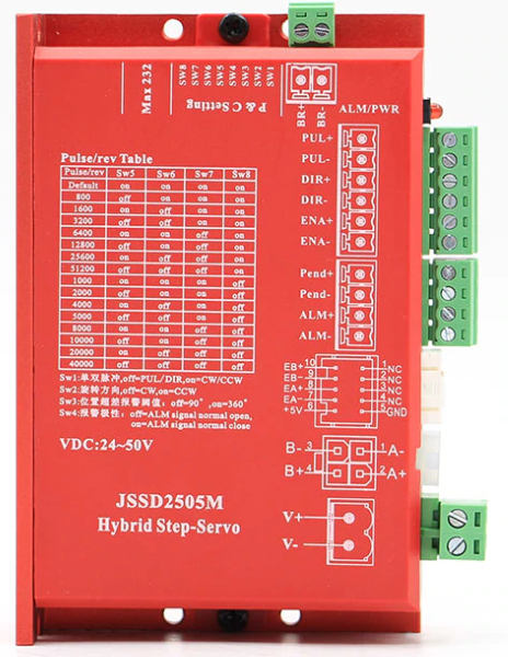

Сообщение antoxa-kylibin »
1мГц может и понадобится при большом дроблении шага и больших скоростях, у меня сервошаговики поддерживают микрошаг до 51200 имп/об. На память не помню уже, но в данный момент у меня 1600 имп/об дробление и PC+LPT. На 4250мм/мин ездят норм. Дальше уже надо частоту step/dir поднимать. С LPT далеко не разгонишься, а вот с апельсином можно попробовать. У меня есть энкодеры и шаговики, могу сообщить о готовности потестить Lcnc с этой связкой на апельсине, но для начала просто шаговик покручу ))).
вот такие (3138 просмотров) <a class='original' href='./download/file.php?id=180927&mode=view' target=_blank>Загрузить оригинал (516.55 КБ)</a>
вот такие
Re: LinuxCNC + Orange Pi
antoxa-kylibin писал(а):1мГц может и понадобится при большом дроблении шага и больших скоростях, у меня сервошаговики поддерживают микрошаг до 51200 имп/об.
Твои драйвера 1МГц не переварят, максимум 200кГц.
