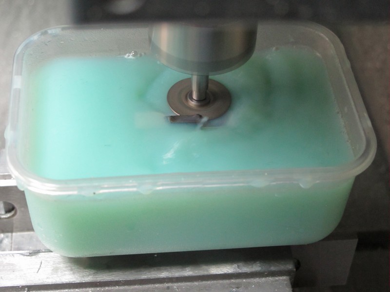

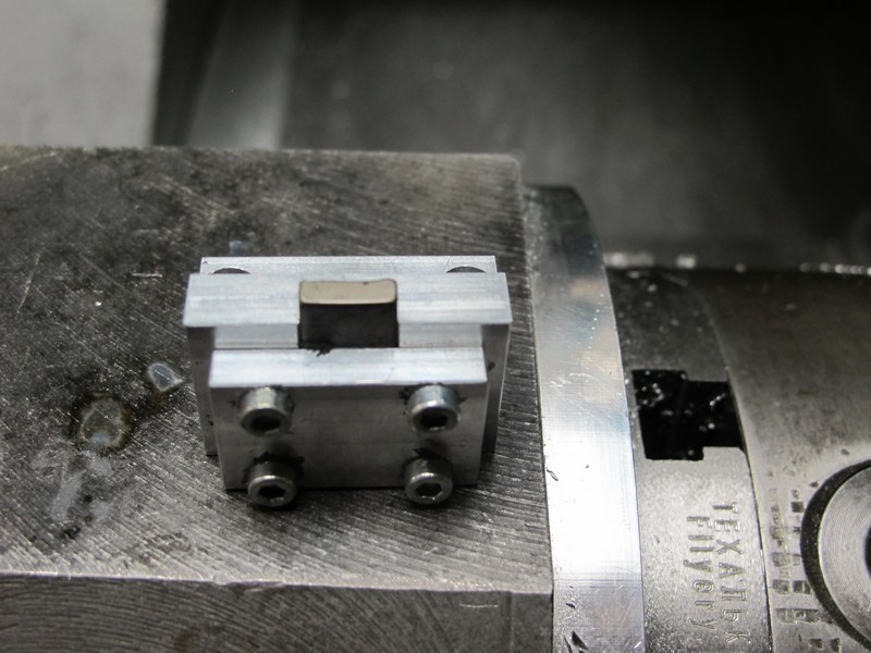

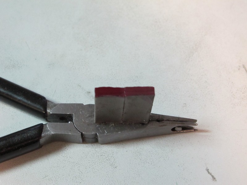

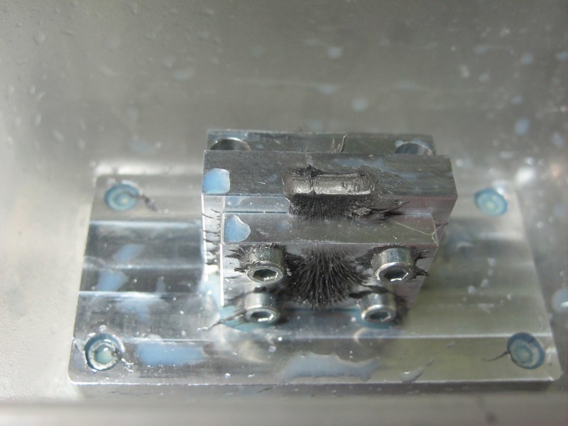

в продолжении темы про резку неодимовых магнитов
как говорится не так страшен черт как его малюют :)
сделал кондуктор под магнит и ванну под сож, куда кондуктор прикручивается
режимы пока аккуратные, подача 250 мм в мин, обороты 3000 , за проход 0.5 мм
срезает вполне прилично , не греется и довольно ровно
сделал на пробу 2 шт, понаблюдаю за торцем и продолжу :)
отрезанный кусочек примагничиватся к цанге

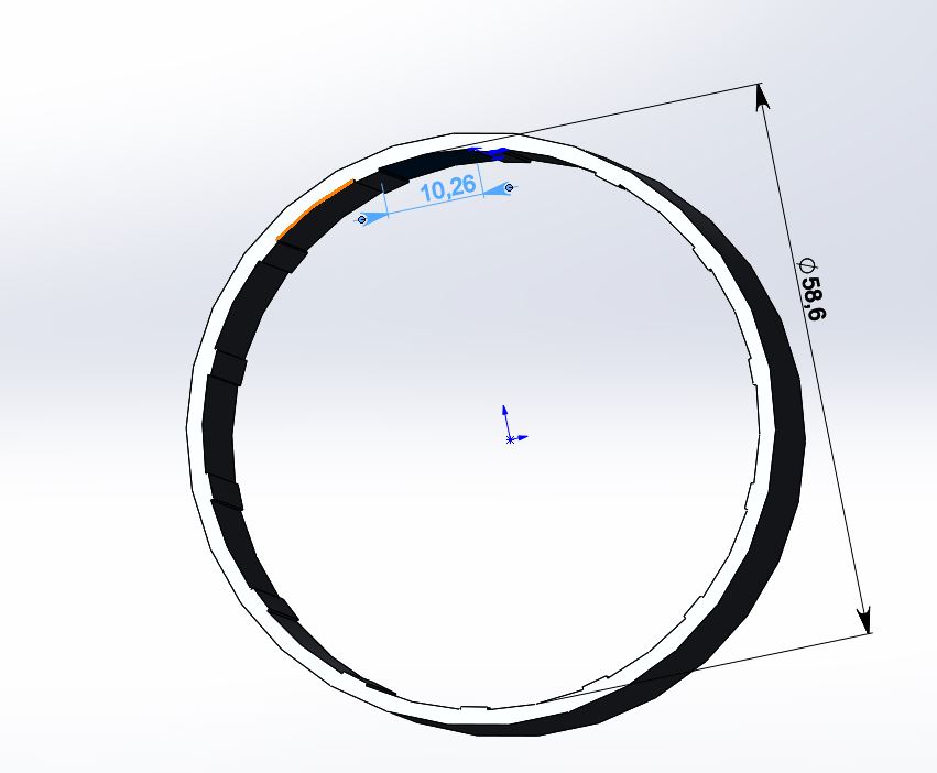

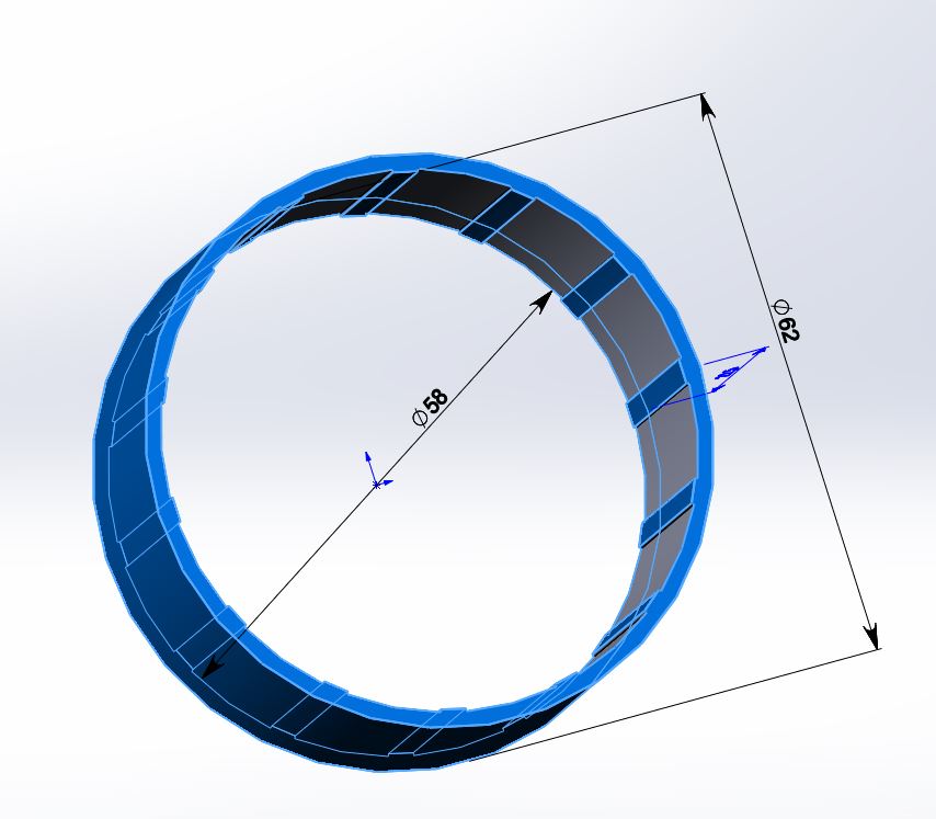

Mamont, а что , вырезы это плохо?
Впадины глубиной 0.3 мм, чисто для установки магнитов в идеальное положение

Сообщение Mamont »
Важно обеспечить плотное прилегание магнита к поверхности выреза, т.к. каждая десятая доля милиметра воздушного зазора увеличивается в мю раз. Для магнитомягкого железа относительная магнитная проницаемость порядка нескольких тысяч. Т.е. из 0.1мм магнитный путь эквивалентен сотне милиметров по железу.
Штоки гидроцилиндров не совсем то что сгодится, лучше использовать откровенный пластилин с точки зрения механических свойств. типа Сталь3
Кстати у люминия, пластиков относительная проницаемость близка к 1, как у воздуха.
Магниты с радиусом, втулка ротор тоже с радиусом , вроде ложатся плотно, радиус повторяю как на оригинале
