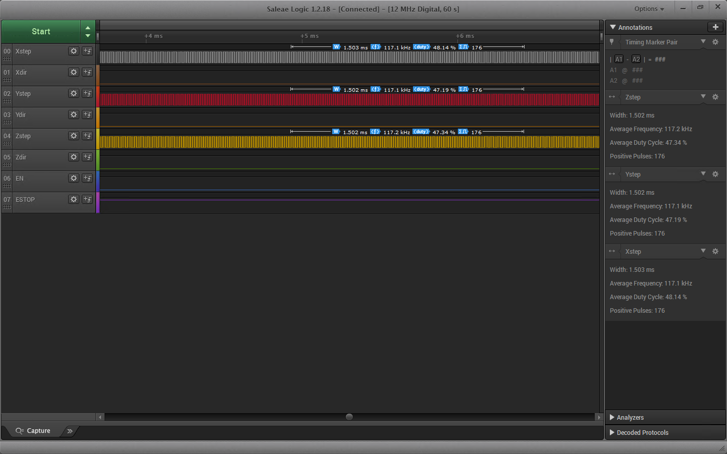

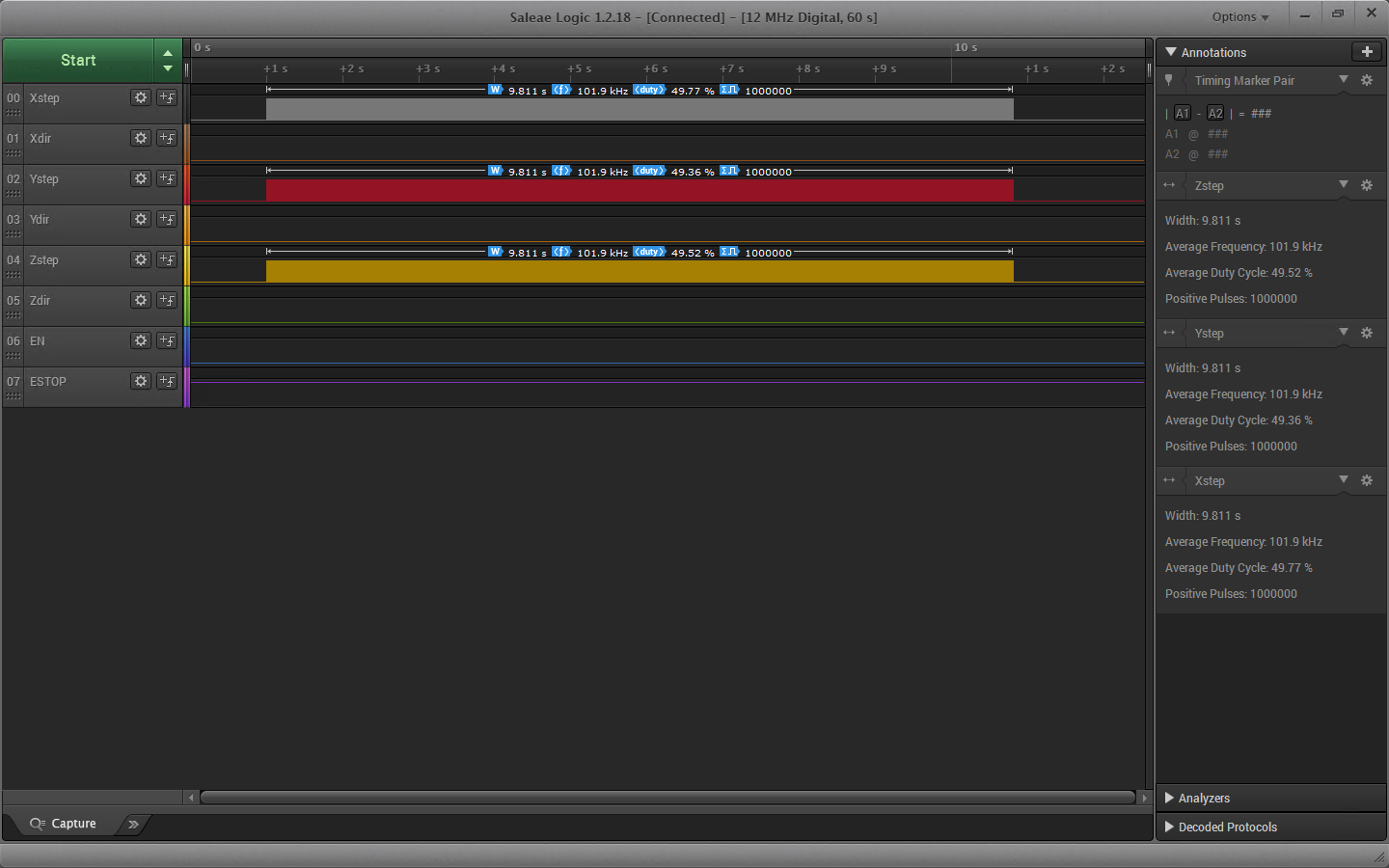

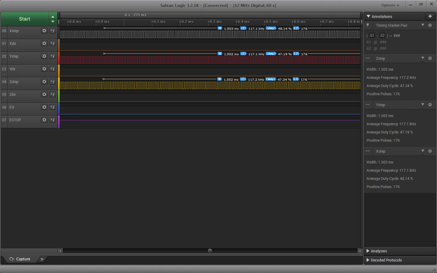

Re: LinuxCNC + Orange Pi

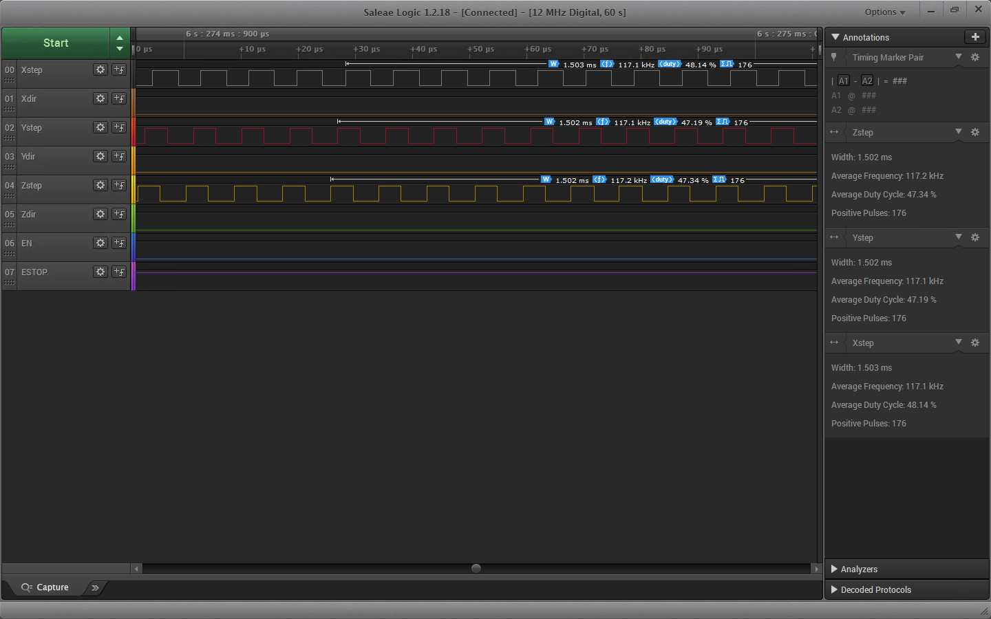

Вощем, задержку при добавлении нового задания растянул во времени, теперь она незаметна на общем фоне.
Но заметил ещё одну проблему. Иногда основной процессор блокирует сопроцессор (spinlock) слишком долго. Видимо, ядро Linux отвлекает процессор чем-то по хозяйству (прерывания и т.п.) :freak: Получается ситуация, когда процессор отвлёкся на прерывание пока блокирует доступ к общей памяти сопроцессору. Веселуха да и только :hehehe: Придётся эти spinlock'и убрать и сделать что-то похожее на теневые регистры в МК. Чтобы процессор редактировал только независимый кусок памяти. А сопроцессор переходил на него, только когда нужно.
Как же я зае.. :pssdoff: с этими внезапными задержками в работе процессора... Литературным словом не описать :)
Но, вроде, всё получилось. Сейчас на осциллограмме я вижу самый ровный вывод шагов за всю историю проекта. Чтобы победить все задержки на высоких частотах, я смещаю вывод шагов чутка вперёд. Тогда у процессора есть достаточно времени, чтобы с умом продумать новое задание. Не отвлекая сопроцессор.
Теперь надо погонять систему на стенде :relsa: Так скать, пощупать шаговики во время работы.. на нормальных драйверах и скоростях :)
2020-04-29_164244.png (4530 просмотров) <a class='original' href='./download/file.php?id=180672&mode=view' target=_blank>Загрузить оригинал (120.51 КБ)</a>
2020-04-29_164123.png (4530 просмотров) <a class='original' href='./download/file.php?id=180673&mode=view' target=_blank>Загрузить оригинал (120.98 КБ)</a>
2020-04-29_164110.png (4530 просмотров) <a class='original' href='./download/file.php?id=180674&mode=view' target=_blank>Загрузить оригинал (137.62 КБ)</a>
2020-04-29_164043.png (4530 просмотров) <a class='original' href='./download/file.php?id=180675&mode=view' target=_blank>Загрузить оригинал (131.99 КБ)</a>

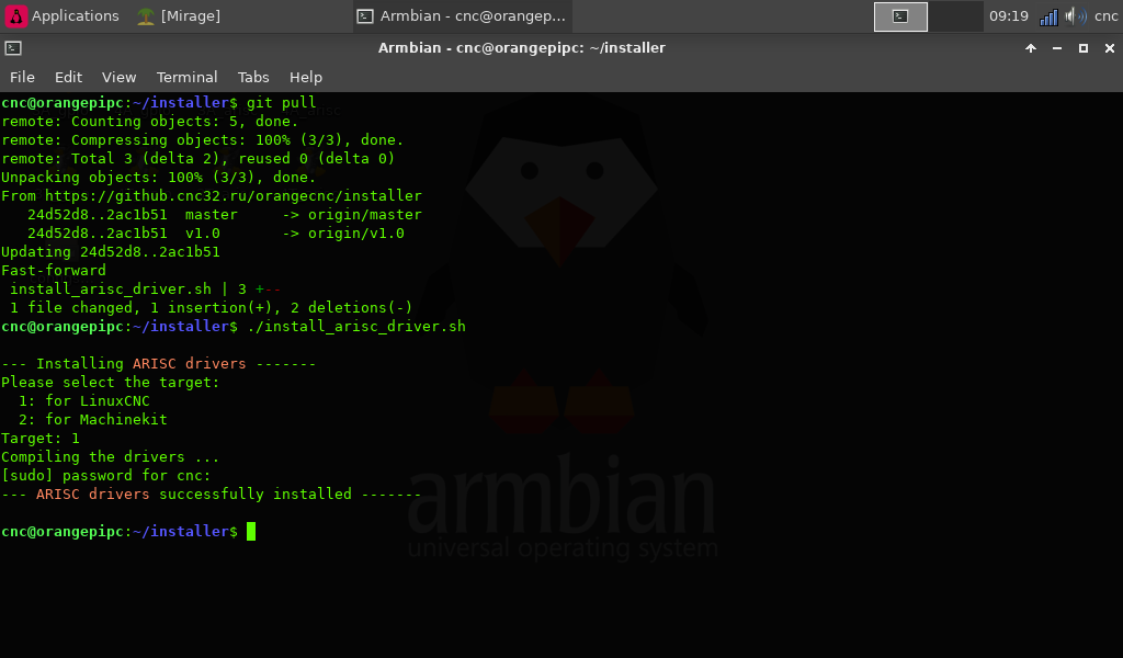

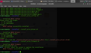

Обновил установщик и описание ARISC драйвера на сайте. Новые прошивки/драйвера/конфиги в наличии. Если вы меняли стандартные тестовые конфиги под себя, рекомендую сделать бэкапы. Иначе, при установке новых тестовых конфигов, старые затрутся ;)
Чтобы обновить ваш, скачанный ранее, установщик и установить всё новое, в консоли (в папке установщика) выполните эти команды:
git pull
./install_arisc_configs.sh
./install_arisc_driver.sh
./install_arisc_firmware.sh
После успешного выполнения данных команд, перезагрузите апельсин. Если будете устанавливать всё с нуля, используйте обычный порядок установки с сайта.
О всех ошибках и возможных косяках пишите в этой теме.

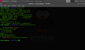

did i got this right, you did it? mx-master? without offloading step-gen to a device like stm32? its all only by the orange pi? your a genious!
screenshot.png (4325 просмотров) <a class='original' href='./download/file.php?id=180707&mode=view' target=_blank>Загрузить оригинал (110.41 КБ)</a>
MX_Master писал(а):Чтобы обновить ваш, скачанный ранее, установщик и установить всё новое, в консоли (в папке установщика) выполните эти команды:
У меня что-то пошло не так с драйвером...
После перезагрузки то же самое пишет.

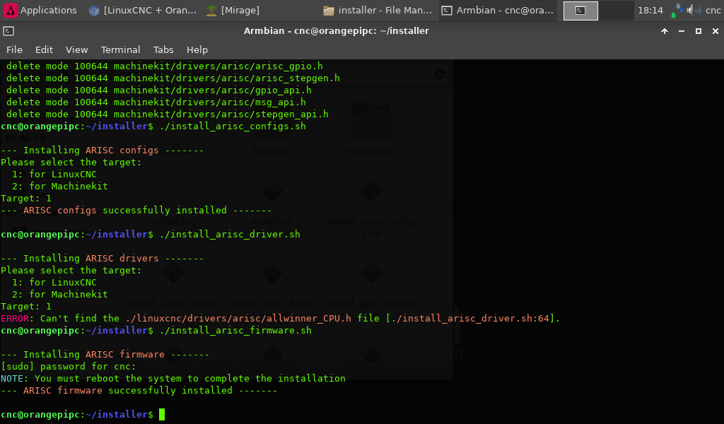

При попытке установки:
ERROR: Can't find the ./linuxcnc/drivers/arisc/allwinner_CPU.h file [./install_arisc_driver.sh:64].
Недостающие header'ы взял с ветки 0.1:
https://github.cnc32.ru/orangecnc/insta ... vers/arisc
Пацаны, соряйте, ща подправлю скрипт установки. Вчера немного траванулся едой, мозг работал плохо ;)
ИСПРАВИЛ. Инструкции по установке всё те же.
kemocat писал(а):rtapi_app_main(motmod): -1 Operation not permitted
тут дело не моём драйвере, а в том как Machinekit запускает компонент motmod
нужно делать вот так
loadrt trivkins
loadrt tp
loadrt [EMCMOT]EMCMOT base_period_nsec=[EMCMOT]BASE_PERIOD servo_period_nsec=[EMCMOT]SERVO_PERIOD num_joints=[TRAJ]AXES kins=trivkins tp=tp
взято из свежего тестового конфига для Machinekit
в конфиге для LinuxCNC, который ты используешь, запуск motmod выполнен иначе. Вот и вся ошибка :)
done.png (4216 просмотров) <a class='original' href='./download/file.php?id=180732&mode=view' target=_blank>Загрузить оригинал (90.61 КБ)</a>
MX_Master писал(а):Инструкции по установке всё те же.
У меня только одна строка не проходила с драйвером и только её запустил.
Так норм?
Или по очереди пройтись ещё раз?
