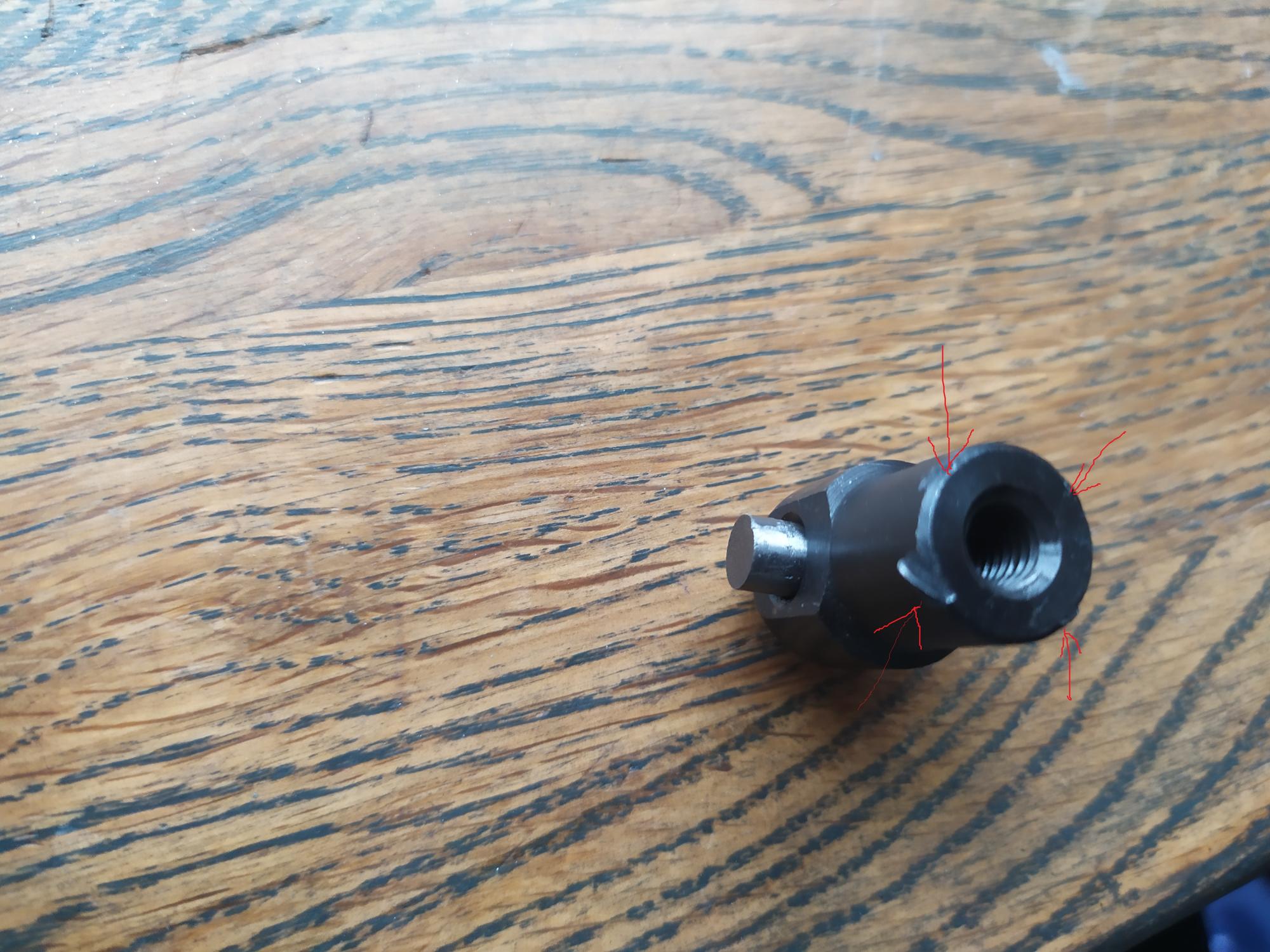

nik1 писал(а): 09 окт 2020, 12:26 Переверни и посмотри что происходит
Там все довольно просто, сразу поймешь
Бывает палец не встает в паз и это не дает зажать болтом
Похоже брак
Палец.jpg (1886 просмотров) <a class='original' href='./download/file.php?id=187356&mode=view' target=_blank>Загрузить оригинал (329.3 КБ)</a>
То ли палец слишком длинный, то ли слишком толстый.
Его закусывает при зажатии.

Сообщения: 8408
Лучше не зажимать руками губку, а натягивать
Когда ты ее прижимаешь и потом тянешь винтом , то она отжимается в силу конструктива
А вот если губку оттянуть и закручивать винт, то будет зажимать
При оттяжке палец ляжет с паз и все должно быть гуд
К тому же если губку прижать , то палец вобще может выйти из паза и будет ломать втулку с резьбой

Все понял, спасибо огромное!!!

Сообщения: 3776
daemon78 писал(а): Вот блин, лоханулся я с тисками, надо было брать обычного типа с винтом посредине
Зажимаешь неправильно. Выкрути винт подальше,и переставь штифты зажимной гайки на следующий зуб, и тогда затягивай, пальцем не толкай. А то у тебя в видео даже сразу видно, что винт под углом ушел под себя. С винтом посередине тиски (из не шибко дорогих) выталкивают при зажиме деталь, в размер и в параллель точно хрен попасть.
