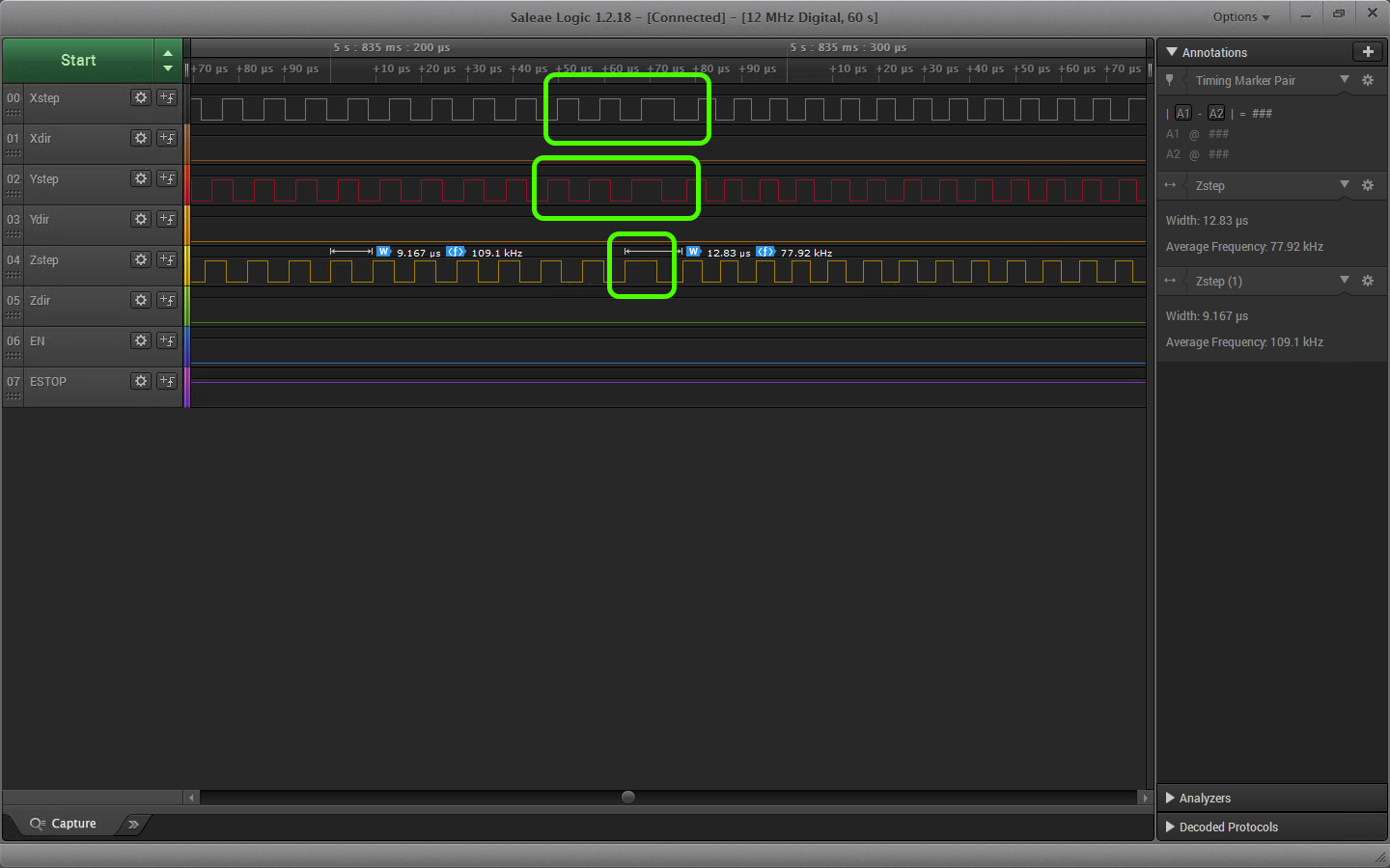

Тест на 4-х часовой УП (рельеф) успешно пройден. Данный тест проводился для точного замера позиции в шагах. Считалось всё внешним счётчиком на STM32. В тесте было 3 оси, 1 шаг был равен 1-му микрону. В начале УП был вписан G код G64 P0.001 Q0.001. После выполнения УП и возврата в ноль, позиция осей плавает на +/-1 шаг. Что допустимо для преобразования чисел с плавающей точкой в целые.
Завтра соберу стенд из 57-ых шаговиков и TB6600. Проверю как оно работает в натуре. Если всё окажется пристойным, завтра же обновлю установщик новым драйвером и прошивкой.
Re: LinuxCNC + Orange Pi
Небольшой тест драйв нового драйвера и прошивки. Под рукой был только БП на 12V, поэтому раскрутить моторчики до сверх скоростей не получилось :) Есть БП на 48V, но что-то я стремаюсь столько подавать на этих малышей (TB6600). Вощем, пришлось убавить скоростя. Зато микрошаг 1/32 радовал своей тишиной. И поверьте мне на слово, частота вывода может быть намного выше 200 КГц. Просто, такой обычный драйвер как TB6600 не может её переварить.
https://www.youtube.com/watch?v=-N7UBLOjsFo
Более детальный тест на вибрацию (щупал руками) показал, что в драйвер надо добавить нормализацию вывода по ускорению. Планировщик LinuxCNC, несмотря на значение ускорения, иногда может дать приказ на вывод шагов в 1.5-2 раза больше, чем в предыдущем сервопериоде. Этот момент чётко чувствуется руками на шаговике.
MX_Master писал(а):Планировщик LinuxCNC, несмотря на значение ускорения, иногда может дать приказ на вывод шагов в 1.5-2 раза больше, чем в предыдущем сервопериоде.
Проверь разницу между заданием и фидбэком в соседних сервоциклах...
UAVpilot писал(а):Проверь разницу между заданием и фидбэком в соседних сервоциклах...
Проверять, скорее всего, не придётся. Наверняка, разница будет (время от времени). И, кажется, я знаю почему... :think: Раньше в драйвере была корректировка времени каждого задания. А ща я её отключил :freak:
Дело в том, что программный вывод сопроцессора работает не точно. Он чуток запаздывает. При каждом шаге - где-то на 200-300 нсек. Проверено практическим путём. А я в драйвере делаю расчёты точно. Вощем, с каждого шага по задержке. И в какой-то момент их сумма вырастет до сервопериода (или больше). Мини буфер заданий переполнится, новое задание добавить будет нельзя. Фидбек при этом разойдётся с текущей позицией, а планировщик поддаст газу в следующем задании :hehehe:
:hottabych: Пошёл исправлять..

Исправил вышеуказанный косяк :freak: Теперь резких рывков частоты по ходу вывода больше нет. И в целом, для программного вывода, осциллограмма выглядит очень даже хорошо :) Единственный мелкий скачок частоты, который действительно заметен в выводе - это задержка на правку общей памяти, когда добавляем новое задание в сопроцессор.
Самая длинная правка общей памяти занимает порядка 2-3 мкс. И на больших частотах эти пинки отчётливо видны. Даю зуб на отсеченье, эти пинки можно будет руками ощутить прямо на шаговике. Вопрос - что можно предпринять для "уменьшения" данного скачка частоты? :think:

буфер общей памяти один? если да, то можно двойной буферизацией как это сделано для DMA в контроллерах. половина буфера закончилась - переключение на другую половину - прерывание - заполнение законченной половины и т.п.

avmartugin писал(а):буфер общей памяти один? если да, то можно двойной буферизацией как это сделано для DMA в контроллерах. половина буфера закончилась - переключение на другую половину - прерывание - заполнение законченной половины и т.п.
Там буфера, как такового нет. В общем куске памяти лежат все переменные, которыми пользуется сопроцессор. Когда ARM'у надо что-то в них поменять, он блокирует доступ с помощью переменной. Сопроцессор ждёт доступа в цикле (spinlock). Любой другой способ общения вызывает задержки на порядок больше чем 2-3 мкс.

MX_Master писал(а):Вопрос - что можно предпринять для "уменьшения" данного скачка частоты?
Задержка ведь стабильна по времени? - Уменьшить длину первого импульса/периода на эту величину...
Задержка постоянная. Но, к сожалению, это не первый шаг. Задержка появляется где-то в конце предыдущего задания, во время добавления нового. Вывод идёт с небольшой задержкой для более плавной склейки заданий.
Думаю, можно попробовать уменьшить количество операций при добавлении нового задания. Или же разбить добавление на более мелкие кусочки, дабы распределить задержку между несколькими шагами.
