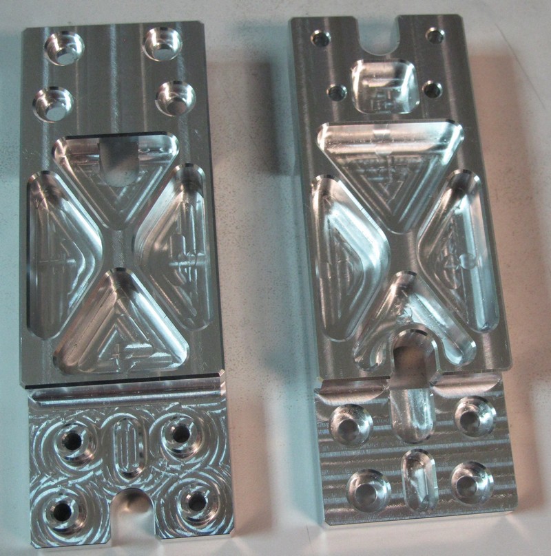

nik1 писал(а):Основная задача смыть остатки масла и стружки из карманов и полостей деталек
В качестве химии планируется фейри, в рукопашку с ней хорошо моется
22 литровая по идее ватт так под 900
Думаю у меня было около 400Вт, там 4 блока питания на вид ватт по 100 и 8 излучателей.
Масло отмывается прекрасно в ультразвуке в чистой воде.
Ультразвук его отбивает и делает взвесь-суспензию. Смешивает несмешиваемое. Потом вылил и все.
Хорошо вынимает мелкую стружку из резьб типа М2.
Я вам еще одну вещь подскажу, когда я много делал мелких алюминиевых деталек для придания внешнего вида я использовал травление в щелочи с последующим осветлением в азотной кислоте.
Щелочь NaOH 10-20% наводим, в нее детальки на 30 секунд - минуту. Травление идет очень активно, много газа выделяется, который уносит все загрязнения и мелкую стружку. Затем стружку просто доедает )
После щелочи хорошая промывка (проточка, окунание и вот тут я еще ультразвук использовал чтобы смыть щелочь полностью).
Затем макаем в азотку 10-20% и даем минуту-две постоять.
После азотки детали имеют настолько потрясающий чистый и светлый алюминиевый цвет, что просто прелесть.
Насыпал детали в сетчатый чапельник по 2-3 кг и работал в 14л ведрах где по 10л растворов.
Что интересно, Д16 после травления в щелочи чернеет, а АМГ светлеет.
Азотка же черноту эту снимает добела, это сульфаты из Д16.
Вообще говоря это стандартная подготовка под анодирование, которое тоже относительно несложно, но это уже другая тема.

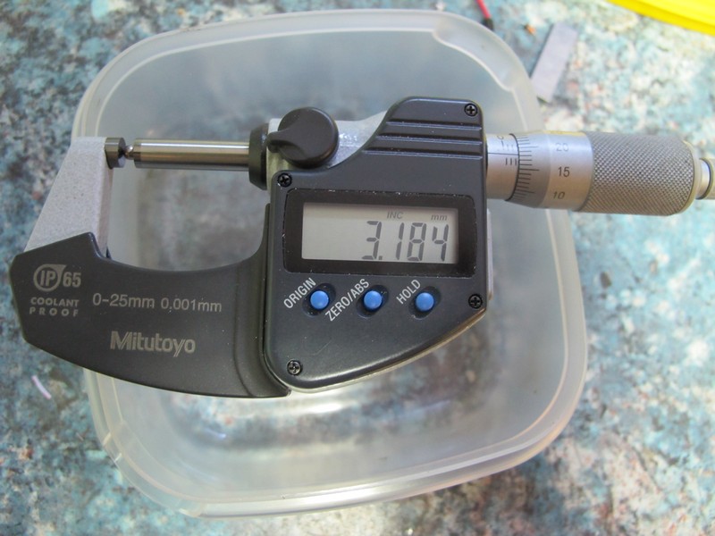

Немного про швп и шарики
Пока поменял в одной, не угадал с размерами шаров для других
точнее не правильно намерил, оказывается микрометр мерит шары не точно, не знал :)
на фотке шарик +15 , намеряно минус 6 микрон
к тому же на гайках были надписи с допуском шаров, тоже не доглядел, добрый человек подсказал :beer_blow:
в целом замена пошла на пользу, теперь мертвый ход составляет 1 сотку , ну может чуть меньше
это как было на новых, до замены шаров было 2.5 сотки
шарики поставил больше на 7 микрон, от тех которые стояли
жду шары и меняю в остальных

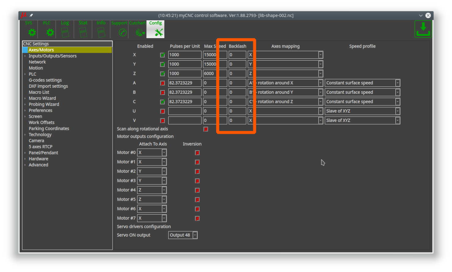

А муцнц не умеет работать с мертвых ходом, т.е. вычитать/прибавлять его при работе, как в мач3? Мне кажется должна уметь
Компенсировать люфты программно не правильный путь.

sima8520 писал(а):А муцнц не умеет работать с мертвых ходом, т.е. вычитать/прибавлять его при работе, как в мач3? Мне кажется должна уметь
Полюбому решишь это вопрос, раз уже опыт применения программной коррекции есть :good:
А мне и не надо его решать) у меня всё в пределах разумного
Не умеет, на новом контролере будет уметь :)
Но я не буду пользоваться, лучше устраню механически
mycnc-backlash-001.png (3297 просмотров) <a class='original' href='./download/file.php?id=155771&mode=view' target=_blank>Загрузить оригинал (235.9 КБ)</a>
О, чет я отстал от жизни, сорян :)

nik1 писал(а):точнее не правильно намерил, оказывается микрометр мерит шары не точно, не знал
а що там за нюанси?
нікому нічого не нав'язую.
john1987887
Сообщения: 3063
Репутация: 1802
Сообщение john1987887 »
это как?
А вот так, сам офигел :)
Берешь микрометр, проверяешь на плитке кмд , размер в микрон
Берешь калиброванный шарик , меришь и видишь минус 6 микрон от номинала :hehehe:
Я сперва подумал , что ошиблась фирма с размерами
Потом нашел шарики с паспортом, в котором указан допуск
Мерю их и вижу те же 6 микрон в минусе
Могу видос снять , если есть сомнения :)

мож шарик на столько микрометром мнется?

Все это очень странно. Микрометр фирменный...
Как тогда промерить шарики?
А где ты нашел шарики с паспортом?

мікрометр по губках не має косяків?
