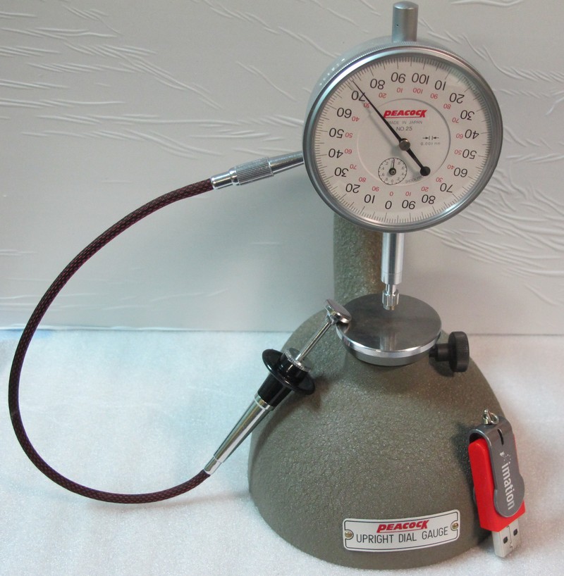

приехал суперрпассаметр :cheesy: , шарики уже едут, скоро начну тестдрайвы :)

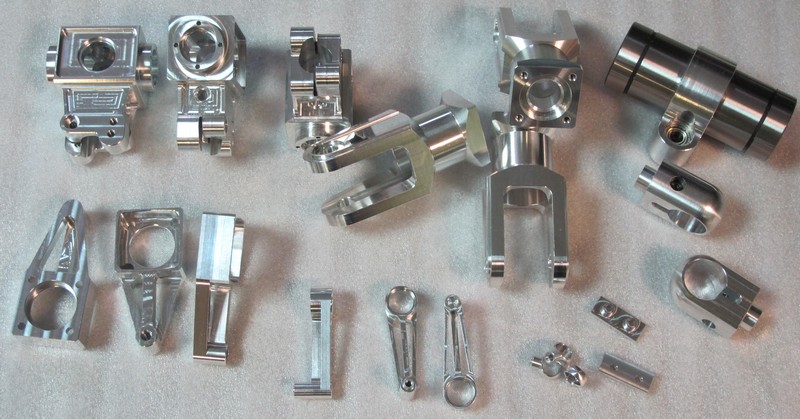

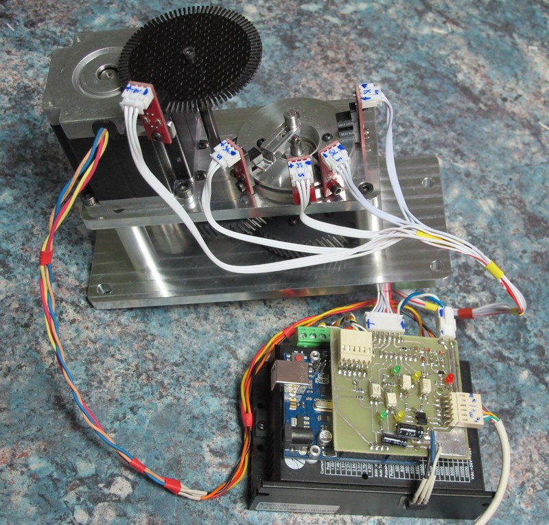

еще немного фоток разных деталек и дверного привода
на привод добавил типа энкодера , это что бы тормозило при наезде на что то :)

Открывать-закрывать распашную дверь :)

P.s. Карбон на диск энкодера- красиво жить не запретишь!)

Зы,,, сперва сделал диск из текстолита, просвечивало
Надо красить или делать из темного, красить лениво :)

Обкатал пассаметр, скорость проверки очень быстрая :good:
https://youtu.be/iejrCxRjiT8
