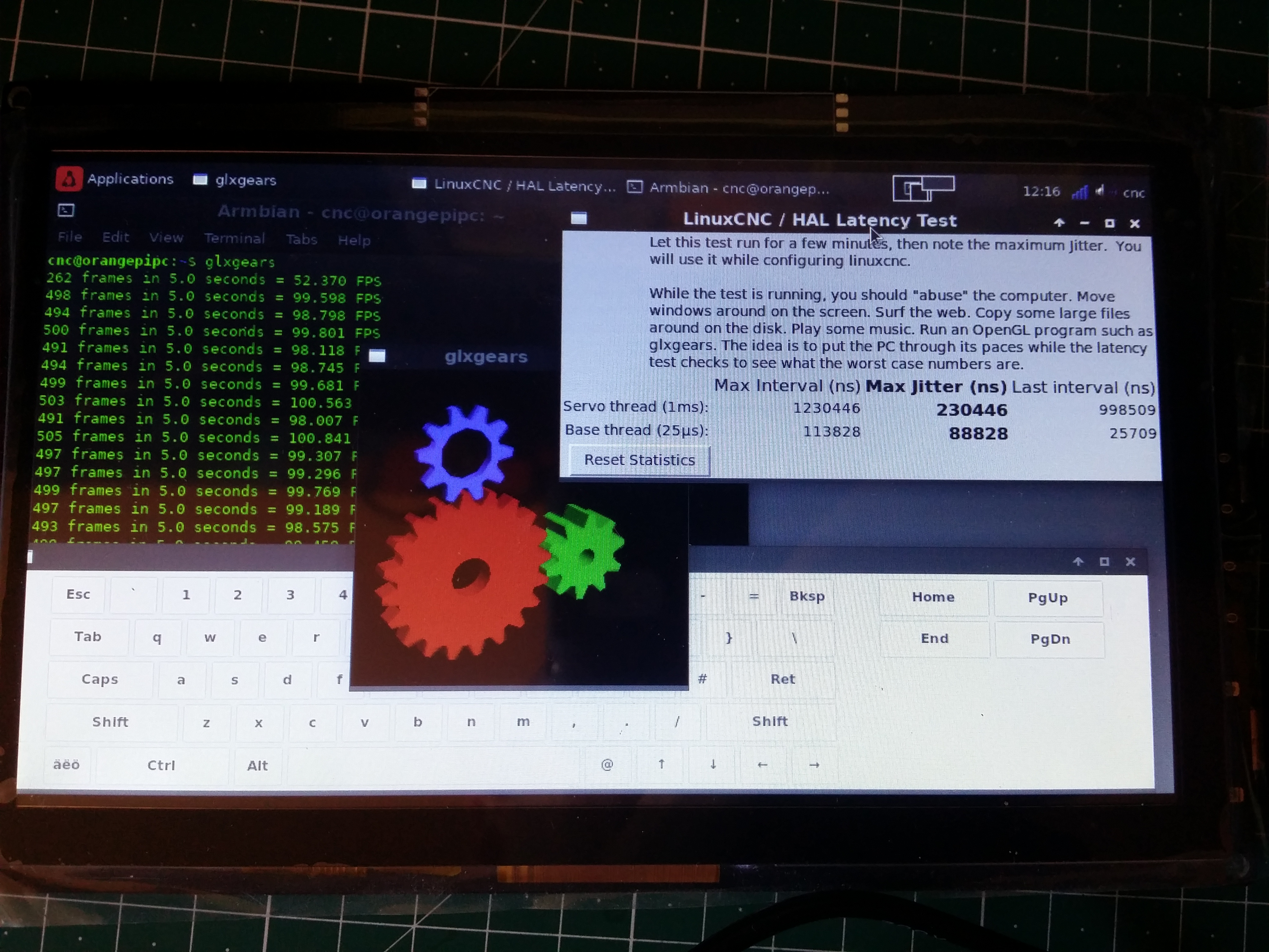

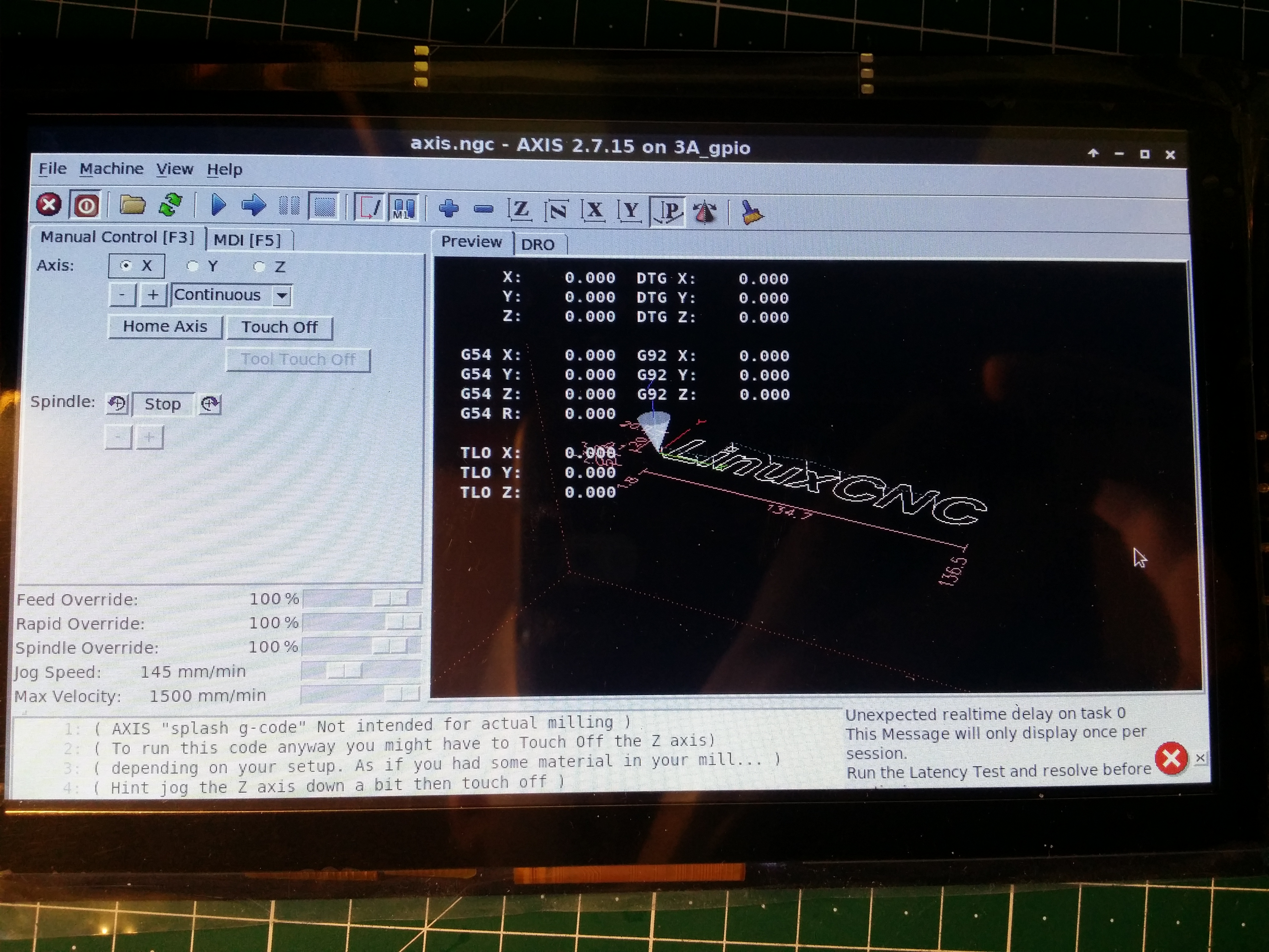

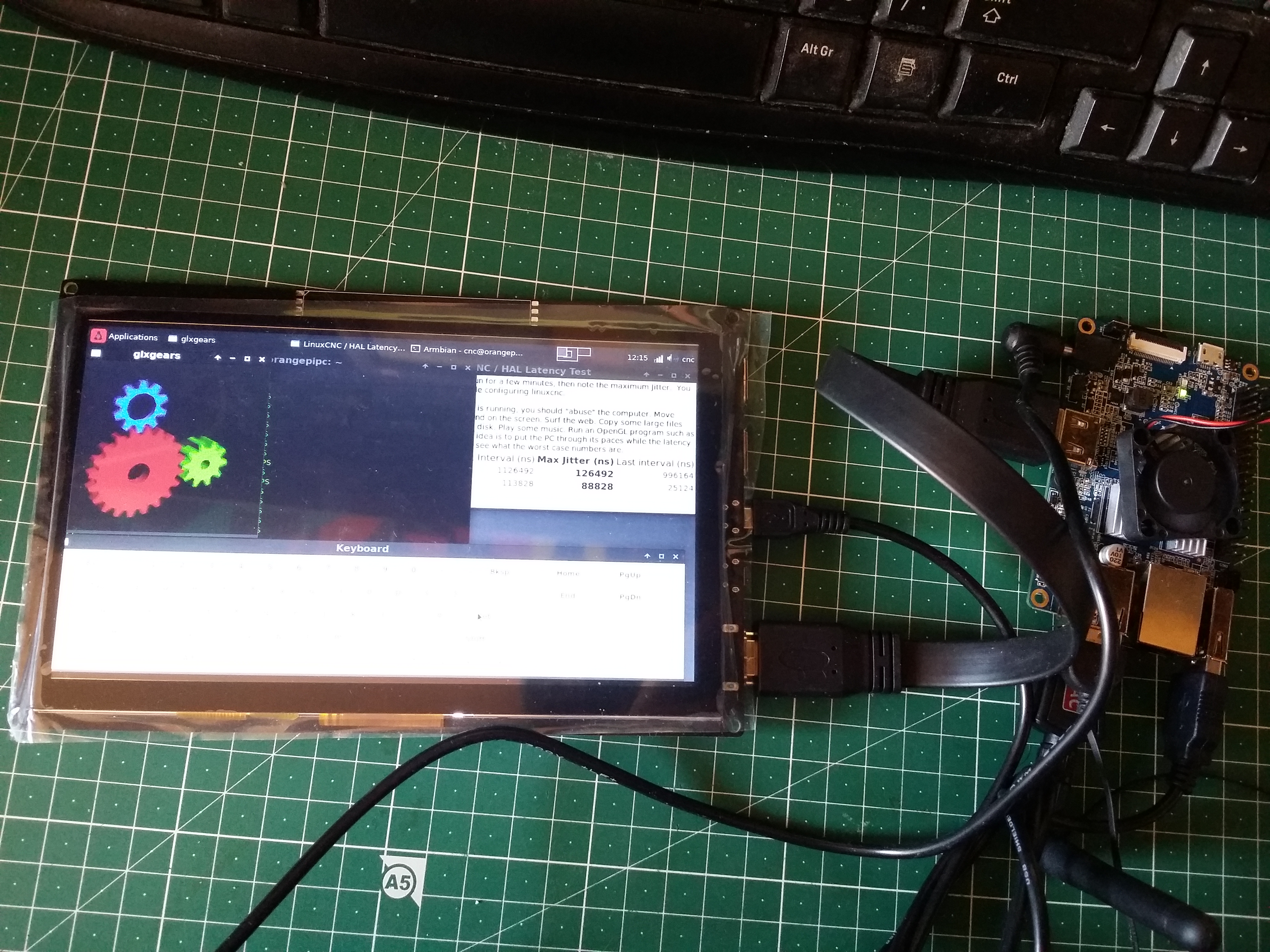

Я тоже установил по инструкции. У кого какие показатели по latency?
У меня было максимум 555 тыс. и 105 тыс. (правда у меня медленная карта,
даже класс не отмечен - уже в пути другая карта)
Re: LinuxCNC + Orange Pi
На новых ОС latency всегда больше. На Debian Jessie было 50 мкс, на Debian Buster бывает и 100 мкс.
При использовании сопроцессора даже 100 мкс - пофигу.

xenon-alien писал(а):У меня было максимум 555 тыс. и 105 тыс.
У меня тоже прыгает также примерно. Даже как на скрине почти такие же показатели.
