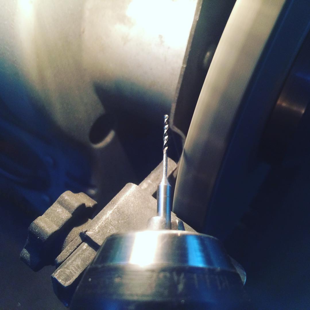

sazn86 писал(а):материал алюминий, например нужно обрезать контур т. 40 мм, надо искать фрезу с рабочей высотой в эти же 40 мм? или если резать послойно скажем 1мм, то и режущей части достаточно 1мм , или фреза хвостовиком будет тереться?
будет затирать хвостом! Фреза нужна либо минимум с реж частью 40 либо с обнижением на такой же размер но лучше на пару мм больше! Я иногда сам обнижаю фрезы с помощью точила с алмазным кругом и шуруповерта! Затирание чревато сказывается на поверхности детали и на самом инструменте!

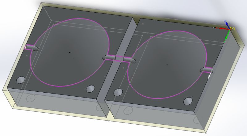

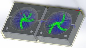

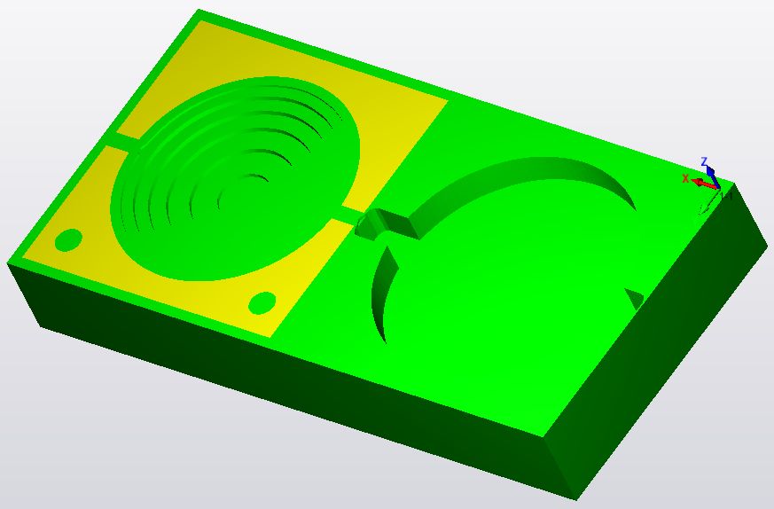

Товарищи, помогите с гибридной стратегией HSR.
Создал общий контур обработки для двух половинок штампа. Одна часть обрабатывается корректно, как линза, другая вырезается тупо как карман в 2.5D.
В чем может быть проблема?

Re: SolidCAM
Попробуй вообще не создавать геометрию. Как открыл HSR, так и не меняй, только инструмент и шаги

MukhinG писал(а):Одна часть обрабатывается корректно, как линза, другая вырезается тупо как карман в 2.5D.
Сам спросил, сам отвечу :)
На вкладке "геометрия" нужно не забыть выделить оба тела.
Re: SolidCAM
А ты когда настраивал ноль детали, заготовку и деталь, не выбирал разве две детали?

sima8520 писал(а):А ты когда настраивал ноль детали, заготовку и деталь, не выбирал разве две детали?
Заготовка выбиралась сразу на сборку из двух деталей.

Re: SolidCAM
Сообщение Vadimk »
Речь шла не о заготовке, а то что надо было сразу определить две детали в самом начале, тогда и не надо было второй раз лезть в геометрию

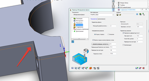

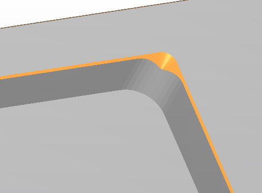

Добрый вечер, знатоки.
Подскажите, почему у меня солид не обходит внутренние углы, несмотря на установку галочки?
2019-11-12_20-33-32.png (4413 просмотров) <a class='original' href='./download/file.php?id=171811&mode=view' target=_blank>Загрузить оригинал (172.91 КБ)</a>
Переход обнаружение фасок.

Re: SolidCAM
Сообщение Duhas »
а шо не так? галочка вроде только за подачу отвечает, в углу радиус - вот он и получается такой на вид..
Re: SolidCAM
я тоже не понял что не так. Выбери операцию контур, а в ней доработка - фаска, и попробуй с ней поиграться
Re: SolidCAM
Создать 2 цепочки в геометрии , потом задать отступ в начале и в конце этих цепочек в месте схождения в углу
