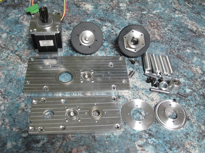

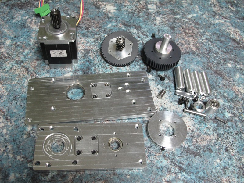

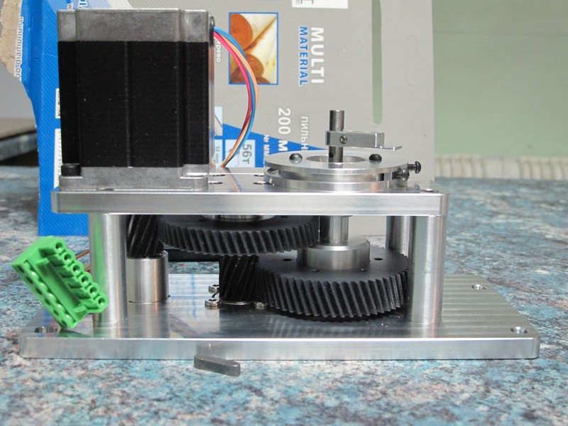

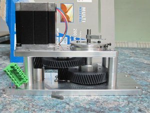

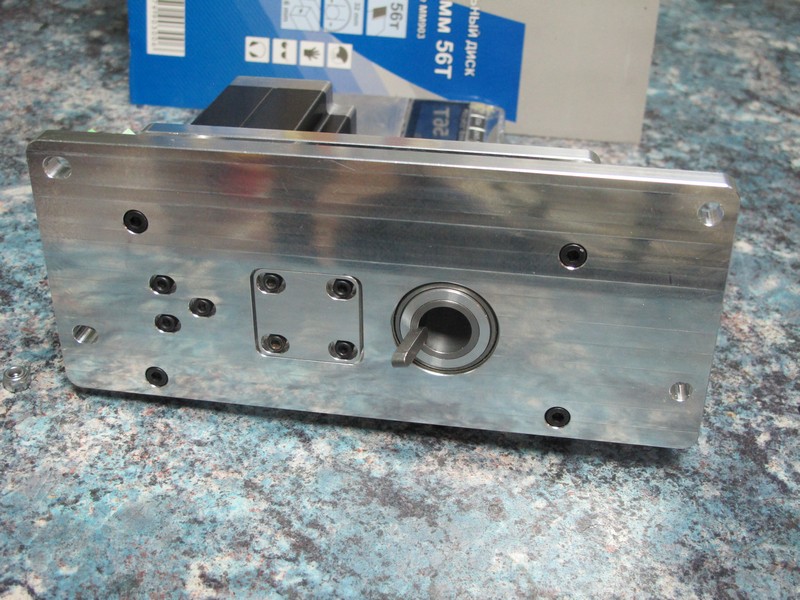

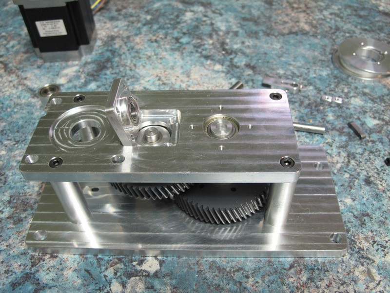

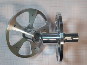

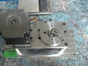

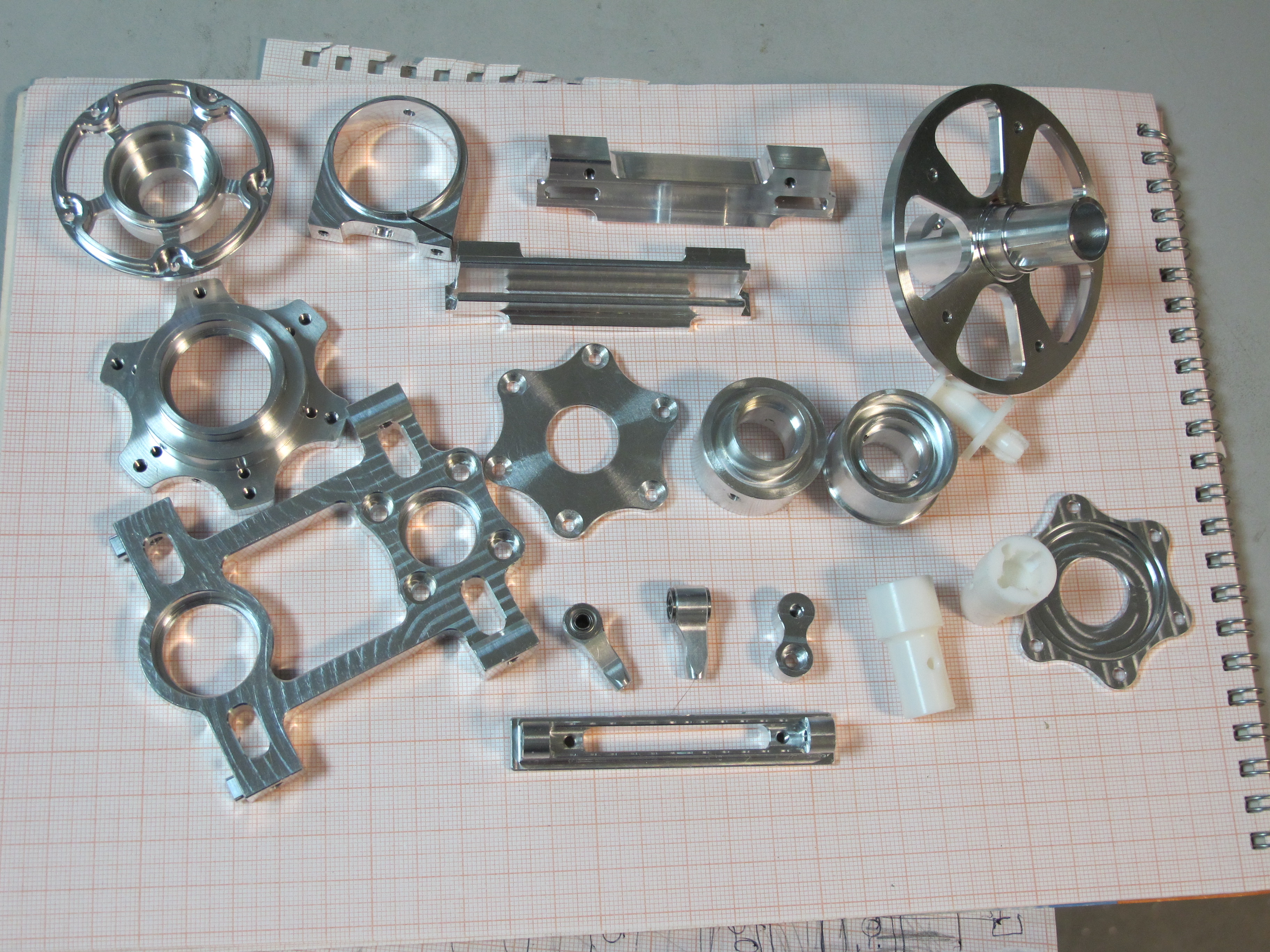

занимаюсь немного автоматикой для дома...
сделал себе новый механизм для распашной двери, прежний морально-физически устал, отработал лет 10 или больше
нужно было сделать относительно компактно, с минимальными люфтами и шоб несильно шумело
стоит в гипсокартонной перегородке , а там любой зуд усиливается многократно :shock:
да, редуктор должен вращаться при кручении за выходной вал, это на случай поломки , открыть в рукопашку без дополнительных манипуляций
выбор пал на двухступенчатый косозубый редуктор, он подходит по всем параметрам и можно сделать почти все самому
покупное два стальных пиньена на 12 и 13т , ну естесно шд тоже :)
регулировка зазора шестерен на обеих ступенях, можно зажать практически в 0
на данный момент жду оптические датчики положения и будет тест драйв, видос естесно сниму
пыс..сразу скажу, мне это надо потому , что так хочется :hehehe:
пока немного слов про механизм :)
https://www.youtube.com/watch?time_cont ... fCQCt3Zkkg

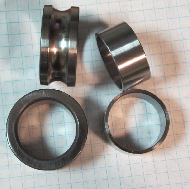

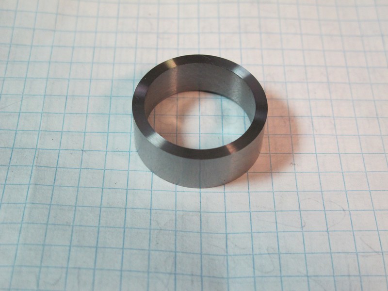

не нашел свою тему с чпу токарным, выложу тут :)
товарищ просил снять видео как точу подшипники, мож кому еще пригодится
черновая и чистовая , резцы с эльборовой вставкой и пластинка с кбн вставкой
скорость резания 90 и 100 м/мин, подача 0.04 и 0.03, съем 0.2 за проход
крепежка на обратную цангу
торцовка отдельной операцией, стачивать 7 мм
https://youtu.be/j_18ko7dJQ0
https://youtu.be/BgTEOjivCQ8

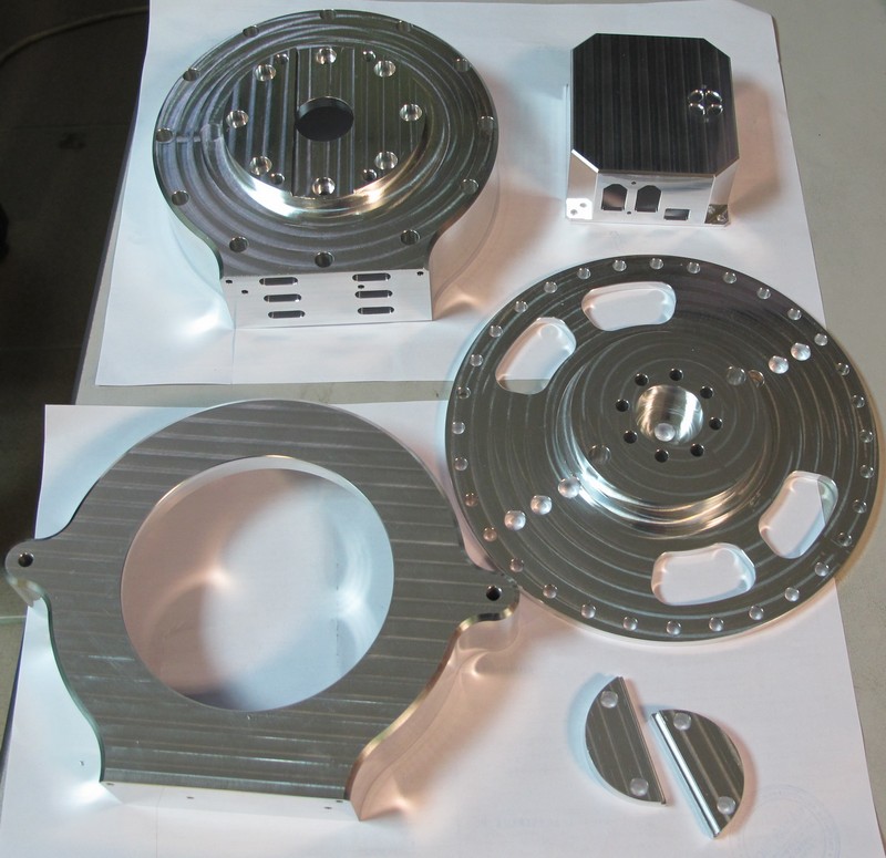

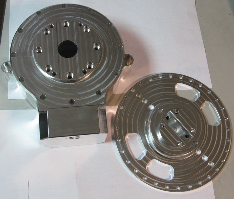

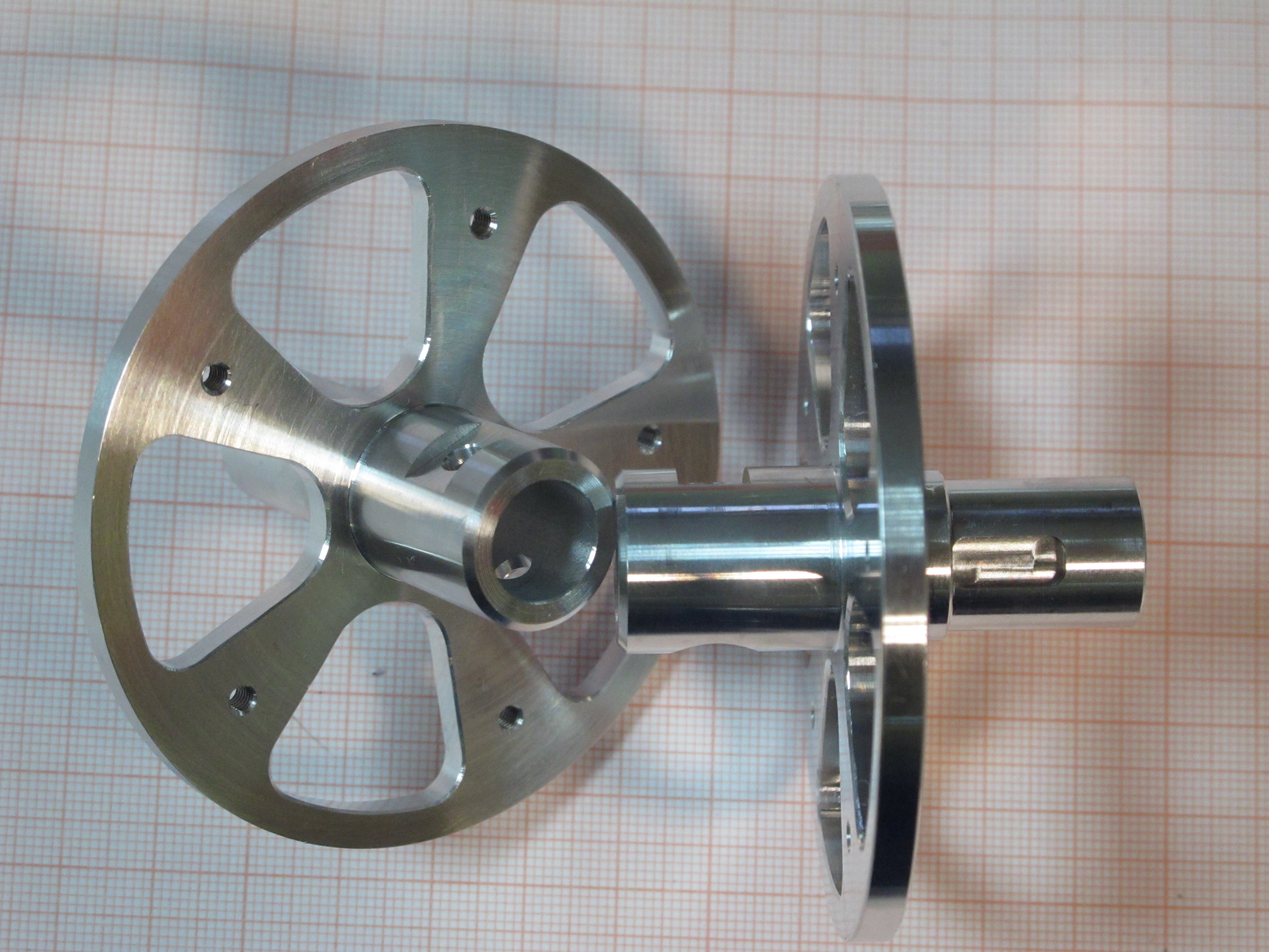

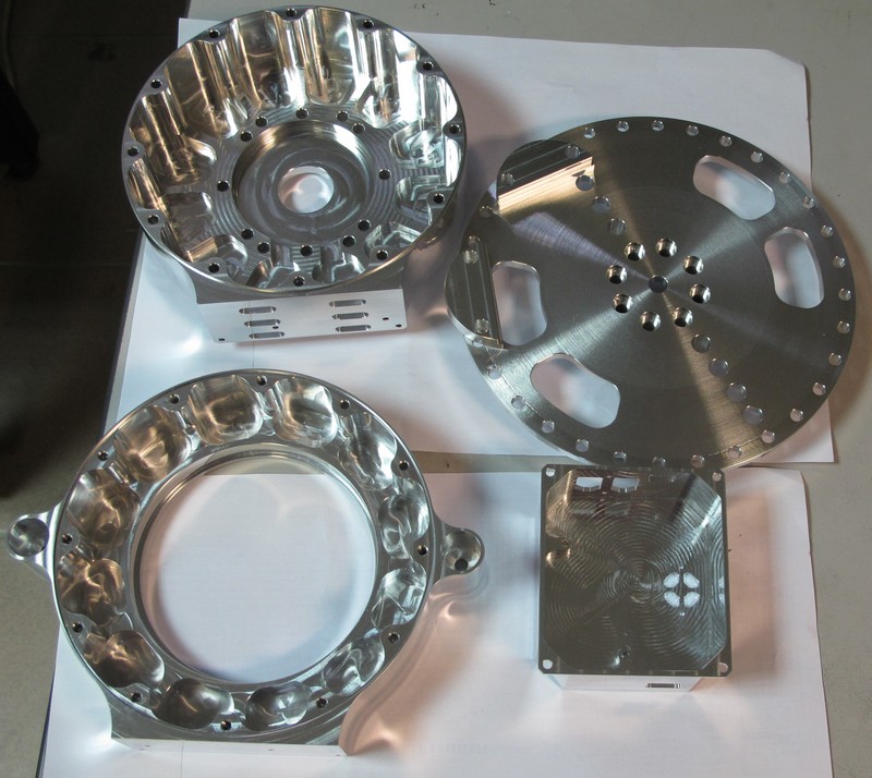

всем привет, всех с наступающим НГ :)
немного фоток, довольно объемные детальки, материала на 8 кило, детали на 1.2 кило, остальное в стружку :)
