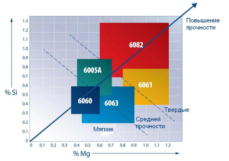

Кто в курсе как себе в обработке алюминий 6082? Подвернулся по случаю, вот не знаю брать ли на пробу. По характеристикам он тверже, но как в обработке может колется/крошится, да фрезы сильно тупит и без СОЖа никак...
Алюминиевые сплавы.jpg (1216 просмотров) <a class='original' href='./download/file.php?id=186733&mode=view' target=_blank>Загрузить оригинал (39.57 КБ)</a>
xvovanx писал(а): ↑ По характеристикам он тверже, но как в обработке может колется/крошится
Налипает. :) По характеристикам близок к нашему АД35, гнётся, штампуется.
Сообщения: 3310
Serg писал(а): ↑ Налипает
А так хотелось от "пластилина" отделаться...

xvovanx писал(а): ↑ А так хотелось от "пластилина" отделаться...
Жижа и фрезы с покрытием....забыл, как называется, типа ALDC что ли..чёрные. Даже без жижи способны работать....ну и опять же ж зависит от скоростей...
бери 7175 (здесь на форуме есть продавец). 7175 после обработки даже по другому выглядит - как нержавейка, и при обработке стружка отлетает прекрасно, без СОЖ.
с такими же режимами заехал в Д16Т - сразу же налипло на фрезу.
Сообщения: 3310
alex_sar писал(а): ↑ бери 7175 (здесь на форуме есть продавец)
территориально с доставкой проблемы. Имею доступ только к 6060 и то по заказу, а это самый галимый пластилин :cry:

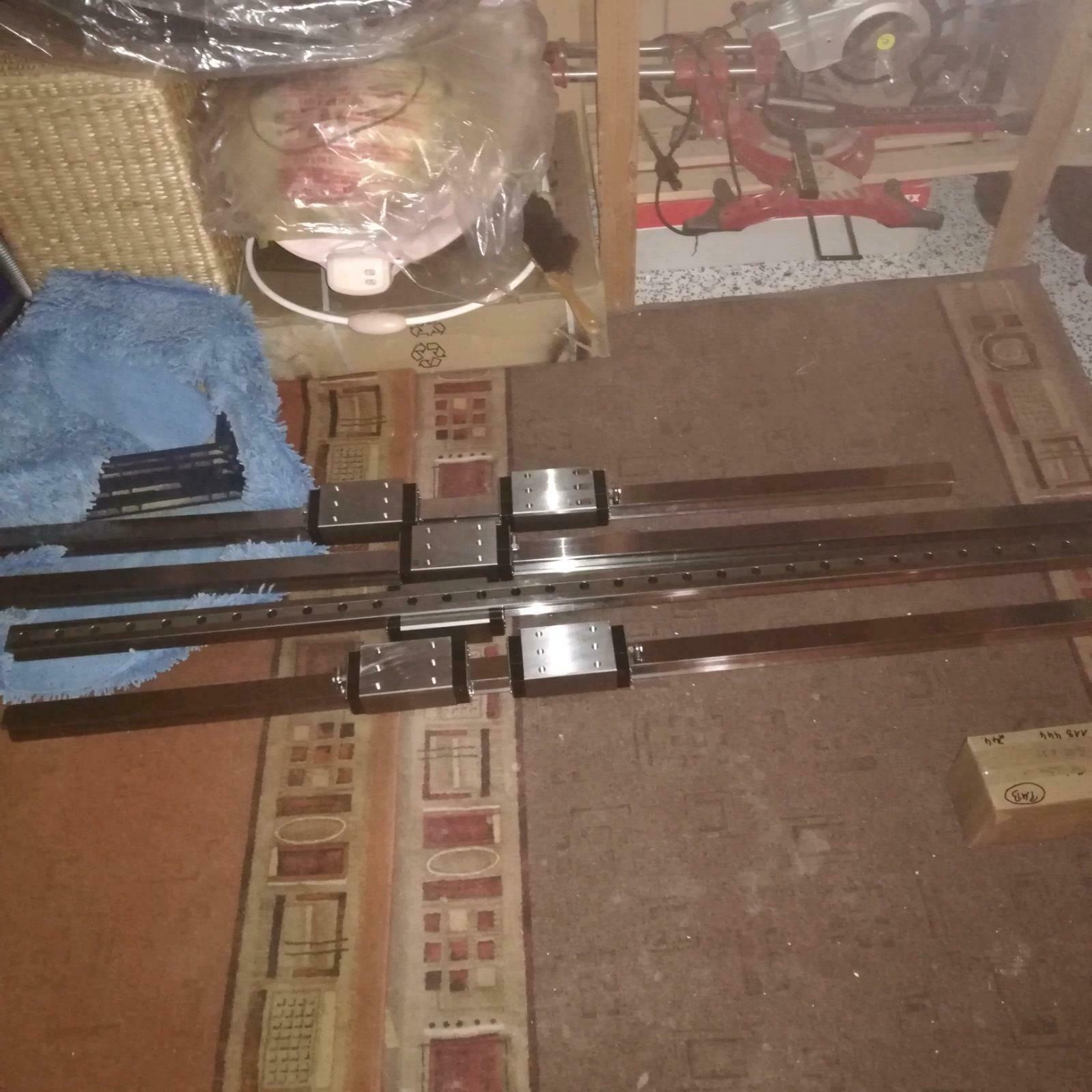

Хочу построить очередной станочек, прикупил тяжёлые(100кг) направляйки 40мм,
7142f691-73b0-4f1e-a682-b745989ddda7.jpg (1009 просмотров) <a class='original' href='./download/file.php?id=187008&mode=view' target=_blank>Загрузить оригинал (202.43 КБ)</a>

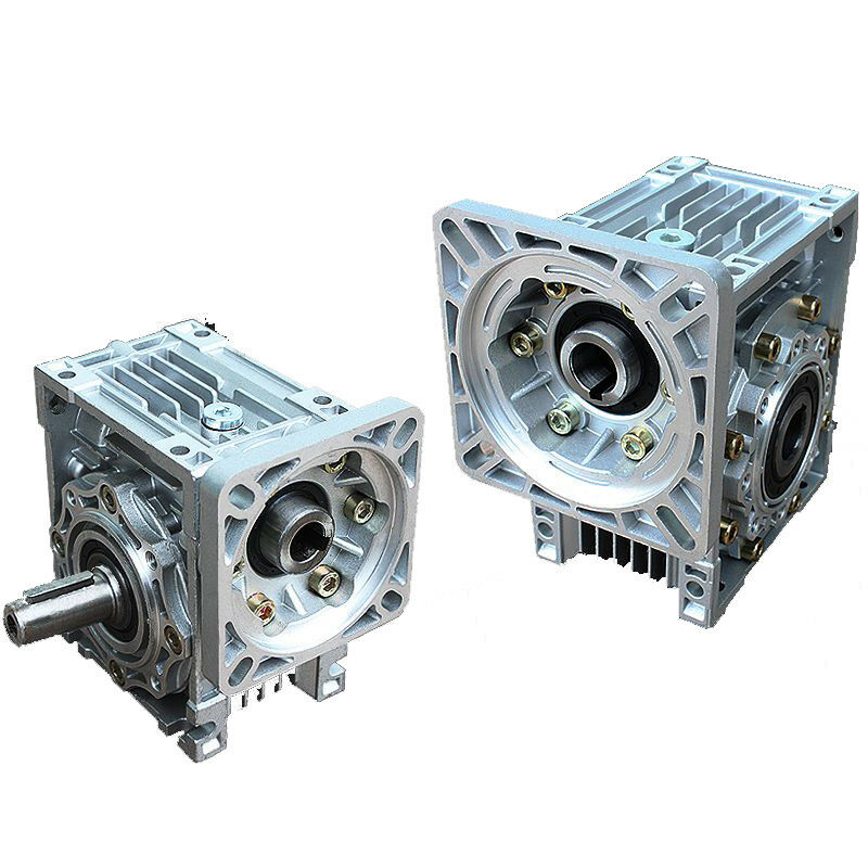

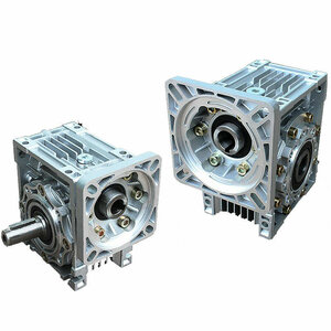

и задался вопросом о редукторе, на ремне, что-то не хочется делать, увидел в просторах интернета червячные редуктора.
s-l1600.jpg (1009 просмотров) <a class='original' href='./download/file.php?id=187009&mode=view' target=_blank>Загрузить оригинал (94.82 КБ)</a>
Насколько точные они,стоит ли их брать или всё таки делать привод по классике, на ремне?
