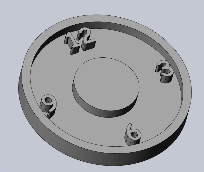

Добрый День!
Есть примерно такая деталь:
(будут отличия - другой шрифт)
часы-HSM.jpg (5452 просмотра) <a class='original' href='./download/file.php?id=167507&mode=view' target=_blank>Загрузить оригинал (65.91 КБ)</a>
Диаметр детали 300 мм
Фреза для обработки D8R0
обработка одним инструментом.
УП сделал в Арткаме по технологии 2D-выборка.
Вопрос:
Будет ли выигрыш по времени, если сделать УП в SolidCam?
часы.rar
(438.16 КБ) 290 скачиваний
Re: SolidCAM
будет, если аймашинингом выковыряешь всё мясо

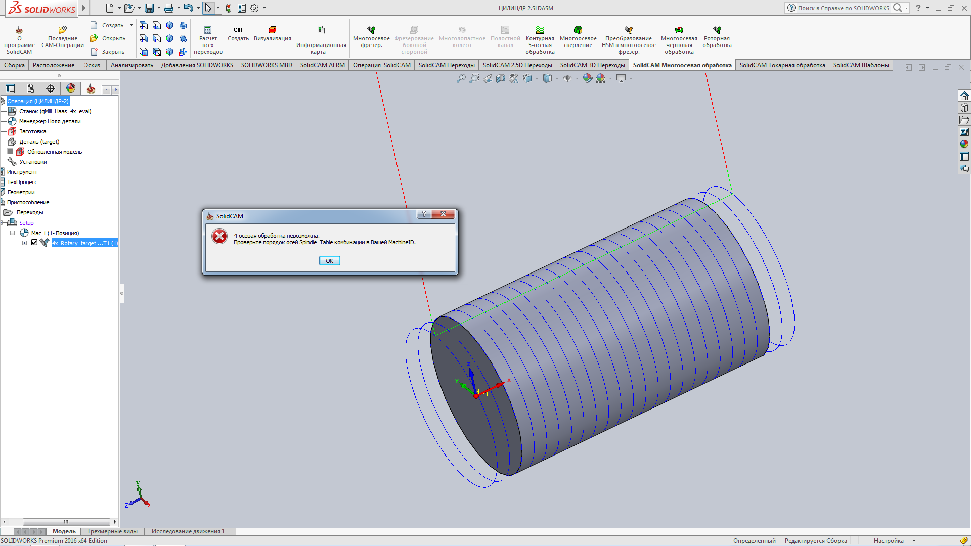

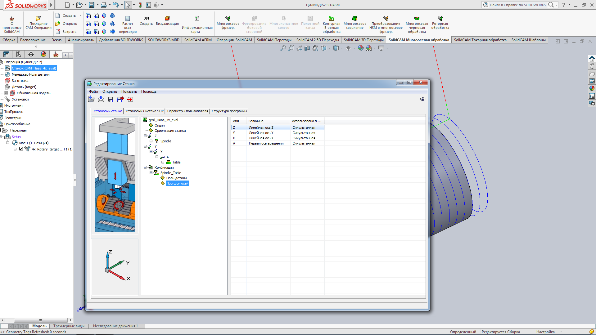

Re: SolidCAM
Сообщение Rionet »
Хочу попробовать 4-осевой аймаш, при попытке выбора "многоосевая черновая обработка" дает ошибку "4-осевая обработка невозможна проверьте порядок осей Spindle_Table комбинации в вашей Machine_ID".
При этом роторную строит вполне нормально.
Гугл про эту ошибку ничего не знает.
Пост стандартный - gMill Haas 4x eval.
Что я делаю не так?
Ошибка.png (4927 просмотров) <a class='original' href='./download/file.php?id=168135&mode=view' target=_blank>Загрузить оригинал (206.07 КБ)</a>
Порядок.png (4927 просмотров) <a class='original' href='./download/file.php?id=168137&mode=view' target=_blank>Загрузить оригинал (250.28 КБ)</a>

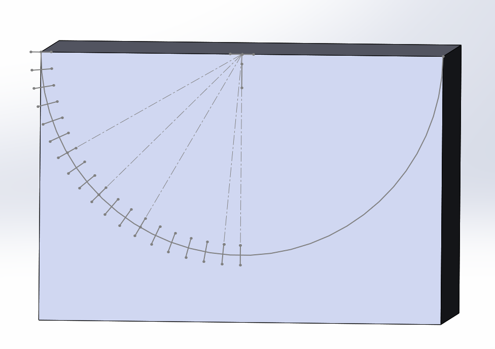

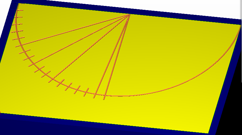

Здравствуйте, есть небольшой затык, не пойму в чем проблема.
Пытаюсь отгравировать на поверхности детали эскиз.
Штрихпунктирные линии почему-то не выходят - гравируются сплошными.
2019-09-06_14-40-11.png (4445 просмотров) <a class='original' href='./download/file.php?id=168575&mode=view' target=_blank>Загрузить оригинал (35.63 КБ)</a>
2019-09-06_15-05-21.png (4445 просмотров) <a class='original' href='./download/file.php?id=168576&mode=view' target=_blank>Загрузить оригинал (29.9 КБ)</a>
параметры gap менял...

ScrewDriver писал(а):Здравствуйте, есть небольшой затык, не пойму в чем проблема.
Они и не будут гравироваться пунктиром так как это вспомогательная геометрия типа ось , разметка, и так далее, чисто для ориентации но она такая же линия как и обычная только с помощью нее не льзя сделать вырез или бобышку!
Если ты нарисуешь этот пунктир отдельными строчками то будет тебе гравировать пунктир а не сплошняк

Re: SolidCAM
Сообщение ScrewDriver »
Frezer_PU писал(а): Если ты нарисуешь этот пунктир отдельными строчками то будет тебе гравировать пунктир а не сплошняк
понял, спасибо.
грусть конечно, придутся ручками пунктир шарашить и круговой его копировать.

Re: SolidCAM
ScrewDriver писал(а):Штрихпунктирные линии почему-то не выходят - гравируются сплошными
Потому, что это вектор имеющий начало и конец.
Если загрузить в Солид dxf, то он все линии (вектора) загружает отдельно. Может пригодиться. Но будет без привязки...
А в ином случае
ScrewDriver писал(а):ручками пунктир шарашить и круговой его
теражировать точку и короткую линию.
