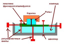

Уже нарисовал. Другим понятней будет.
Установка рельса.JPG (4719 просмотров) <a class='original' href='./download/file.php?id=2309&mode=view' target=_blank>Загрузить оригинал (34.09 КБ)</a>
Ставим уровень на каретку и катаем по рельсу. Почему именно на каретку, потому как сам рельс имеет погрешности. Все выставили, залил компауд(синтеграт) иль еще чего нибудь.
Если нужно поменять рельс, выкручиваем и ставим новый. Бортик в пластине это база для установки рельса.

Нижний винт должен притягивать к шеллеру, а верхние оталкивать.

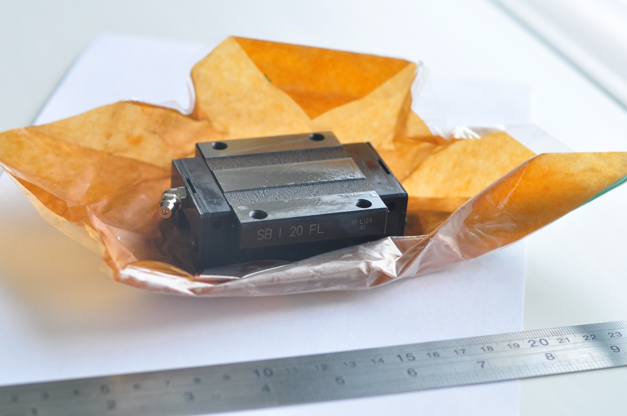

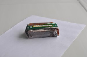

Каретка SBC SB I 20 FL, стоимость 1 772 р.
Упакована в промасленную бумагу:
каретка sbc sbi 20 упаковка.JPG (4567 просмотров) <a class='original' href='./download/file.php?id=3153&mode=view' target=_blank>Загрузить оригинал (149.55 КБ)</a>
каретка sbc sbi 20 в упаковке.JPG (4567 просмотров) <a class='original' href='./download/file.php?id=3154&mode=view' target=_blank>Загрузить оригинал (217.47 КБ)</a>

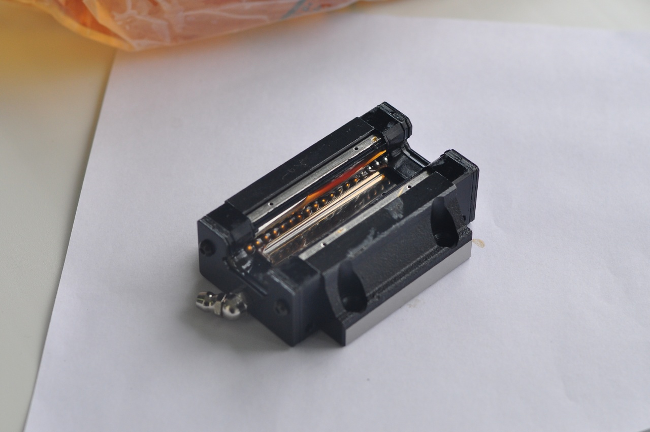

Внутри, на шариках очень густая смазка, на сколько я понимаю консервация. Как ее удалять? И чем заменять? Не вылетят ли шарики, когда я смазку уберу?
каретка sbc sbi 20.JPG (4567 просмотров) <a class='original' href='./download/file.php?id=3155&mode=view' target=_blank>Загрузить оригинал (196.82 КБ)</a>

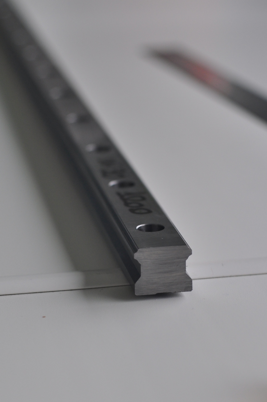

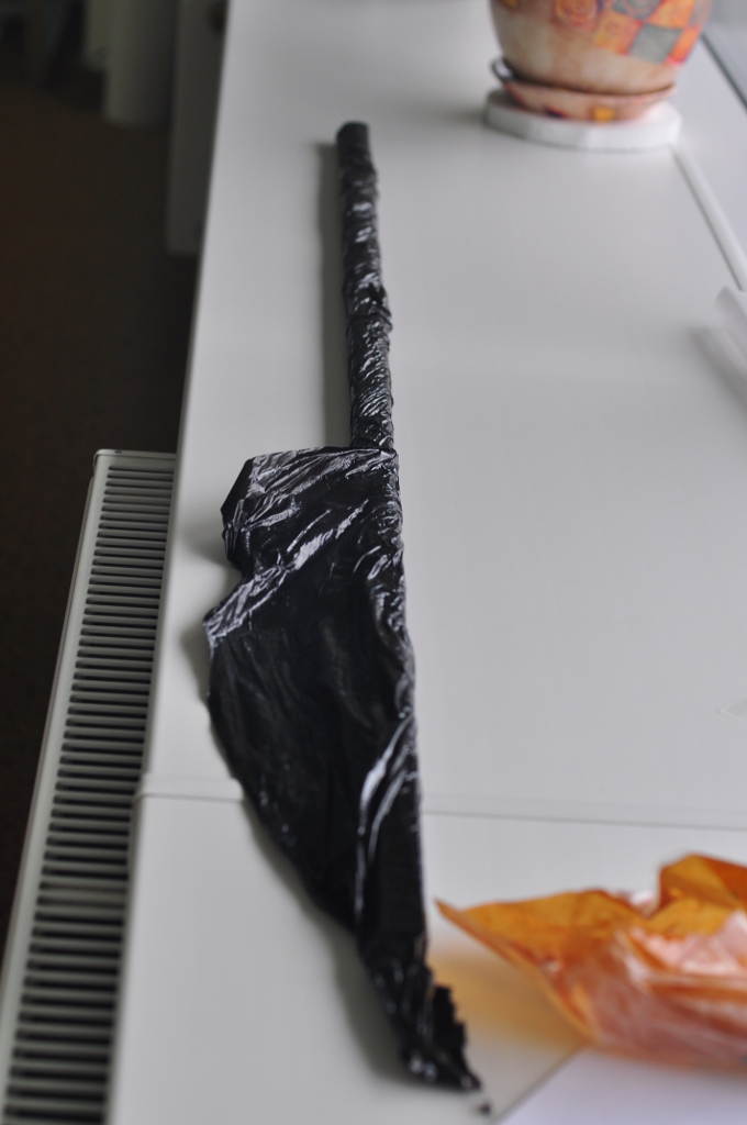

Рельс SBI 20 длинна 1200мм, стоимость 4488 р.
Рельс упакован, а точнее завернут в обычную полиэтиленовую пленку, никаких подпорок или прокладок, никакой жесткой упаковки :) . Интересно как они его транспортировали..... (получал рельс в офисе Сервотехники).
рельс sbi упаковка.JPG (4567 просмотров) <a class='original' href='./download/file.php?id=3156&mode=view' target=_blank>Загрузить оригинал (205.24 КБ)</a>
На рельсе есть что-то похожее на смазку, очень густая, тонкая, не пачкается и слегка липкая. Надо ли ее удалять?

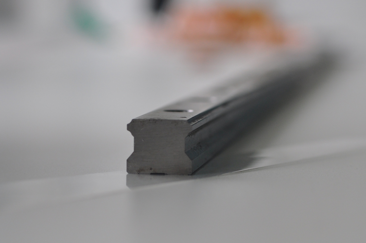

Края обработаны нормально, следов перегрева не видно. На верхней плоскости есть пара заусенцев и выбоин, но эта поверхность не рабочая, поэтому не страшно. Грани для шариков вроде ровные. Кстати, на сколько я понял, на этих рельсах работает по два ряда шариков с каждой стороны :cheesy: !
рельс sbi обработка концов.JPG (4567 просмотров) <a class='original' href='./download/file.php?id=3157&mode=view' target=_blank>Загрузить оригинал (291.95 КБ)</a>
рельс sbi.JPG (4567 просмотров) <a class='original' href='./download/file.php?id=3158&mode=view' target=_blank>Загрузить оригинал (276.65 КБ)</a>

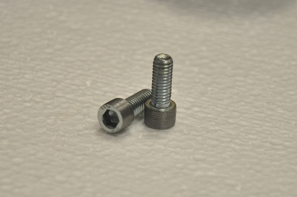

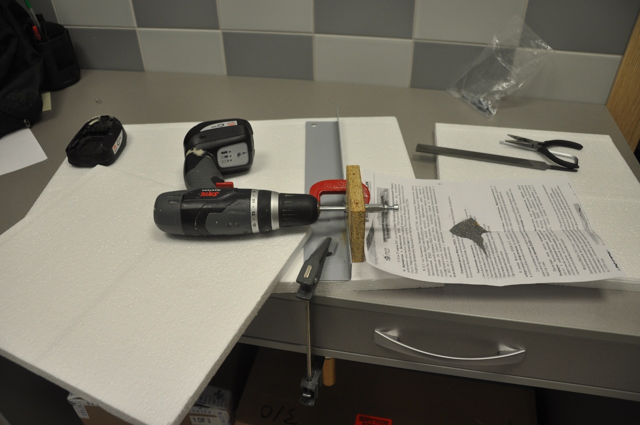

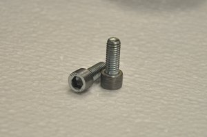

Сточил шляпки болтов, при помощи шуруповерта, напильника, подшипника и нескольких струбцин.
DSC_0124.JPG (4559 просмотров) <a class='original' href='./download/file.php?id=3170&mode=view' target=_blank>Загрузить оригинал (253.7 КБ)</a>
DSC_0128.JPG (4559 просмотров) <a class='original' href='./download/file.php?id=3171&mode=view' target=_blank>Загрузить оригинал (130.74 КБ)</a>
Рельс прикрутил, но пока не протестировал.
Остались вопрос по смазке:
  • удалять или нет?
  • если да, то чем?
  • и на что заменить?
Re: Хочу купить ЧПУ лазер (... но уже собираю сам)
Nick писал(а):удалять или нет?
Это смазка для хранния чтоб рельс не ржавел.
Nick писал(а):если да, то чем?
Бензином, иль спиртом :)
Nick писал(а):и на что заменить?
типо есть специальная мазка для рельсов. Смазывают не рельс, а каретку. На каретке штуцер видешь?
фотки рельса сделал, а как называется не видно

ennio
Сообщения: 89
Зарегистрирован: 24 сен 2011, 12:05
Откуда: Кирово-Чепецк, Кировская обл.
Сообщение ennio »
новые детали всегда идут в консервации
снимать ее обязательно-как правило уайт-спирит тут помошник
на каретке как правило стоит тавотница(шприц-масленка) и как правило там 6 мест куда ее можно установить-для ручной смазки особо не важно месторасположение а вот с подводом трубки для автоматической помпы бывают проблемы и приходится переставлять-особенно если вблизи находится рейка-тогда трубке капут
мазать регулярно без лишнего энтузиазма и усилий-кто разбирал каретку знает что если не барть во внимание шарики то пластиковых деталей там больше чем металлических
смазка не должна быть жидкой!(масло)
смазка не должна быть густой! в купе с пылью-стружкой(это канечно не про лазер) густая смазка образует субстанцию наподобии пластилина который тупо губит всю конструкцию
надо могу скинуть марки некоторые но смазка импортная и дорогая,например Mobilux EP0 или Microlube GL261
дешевую использовать не советую-дорогая сидит на трущихся поверхностях ввиде пленки,дешевую пыльники стянут с поверхности как чулок
на ощупь направляющая должна быть чуть-чуть(не смогу обьяснить) влажная и явственно должна ощущаться маслянная пленка
поговорка-кашу маслом не испортишь тут тоже не работает....
еще один момент про который многие забывают
в процессе работы пыльники у каретки забиваются пылью-для системы автоматической смазки это каюк(если нужно обьясню почему)
так вот я к чему при смазке шприцом смазка должна слегка вылазить по рельсе,выводя тем самым застарелую смазку с грязью и продуктами износа(насчет продуктов износа я конечно преувеличиваю но они там есть ФАКТ)

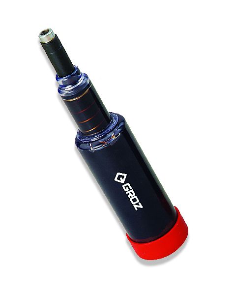

Хммм.... где только такую смазку в Питере найти? И чтобы объемом не от 18Кг, мне всего одну рельсу смазать, для легких условий работы.
Вот нашел шприц уже со смазкой NLGI-2, она подойдет для моей рельсы или нет?
G90U-GR Смазочный шприц нажимного типа (артикул: GR43130)
- Стальной корпус ёмкостью 60 см3.
- Поставляется со смазкой для подшипников (NLGI-2)
- Рабочее давление - 1000PSI / 69BAR
37.jpg (4540 просмотров) <a class='original' href='./download/file.php?id=3190&mode=view' target=_blank>Загрузить оригинал (43.9 КБ)</a>

Сообщение ennio »
да конечно подойдет
устройство простое ломаться особо нечему
ну разве что внутри поршень который на цепочке выдергивается со временем может загрубеть и потерять свою "плотность"-поршень это просто пробка пластиковая
из минусов отмечу присоединение шприца к тавотнице-чуть не плотно и смазка будет НА тавотнице а не внутри
приобретать я бы советовал сняв тавотницу и прикинув к носику шприца
если надо фотки какие напиши точно что сфоткать-у меня оба типа имеются что на твоем фото и тот что на моем...
