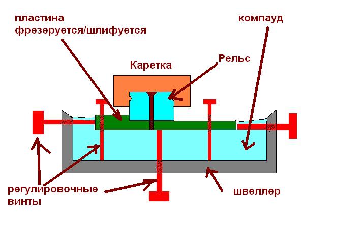

495 писал(а):эпоксидка имеет усадку примерно 1%. не скажется ли это на точности?
Чтоб дешевше и меньшеусадки нужно лить синтеграт + вибрация. Синтеграт это грани + эпоксидка.
Усадка не скажется если все стот на болтах.
Видать нужно нарисовать

Уже нарисовал. Другим понятней будет.
Установка рельса.JPG (4721 просмотр) <a class='original' href='./download/file.php?id=2309&sid=9575e0134a2ea32fc9d7470a6e3cfab6&mode=view' target=_blank>Загрузить оригинал (34.09 КБ)</a>
Ставим уровень на каретку и катаем по рельсу. Почему именно на каретку, потому как сам рельс имеет погрешности. Все выставили, залил компауд(синтеграт) иль еще чего нибудь.
Если нужно поменять рельс, выкручиваем и ставим новый. Бортик в пластине это база для установки рельса.

Нижний винт должен притягивать к шеллеру, а верхние оталкивать.
Re: Хочу купить ЧПУ лазер (... но уже собираю сам)
aftaev писал(а):Берем пластины металла 8-10мм и фрезеруем/шлифуем. в них паз под рельс согласно мануалу Hiwin к примеру. Сверлим/нарезаем под болты. Прикручиваем рельс к пластинкам. Получаем нечто вроде рельса со шпалами.
Я тут прикинул, сколько надо будет таких пластин на 3 метра :roll:... с учетом того, что у рельсы расстояние между крепежными отверстиями 60мм. И всех их надо будет выставить на одной прямой... Хотя, наверное можно сделать пластины по 0.5 метра длинной и тогда все будет проще.....

Nick писал(а):Я тут прикинул, сколько надо будет таких пластин на 3 метра
На 3 метра нужно почти 3 метра пластин.
Nick писал(а):Хотя, наверное можно сделать пластины по 0.5 метра длинной и тогда все будет проще.....
Пластины нужно делать из ходя из размеров станка фрезерного и шлифовального. Попробуйте у себя в городе найти шлифовку в 3м :)
А если найдете спросите цену :)
Для 3х метрового я бы делал пластины длиной 295мм 10 штук.

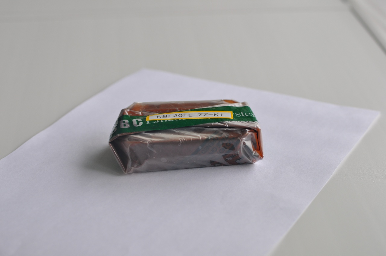

Ура! Получил рельсу для оси X :cheesy: !
Размер впечатлил, хоть всего 20, но выглядит более, чем внушительно :cheesy: !
Вес каретки огорчил, по ощущениям около килограмма, гравировать на такой будет не просто, много времени уйдет на разгон/торможение. Но у меня пока основная цель - резка.
Стоимость за все удовольствие 6 260 р.
Каретка SBC SB I 20 FL, стоимость 1 772 р.
Упакована в промасленную бумагу:
каретка sbc sbi 20 упаковка.JPG (4569 просмотров) <a class='original' href='./download/file.php?id=3153&sid=9575e0134a2ea32fc9d7470a6e3cfab6&mode=view' target=_blank>Загрузить оригинал (149.55 КБ)</a>
каретка sbc sbi 20 в упаковке.JPG (4569 просмотров) <a class='original' href='./download/file.php?id=3154&sid=9575e0134a2ea32fc9d7470a6e3cfab6&mode=view' target=_blank>Загрузить оригинал (217.47 КБ)</a>
Внутри, на шариках очень густая смазка, на сколько я понимаю консервация. Как ее удалять? И чем заменять? Не вылетят ли шарики, когда я смазку уберу?

Остались вопрос по смазке:
  • удалять или нет?
  • если да, то чем?
  • и на что заменить?
Nick писал(а):удалять или нет?
Это смазка для хранния чтоб рельс не ржавел.
Nick писал(а):если да, то чем?
Бензином, иль спиртом :)
Nick писал(а):и на что заменить?
типо есть специальная мазка для рельсов. Смазывают не рельс, а каретку. На каретке штуцер видешь?

новые детали всегда идут в консервации
снимать ее обязательно-как правило уайт-спирит тут помошник
на каретке как правило стоит тавотница(шприц-масленка) и как правило там 6 мест куда ее можно установить-для ручной смазки особо не важно месторасположение а вот с подводом трубки для автоматической помпы бывают проблемы и приходится переставлять-особенно если вблизи находится рейка-тогда трубке капут
мазать регулярно без лишнего энтузиазма и усилий-кто разбирал каретку знает что если не барть во внимание шарики то пластиковых деталей там больше чем металлических
смазка не должна быть жидкой!(масло)
смазка не должна быть густой! в купе с пылью-стружкой(это канечно не про лазер) густая смазка образует субстанцию наподобии пластилина который тупо губит всю конструкцию
надо могу скинуть марки некоторые но смазка импортная и дорогая,например Mobilux EP0 или Microlube GL261
дешевую использовать не советую-дорогая сидит на трущихся поверхностях ввиде пленки,дешевую пыльники стянут с поверхности как чулок
на ощупь направляющая должна быть чуть-чуть(не смогу обьяснить) влажная и явственно должна ощущаться маслянная пленка
поговорка-кашу маслом не испортишь тут тоже не работает....
еще один момент про который многие забывают
в процессе работы пыльники у каретки забиваются пылью-для системы автоматической смазки это каюк(если нужно обьясню почему)
так вот я к чему при смазке шприцом смазка должна слегка вылазить по рельсе,выводя тем самым застарелую смазку с грязью и продуктами износа(насчет продуктов износа я конечно преувеличиваю но они там есть ФАКТ)
