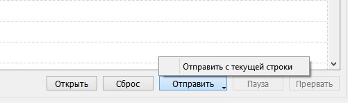

Я использую станок купленный на Aliexpress. На котором управляющая программа Grbl controller. Подскажите как в этой программе запускать с нужного мне кадра? (т.к постоянно начинать с начала не очень удобно при поломке инструмента)
Re: Китайский Ардуино и Grbl Controller
Добавлено: 25 дек 2016, 09:59
staltech
Dushman писал(а):Подскажите как в этой программе запускать с нужного мне кадра? (т.к постоянно начинать с начала не очень удобно при поломке инструмента)
1. Удалением части файла до нужной строки.
2. Доработать программу (исходный код открыт.)
3. Использовать другой сендер.

Dushman писал(а):а какой сендер посоветуете?
Мой сендер позволяет запускать с нужной строки, но он узко специализированный под 2D гравировку. Сейчас просмотрел Candle, GRBLPanel, OpenCNCPilot такой функции нигде нет.

Добавлено: 25 дек 2016, 11:31
Canle по идее должен позволять, т.к. автор мне давно обещал, реализовать такую возможность.

Добавлено: 25 дек 2016, 11:47
staltech
selenur писал(а):Canle по идее должен позволять, т.к. автор мне давно обещал, реализовать такую возможность.
Скачал последнюю версию. Действительно такая функция теперь есть.
Screenshot_4.jpg (4052 просмотра) <a class='original' href='./download/file.php?id=98449&sid=c09b4b0133fbd24a7e8cde8d5bcda67f&mode=view' target=_blank>Загрузить оригинал (15.57 КБ)</a>
