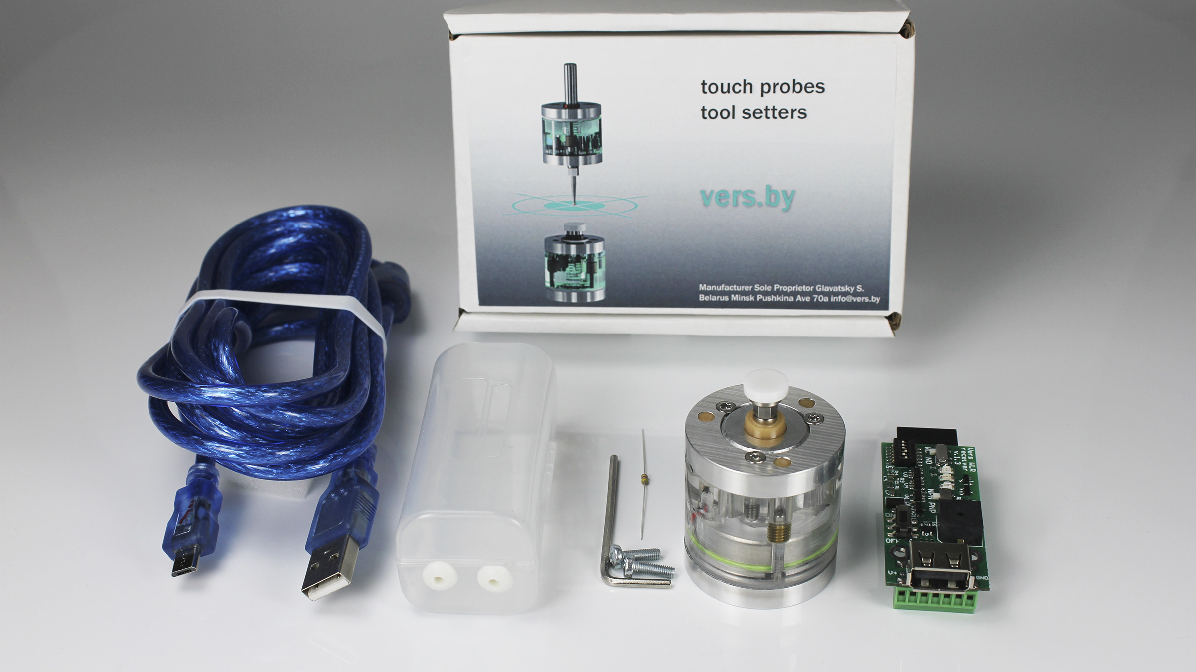

Выпущен беспроводной перезаряжаемый датчик длины и диаметра инструмента Vers WTSR v.1.3
Применена система подзарядки с динамическим управлением и защитой от полного разряда либо избыточного заряда для li-ion аккумулятора LIR2477.
Периодичность подзарядки при повседневном использовании в среднем 1 раз в месяц, время зарядки 2,5-3 часа, в процессе можно продолжать измерять.

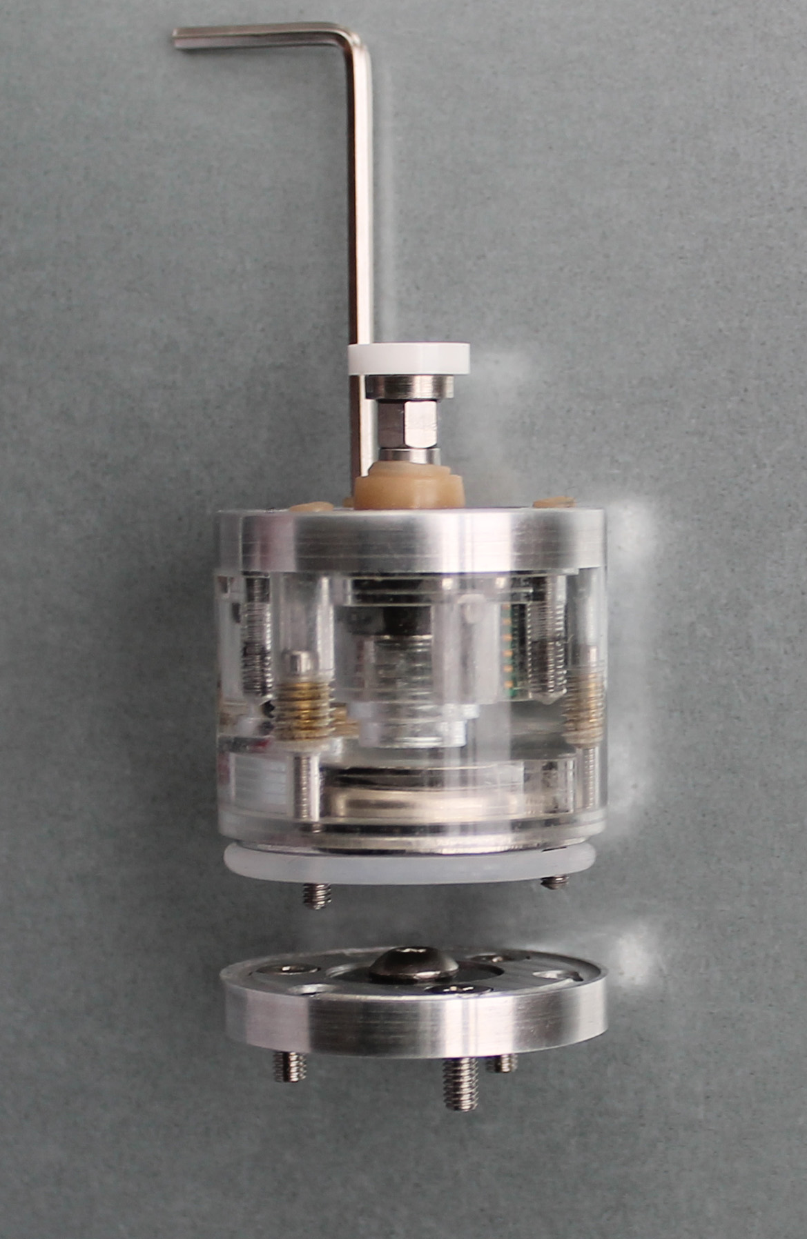

Нижняя часть прикручивается к столу, затем корпус датчика к нижней части
wtsm_base.jpg (5012 просмотров) <a class='original' href='./download/file.php?id=171434&mode=view' target=_blank>Загрузить оригинал (325.7 КБ)</a>
Магнит тоже есть.
