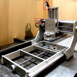

verser писал(а):А почему лучше отверстия без "в потай"? Может мне от потая вообще отказаться?
Потому что потай не с той стороны :)
Вот картинка с вектроником, красным обведены датчики
Датчики вектроник.png (5185 просмотров) <a class='original' href='./download/file.php?id=93398&mode=view' target=_blank>Загрузить оригинал (573.41 КБ)</a>
Установить их нужно будет со стороны где у них "тыл" и провода. Т.к. там двигающаяся часть не оставляет зазора в крайнем положении.
Т.е. для Z датчик будет сверху, контактом вниз через отверстие, через всю толщину плиты 14мм.
Другой обведенный красным (всё время путаюсь, как общепринято, что это Y или X) - точно так-же.
Для датчика внизу, который красным не обвел - можно было бы установить с болтами впотай, но тело датчика не влезет - отверстие лишь 12мм.
Питание 5В - норм, от ардуины и запитаю. Только надо думать, как НЗ в НО превратить...

Andrey@KZN писал(а): Установить их нужно будет со стороны где у них "тыл" и провода.
Понял.
Потай у меня был запланирован с обеих сторон. Получается, что особо не принципиально будет потай или нет, скорее это зависит от шляпок тех болтов, которыми я буду комплектовать датчик :).

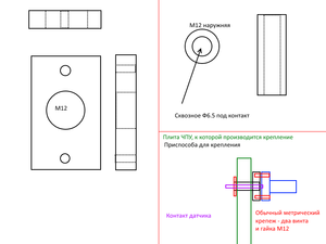

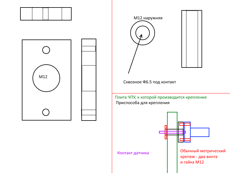

С корпусом такое, думаю, не прокатит. Ведь ему надо будет стать не Ф12, а М12, т.е. вычитаем резьбу, стенки и... мало что остается.
Короче вот что я придумал - накидал по быстрому в графическом редакторе, не уверен, наглядно ли.
Суть:
к основанию HomeSW крепится аналогичная по размеру пластина. В этой пластине вырез под контакт - резьбовой большой М12.
В этот вырез ввинчивается трубка с внешней резьбой М12 (что логично) и внутренним отверстием достаточным для контакта - 6.5мм и более
Эта трубка продевается в пластину ЧПУ и закручивается обычной гайкой
Собственно картинка. Прошу прощения за качество :(
Крепление HomeSW.png (5008 просмотров) <a class='original' href='./download/file.php?id=93888&mode=view' target=_blank>Загрузить оригинал (32.77 КБ)</a>
Re: Беспроводной центроискатель Lite WL (технические вопросы
Andrey@KZN писал(а):внутренним отверстием достаточным для контакта - 6.5мм и более
Это не контакт, а скорее просто нажимной шток, сами контакты внутри датчика.
А идея с таким креплением здравая. Но только как один из вариантов крепления.

Сергей Саныч писал(а):А идея с таким креплением здравая. Но только как один из вариантов крепления.
Да только вот есть такое желание чтобы не колхозить крепление самому, а получить (полу) готовый вариант.
Хотя, если это удорожит в полтора раза... в общем подожду ответа Сергея.
