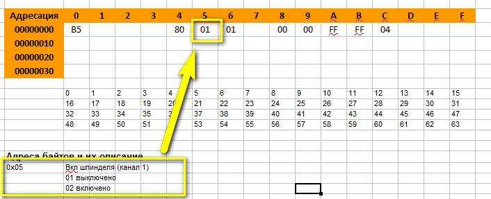

В оригинальной программе есть 3 кнопки:
planet chanel.jpg (2613 просмотров) <a class='original' href='./download/file.php?id=65199&mode=view' target=_blank>Загрузить оригинал (74.65 КБ)</a>
которые управляют 3-мя каналами, вот например фотка моего контроллера:
распиновка.jpg (2613 просмотров) <a class='original' href='./download/file.php?id=65200&mode=view' target=_blank>Загрузить оригинал (1.43 МБ)</a>
(файл большой, в оригинальном размере видно, что есть 3 вывода: 32,35,36 на которых меняется напряжение 0 или +5 вольт в зависимости от вкл/выключено. Если применяется микроконтроллер в DIP корпусе, нумерация выводов та-же. Если сможете проверить мультиметром изменение сигнала, буду очень благодарен, т.к. у меня почему-то 3-й канал не работает :-( вот и гадаю в чем проблема...
Что катается формата посылаемых данных в контроллер, то они такие:
Для первого канала
ch1.jpg (2613 просмотров) <a class='original' href='./download/file.php?id=65201&mode=view' target=_blank>Загрузить оригинал (141.58 КБ)</a>
для второго и третего
ch2-3.jpg (2613 просмотров) <a class='original' href='./download/file.php?id=65202&mode=view' target=_blank>Загрузить оригинал (183.36 КБ)</a>
