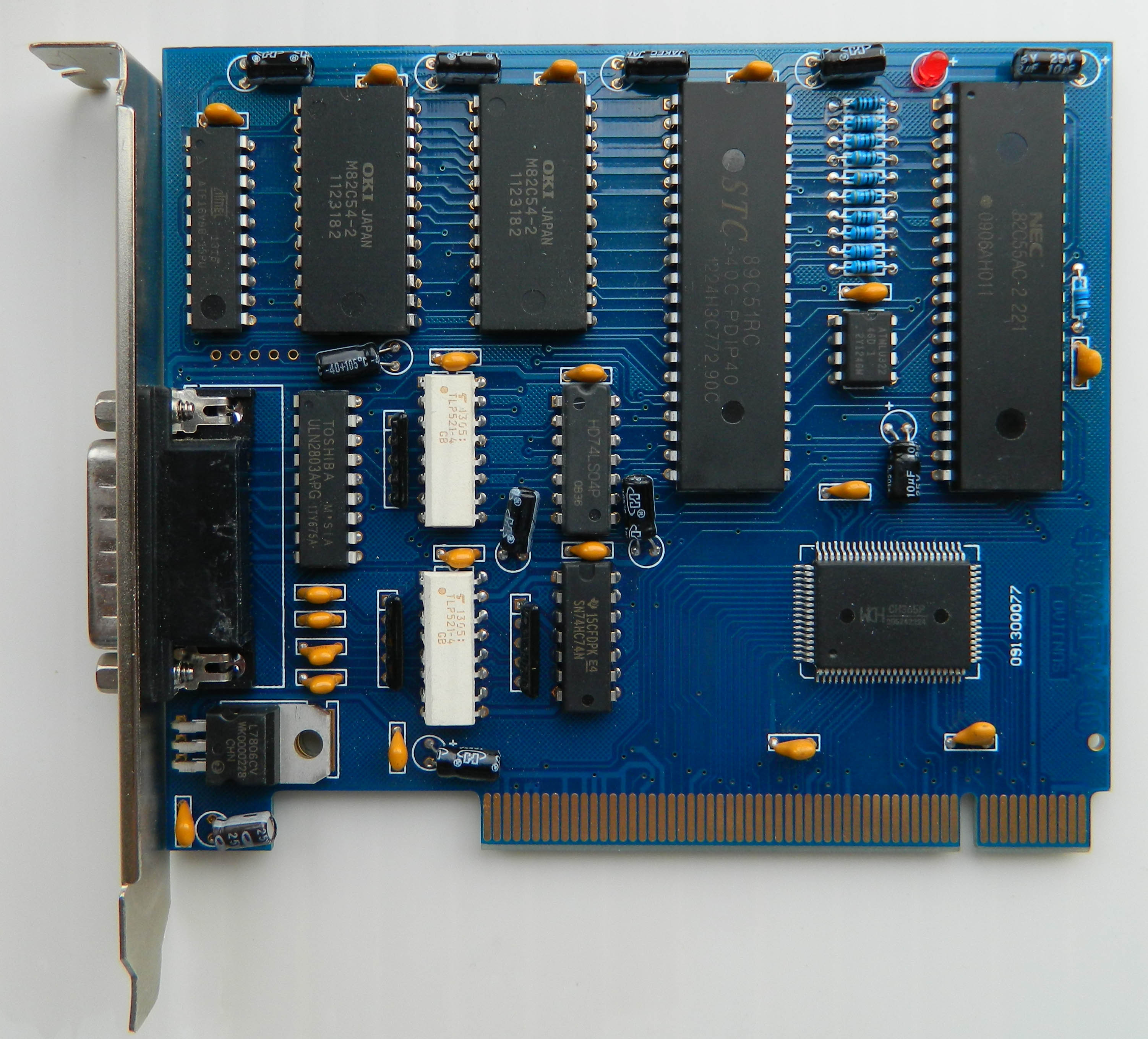

А разве можно ждать до после выходных. Поставил синюю вот она:
DSCN4160.JPG (2489 просмотров) <a class='original' href='./download/file.php?id=41941&mode=view' target=_blank>Загрузить оригинал (774.3 КБ)</a>
На драйверах стоит микрошаг 1/24, поэтому пересчитал импульсы для Ncstudio. Получилось круглое число 0,0041666666666667
Все сразу и завелось. Ставлю все тот же злополучный G-код. Прошло 20 мин. Прошла та строка на которой срабатывали концевики. Загнал в контрольную точку. На первый взгляд (отметок не делал) все сошлось тютелька в тютельку. На днях погоняю часа 4-5 с включенными шпинделем и помпой. Вот тебе и красная. На самом деле она хороша сама по себе, но вот фильтр Мишин ей не подошел. А с этой все пока нормально. Но нужно еще прогнать и в контрольную точку на регистрацию.
Re: StepMaster - Отзывы, Вопросы, Советы.
Я смотрел, что синяя плата вставляет небольшую задержку между фронтом сигнала dir и сигналом step.
Степмастеру этого достаточно, чтобы корректно понять, в какую сторону считать шаг.
Видимо у красной платы можно считать шаги только по спадающему фронту, а нарастающий совпадает с моментом смены направления.
Надо будет купить красную для тестов.
P.S. У меня синяя еще старее.

Вообщем пришел к выводу, что фильтр с Ncstudio использовать не рекомендуется. Или это у меня так только? С синей платой гонял почти час. Все вроде ровно, но после часа еду в точку где ставил индикаторную головку и наблюдаю небольшие (по сравнению с красной) отклонения. Для рельефа вроде бы не критичные, но это после часа. А что будет после 10-15 часов. Сантиметром мерять? Сейчас ломаю голову как сделать, чтобы был и Mach3 с фильтром и красная Ncstudio. Попробую сделать типа ключа из центрониксовского 36 выводного разъема. Если хватит контактных групп. Один ключ для Mach3, второй для Ncstudio.
shalek писал(а):Все вроде ровно, но после часа еду в точку где ставил индикаторную головку и наблюдаю небольшие (по сравнению с красной) отклонения.
А это уже проблема с помехами.
Т.е. красная, судя по всему, генерирует несовместимый сигнал, а с синей что-то другое не срослось.
Терминальная платка та же со светодиодами?
shalek писал(а):Нет, родная.
Это может быть проблемой.
Уже обсуждали ведь, почему - светодиоды выполняли роль нагрузки на выходы NCStudio.
http://www.cnc-club.ru/forum/viewtopic. ... 00#p147921
shalek писал(а):Так почему Mach нормально работает? Конструкция не меняется.
Mach3 генерирует правильный сигнал управления - он меняет состояние Dir всегда при высоком или всегда при низком уровне Step. Красная NCStudio, видимо, не доработана в этом плане.
И второй момент - LPT выдает нормальный сигнал управления, т.е. ноль - это ноль, единица - это +5 В.
А NCStudio имеет выход типа открытый коллектор - т.е. выходные элементы "притягивают" выход к земле (GND), когда нужно выдать единицу, и "отпускают" выход, когда нужно выдать ноль,
И, когда на выходе логический ноль, в реальности там может плавать напряжение от внешних помех, что в свою очередь воспринимается степмастером, как полезный сигнал.
А вот если бы были подключены драйверы, заряд, наводимый помехами не смог бы зажечь светодиоды в оптопарах драйвера, и все было бы нормально.
Т.е, для корректной работы с таким выходом нужно подтянуть все линии к +5 В через резистор не номиналом 480 Ом - 1 кОм.
На плате стоят подтягивающие резисторы на 3,9 кОм, но это недостаточно (слишком высокое сопротивление).
И второе - неплохо бы добавить еще емкостную нагрузку, чтобы отфильтровать высокочастотные помехи.
Об этом тоже писал. http://www.cnc-club.ru/forum/viewtopic. ... 60#p159368
