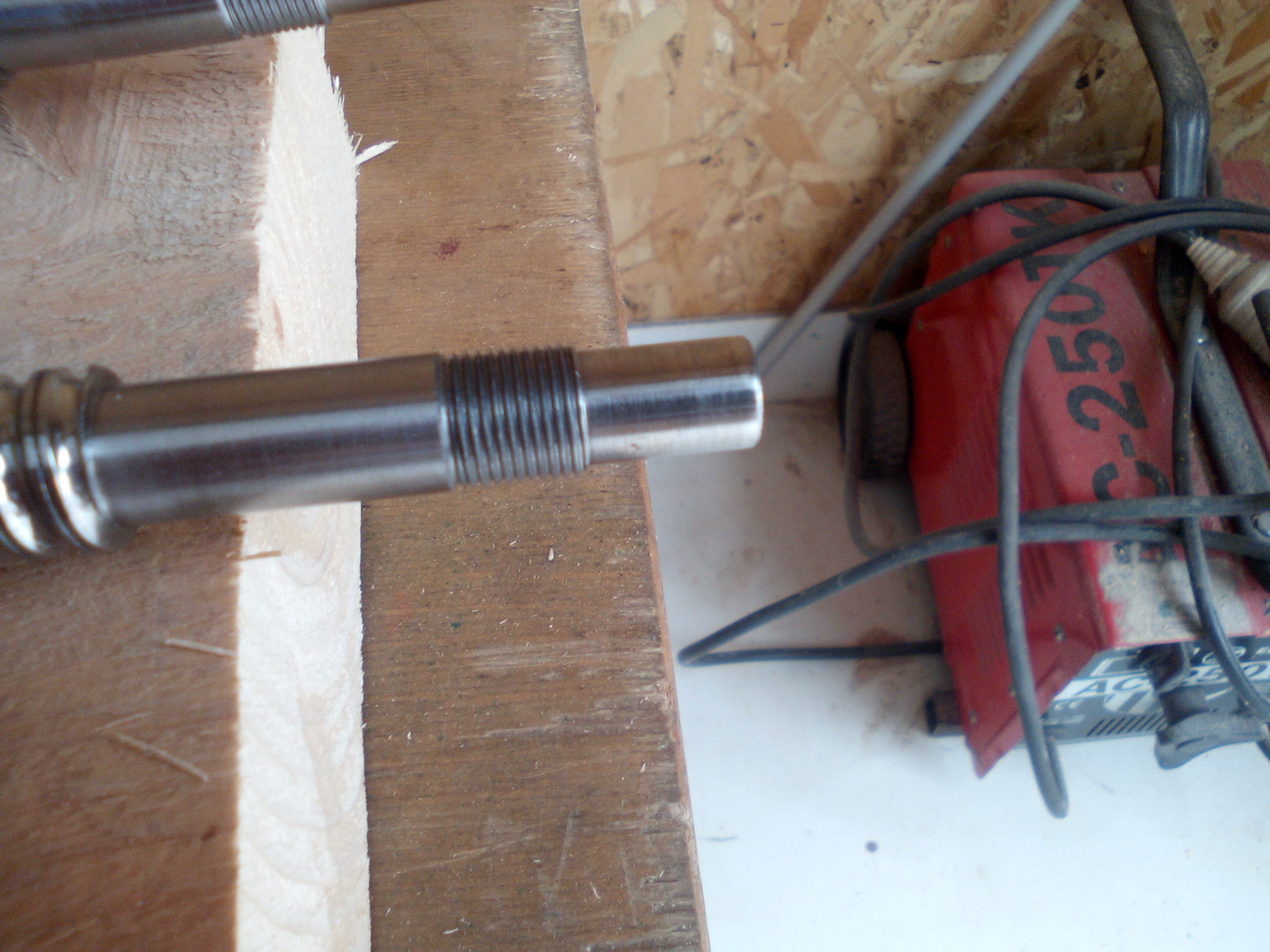

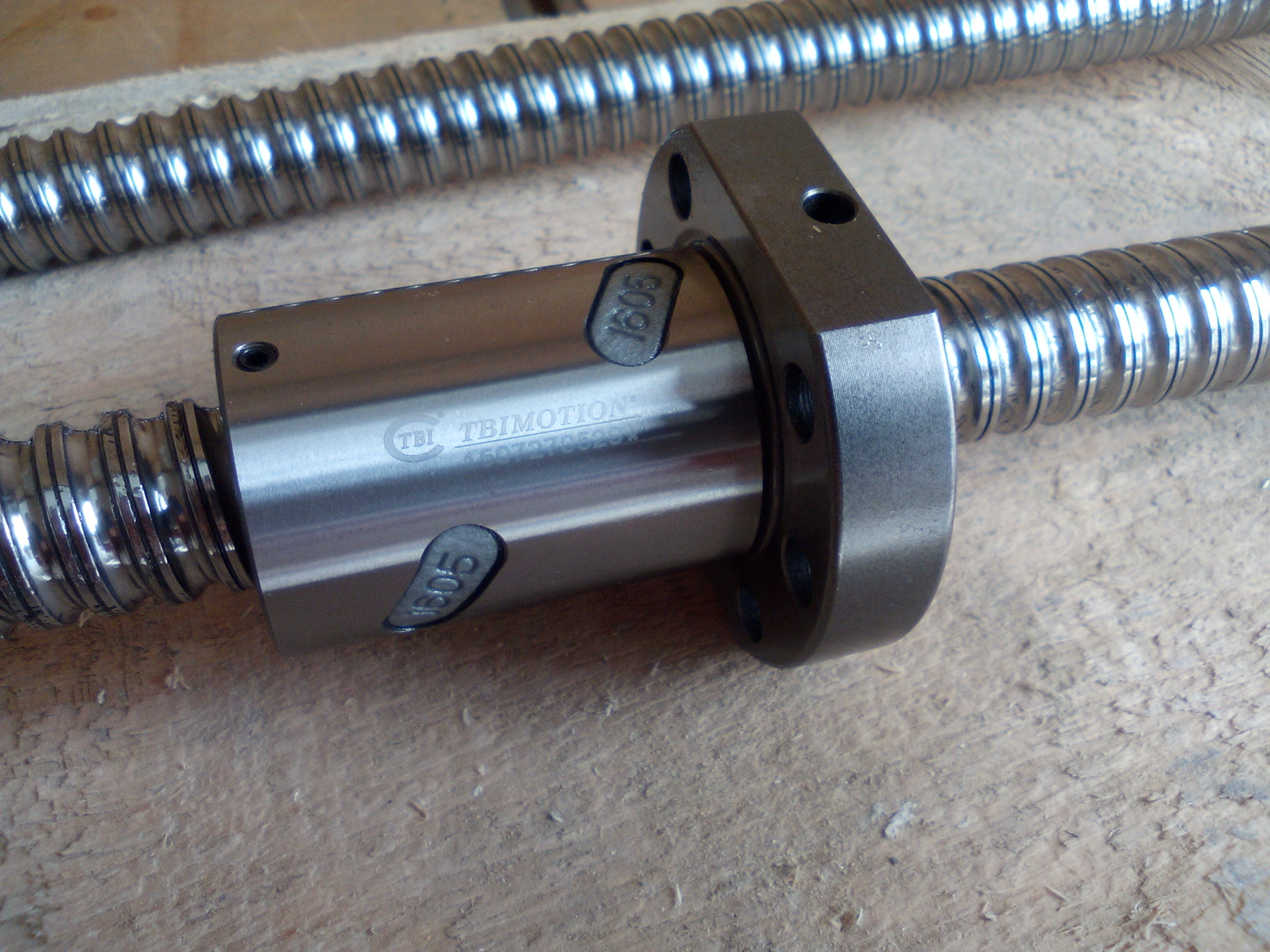

Тем временем получил ШВП от Геннадия. 1605, с одинарной гайкой, с обработкой концов по моим рисункам) Ибо чертежами это назвать можно с большой натяжкой.
Но тем не менее, все получилось как надо.
IMG_20170815_162502[1].jpg (5378 просмотров) <a class='original' href='./download/file.php?id=118242&mode=view' target=_blank>Загрузить оригинал (1.17 МБ)</a>
IMG_20170815_162523[1].jpg (5378 просмотров) <a class='original' href='./download/file.php?id=118243&mode=view' target=_blank>Загрузить оригинал (1.07 МБ)</a>
Не ожидал, что гайка будет так легко крутиться, до этого с ШВП имел дело один раз, при сборке Вектроника от Наиля. Так там гайка была с ощутимым таким натягом, в отличии от теперешних. Но основания не доверять Геннадию и TBI нет, так что тут все должно быть ровно.
Концы разделаны хорошо, в соответствии с заданными размерами, которые несколько отличались от общепринятых. Пытался рассмотреть, какая была финишная обработка, шлифовка или просто токарка. На шлифовку, на мой взгляд, не похоже, мне думается просто очень качественная токарная обработка острым резцом.

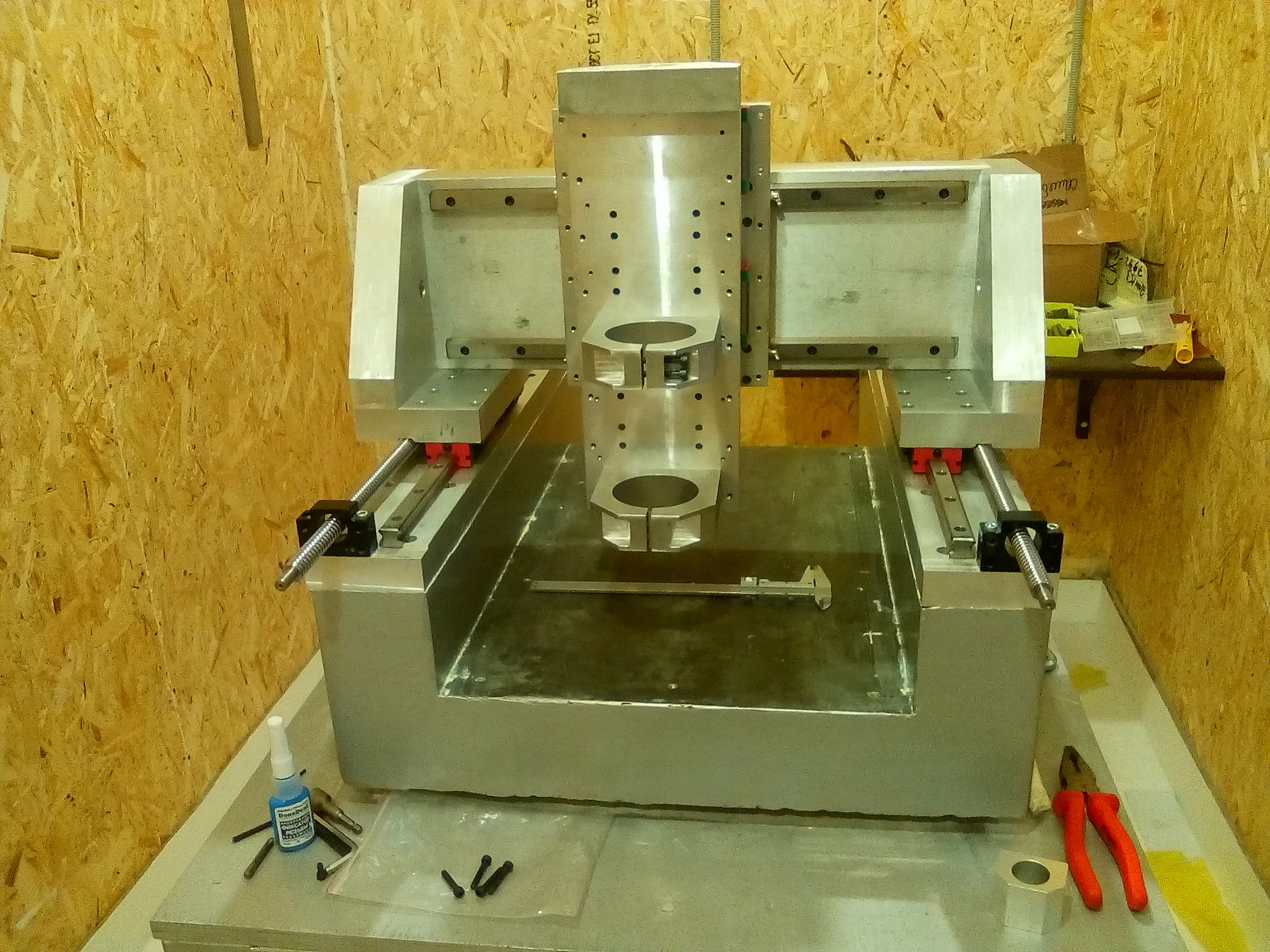

Накинул винты на ось Х, предварительно выставил перпендикулярность Х-Y без всякой фольги, ибо пересмотрел концепцию юстрировки, начал было собирать портал... но тут наши друзья-китайцы "помогли" в очередной раз.

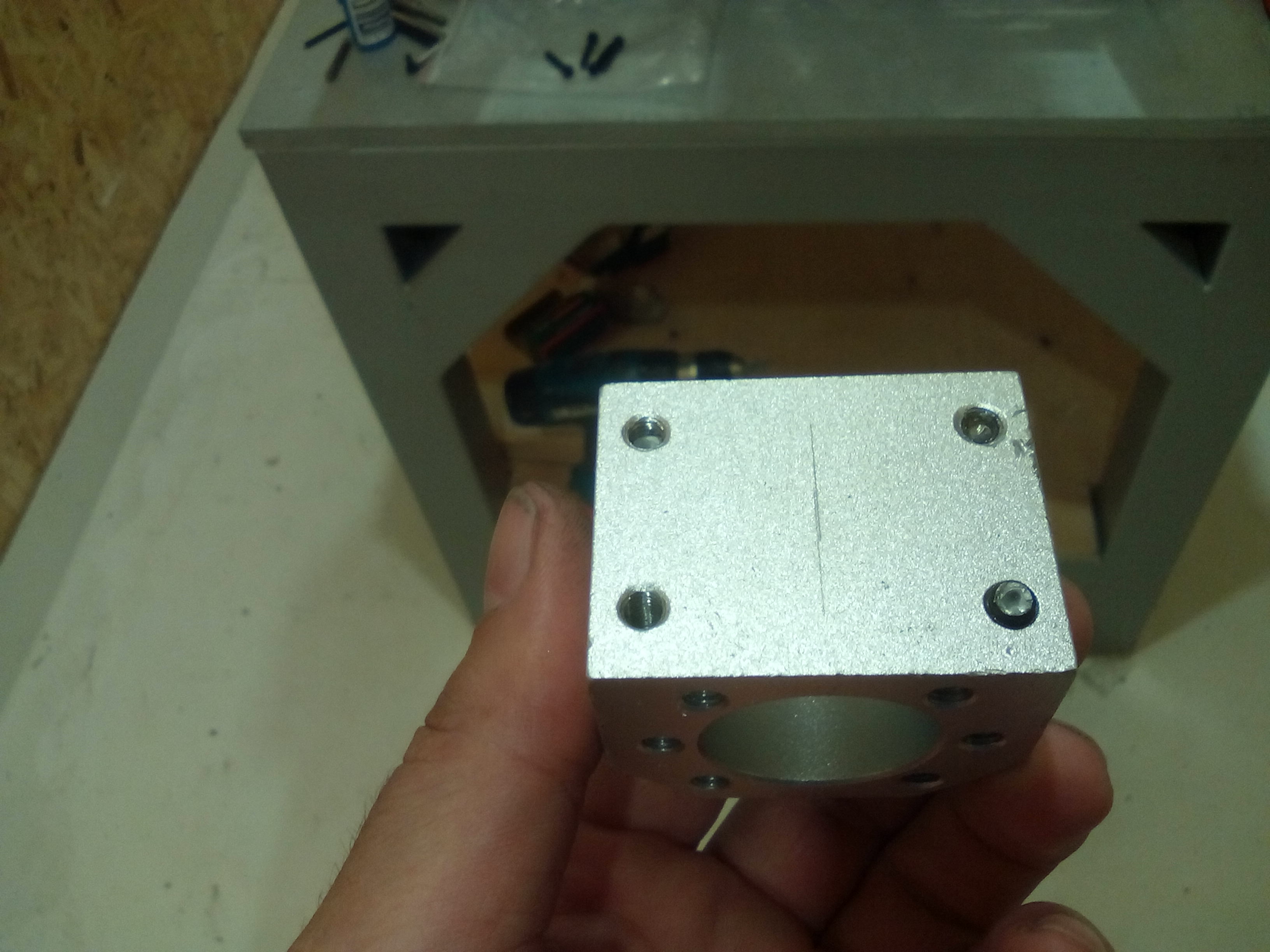

Я уж не знаю, из чего были сделаны держатели гаек ШВП, но при попытке затянуть винты, оные, будучи впритык по длине, уткнулись в дно резьбового отверстия, последние витки резьбы забились алюминием и при попытке выкрутить их 3 из 4 просто сломались. Хотя крепеж был весь 12,9 класса.
IMG_20170813_194326[1].jpg (5378 просмотров) <a class='original' href='./download/file.php?id=118245&mode=view' target=_blank>Загрузить оригинал (898.21 КБ)</a>
В общем, предостерегаю всех от покупки подобных держателей. За те 400 р, что я за нее отдал, мне могли бы их сделать качественными из Леонидовского В95ПЧТ2, который несравним лучше ведет себя в плане текучести и пластичности. Отчасти именно он меня и разбаловал, что я потерял осторожность...

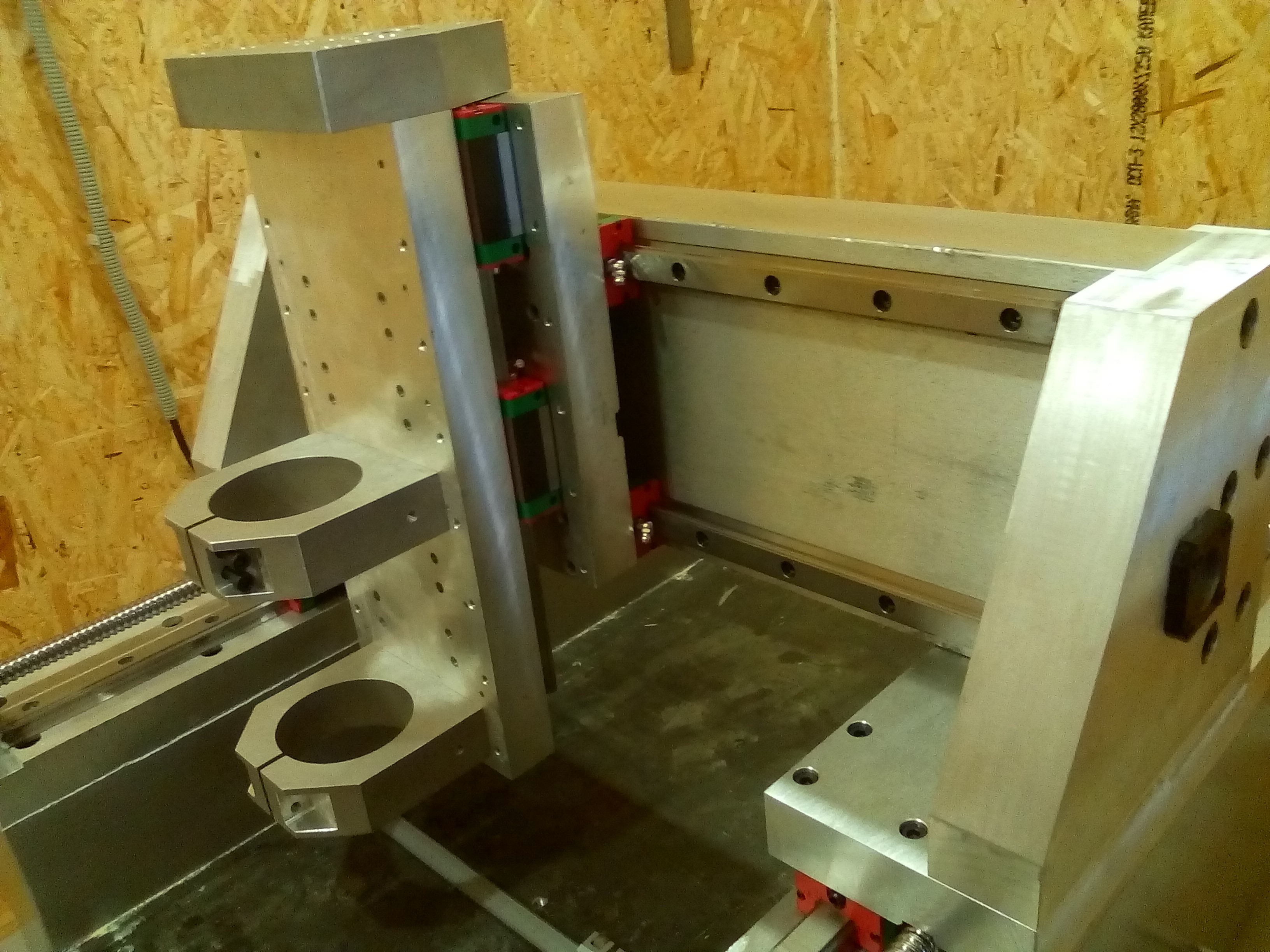

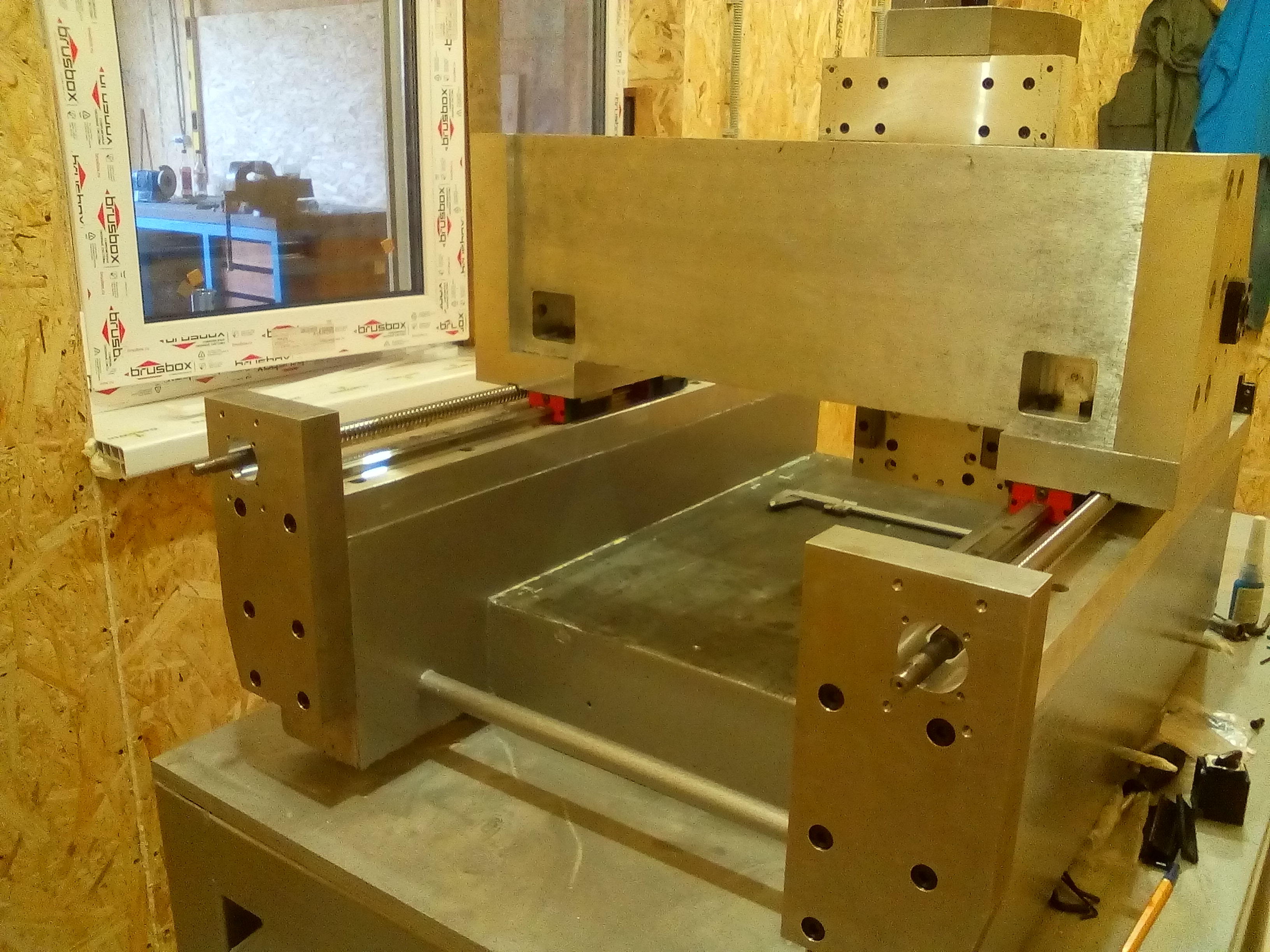

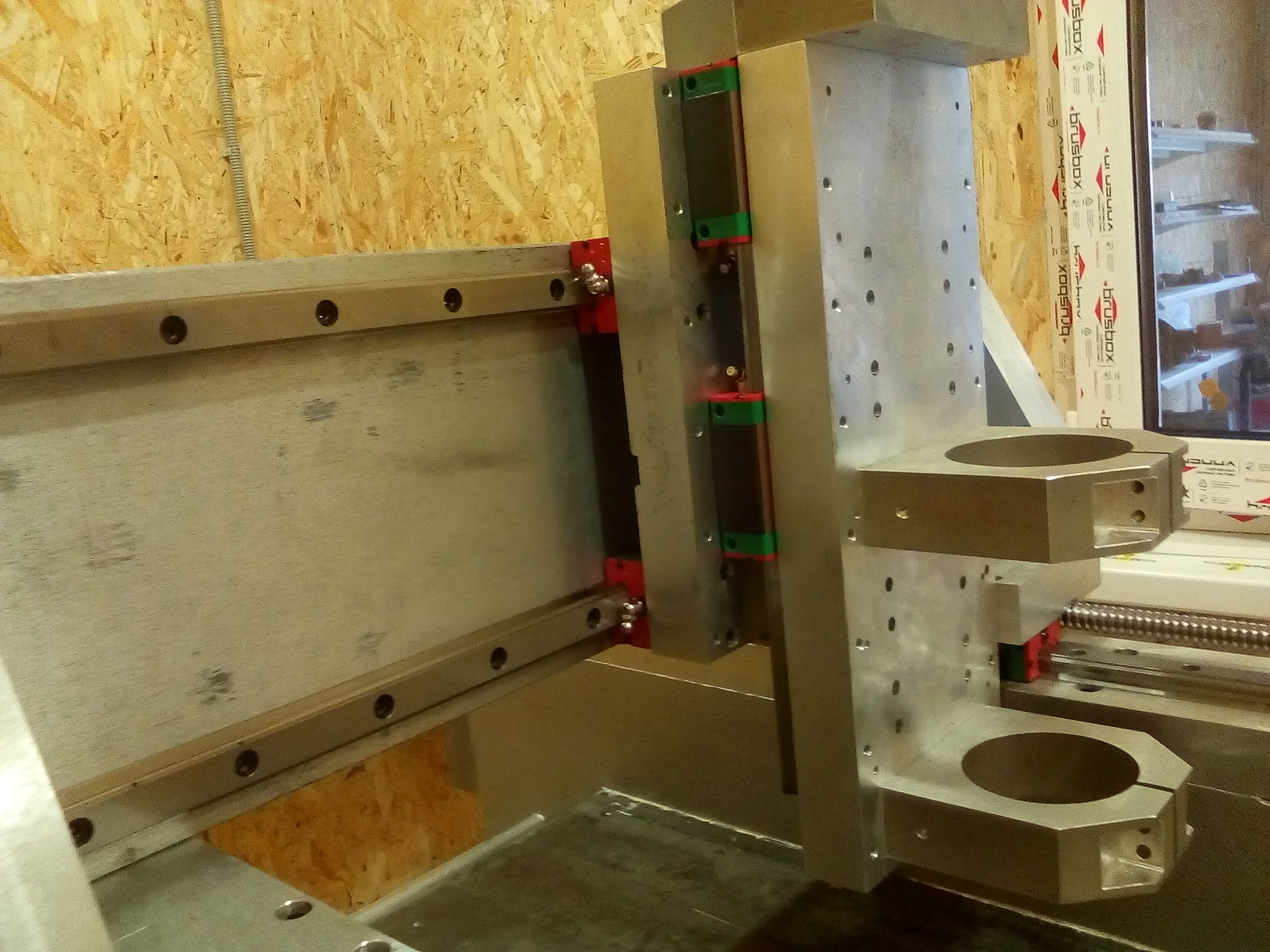

Так что я просто накинул на портал оську Z, покатал портал шуруповертом да чуть наметил порядок дальнейшей сборки и юстировки.
IMG_20170813_193126[1].jpg (5378 просмотров) <a class='original' href='./download/file.php?id=118246&mode=view' target=_blank>Загрузить оригинал (1.37 МБ)</a>
IMG_20170813_193140[1].jpg (5378 просмотров) <a class='original' href='./download/file.php?id=118247&mode=view' target=_blank>Загрузить оригинал (1.04 МБ)</a>
IMG_20170813_193220[1].jpg (5378 просмотров) <a class='original' href='./download/file.php?id=118248&mode=view' target=_blank>Загрузить оригинал (1.26 МБ)</a>
IMG_20170813_193257[1].jpg (5378 просмотров) <a class='original' href='./download/file.php?id=118249&mode=view' target=_blank>Загрузить оригинал (1.18 МБ)</a>
Все конечно получается каким-то очень кондовым и толстым, что мне теперь не очень нравится. Думается, что 16 винт и слабенький шпинделек не дадут в полной мере раскрыть возможности остального.
