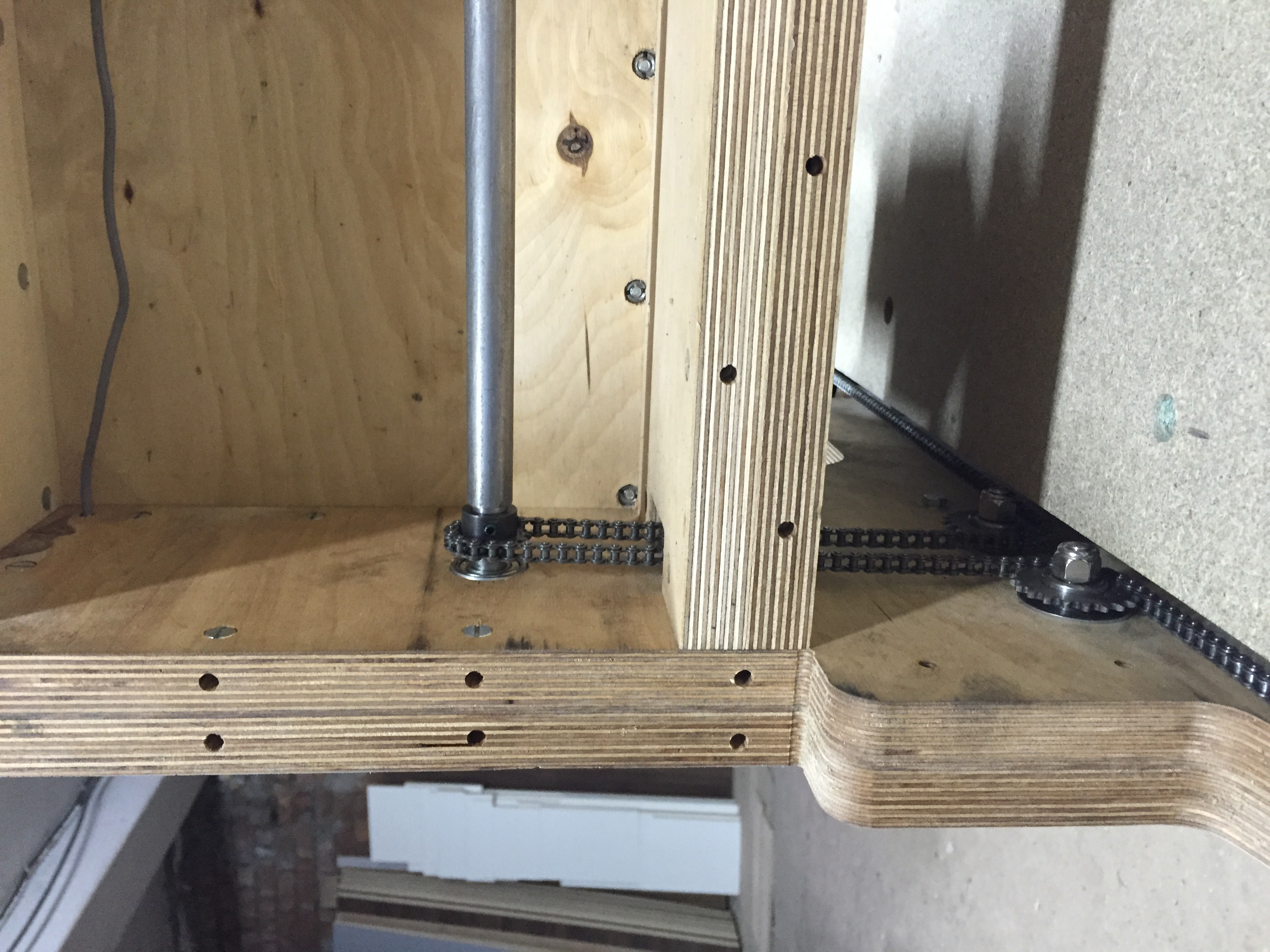

Цепи и звездочки купил здесь https://buildyourcnc.com/CNCMachineMechanicalParts.aspx. Я больше склонялся к зубчатым ремням, но не нашел калибр подходящий. Ремни лучше цепей, но рейки лучше ремней, мне кажется. И второй слабый момент - это звездочка (две), которая весь портал тягает.
IMG_4490.JPG (3690 просмотров) <a class='original' href='./download/file.php?id=100452&mode=view' target=_blank>Загрузить оригинал (1.48 МБ)</a>
Она должна быть с дифференциалом. Из-за нее скоростей больших не поставить, иначе инерция слишком ее рвет.
П.С. Фото на боку с какого-то перепугу.

Приветствую, собираю такой же станок из фанеры,проблема с проворачиванием звёздочки, решается изготовление паза в звёздочеке, и установкой шпонки.
