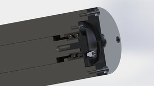

Прикрепляю детали для шпинделя, кому будет интересно. Нужно изготовить всего две детальки.
В качестве датчика использовал TCRT5000

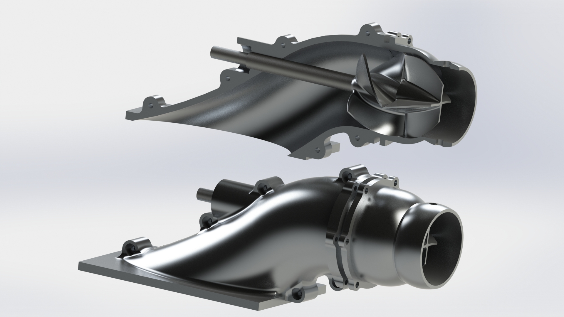

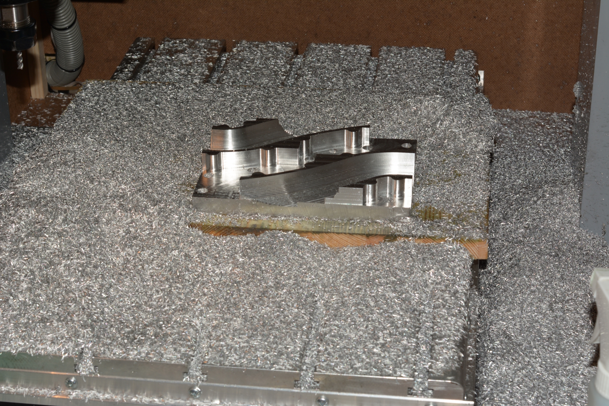

Начал делать детальку, которую хочу сделать уже много лет :hehehe:
Выглядит она так:
jet.JPG (4446 просмотров) <a class='original' href='./download/file.php?id=40038&mode=view' target=_blank>Загрузить оригинал (703.83 КБ)</a>

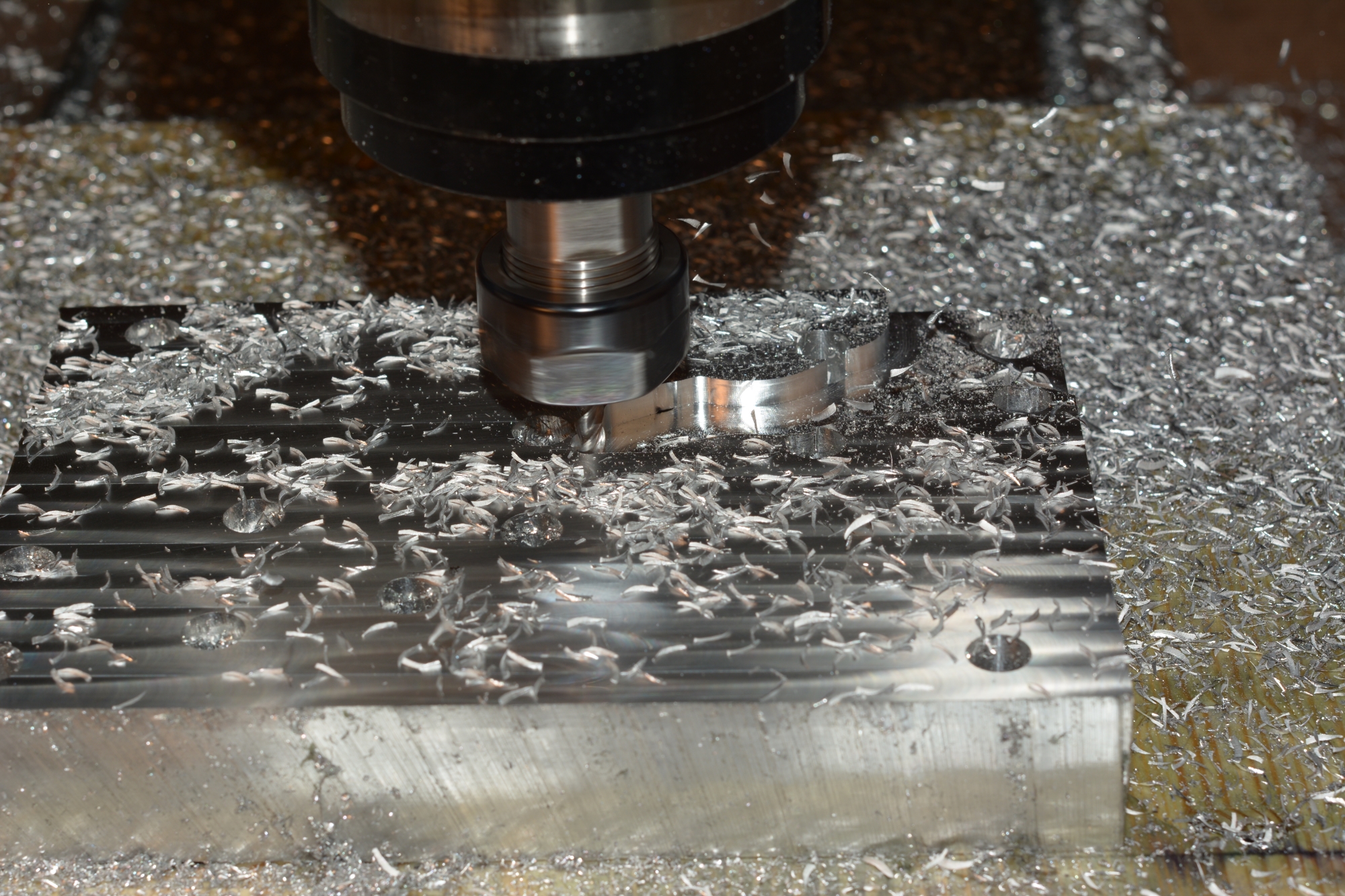

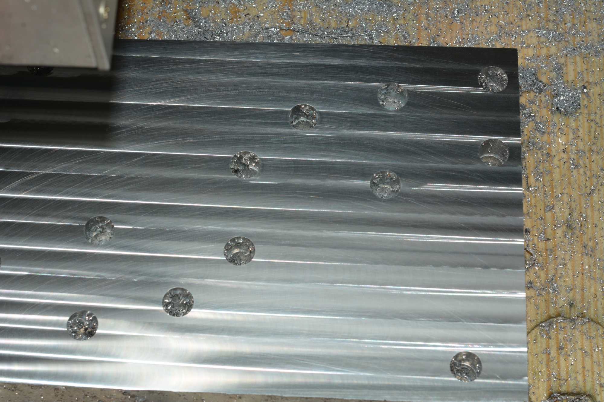

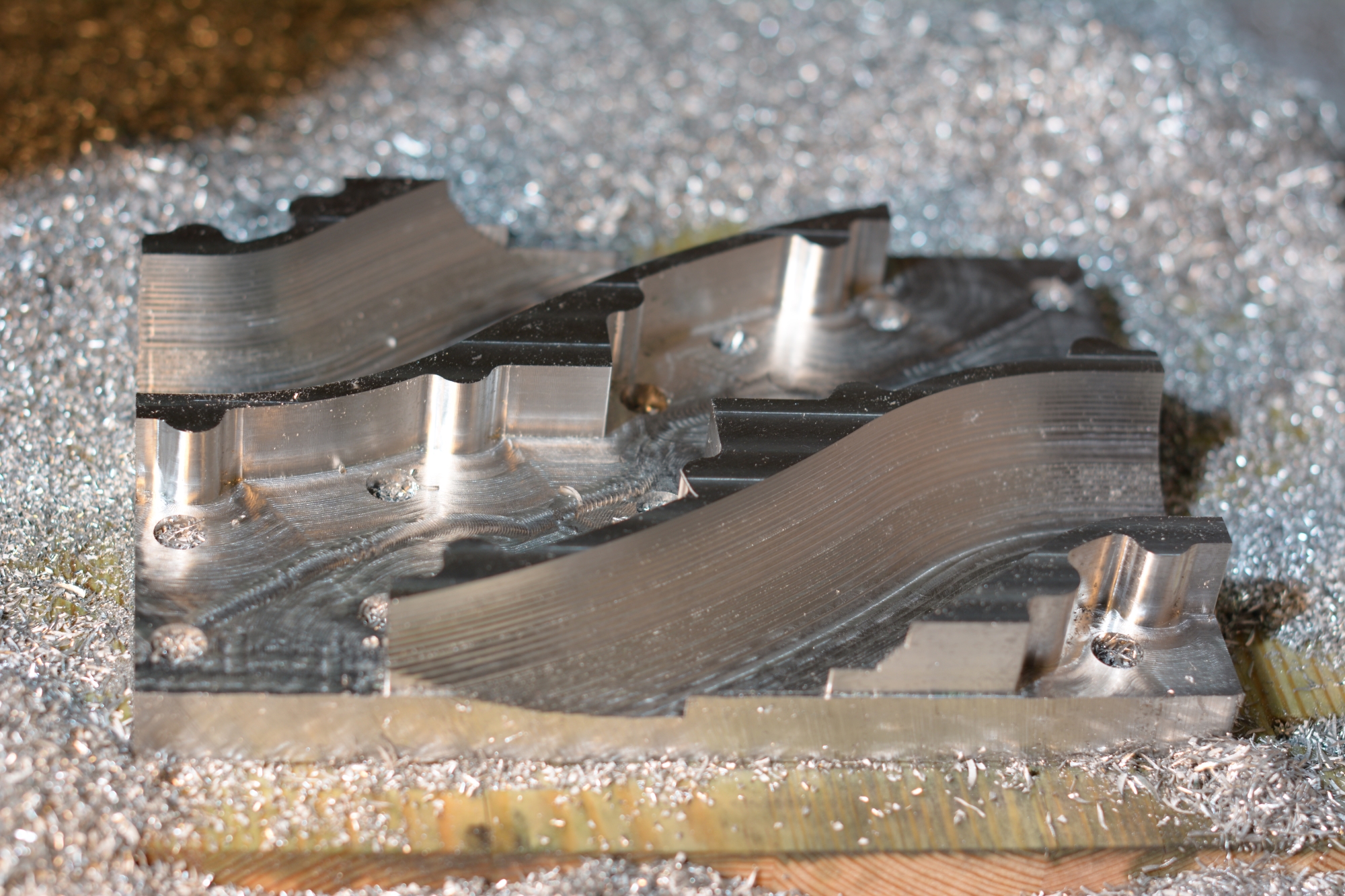

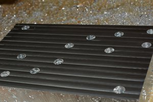

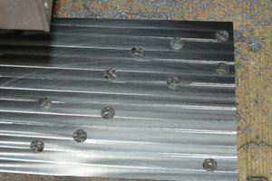

И сегодня, полтора часа работы и килограмм стружки.
Фреза 5 мм, что то я не запасся фрезами на каникулы, не думал что этим шпинделем что-то сделаю :thinking:

Demetrius писал(а):Начал делать детальку, которую хочу сделать уже много лет
Водомет?
Дмитро
Сообщения: 857
Репутация: 1139
Откуда: Киев
Re: Дюрале-Стальной портальчик
Сообщение Дмитро »
dberegovoy писал(а):Водомет?
Да, для модели.

aftaev писал(а): СОЖ по станку гонять
Да, загерметизирую весь станок и сопло направлю в зону резания, для лучшего удаления стружки. :hehehe:

Demetrius, какие у него размеры?
Дмитро
Сообщения: 857
Репутация: 1139
Откуда: Киев
Сообщение Дмитро »
aftaev писал(а):какие у него размеры?
Диаметр крыльчатки 40 мм
Корпус 140х70х60 мм
