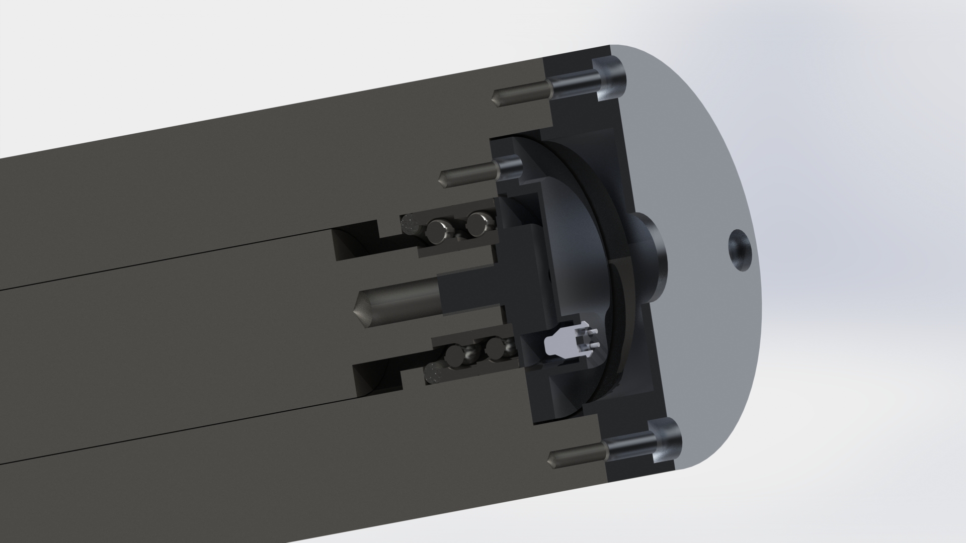

Дрюня писал(а):А чего менял, бракованные стояли? Шпиндель тебе как будто новый подогнали...
По сути по ссылкам такие как ставят китайцы, не совсем "фирменные" подшипники.
Шпиндель то новый, а подшипники стояли радиальные, а не радиально-упорные.
Но ставить на этот шпиндель дорогие подшипники не хочу, в ближайшее время будет другой.

Прикрепляю детали для шпинделя, кому будет интересно. Нужно изготовить всего две детальки.
В качестве датчика использовал TCRT5000
Шпиндель  М1.JPG (4486 просмотров) <a class='original' href='./download/file.php?id=39939&mode=view' target=_blank>Загрузить оригинал (686.9 КБ)</a>
Шпиндель М1.rar
(1.1 МБ) 449 скачиваний
