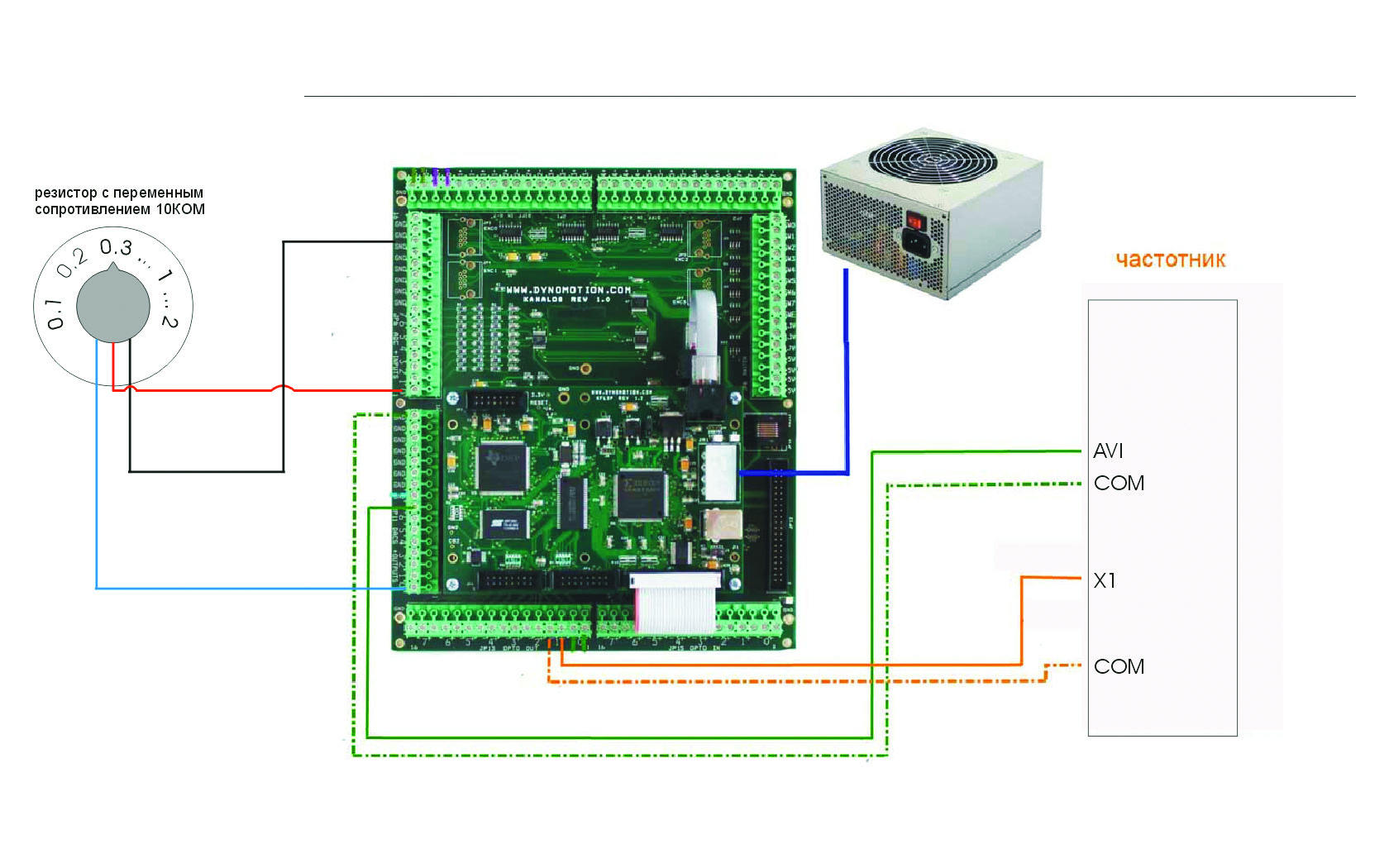

занимаюсь подключением шпинделя и частотника BEST к каналогу.
по совету ukr-sasha подключил резистор с переменным сопротивлением как показал на схеме. взял аналоговый выход №0, аналоговый вход №0 и землю с колодки на стороне аналоговых входов.
проверять пока страшновато - подключить-то подкючил, но что сделал сам не понял в смысле принципа работы. все верно? нужно же, наверное, в С-файле описать алгоритм работы цифрового входа и выхода? само по себе же раюотать не будет?
кстати на других частотниках для регулировки оборотов всегда использовал резистор на 100КОм, а тут вроде нужно 10. это принципиально?

Александр_, +5В (этого достаточно), земля (GND) и любой аналоговый вход. Код есть в примерах.

то есть на картинке не правильно? а какаэти три провода подключать к резистору? там же неравноценные контакты у него, наверное. в примерах есть код-описание подобного резистора?
получится, что он будет изменять в процентном соотношении обороты шпинделя относительно номинала, указанного в программе?

Demetrius писал(а):Код есть в примерах.
а как называется пример? получается, резистор можно по разному прикрутить для регулировки оборотов?

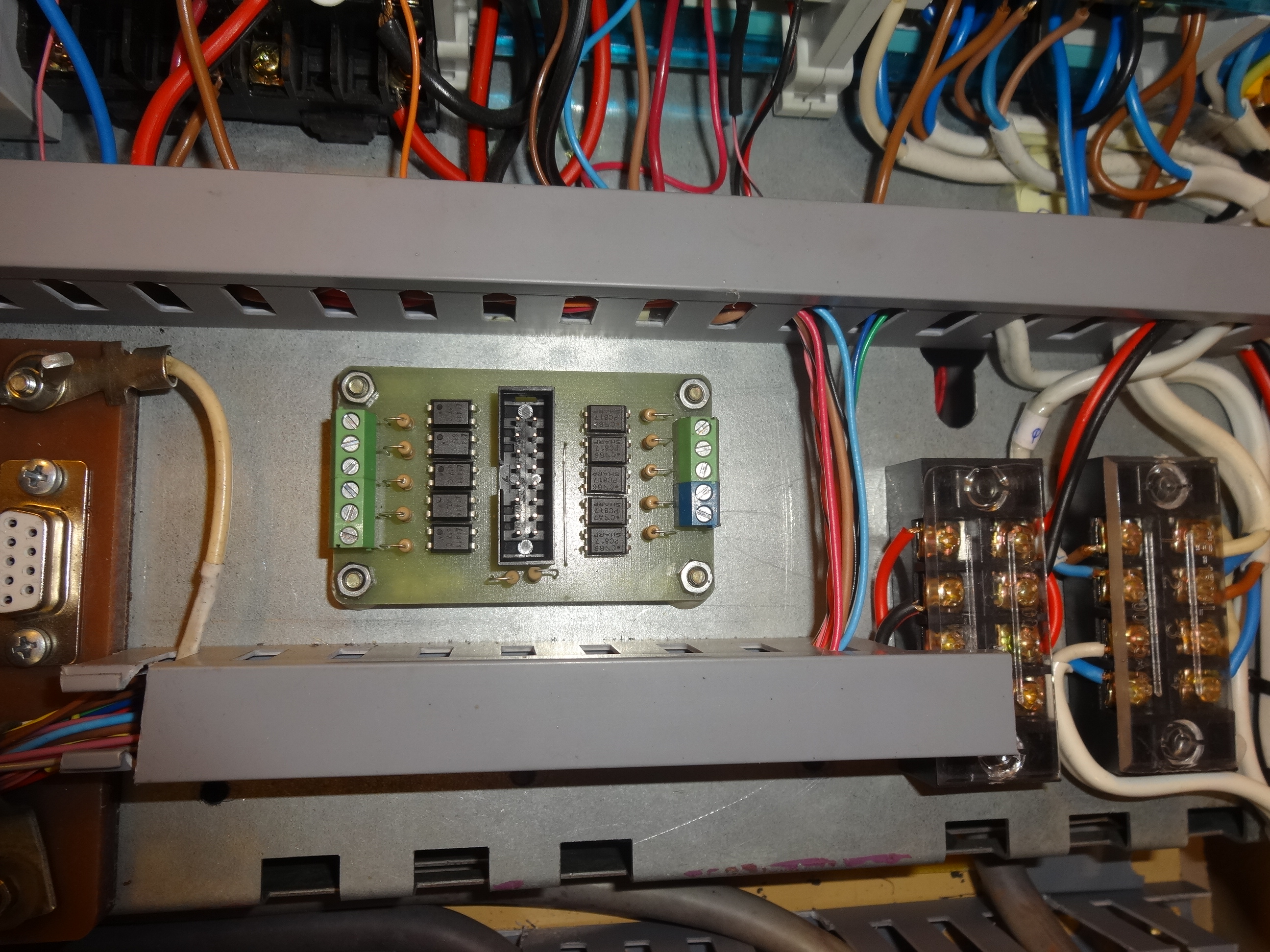

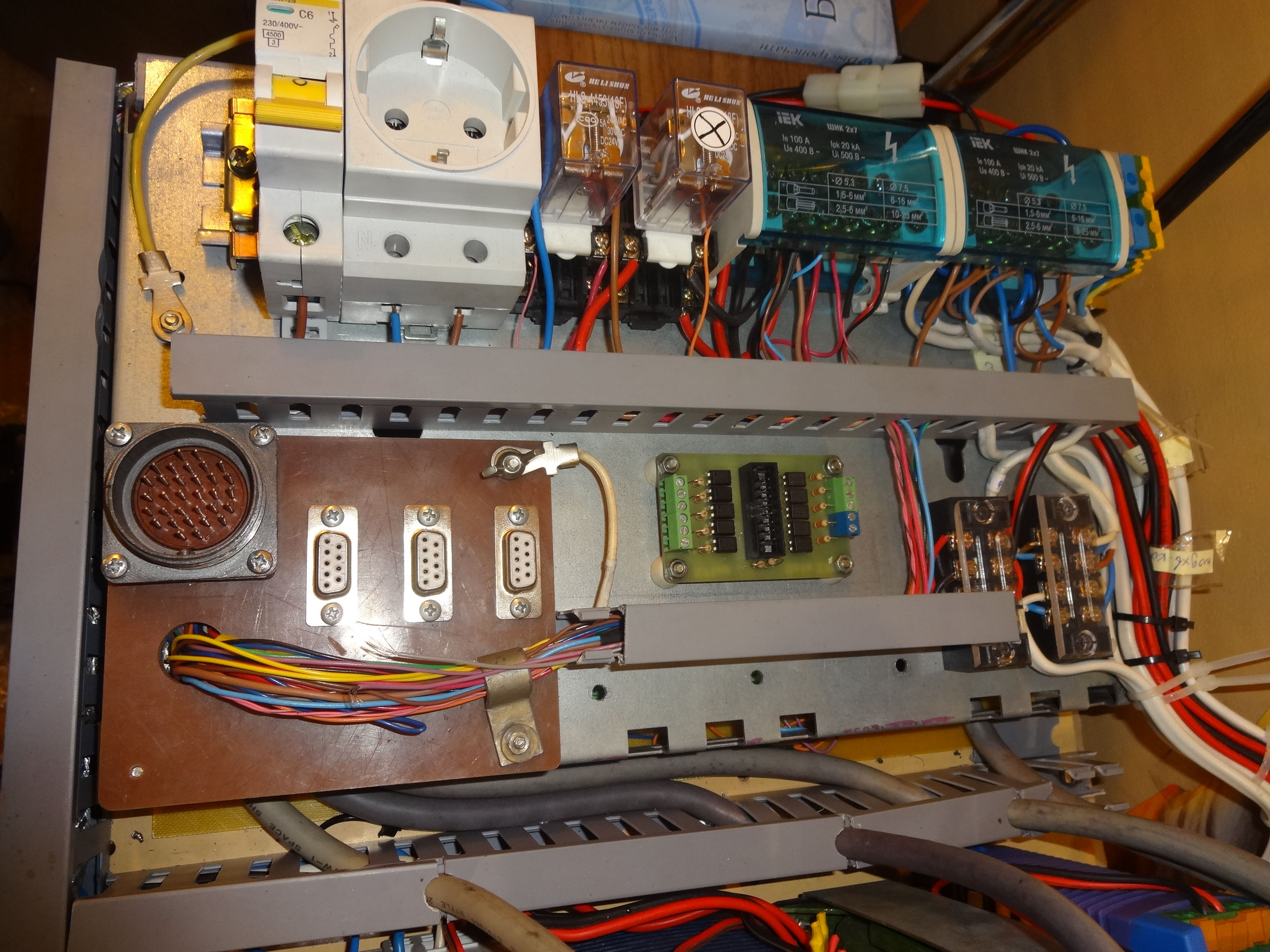

закончилась вынужденная пауза - ждал плату оптовходов. наконец-то приехала (Алексей, спасибо!).
