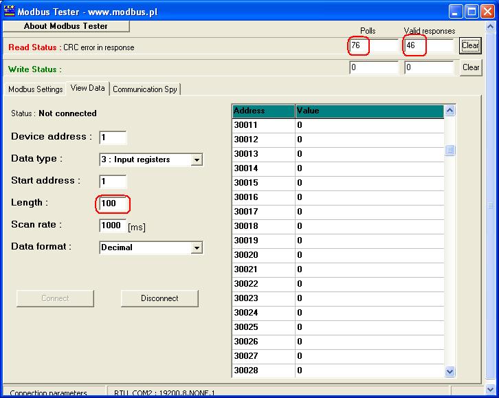

Хотите верьте, хотите нет, но на моей андруине с актуальным в этом треде скетчем почему-то при подключении к сканеру при считывании длинных сообщений например 100 регистров около 40%ошибочных сообщений. Просьба к виндузятникам - Может проверите? Или это моя проблема или всё гораздо глубже.
Если встанет вопрос о валидности сканера - так с другим , на другом ПК та-же песня.
Может в этом причина лагов у активистов темы?

asutpka писал(а):сообщений например 100 регистров около 40%ошибочных сообщений.
Скорее всего это ошибки связанные с таймаутом, если это RTU modbus.
asutpka
Сообщения: 292
Зарегистрирован: 17 апр 2013, 14:27
Репутация: 78
Re: Arduino -> ModBus -> LCNC

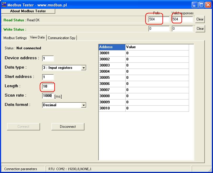

Сообщение asutpka »
Impartial писал(а):Скорее всего это ошибки связанные с таймаутом, если это RTU modbus.
протокол RTU modbus
почему-же таймауты не мешают коротким сообщениям?
321_1.JPG (4959 просмотров) <a class='original' href='./download/file.php?id=25314&mode=view' target=_blank>Загрузить оригинал (58.02 КБ)</a>
Impartial
Сообщения: 953
Репутация: 36
Сообщение Impartial »
asutpka писал(а):почему-же таймауты не мешают коротким сообщениям?
Это очевидно. Принцип работы RTU заключается в опознании конца пакета по таймауту. Никаких больше признаков конца пакета нет. Если в течении времени, определяемого задержкой, не пришел очередной байт в приемник считается, что это конец пакета. Происходит попытка расчитать циклический код, а его там нет. Отсюда и ошибка контрольной суммы. Поэтому в системах с непредсказуемым временем отклика применяют аски режим с символьным ограничением начала и конца пакета.
Вероятность того, что пришли неправильные биты очень мала.
asutpka
Сообщения: 292
Репутация: 78
Сообщение asutpka »
эвон как у вас всё гладко, но не логично и не очевидно.
Опытным путём подобрал последнюю величину пакета, после которой резко повышается вероятность ошибочной ситуации.
Значение получилось равно 39 регистрам.

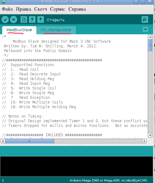

спасибо, компонент загрузился, прошивка в ардуинку не полезла:
  This report would have more information with
  "Show verbose output during compilation"
  enabled in File > Preferences.
Arduino: 1.0.6 (Linux), Board: "Arduino Mega 2560 or Mega ADK"
ModBusSlave.ino: In function ‘void setup()’:
ModBusSlave:80: error: ‘Config_IO’ was not declared in this scope
ModBusSlave.ino: In function ‘void loop()’:
ModBusSlave:106: error: ‘Kill_IO’ was not declared in this scope
ModBusSlave:112: error: ‘Update_Pin_States’ was not declared in this scope
ModBusSlave:113: error: ‘Update_AN_States’ was not declared in this scope
но при этом старая прошивка вроде рабтает (по крайней мере на входа цифровой\аналоговый)
выхода не проверял
отличий в коде визуально пока не нашел

Сообщение nkp »
odekolon писал(а):и еще вопрос - для чего прошивка "pin_manipulator_ino" ?
прошивка одна - для удобства(?) наверно автор разнес в два файла...
функции Config_IO и Kill_IO вызываются из "первого" файла...
odekolon
Сообщения: 1120
Репутация: 361
Настоящее имя: Борис
Сообщение odekolon »
так какой скетч заливать нужно?
Сообщения: 8167
Репутация: 1589
Сообщение nkp »
odekolon писал(а):какой скетч заливать нужно?
когда выбираю папку проекта - окно выглядит так:
Выделение_100.png (3943 просмотра) <a class='original' href='./download/file.php?id=37061&mode=view' target=_blank>Загрузить оригинал (22.42 КБ)</a>
(оба файла видны)
