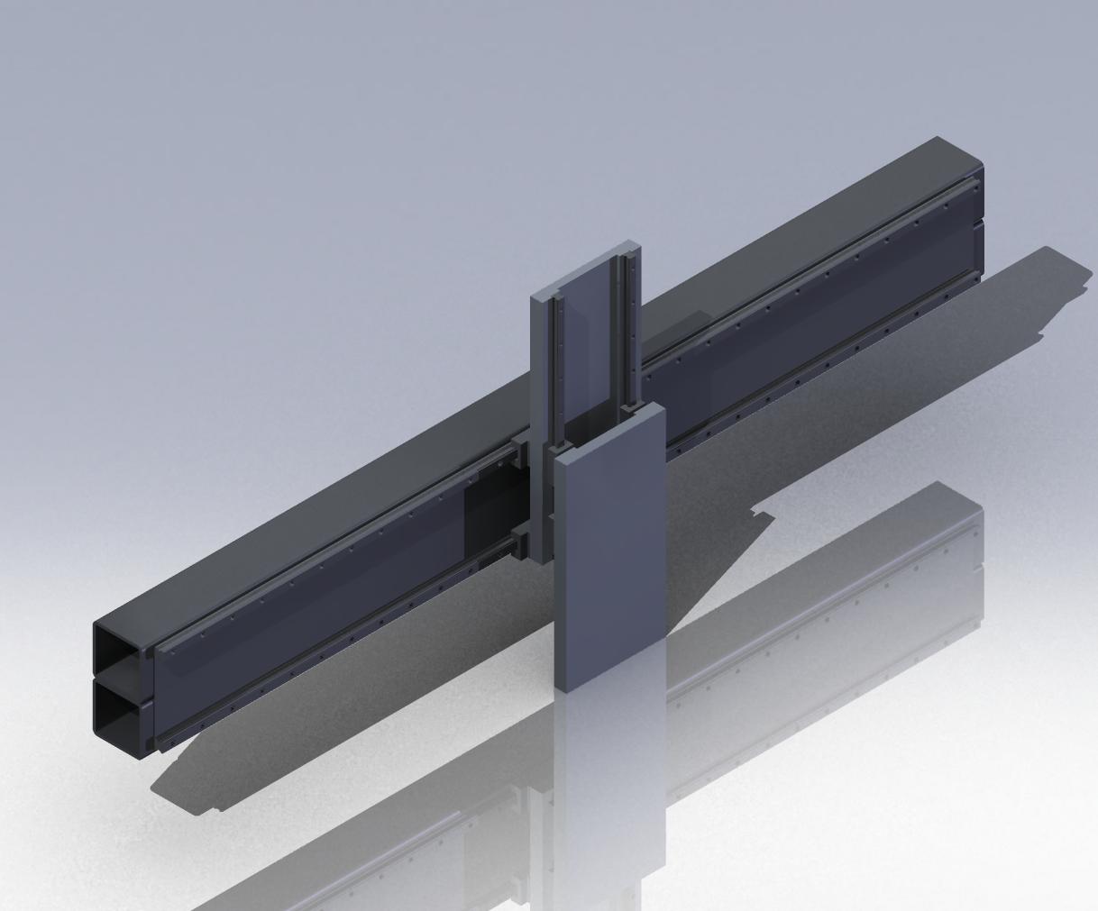

Приветствую! Удалось посчитать балку? или еще необходим расчет?

Romanych, если имеешь в виду балку портала то нет. Сможешь расчитать или уже расчитал?
Romanych
Сообщения: 454
Зарегистрирован: 26 авг 2014, 17:34
Репутация: 270
Настоящее имя: Роман
Откуда: Симферополь
Re: Проект станка с рабочим полем 2200х1200х200мм
Сообщение Romanych »
Смогу и расчитать, и в солиде проверить... Не против если на "ты". Напомни пожалуйста исходные данные - у тебя там 2 трубы 100х100х4, листы толщиной 3мм. 1700мм это габаритный размер балки или по осям рельсов длинной оси (по опорам)? Масса каретки для оси Z=30кг. Еще интересует на каком расстоянии от оси балки портала будет сосредоточена масса 30кг? и места крепления рельс по балке. все будут с одной стороны или одна сверху а другая сбоку!?
P.S. Да, и кстати это балка будет расчитана ТОЛЬКО для холостого варианта. А необходимо расчет вести в момент резания. Так как изгибающий момент на балку будет состоять из двух составляющих (в максимальном случае): масса каретки с фрезером + усилие от фрезы в момент снятия слоя стружки. Для этого мне необходимо знать какой материал будете обрабатывать? Аллюминий, только дерево...

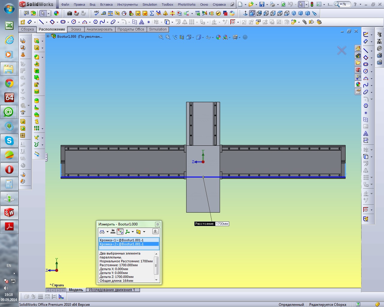

Все правильно, 1700 это габаритный размер балки, про расстояние оси Z от балки не смогу сказать,печатаю с мобилы, там будет рельса Хивин 20. Ось Z крепится к каретке без каких либо проставок.
Боотур
Сообщения: 325
Зарегистрирован: 30 авг 2013, 03:20
Репутация: 9
Откуда: Республика Саха Якутия Мегино-Кангаласский улус
Сообщение Боотур »
Макс. по оси Z 200мм.
Romanych
Сообщения: 454
Репутация: 270
Откуда: Симферополь

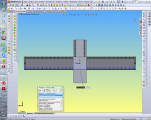

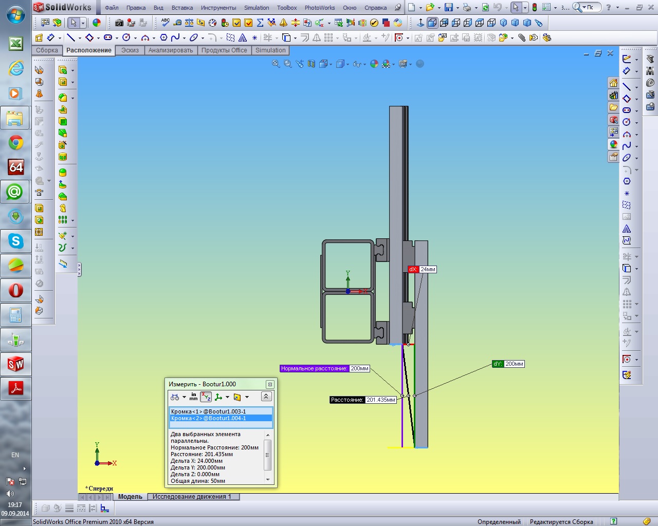

Приветствую, Боотур! В общем на сегодня имею вот такое. На виде сбоку видно крепление направляющих по Y, так планируете делать!? Какой фрезер применяете? Кронштейн под фрезер стандартный или самодельный!? Нужно расстояние от оси фрезера до плиты к которой он будет крепиться и высота крепления фрезера.

По Y именно так и будет, планирую поставить шпиндель и готовый кронштейн. Высоту не знаю как обычно наверное. Печатаю опять с мобилы, проблемы с модемом компа.
