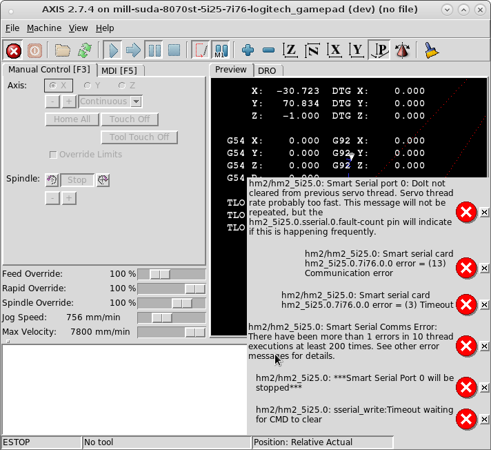

Собрался я и поставил Derbian Jessie, естественно amd64 и поставил на него с буилдбота linuxcnc-uspace из мастер ветки.
Получил сообщение об ошибке, после чего поставил Jessie I386 и LinuxCNC из мастер витки.
Опять получил сообщение о ошибке.
Снёс LinuxCNC из мастер ветки и поставил LinuxCNC 2.7 (linuxcnc-uspace), опять таже самая ошибка.
А ведь LinuxCNC с I386 как рабочии.
Вот скриншот с ошибкой для i386 и LinuxCNC 2.7:
Screenshot-LinuxCNC-2.7-bug-report.1.png (4387 просмотров) <a class='original' href='./download/file.php?id=78131&mode=view' target=_blank>Загрузить оригинал (99.96 КБ)</a>
Ошибка во всех случаях выглядела абсолютно одинаково.

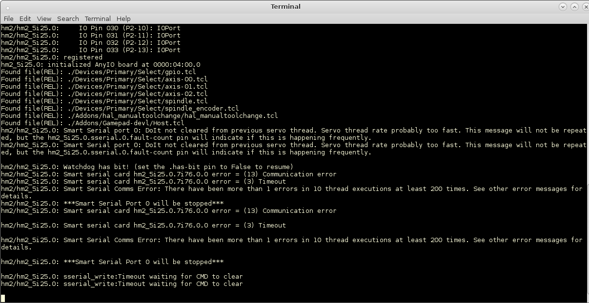

Вот ещё скриншот терминала, его я между разными ошибками не сравновал:
Screenshot-Terminal-LinuxCNC-2.7-bug-report.2.png.png (4387 просмотров) <a class='original' href='./download/file.php?id=78132&mode=view' target=_blank>Загрузить оригинал (100.73 КБ)</a>

Как я понимаю hm2_psi грузится,5i25 специализируется, но Smart serial во время не отвечает.
Но на whezy же тот же конфиг работает.
И почему сбоит именно smart serial, самая независящая от ОС часть не понятно.
П.С.
Если что, то трудности у меня не со словом, а с пониманием смысла предложения в целом.
Re: Сбор багов LinuxCNC ( багтрекер bug bugtracker баг )
Скорее всего проблема в кабеле между 5i25 и 7i76.
torvn77
Сообщения: 2174
Репутация: 215
Сообщение torvn77 »
UAVpilot писал(а):Скорее всего проблема в кабеле между 5i25 и 7i76.
А почему тогда оно под whezy работает нормально?
Работает или работало?..
У меня Wheezy-amd64 + uspace работает без проблем.

И сейчас работает.
Не работает только на jessie.
