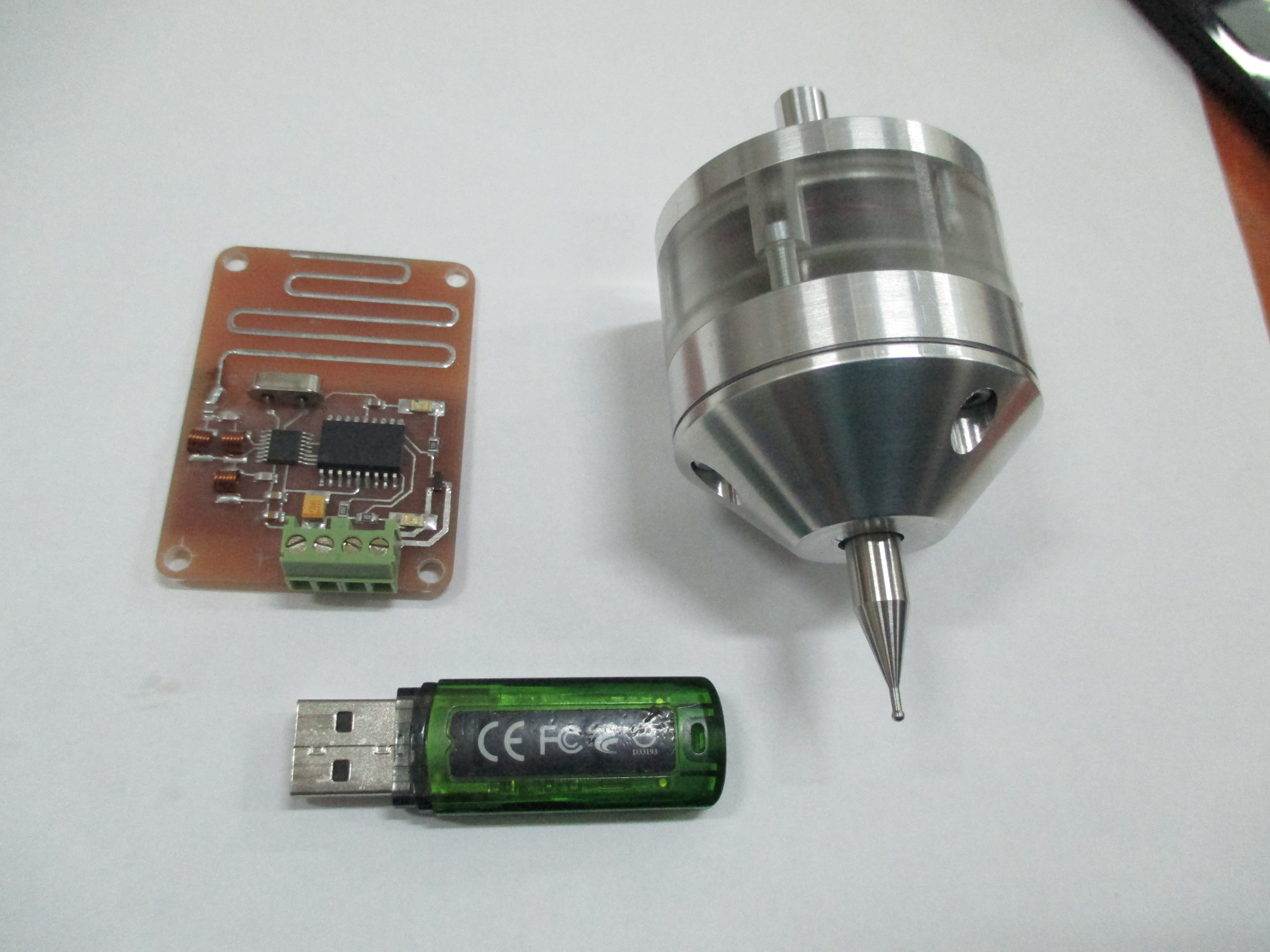

Всё то время пока я не постил на форуме, я бился с беспроводным ЧПУ сканером.
И он таки у меня получился
463681419248510.jpg (5428 просмотров) <a class='original' href='./download/file.php?id=38875&mode=view' target=_blank>Загрузить оригинал (1.93 МБ)</a>
Работает на частоте 440мгц
Дальности работы в прямой видимости хватит для уверенной работы на ЧПУ станке
Более удобная юстировка, чем у его "проводного брата"
Питается от батарейки 2032 3В (хватает весьма надолго)
На станке я его проверял, видео выложу чуть пожже.
Весной я экспериментировал со сканером на ИК управлении, впринцыпе работает, но по надёжности..... В общем на радиоуправлении работа более уверенная.
Сейчас бьюсь над корпусом для приёмника.

Все классно, только исправить бы на сайте
"Длинна ответного" на "Длина ответного" :) и все будет просто супер.
А центр этого центроискателя юстируется, или все уже выставлено?

nERV писал(а):Все классно, только исправить бы на сайте
Спасибо за замечания по сайту! Исправляю косяки по мере временных возможностей.
Да, у этого сканера можно делать юстировку. Причём она сделана значительно более удобно чем на проводном. Вдруг человек захочет поставить какой-нибудь другой стилус? Без юстировки никак.

Вопрос по совместимости.
Странно это конечно, но у меня не работал скрипт прилагавшийся к центроискателю.
1. Т.е. он доезжает до стенки, останавливается и всё.
Задавал вопросы автору, так и не получил ответ, по какому принципу он отъезжает от стенки ?
И второй вопрос:
2. Как избежать юстировки стилуса при каждом использовании центроискателя ? Я его настрою, поработаю, сниму. Ставлю снова, и всегда устировка сбита на десятку минимум.
Скрипт сто процентов рабочий. Проверено мной лично.
Щуп касается стенки-происходит размыкание, и небольшой наезд на стенку детали-комп реагирует на размыкание и заставляет сканер двигаться в противоположную сторону, пока снова не произойдёт замыкание
И второй вопрос:
При повторной установке в цангу погрешность естественно будет. Но в пределах 0.02 . Это данные замеров при установке в цангу Кресс 8мм.

Шерлок Холмс писал(а):Скрипт сто процентов рабочий. Проверено мной лично.Щуп касается стенки-происходит размыкание, и небольшой наезд на стенку детали-комп реагирует на размыкание и заставляет сканер двигаться в противоположную сторону, пока снова не произойдёт замыкание
Не на всех версиях Мача работает , я твой скрипт моленько корректирывил (после касания чт-бы отезжал обратно на 1 мм. по одной строчке дописывал)
без этого доезжал до касания DRO обнулялись и стоял , а потом через секунд 10-15 "модленно-медленнно" начинал "ползти" по всем осям неизвастно куда.
А так зашебись я пользуюсь :good: , собираюсь только дописать что-бу с поворотом шпинделя на 180 гр. (это что-бы ренишон не выкатавать)
На привязку к краю так уже сделал (с поворотом) , где-то скрипт выкладывал не форуме .

По корпусу: покупной часто обходится дешевле, особенно при мелкосерийном производстве.
По погрешности: при повторных установках удается вписаться в сотку (цанга ER16). Может, что-то не затянуто из регулировочных винтов?
Ну и хранить датчик не где попало. И полезно осторожно "расшевеливать" перед работой, чтобы стереть окислы с контактов.

konyshevk писал(а):Не на всех версиях Мача работает , я твой скрипт моленько корректирывил (после касания чт-бы отезжал обратно на 1 мм. по одной строчке дописывал)
Я тоже дописывал строчку, сам у меня не отъезжает.
Советую автору дописать такую строчку, что бы у всех точно работало.
Сергей Саныч писал(а):По погрешности: при повторных установках удается вписаться в сотку (цанга ER16). Может, что-то не затянуто из регулировочных винтов?
В цанге все точно, сам щуп сбивается, на глаз видно как сдвинут когда крутишь.
Скорее всего дело в регулировочных винтах, залить лаком боюсь, потом хрен их отскребешь.

Такая ошибка как вы сказали действительно имела место в первой версии скрипта. Сейчас тот скрипт что на сайте уже нормальный, как раз с отъездом от стенки на 1мм при каждом касании.
Но всё равно благодарю за замечание!
putman
Регулировочные винты сами по себе раскрутиться не могут. Возможно причина в том что при одной из юстировок вы их недостаточно затянули. Трудно сказать почему происходит то что вы написали не видя ситуацию со стороны.
