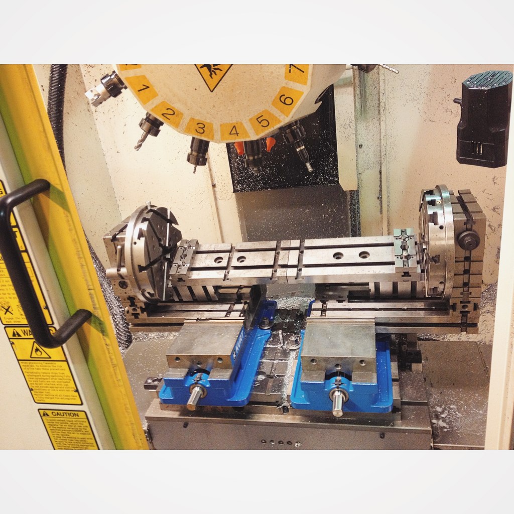

не получилось потому что повротный стол 5000 в штатах. в рашке значит выйдет в 10к$ сервоусилитель 800$ еще три 4 кабеля по 300$ и непонятно осилю ли сам подклчить...
общий бюджет затеи - поворотный стол 10к$ шмурдяк для подклчения еще 2к$. даже по старым курсам это выходило неоправданно дорого.
теперь увидев как люди сами делают поворотные столы снова думаю на это тему, особенно потому что детали приперли - оч нужна4 ось.
даже сварганил вот такую порнографию...
iGeUghdik9Y.jpg (4639 просмотров) <a class='original' href='./download/file.php?id=57435&mode=view' target=_blank>Загрузить оригинал (235.16 КБ)</a>
теперь есть мысли взять построить/заказать поворотный стол как в этой теме, повесить на него сервомотор фанука (800$) плюс сервопак (800) плюс все кабели (1200 если не паять самому)
все это мечты пока что.... денег еле на сырье хватает.

bash_hd писал(а):даже сварганил вот такую порнографию...
А мне нравиться. :-)
john1987887
Сообщения: 3063
Репутация: 1802
Re: 4 поворотная ось
Сообщение john1987887 »
Это у вас Robodrill?

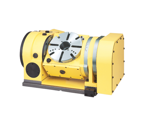

проблема вот такой
rotary-table-5-axis-compact-5AX-201.png (4493 просмотра) <a class='original' href='./download/file.php?id=57604&mode=view' target=_blank>Загрузить оригинал (253.33 КБ)</a>
конфигурации поворотного стола - съедается огромная высота от хода Z
по сути остается возможность обработки деталей размером в кулак.

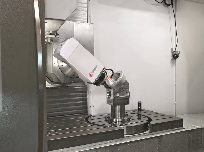

но у меня есть мысли - соорудить 4 ось со своим столом на всю длину хода X (500мм) и там расположить вот такого конфигурации поворот
cnc-machining-center-5-axis-vertical-rotary-table-84781-4227549.jpg (4493 просмотра) <a class='original' href='./download/file.php?id=57605&mode=view' target=_blank>Загрузить оригинал (63.9 КБ)</a>
вопрос такой - а какого габарита по Z минимального можно добится, чтобы разместить механику этого поворота.
хватит ли скажем 90мм. как такой стол устроен интересно... там видимо тоже волновой редуктор, но привод на него подается через червяк чтобы серва была горизонтально столу? я в догадках пока.

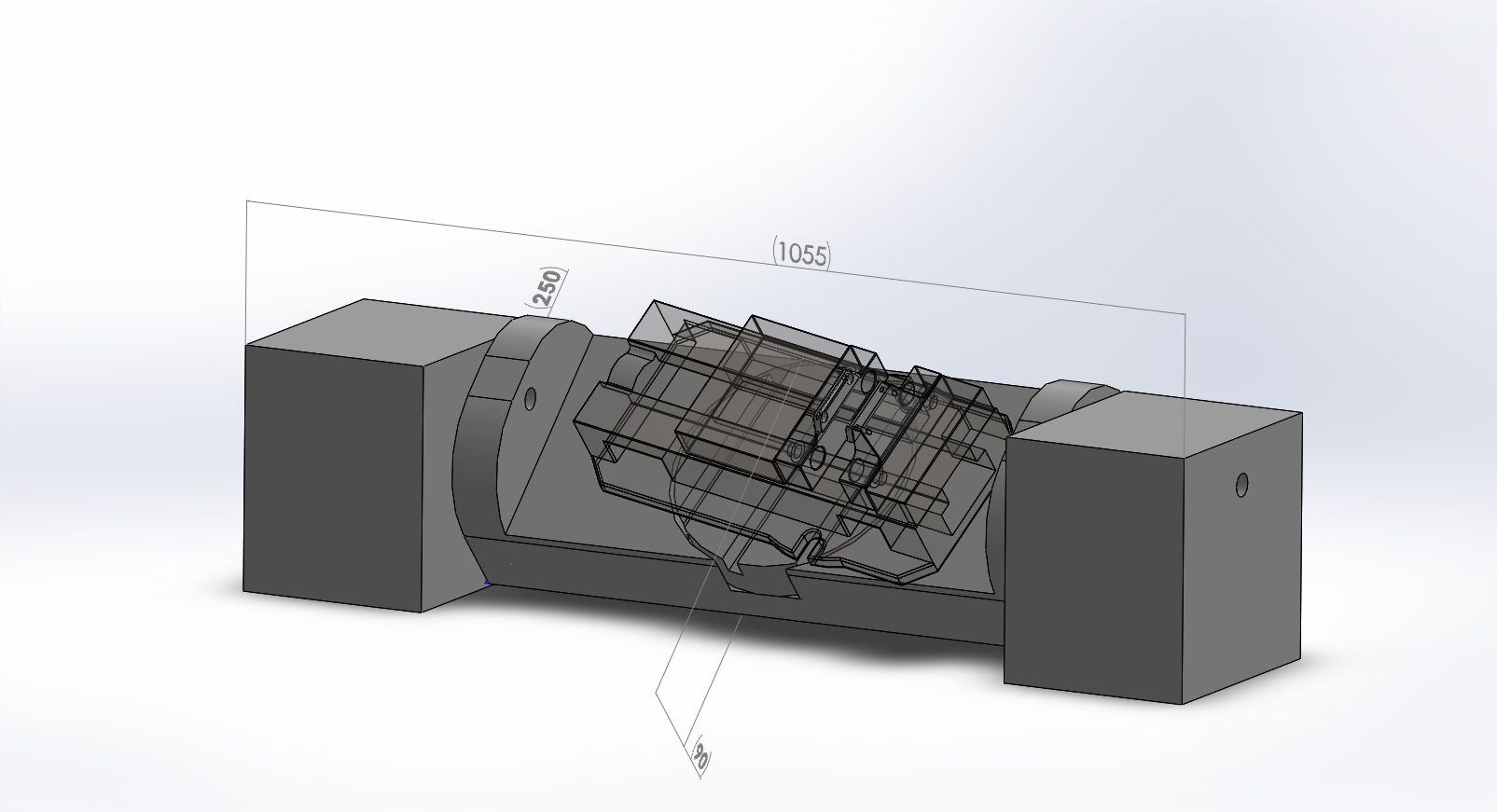

вобщем как до этого докатился - на ебее все адекватные предложения по драйвам фанука сразу сдвоенные.. ну так что само напрашивается предусмотреть в столе 4 оси еще поворот.
чтоб было понятна идея - быстренько в солиде прикинул. тиски те. что на последней фото. хотя они великоваты и для 5 осей поставлю поменьше.
прикидываю стол (4480 просмотров) <a class='original' href='./download/file.php?id=57609&mode=view' target=_blank>Загрузить оригинал (197.41 КБ)</a>
прикидываю стол

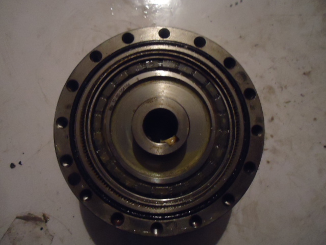

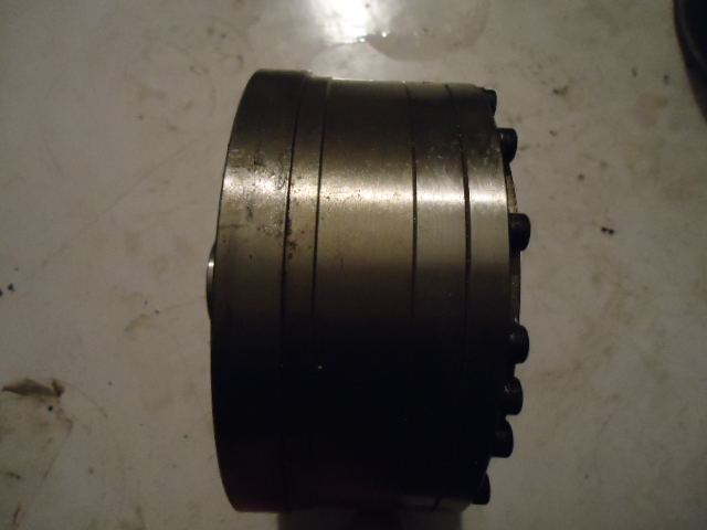

Редуктор HD32-80
Т.к. редуктор еще только на пути ко мне, помогите определить что у меня? см фото..
TB1lXflGVXXXXaLaXXXXXXXXXXX_!!0-item_pic.jpg (3720 просмотров) <a class='original' href='./download/file.php?id=61038&mode=view' target=_blank>Загрузить оригинал (96.47 КБ)</a>
TB2WURtcXXXXXcdXpXXXXXXXXXX_!!790816380.jpg (3718 просмотров) <a class='original' href='./download/file.php?id=61039&mode=view' target=_blank>Загрузить оригинал (92.81 КБ)</a>
Диаметр в редукторе входного вала 17мм, вал у шаговика 8мм, если выточить втулку из дюральки как это будет работать? (муфту ставить не хочется)
