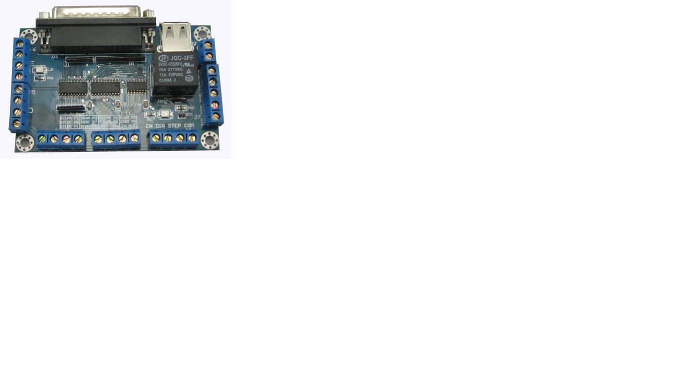

у меня вот такой контроллер
Контроллер.jpg (6956 просмотров) <a class='original' href='./download/file.php?id=103745&mode=view' target=_blank>Загрузить оригинал (62.42 КБ)</a>
на контакте COM у меня "+"
Безымянный.jpg (6956 просмотров) <a class='original' href='./download/file.php?id=103746&mode=view' target=_blank>Загрузить оригинал (77.62 КБ)</a>
Нашёл картинку по подключению к драйверу (драйвер у меня другой DM556D)
opto_mont_800.jpg (6956 просмотров) <a class='original' href='./download/file.php?id=103747&mode=view' target=_blank>Загрузить оригинал (202.81 КБ)</a>
Судя по картинке получается, что общий "+", хотя у всех остальных в схемах подключения по принципу общий "-".
Вопрос: подключать как на картинке (с общим "+") или как у всех с общим "-"?
Большое спасибо.
Re: Подключение драйверов к контроллеру
Добавлено: 19 фев 2017, 11:58
Enot_1
По картинке.

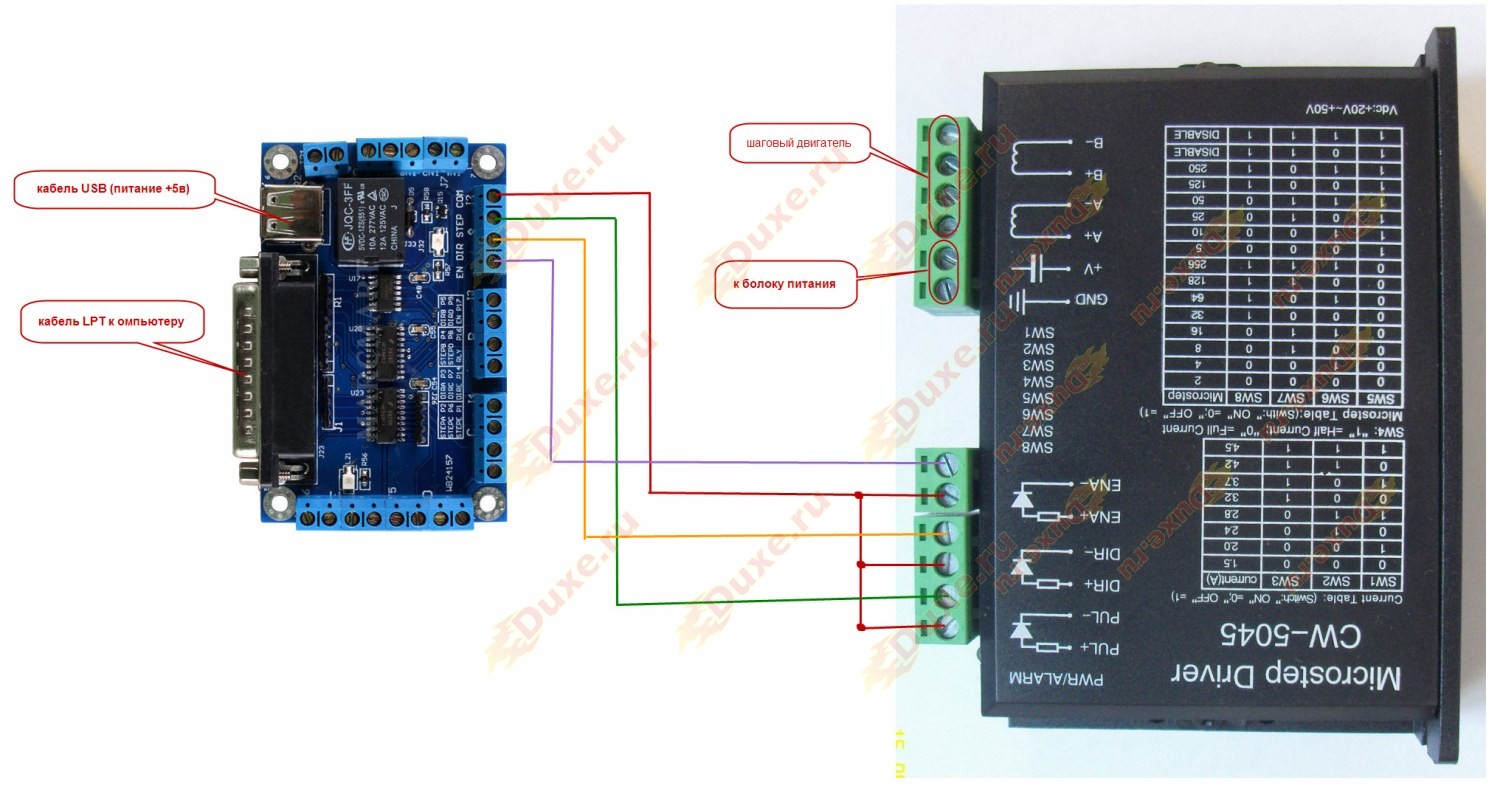

Доброго времени суток!
Помогите плз разобраться - есть драйверы wantai dq542ma и их же движки на 3А. подключил одну ось пока(как Х) руководствуясь этой темой. Опторазвязка db25-1205. При включении блока питания драйвера мотор стает на удержание и греется(не сильно, рука терпит) но мач мотор не крутит :thinking:
Подключил 5в с бп компа, перемычки на опторазвязке (те которые 2 вместе) стоят, третья не знаю за что отвечает отсутствует.
на драйвере выставил 400 шагов и ток 2,69А.
В Маче пины выставил, драйвер порта стоит, тест мачевской утилитой проходит, при выходе из конфигуратора енейбл срабатывает и отрубает драйвер(горит красный диод) пока не нажму ресет.
Подскажите пожалуйста куда копать, а то уже мозг пухнет :bender:
Добавлено: 20 мар 2017, 23:26
dima7411
Если предложу выдернуть колодку "Enable_Nafig" и подключить с общим "+", это в рамках приличий?
Ставить мотор "на удержание" этот драйвер обязан. Но, греться не должен, может ток многоват, по мотору не видно.
По пинам МАЧа, не подскажу (
+5В - питание оптронов на входах драйвера. На КАЖДОМ входе. Управляющий сигнал - это "минус" на входе. (-PUL), (-DIR), соответственно, может и енабле энтот!
наверняка есть схема подключения к этому драйверу, и не сильно запутанная.
Добавлено: 21 мар 2017, 01:14
Noobzer
Подключил по общему минусу. С тем же результатом( :pssdoff: Поставил другой драйвер и другой мотор... та ж фигня
На всякий случай если у китайцев перепутаны провода обмоток тоже их попробовал подключить по другому....
Добавлено: 21 мар 2017, 11:48
Noobzer
ночью мозг уже не работал - проморгал сом завести на минус драйвера. все заработало :good:
