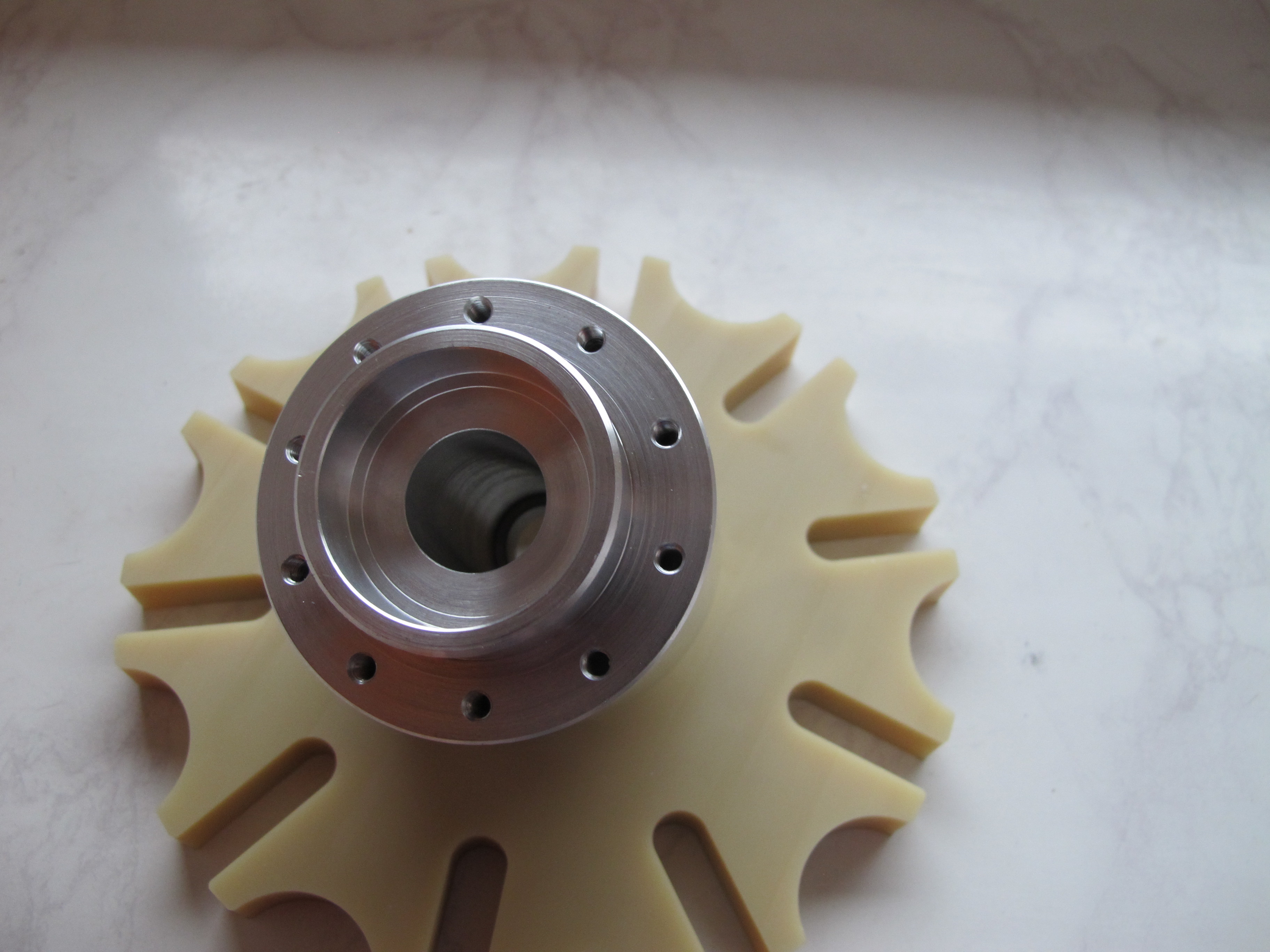

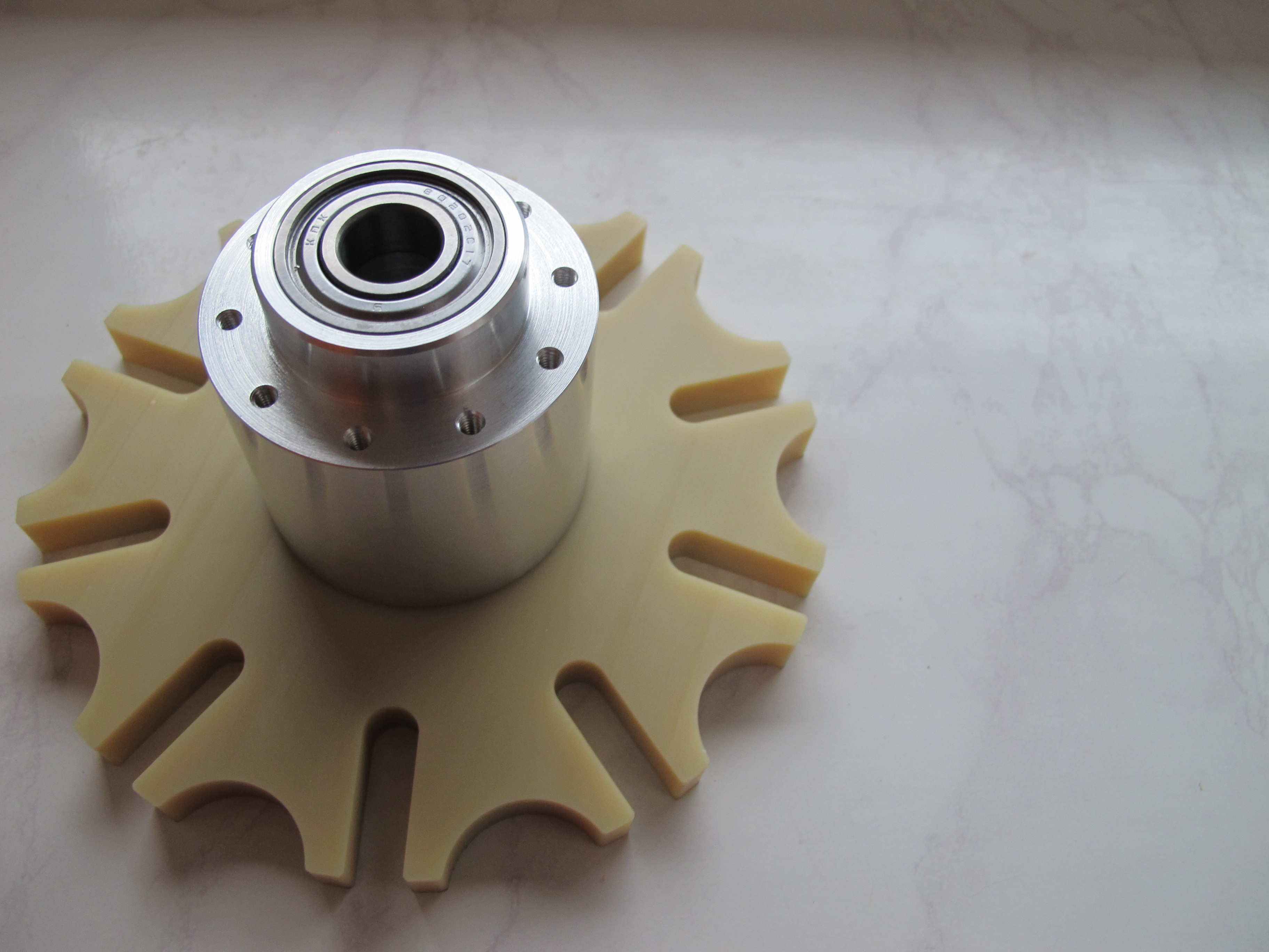

снежинка :)
Огромная снежинка :)
Вот и готова ступица, теперь сделаю ось и можно приступать к основанию.
Ну а там останется сделать кривошип и примострячить датчики.
IMG_0005.JPG (4040 просмотров) <a class='original' href='./download/file.php?id=9006&sid=637df56a9343422e5ac772091591e409&mode=view' target=_blank>Загрузить оригинал (1.57 МБ)</a>
IMG_0006.JPG (4040 просмотров) <a class='original' href='./download/file.php?id=9007&sid=637df56a9343422e5ac772091591e409&mode=view' target=_blank>Загрузить оригинал (1.61 МБ)</a>

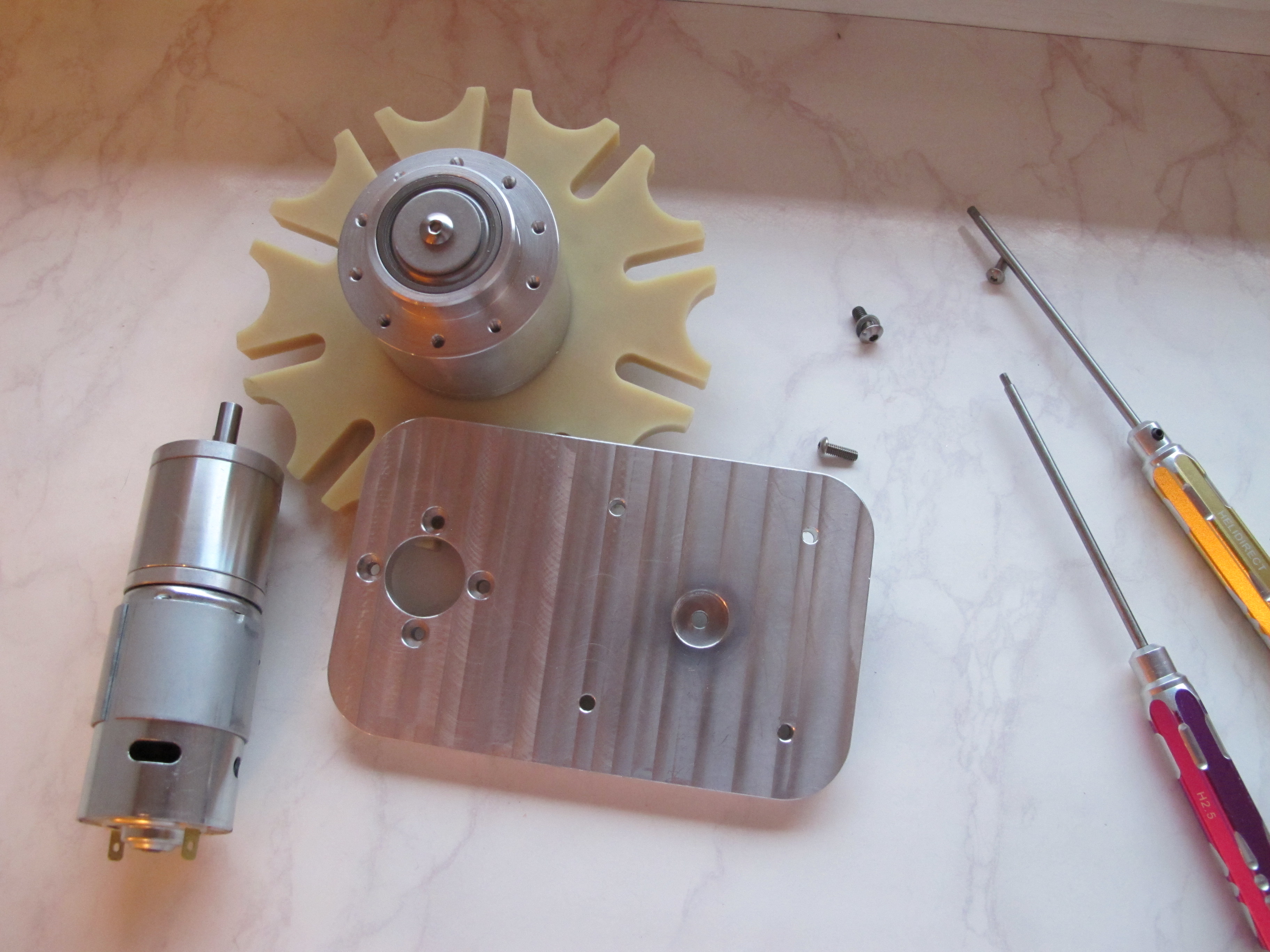

Уфф, доточил оську, железо это не дюраль в обработке :)
Сделал площадку под механизм.
Торцевал на ручном фрезере, а всё остальное делал на роутере.
Мдя, 10мм дюраль для роутера весьма напряжная работка.

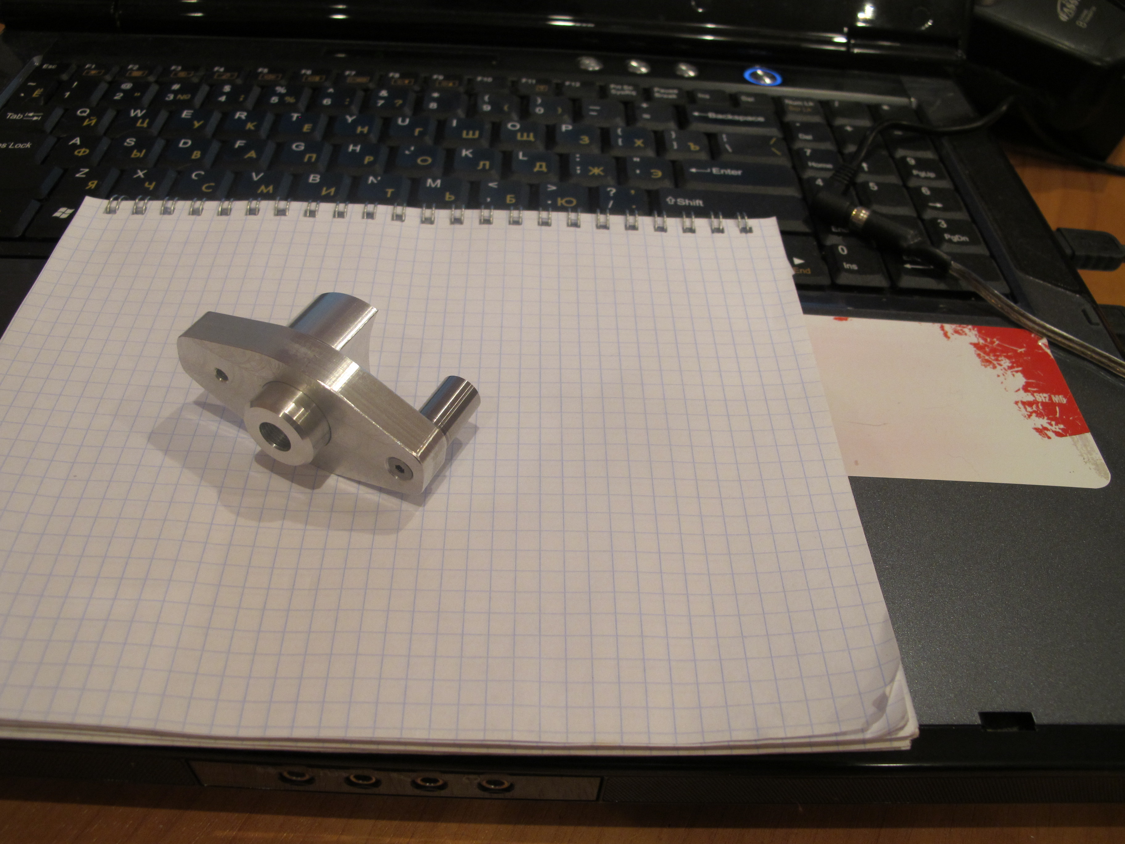

Подошло время делать кривошип, наверное буду делать на ручном , там качество обработки лучше .
Буду делать из двух частей, нету нужного куска на цельный вариант.
IMG_0007.JPG (4005 просмотров) <a class='original' href='./download/file.php?id=9025&sid=637df56a9343422e5ac772091591e409&mode=view' target=_blank>Загрузить оригинал (1.78 МБ)</a>
IMG_0009.JPG (4005 просмотров) <a class='original' href='./download/file.php?id=9026&sid=637df56a9343422e5ac772091591e409&mode=view' target=_blank>Загрузить оригинал (1.81 МБ)</a>

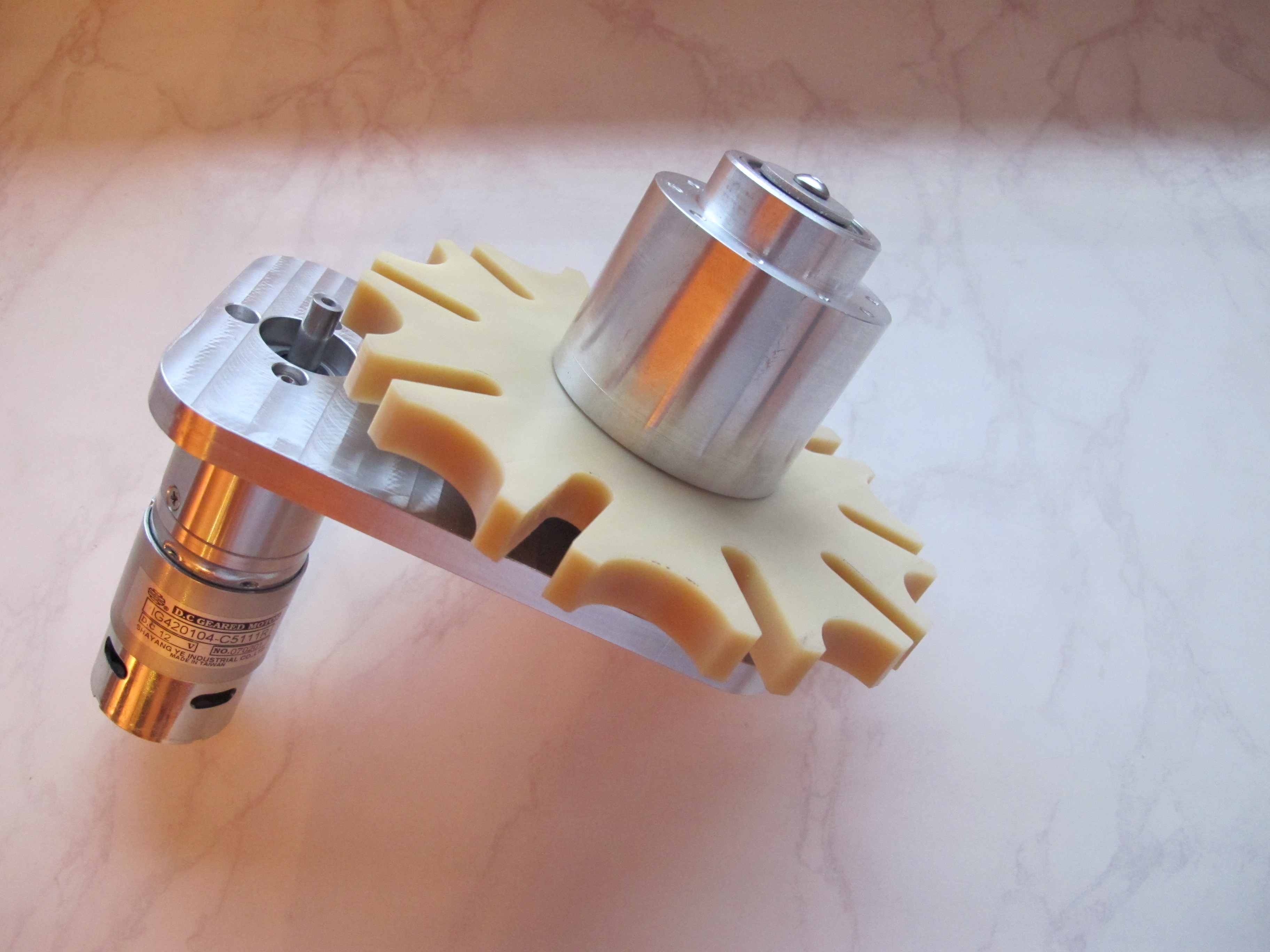

что за моторчик?
Обычный коллекторный мотор с планетарным редуктором
IG 42
Мотор на 12вольт, хавает прилично. У меня есть классный мотор на 24в, он уже подогнан к этому редуктору
Потом поставлю и гляну как будет крутить
А как ось будет крепиться к площадке?
PS Здорово выглядит! :good:
В площадке углубление , 17 мм диаметром и 6 глубиной
В него плотно входит оська и прикручивается болтом М 5 с обратной стороны площадки
Получается просто сделать и капитально сидит ось в этом углублении, типа дешево и сердито :)
Сама ось 17 мм в основании и переход под подши на 15 мм
Палец у кривошипа планируется простой или вращающийся? В смысле, он будет скользить в пазах или катиться?
Хороший вопрос ;)
Пока на пробу делаю скользящий палец
Ели все сойдется по геометрии , то наверное сделаю его на подшах
Но сперва понаблюдаю за скользящим пальцем, все же капролон и железо
вполне приличная пара трения

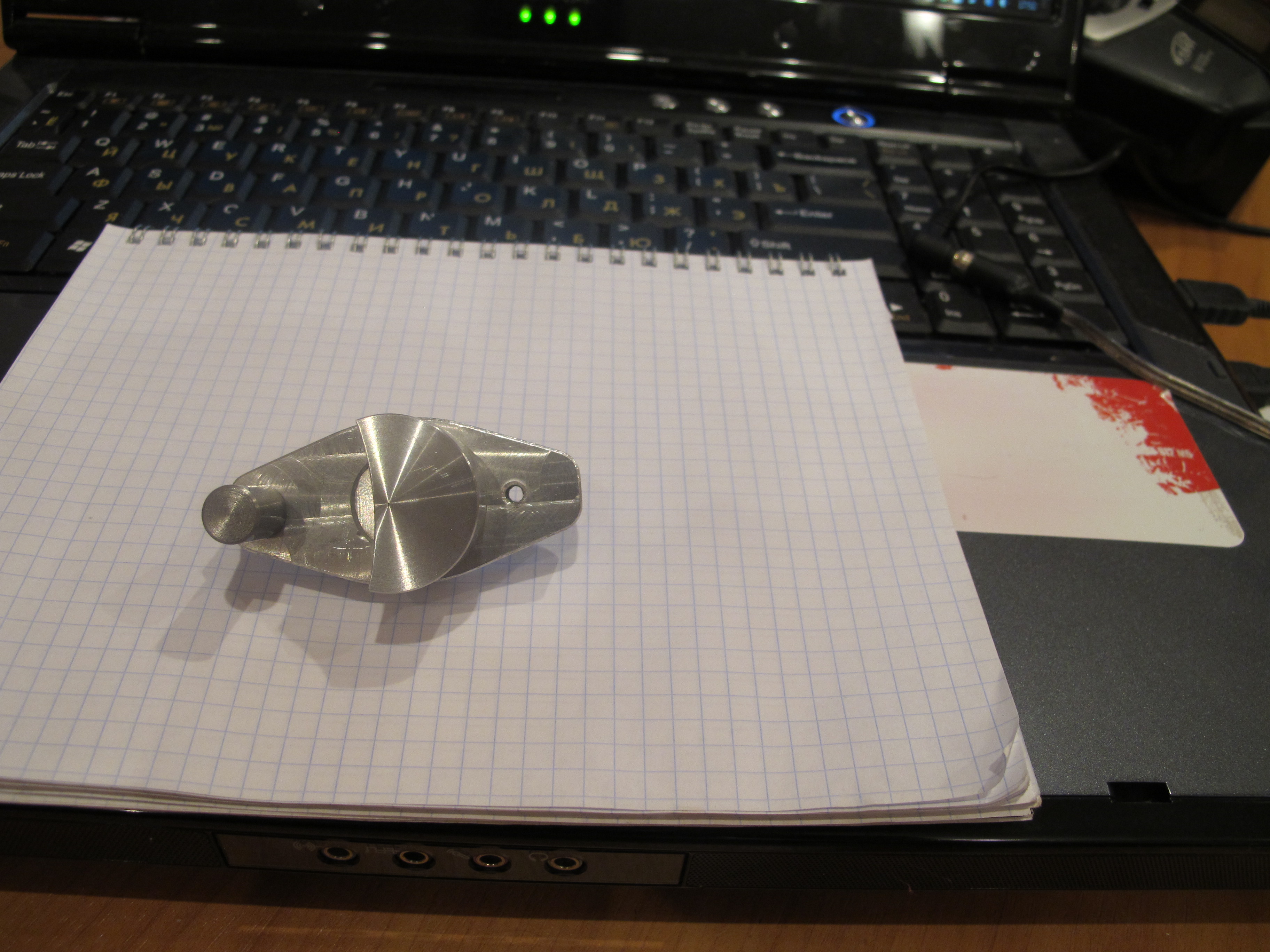

Кривошип почти готов, осталось сделать крепление на вал.
Попробовал покрутить , работает почти очень хорошо.
Есть не большая овальность, типа на одном краю всё плотно , а на противоположном чуть люфтит.
Но думаю это не есть проблема для этого механизма.
Завтра включу с моторчиком :rail:

Предполагаю в качестве датчиков Хоума и счётчика запустить геркончики.
На это дело нет противопоказаний?
А то уже завтра наверное начну делать датчики.
nik1 писал(а):Предполагаю в качестве датчиков Хоума и счётчика запустить геркончики.
Да вроде бы не могу ничего против придумать :)
Единственно, что магниты могут стружку собирать, если вдруг железо пилить придется.
Могут конечно, а мы их жевачкой :hehehe:
По идее механизм малость в стороне стоит от рабочей зоны.
Да и наверное накрою его частично.
