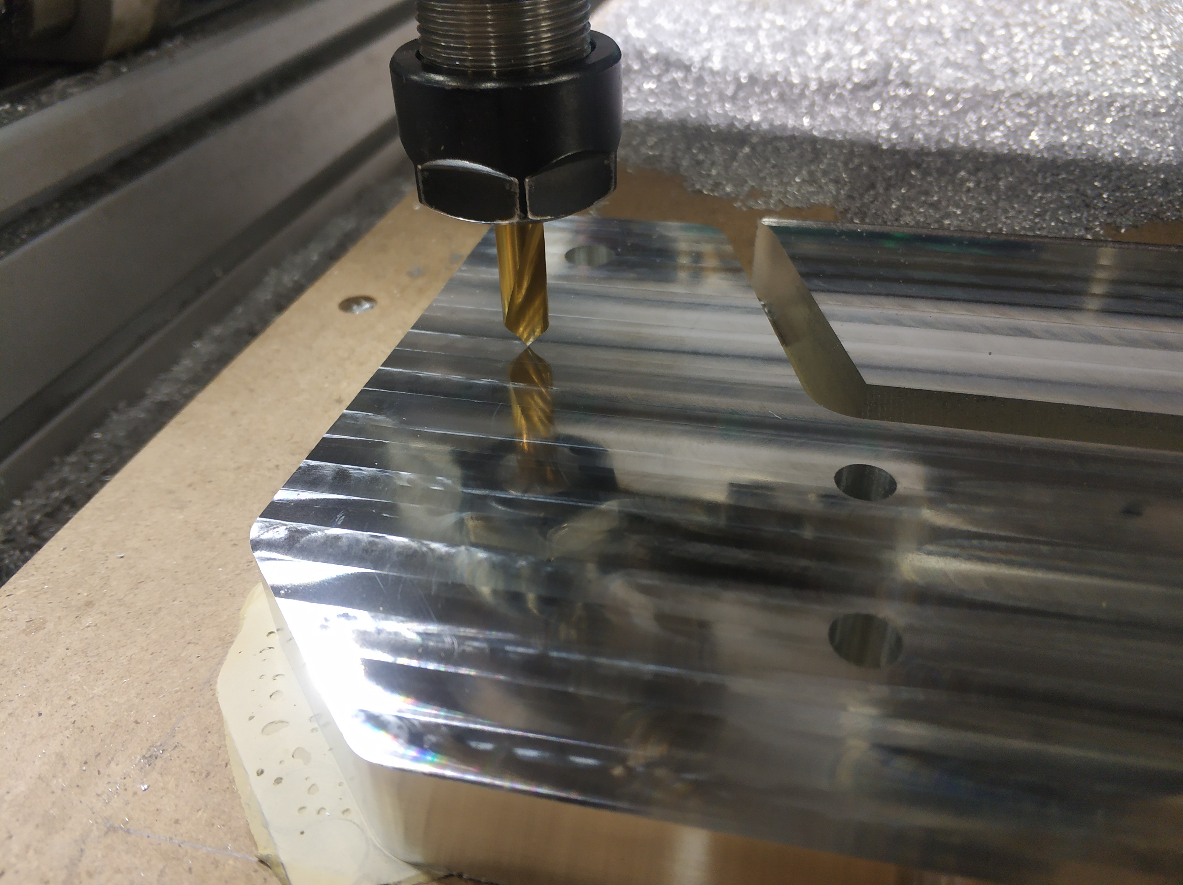

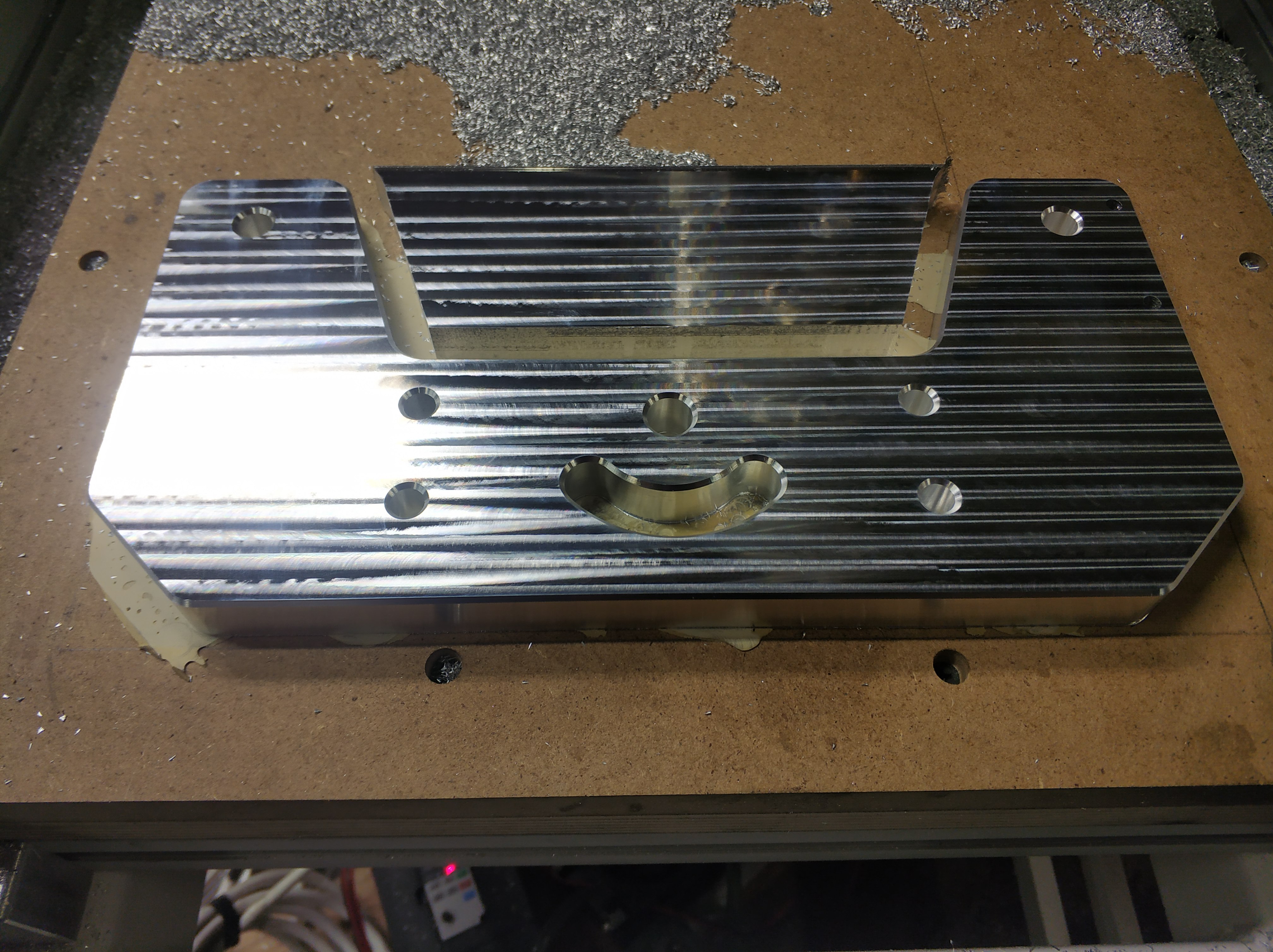

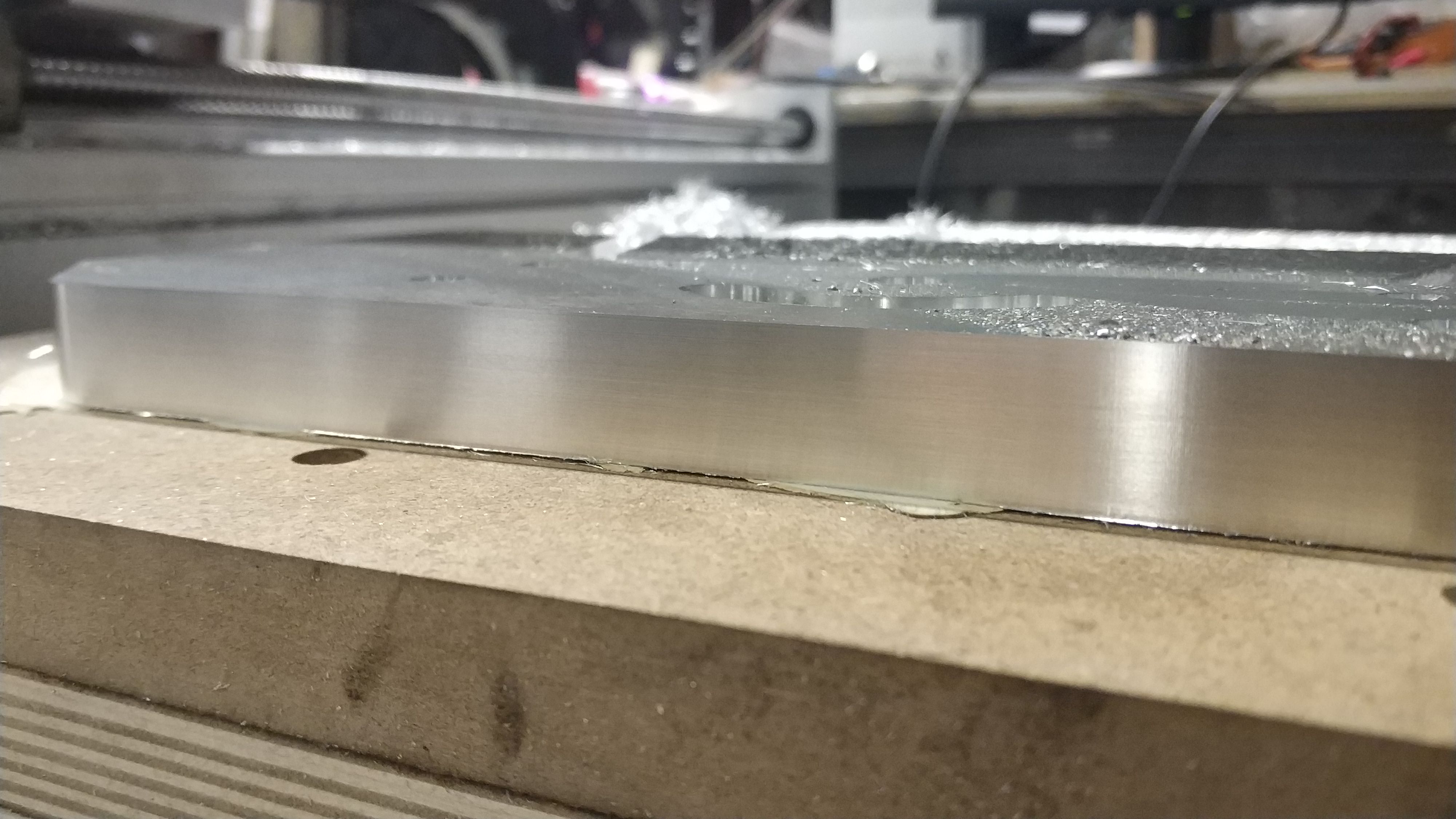

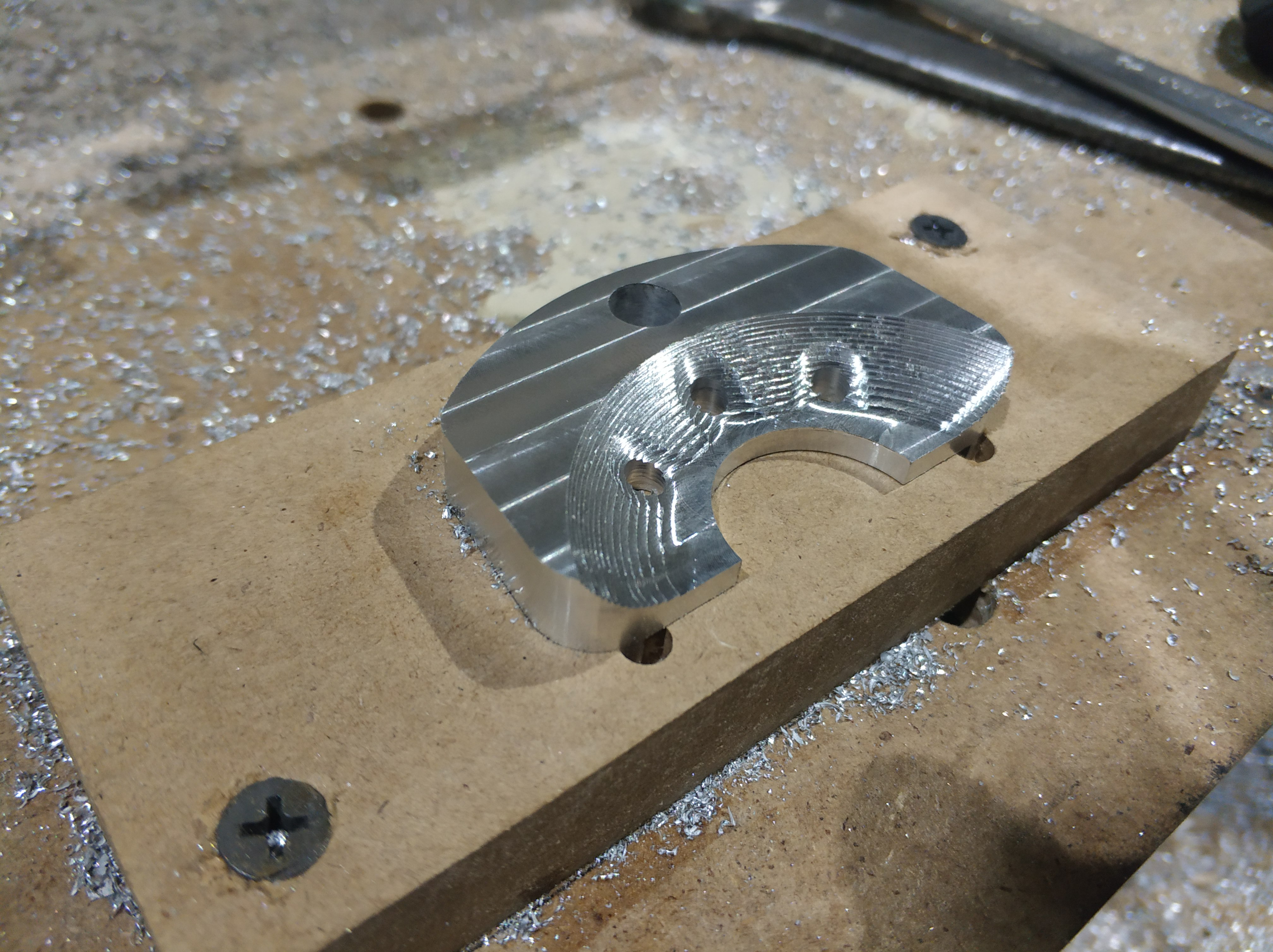

Наконец то свершилось, первая стружка, д16т деталь другу на гриндер, сказать что я доволен это ничего не сказать))))
На видео десятка фреза 12к оборотов, скорость чуть больше 2 метров, съем 0,5. Видимо из-за того что шпиндель немного наклонен в одном месте не приятный звук.
https://youtu.be/apBrC9Eqi0g

Re: 600х400 из профиля (открытый проект)
Фрезу глубже в шпиндель засовывай
Gestap
Сообщения: 890
Репутация: 1089
Сообщение Gestap »
sima8520, Она обниженная, до обнижения зажата.

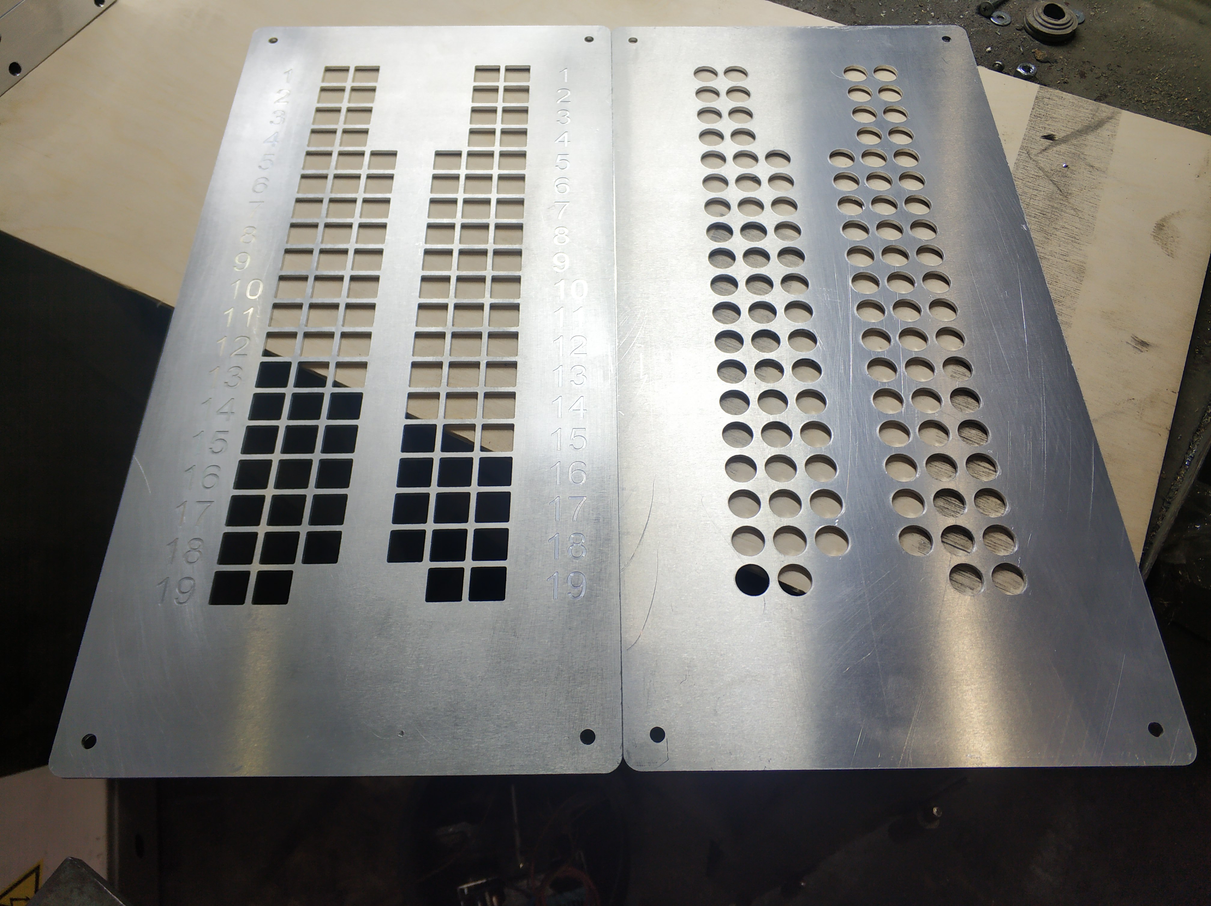

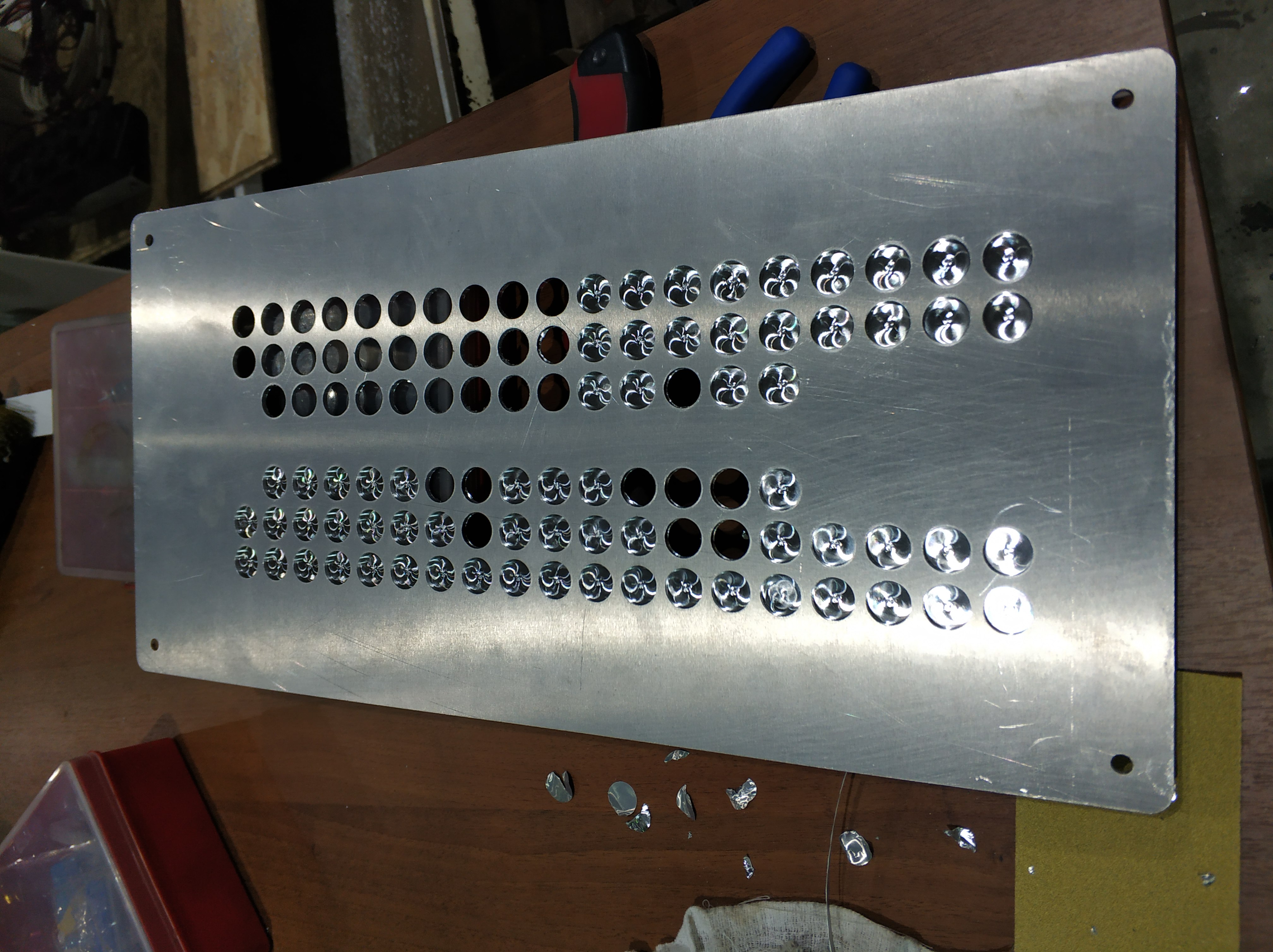

Станок переехал на рабочее место, и сегодня был первый запуск. Панелька с отверстиями из 3мм д16т, фреза десятка, 12к оборотов, подача 2,4м
.https://youtu.be/GcXTFojwqw8

daemon78
Сообщения: 1311
Репутация: 103
Сообщение daemon78 »
Не пойму, а на чем заготовка держится?
Gestap
Сообщения: 890
Репутация: 1089
Сообщение Gestap »
daemon78, на дюраль приклеен малярный скотч, и к столу на циакрин.

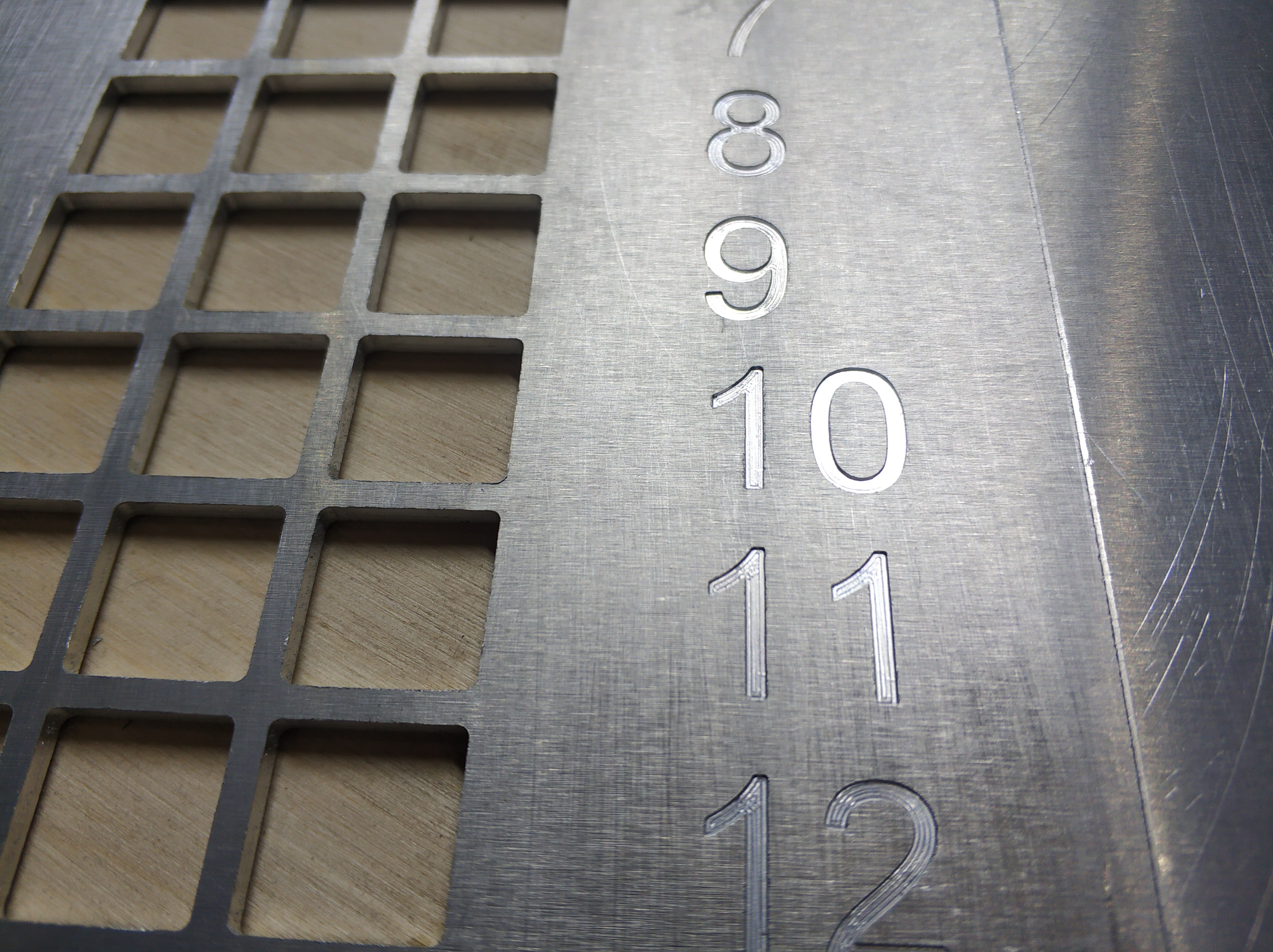

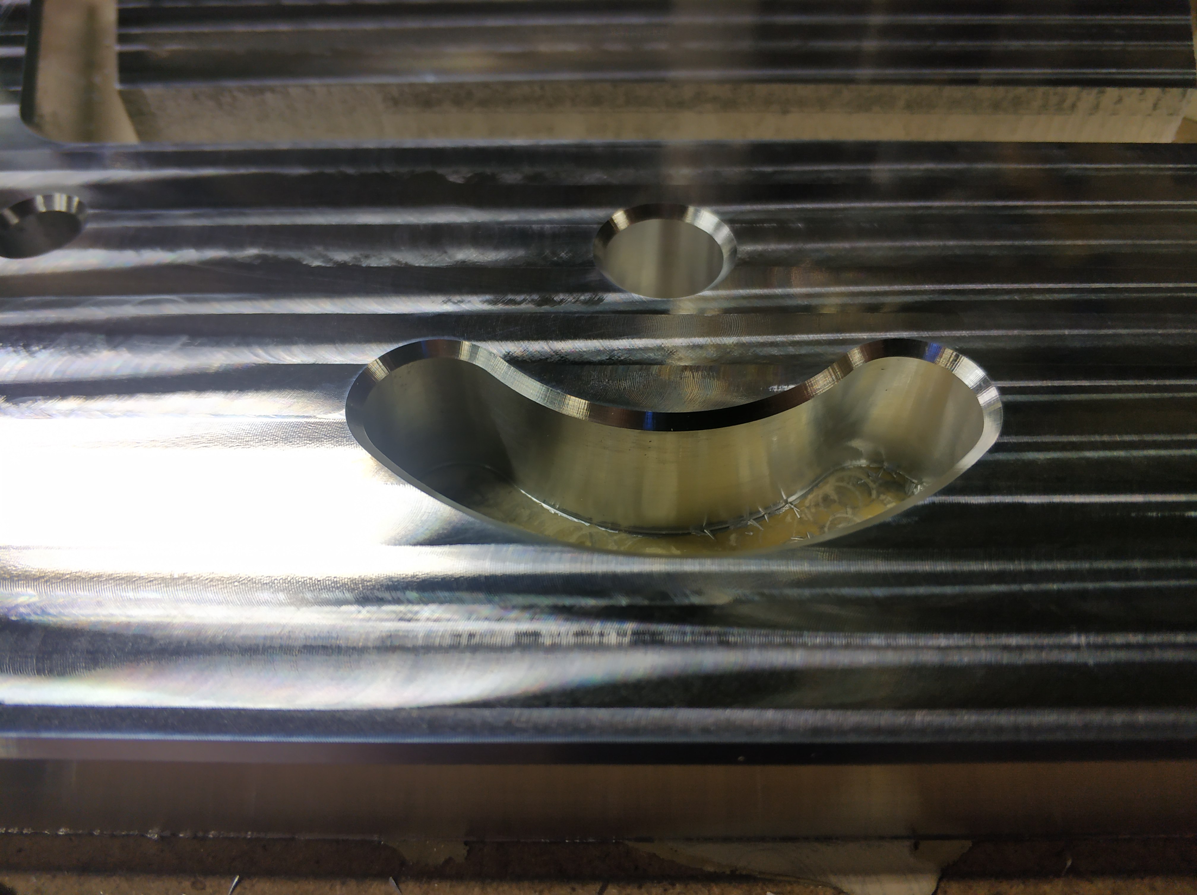

Панельки доделал, попробовал первый раз гравировку и даже гравер не сломал)))

Gestap писал(а):daemon78, на дюраль приклеен малярный скотч, и к столу на циакрин.
Аааа, я все хочу попробовать этот способ. Со шпатлевкой не проканало. Срывает ее нафиг. Буду этот вариант пробовать
Gestap
Сообщения: 890
Репутация: 1089
Сообщение Gestap »
daemon78, Да так я думаю тоже сорвать может.
По поводу шпаклевки, чтобы не срывало заготовку зачищаеш нождачкой 80 зерном, я сначала зачищал 120 и сорвало один раз и заметил что шпакля вся осталась на столе а к заготовке не зацепилась даже, с 80 ниразу не срывало и даже отделять потом трудно даже нагрев ее, ну обезжириваеш само собой, и шпаклёвку надо новую ну в смысле не которая лежит уже давно в гараже, она теряет свои свойства при длительном хранении хотя и выглядит вполне годно.

daemon78
Сообщения: 1311
Репутация: 103
Gestap писал(а):Наконец то свершилось, первая стружка, д16т деталь другу на гриндер, сказать что я доволен это ничего не сказать))))
На фото видно, что центровочное сверло использовалось.
Какие режимы по люминию?
Gestap
Сообщения: 890
Репутация: 1089
Сообщение Gestap »
daemon78, 12000 оборотов, и подача 700-800 по-моему, но для фасок наверное лучше фреза именно для фасок,

radlif писал(а):
Gestap писал(а):Для этого жертвенник и создан, ну и фрезернуть его 15 минут и как новый)))
У нас на фирме жертвенный стол был из акрила 3см, так не дай бог ошибся по z и поцарапать его, у начальника аж пена во все стороны летела когда орал))
Зато к такому столу на двухсторонний скочь всё намертво клеилось))
Я под заготовку подкладываю четыре листа для принтера, каждый лист по 0.1, то есть сумма получается 0.4 и поэтому заглубляюсь по Z примерно на 0.1 ниже заготовки, тогда стол не будет повреждён и заготовка будет до конца прорезанная. Креплю в основном прижимами.
Пробовал ставить на тайп, один раз заготовка нагрелась и отвалилась, один раз так приклеил, что еле отодрал...
В принципе тема со скотчем работает, просто надо соблюдать некоторые нюансы...

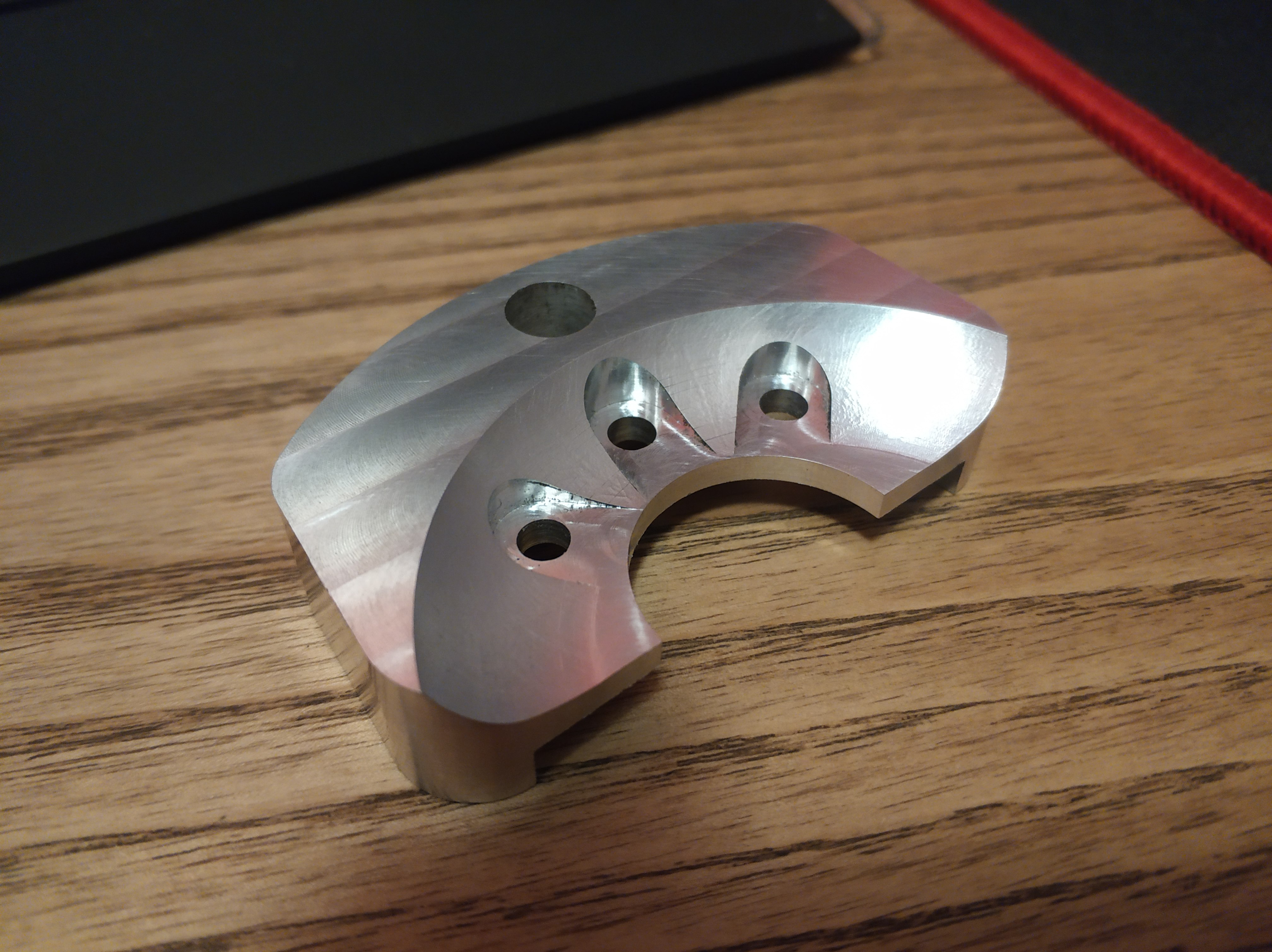

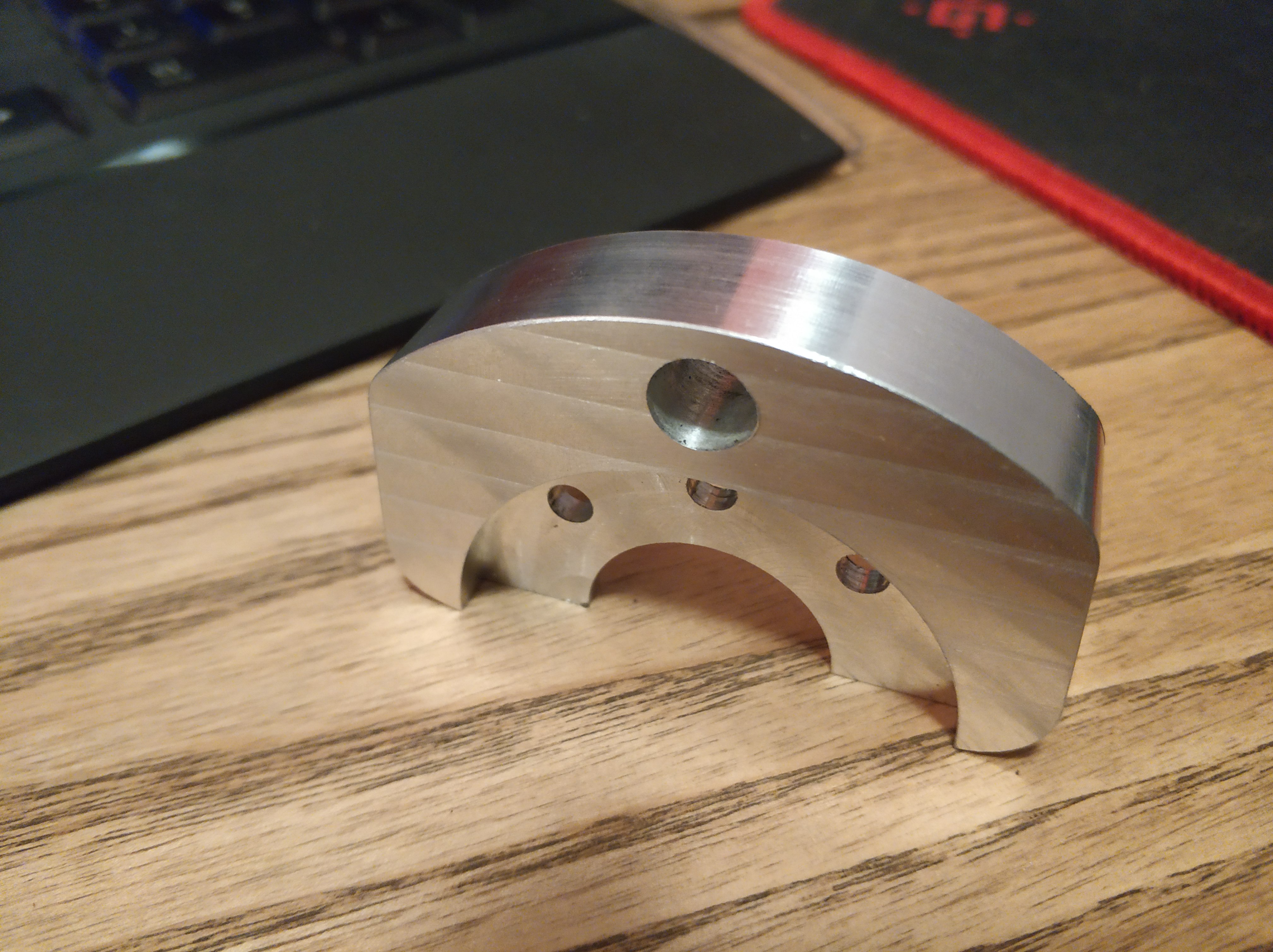

Ещё небольшая деталюха, не особо пока разбираюсь в 3д стратегиях, точнее это первый опыт)))
