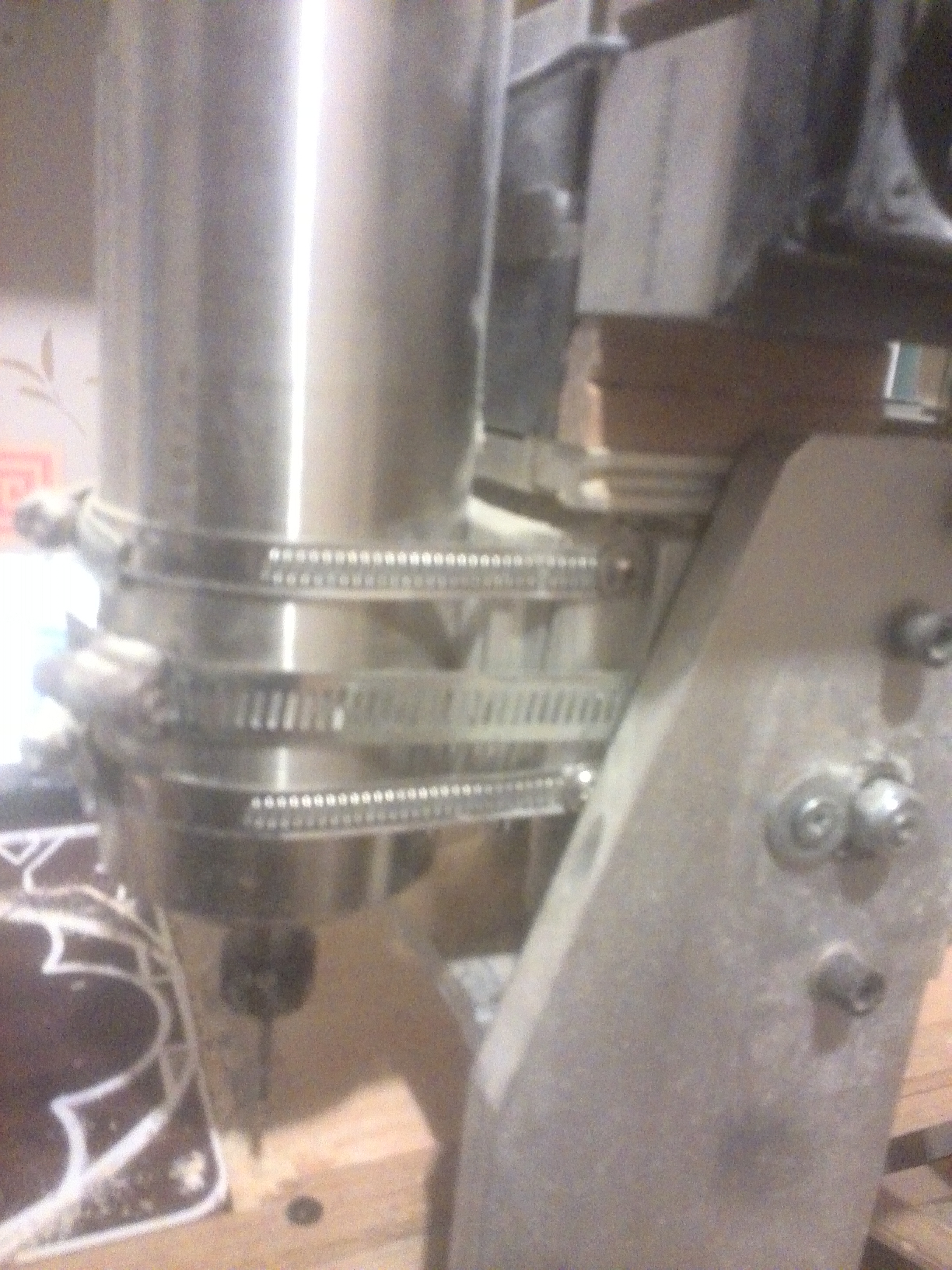

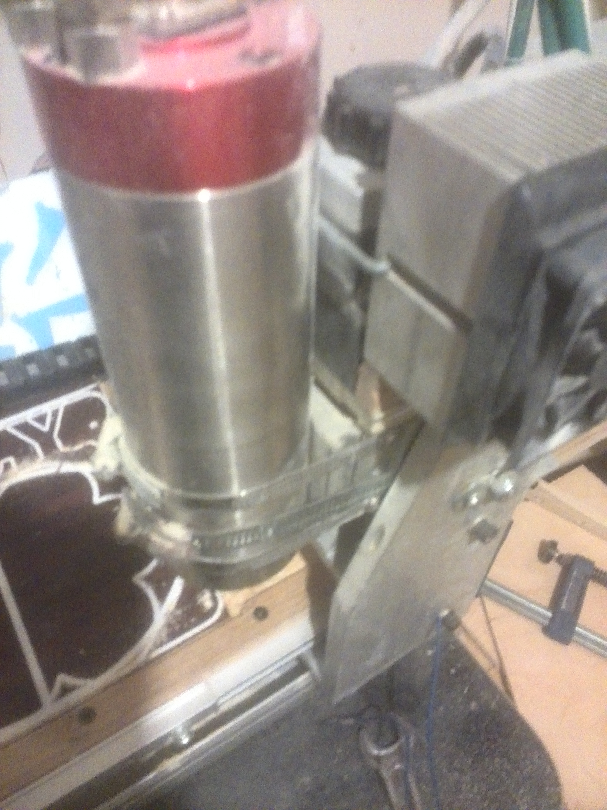

Установил вместо штатного шпинделя на 300 ват, шпиндель водяного охлаждения. 65 мм 800 ват 24000 оборотов. Станок стал резать быстро и шума нет. Ещё понравилось то что он не пылит. Управление шпинделем с ЧП. Хочется подключить ЧП к плате управления станком. Как подключить? ЧП BEST FC-300

Rafiq
Сообщения: 1039
Репутация: 6
Re: 3020T CNC из Китая
Сообщение Rafiq »
АлександрБ69 писал(а):Установил вместо штатного шпинделя на 300 ват, шпиндель водяного охлаждения. 65 мм 800 ват 24000 оборотов.
Как? Диаметр крепления под шпиндель меньше же.

Сообщение АлександрБ69 »
Вот как то так.Оставил небольшой радиус от старого шпинделя как направляющая.С платы взял управление на ЧП. Всё супер. Шпиндель к стати не шумит, не пылит и не греется. Охлаждение моторчик омывателя класики. Уже суток 10 отработал в общей сложности.

Срезал вертикально основной диаметр старого хомута крепления шпинделя. Выглядит просто, но можете не оспаривать идею, держится строго вертикально и жестко.2-й месяц пилит.
