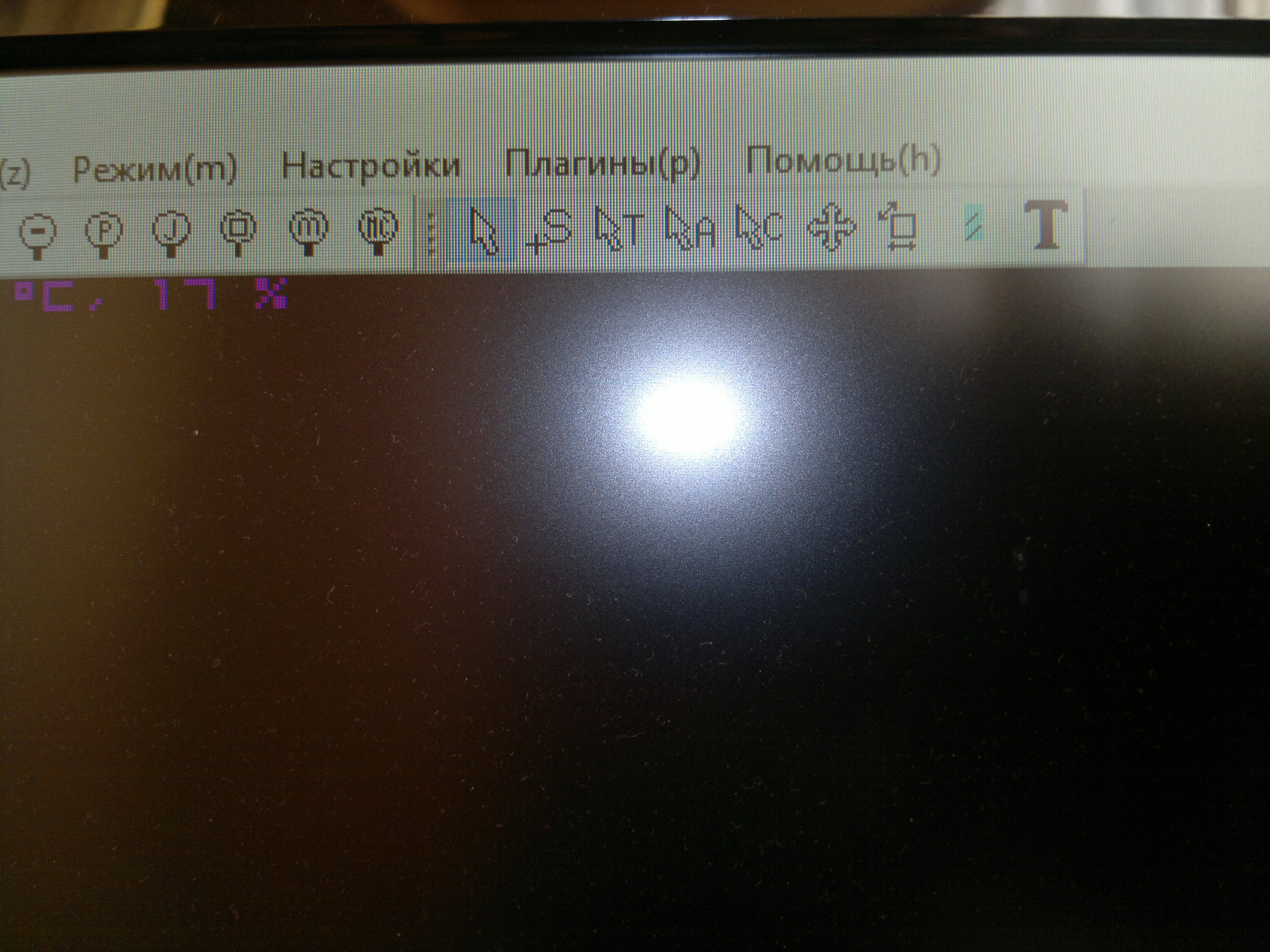

вот тут. Только они тут имеют между собой дистанцию, потмоу что это первый вариант, а финальный вариант без дистанции и рез просто делит две детали
Нашел что-то про дублирование - может оно и есть? Шит на английском, и с этим тоже беда
Отверстия то он вырежет, но потом необходимо вырезать вертикальный линии и лишь в последнюю очередь две горизонтальные - это ведь не укажешь одной опцией. И вот я думаю - если над одной линией деталей поколдовать а потом скопировать и размножить с уже высталенными параметрами реза - есть такой способ?
За плюсом не заржавеет.

Halonia писал(а):это ведь не укажешь одной опцией.
Нет, не укажешь.
Я делаю в ручную как написал выше.
Евгений+++ писал(а):в Шите нажать Р+ потом навести мышь на точку, правой кнопкой нажать свойства, после этого выбрать цифру( порятковый номер реза).
Один раз ручками, потом пользуйся и не плачь :)

ночью таки работал.
сделал проще, на одной линии деталей выставил правильно приоритеты в щиткаме, кстати почему-то не все можно менять, но главное что внутренние отверстия меняются таким образом, а вот вертикальный линии и горизонтальные - не получилось сменить цифру очереди. Почему?
Так вот, выставил все правильно и затем сделал дубликаты - в том же щиткаме. Шикарная вещь оказывается. Дубликат в точности повторяет оригинал, это касается и точек прожига.

Сообщение FLUKE »
Где находится эта команда? в моей версии нет такой, или я не нашел. :eh:
Инструмент Раскрой. Потом ПКМ на копируемой детали.

Halonia
Сообщения: 29
Зарегистрирован: 19 ноя 2016, 00:33
Настоящее имя: Дарий
Re: Работа в SheetCam
Сообщение Halonia »
Стрелки, направленный в четыре стороны - это оно самое
Это называется - накопал методом тыка)
