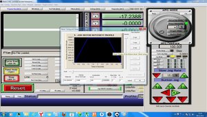

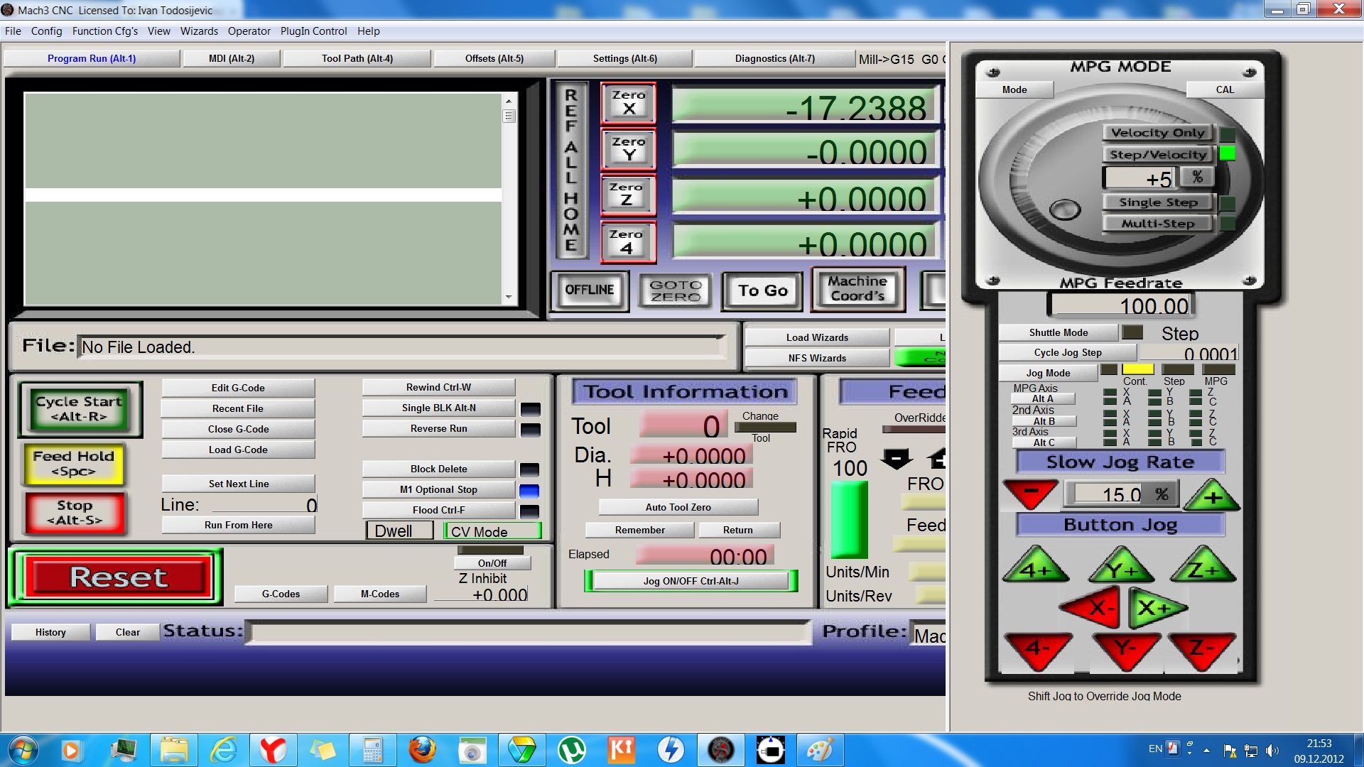

На холостых разгоняет,до 10000 у меня получалось разогнать.
Вот фотки настроек:
Ускор 1.jpg (2487 просмотров) <a class='original' href='./download/file.php?id=10006&sid=677211e405e31448f53725b03dfdc1d2&mode=view' target=_blank>Загрузить оригинал (580.92 КБ)</a>
Ускор 1.2.jpg (2487 просмотров) <a class='original' href='./download/file.php?id=10007&sid=677211e405e31448f53725b03dfdc1d2&mode=view' target=_blank>Загрузить оригинал (547.03 КБ)</a>

Саша подсказывал вам проверить ускорение, а вы проигнорировали. У вас ускорение 200 мм/мин2 при скорости 14000 мм/мин. Я бы ускорение поставил 3500 мм/мин2, и потом корректировал.
Re: Про сервы Yaskawa
ukr-sasha писал(а):У вас ускорение 200 мм/мин2 при скорости 14000 мм/мин. Я бы ускорение поставил 3500 мм/мин2, и потом корректировал.
1. ukr-sasha правильно говорит начинай играться с ускорением это 3е поле в настройках моторов там где 200 стоит
2. в закладке ТАВ должно стоять 100%, а не 15%
только станок дюбелями к полу прибей для начало :hehehe: и от окна убери станок чтоб в окно не выпрыгнул :lol:
И видео покажи как он прыгать будет :lol:

Спасибо :D Всё поменял ускорение ,пока где-то 1000 :D
Стол ходуном ходит,а выше 10000 .станок начинает предпринимать попытки к бегству :hehehe:
Когда ставил ускорение 1500,то при скорости в G-коде F6000, на Оси "У" выдало ошибку А51 вроде ,при старте оси.
А винтов-то на долго хватит с такими рывками?
