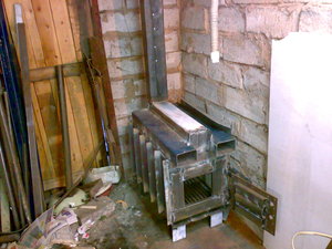

master_70
Сообщения: 1922
Репутация: 317
Откуда: Московская_обл
Re: Печка1 - станок для переработки алюминия
Сообщение master_70 »

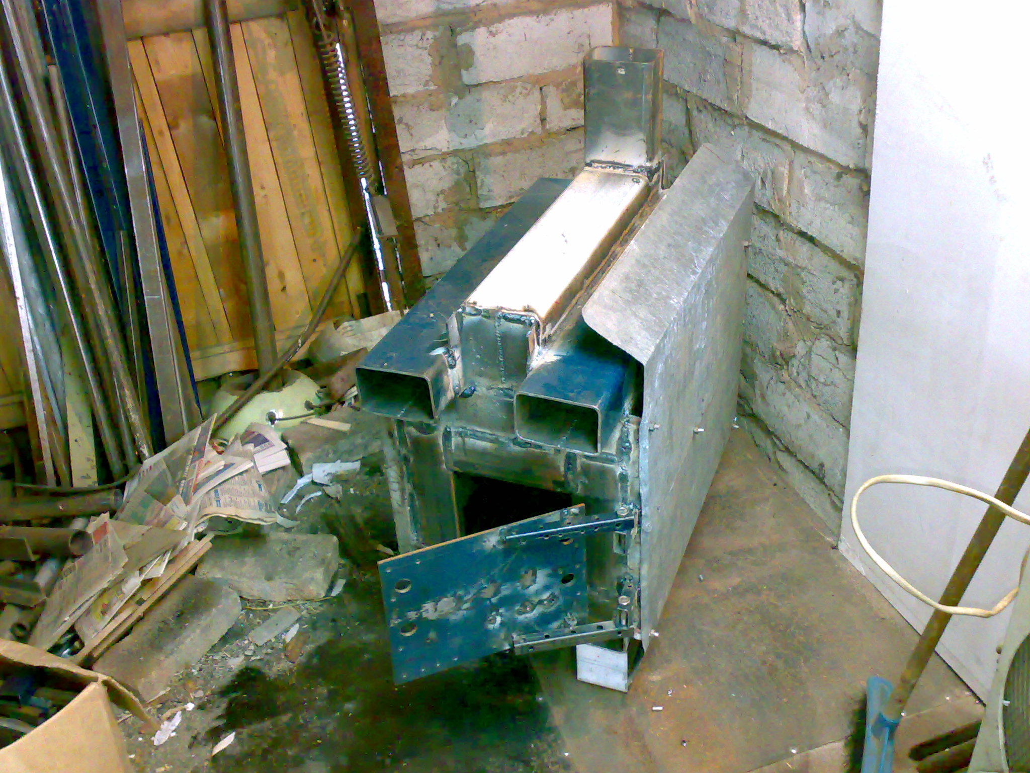

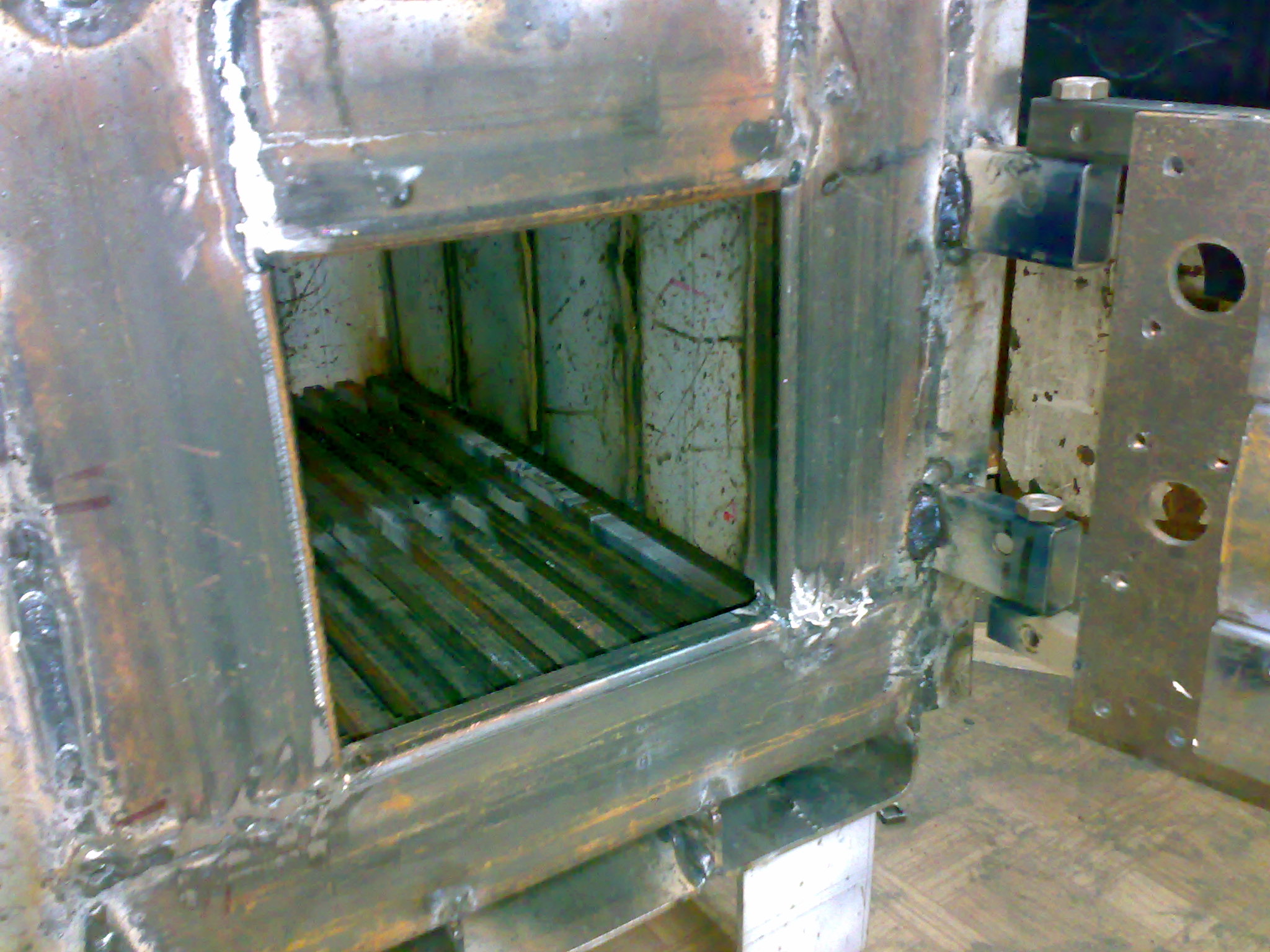

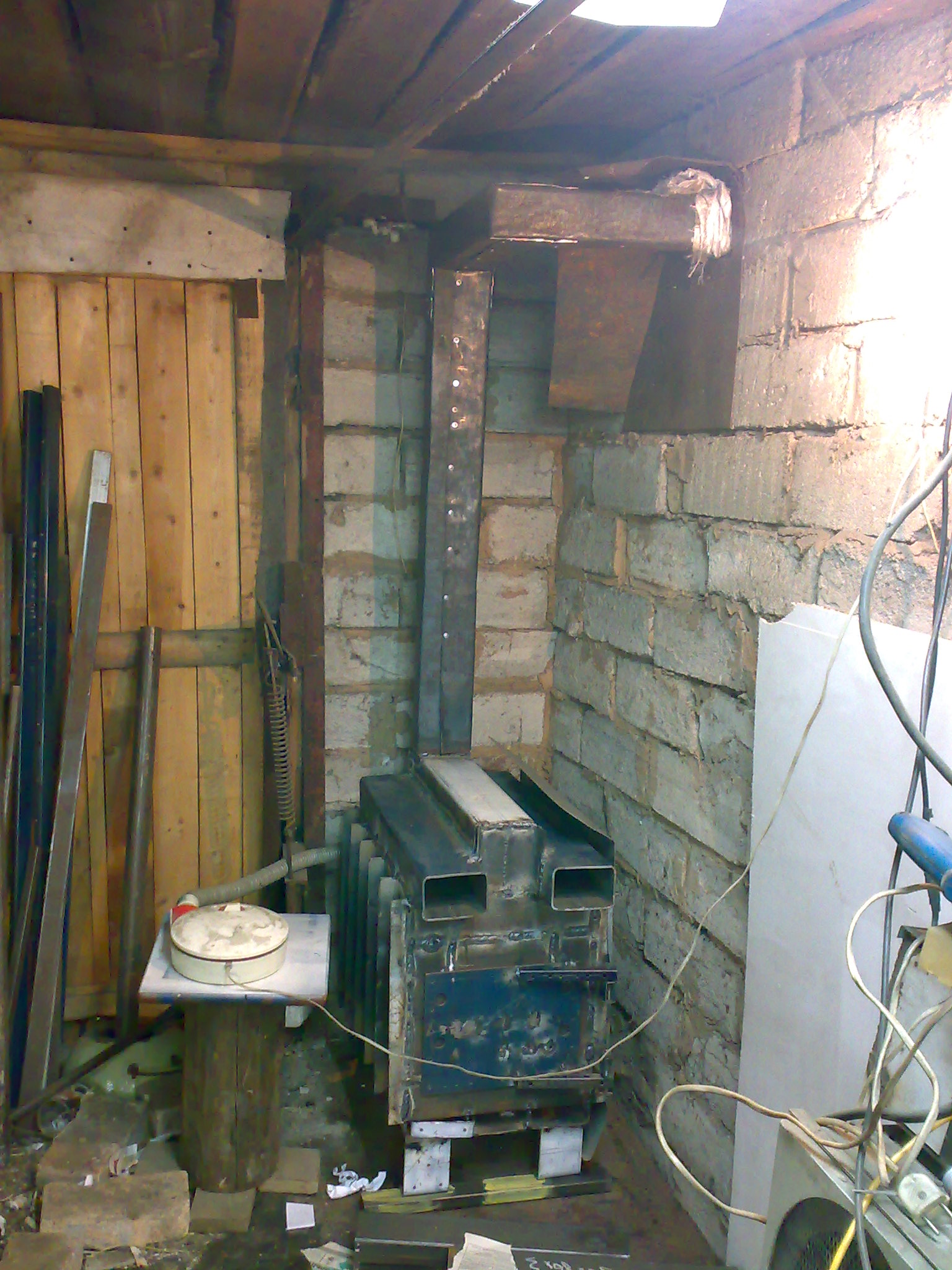

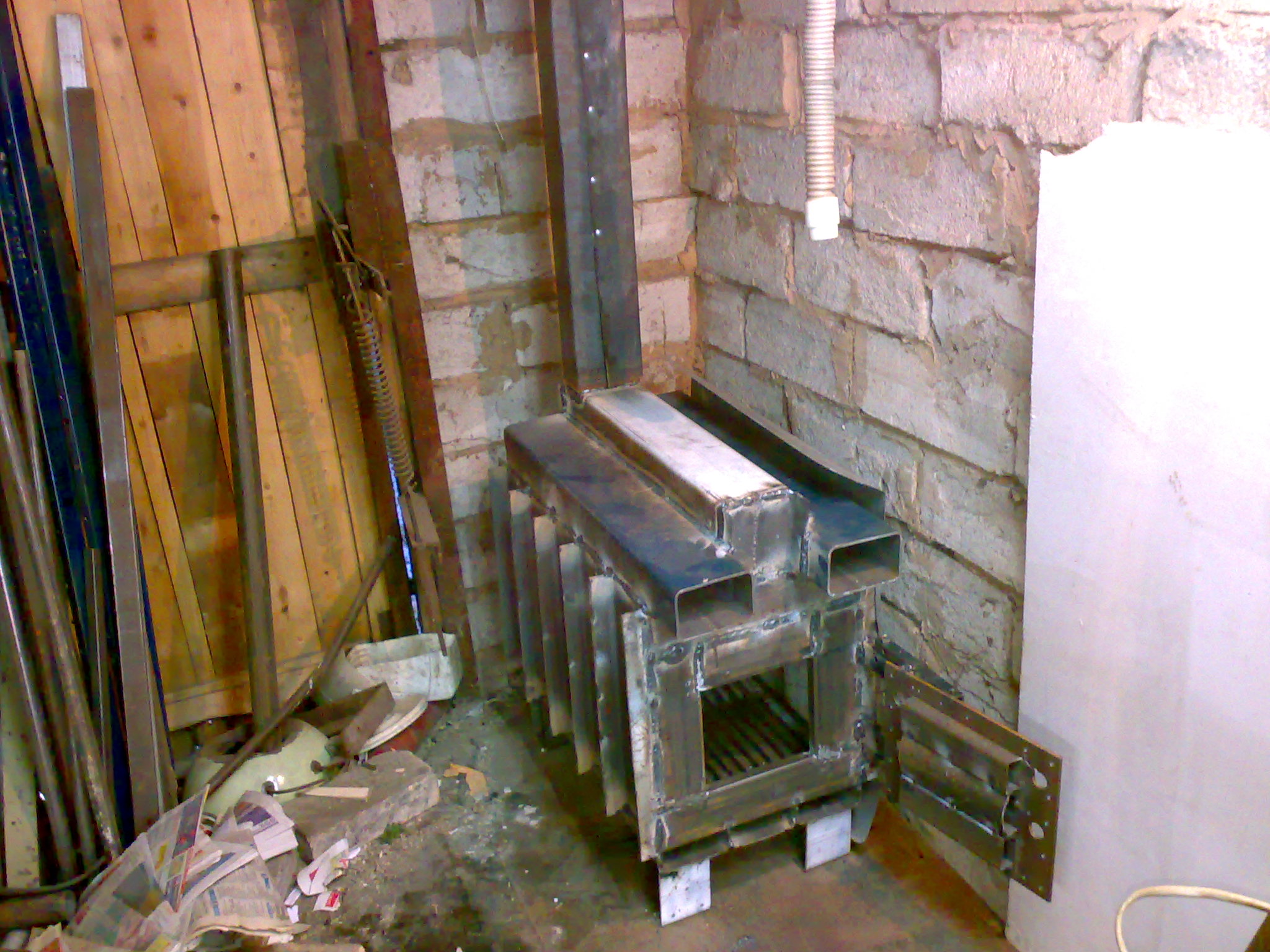

вот сегодня запустил печку . за 10 минут стало тепло и уютно.
пробный запуск оказался положительным. . но вот об аккумулирование тепла речь не ведется. она пока горит то будет тепло.
011120122303.jpg (2914 просмотров) <a class='original' href='./download/file.php?id=8947&mode=view' target=_blank>Загрузить оригинал (596.95 КБ)</a>
011120122304.jpg (2914 просмотров) <a class='original' href='./download/file.php?id=8948&mode=view' target=_blank>Загрузить оригинал (569.84 КБ)</a>
011120122301.jpg (2914 просмотров) <a class='original' href='./download/file.php?id=8946&mode=view' target=_blank>Загрузить оригинал (652.2 КБ)</a>
правда немного еще недоделал.
. надо запирку сделать.. боковой щит прикрутить. пока его нет.
и по мелочам.
и впервую очередь ворота переделать а то много сквозняков.
011120122299.jpg (2914 просмотров) <a class='original' href='./download/file.php?id=8945&mode=view' target=_blank>Загрузить оригинал (534.97 КБ)</a>
http://www.zavetrom.ru
master_70 писал(а): ворота переделать а то много сквозняков.
Да, щель у тебя там знатная :)
В качестве аккумулятора можно попробовать приделать с одной из сторон бак с водой. У воды теплоемкость большая и если что, ее можно просто слить.

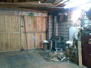

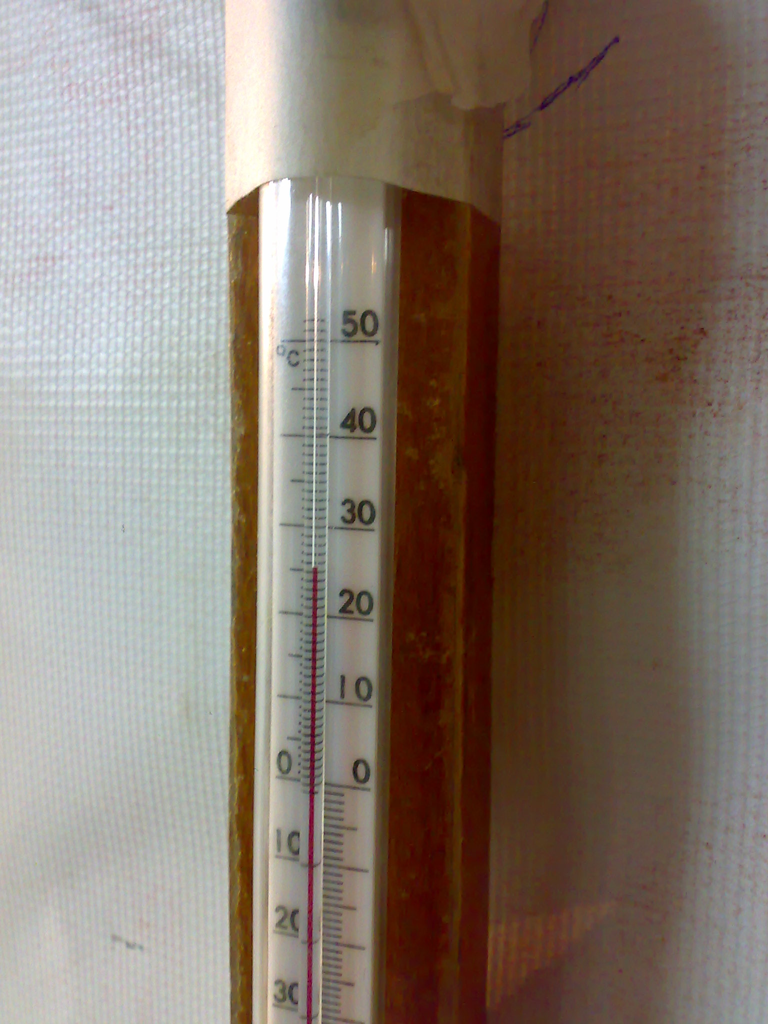

master_70
Сообщения: 1922
Репутация: 317

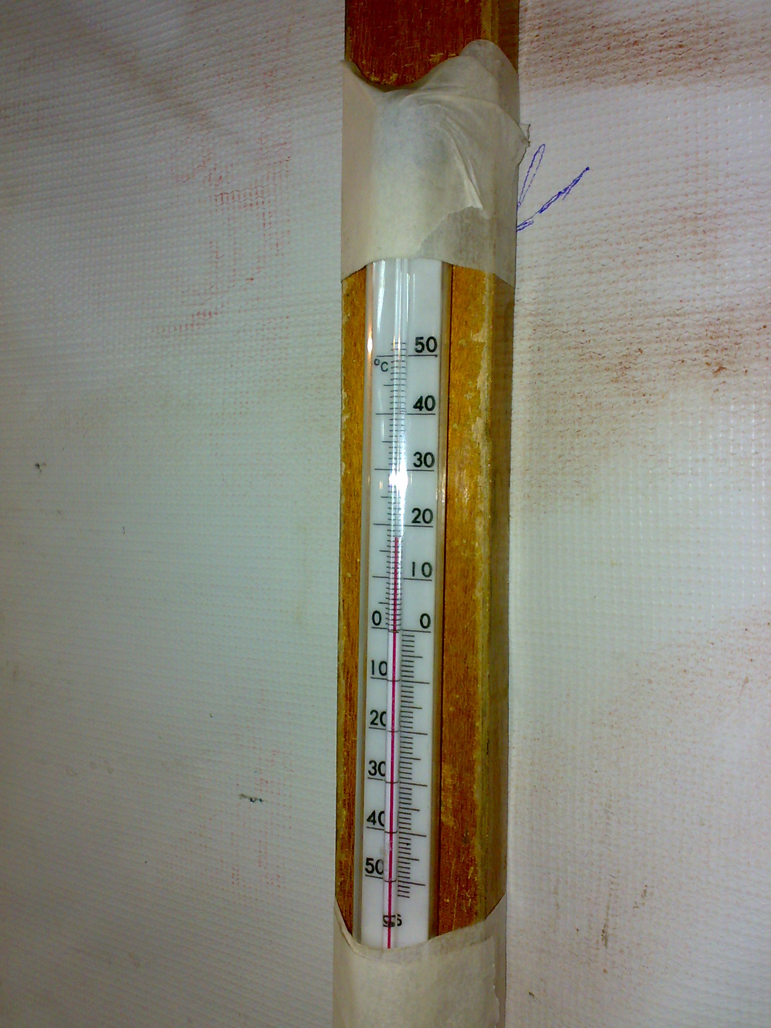

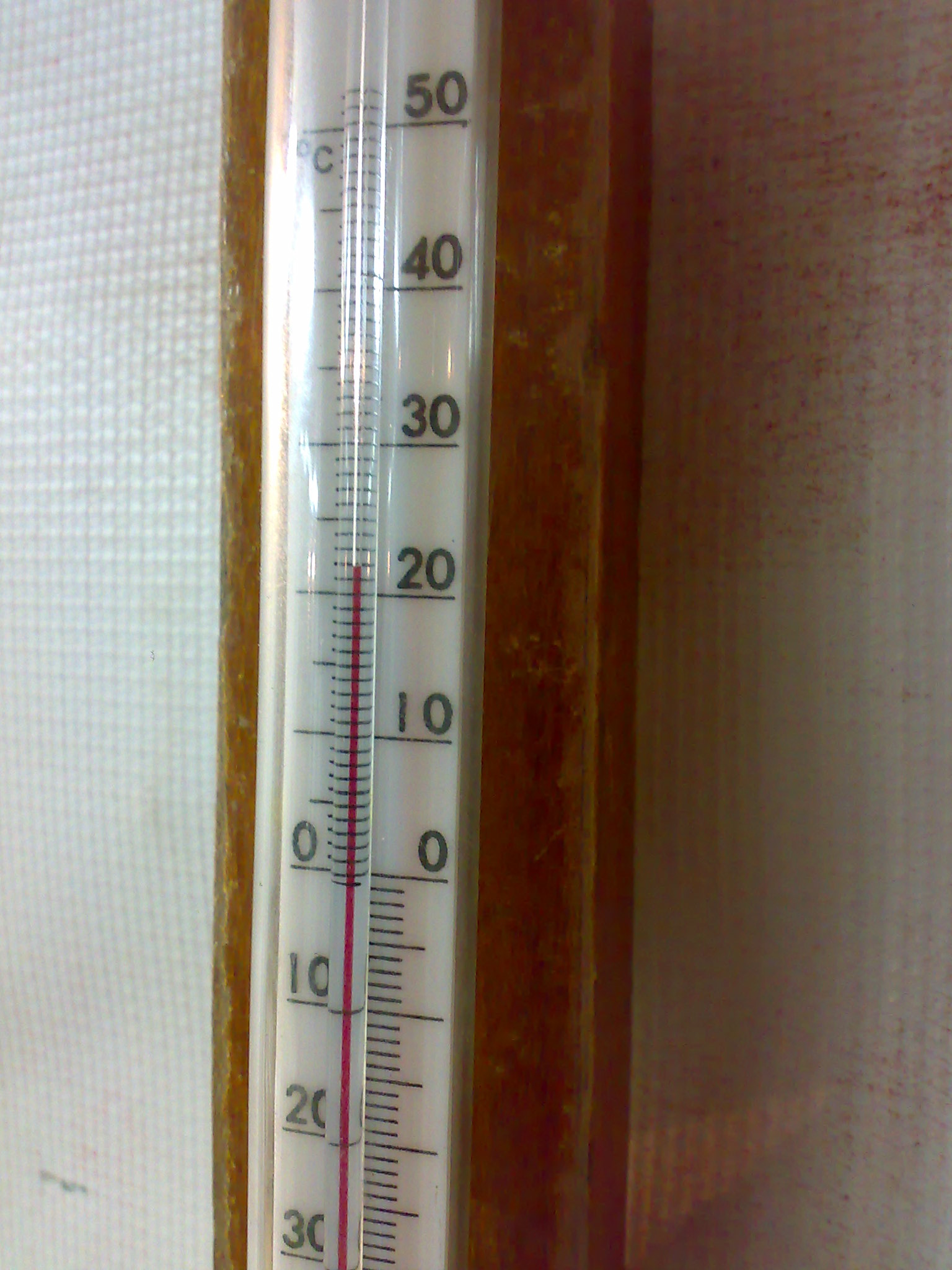

все печь работает на 5 балов. :good:
затопил причем сырыми дровами которые валялись возле гаража как мусор.включил вентилятор и ....
вот
021120122307.jpg (2889 просмотров) <a class='original' href='./download/file.php?id=8959&mode=view' target=_blank>Загрузить оригинал (613.19 КБ)</a>
пока на пол поставил вентилятор.
временно
это через 50минут с +8 до смотрите сами
011120122306.jpg (2889 просмотров) <a class='original' href='./download/file.php?id=8960&mode=view' target=_blank>Загрузить оригинал (497.5 КБ)</a>
ну и еще через полчаса
021120122309.jpg (2889 просмотров) <a class='original' href='./download/file.php?id=8961&mode=view' target=_blank>Загрузить оригинал (396.09 КБ)</a>
теперя я там в одной рубашке рабочей . урааааа!!!!
просто кайф.
