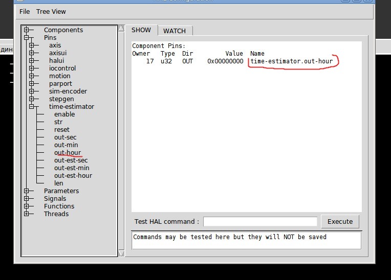

solo писал(а):net time h.newpin <= pyvcp.my-bar
да,только точные названия пинов смотрим в halshow :
Выделение(009).jpg (3306 просмотров) <a class='original' href='./download/file.php?id=9674&mode=view' target=_blank>Загрузить оригинал (65.09 КБ)</a>
соеденение будет выглядеть примерно так:
net time  time-estimator.out-hour  pyvcp.my-bar

Чегото у меня ничего не получилось? создал виджет u32 Number присоеденил его в хела с time-estimator а он ничего не показывает. Смотрел халметром пины которые созданы time-estimator на них тоже оо.000000000 наверное я чегото не правельно делаю? :thinking:

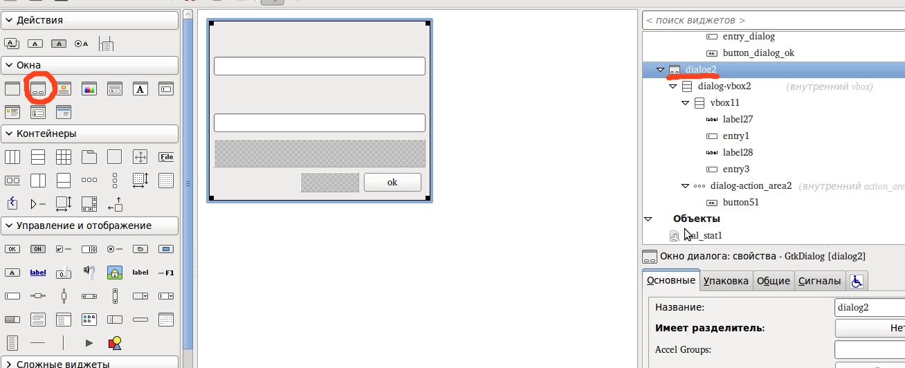

В Glade делаю диалоговое окошко
вопрос: как сделать его "всегда сверху" ??
вот если в скрипте рисуем его (без Glade) :
		self.dialog = gtk.Dialog(title='Recode', parent=None, flags=0, buttons=None)
		self.entry = gtk.Entry()
		self.label = gtk.Label('SCALE')
		self.dialog.vbox.pack_start(self.label)
		self.dialog.vbox.pack_start(self.entry)
		self.button_ok = gtk.Button('ok')
		self.dialog.action_area.pack_start(self.button_ok)
		self.label.show()
		self.button_ok.show()
		#  		self.dialog.connect("destroy", gtk.main_quit)
		self.entry.show()
		self.dialog2.show()
- то все как надо (то есть - всегда поверх основного окна)
Re: GladeVCP и PyVCP для начинающих
Это именно диалог, или просто окно, которое выполняет функции диалога?
Сообщения: 8167
Репутация: 1589
Сообщение nkp »
Nick писал(а):Это именно диалог, или просто окно, которое выполняет функции диалога?
Насколько я понимаю - в обоих случаях диалог.
В Glade:
Выделение(012).jpg (3128 просмотров) <a class='original' href='./download/file.php?id=10512&mode=view' target=_blank>Загрузить оригинал (218.73 КБ)</a>
Без Glade :

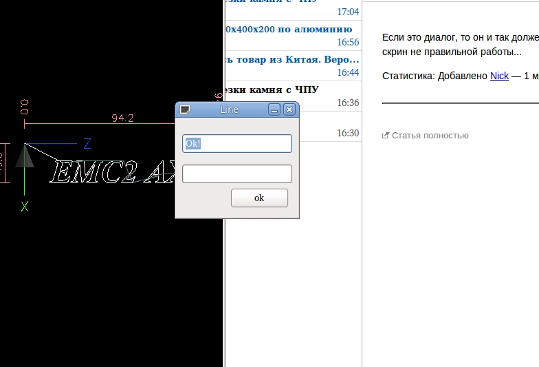

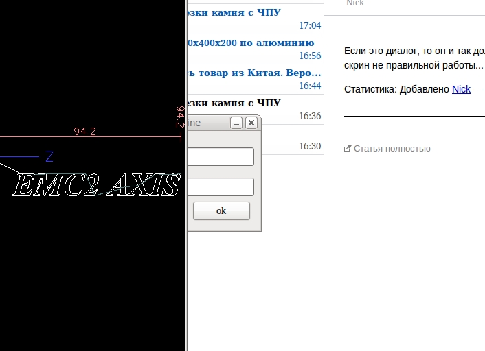

Если это диалог, то он и так должен быт всегда сверху. Сделай скрин не правильной работы...
Сообщения: 8167
Репутация: 1589
Сообщение nkp »
Выделение(013).jpg (3126 просмотров) <a class='original' href='./download/file.php?id=10513&mode=view' target=_blank>Загрузить оригинал (89.24 КБ)</a>
Выделение(014).jpg (3126 просмотров) <a class='original' href='./download/file.php?id=10514&mode=view' target=_blank>Загрузить оригинал (89.06 КБ)</a>

Модальным окно становится - но всеравно прячеться
А родительское окно указано?
И прячется он за каким окном?
Сообщения: 8167
Репутация: 1589
Сообщение nkp »
Прячеться за любым-но это ладно
мне надо чтоб за родительским не прятался
а где в glade указать родителя??
("связанное окно"?? пробовал - не помогает)
