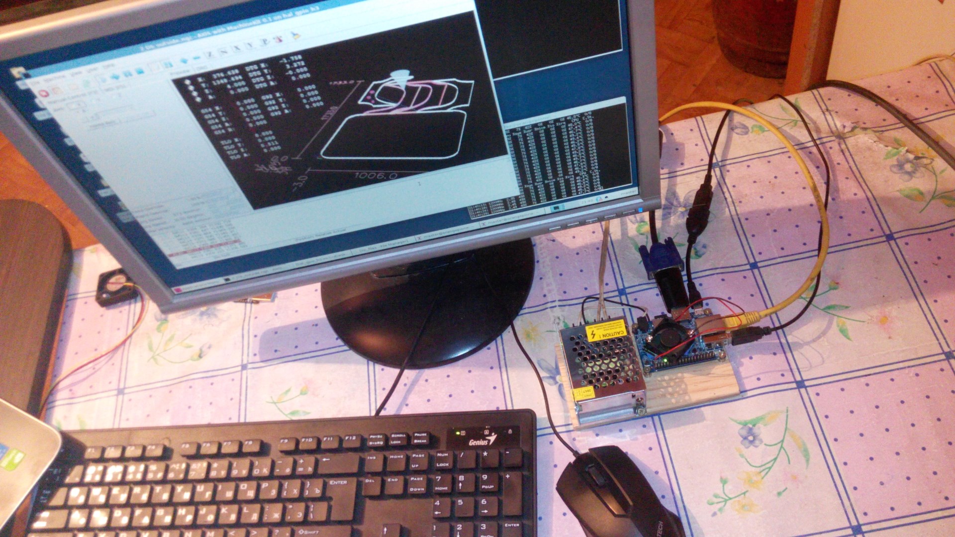

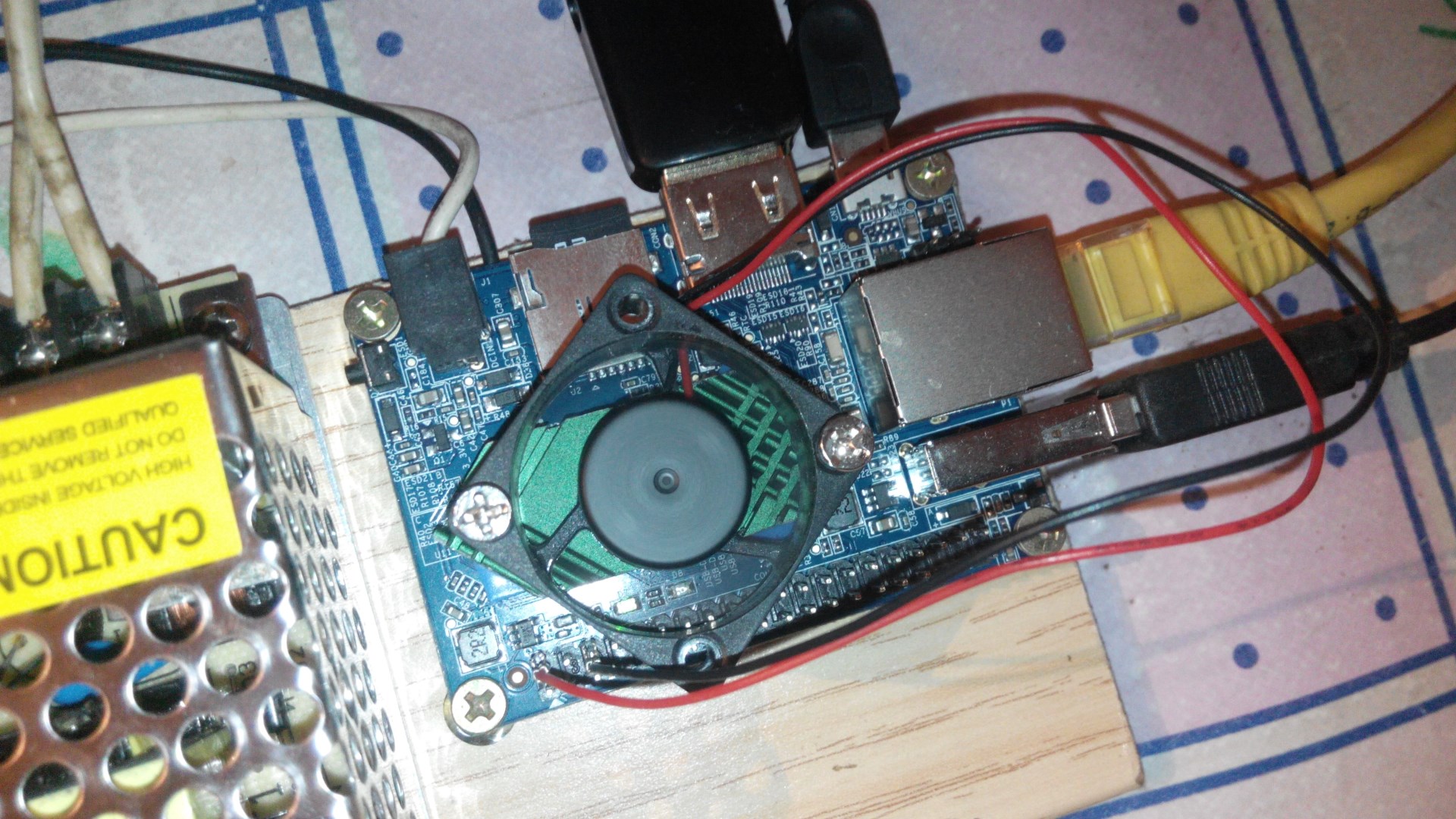

Поставил на радиатор обычный маленький вентилятор (30х30х10, 12V). Запитал его от 5V и теперь перегрева и зависаний больше нет. Шума нет тоже.
Вбил в апельсин свой текущий 4-х осевой конфиг со станка (где одноядерный Intel Atom 1.6GHz). В HAL файле вместо parport вбил свой драйвер hal_gpio_h3. И запустил последнюю УП по раскрою ДСП в графическом интерфейсе AXIS. Полёт нормальный. Температура проца в "armbianmonitor -m" чуть ниже 50 градусов. Если теребить графику мышкой, то температура повышается градуса на 3. Максимум удалось увидеть 53 градуса.
Вощем, Orange Pi One вполне может заменить текущую материнку в электрошкафу. Даже с обычным драйвером софт генерации hal_gpio_h3. Вощем, Orange Pi PC взять все равно для тестов надо, но мучать буду пока Orange Pi One.

Попробовал. Для Orange PI One это весьма тяжёлый интерфейс. Убавил максимальные подачи вдвое. Температура проца примерно 50 градусов. Но иногда софт генерация всё равно не поспевает. Что в общем-то ожидаемо.
Нельзя просто так взять и сделать из железки за 10$ ЧПУ с блэкджеком и ш..хами :hehehe: Но для таких морд как AXIS и tklinuxcnc - вполне. А для gmoccapy нужно что-то более дорогое, чем 1.2 ГГц и 10$.
Когда сделаю аппаратную генерацию, проверим еще раз.

Пока запустил ARMBIAN, вроде живет. Сильно грел проц (до 58-60 градусов), поставил радиатор и вентилятор - больше 42 градусов не видел. В простое 25-27 градусов.
