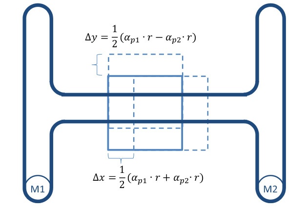

dredivan писал(а):а файл прошивки COREXY.hex для какой платы?
Для этой же платы, только кинематика самого железа COREXY

скажите в архиве в папке HEX есть 2 прошивки STDALN.hex это под arduino nano v3 платы схемы которых выложены в первом посте, а файл прошивки COREXY.hex для какой платы? можете расписать про нее?
COREXY - это кинематика такая. В основном используется на 3д принтерах D-Bot например.

Вот CoreXY, а выше Н-bot

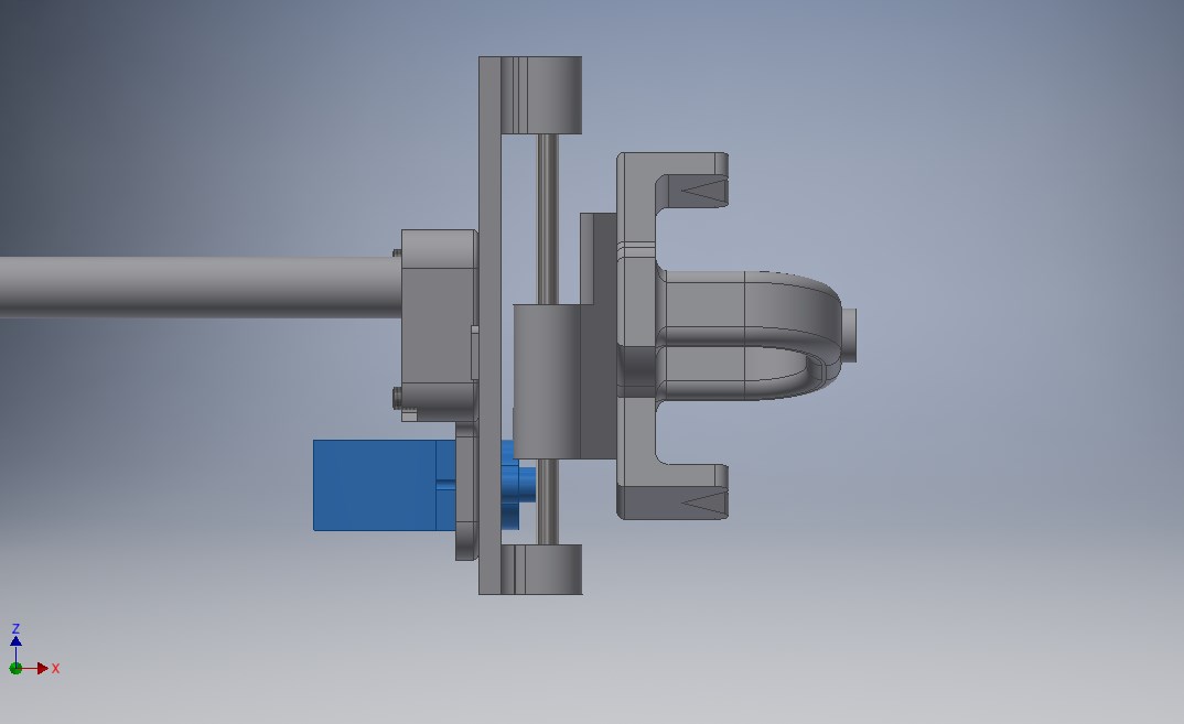

Всем привет.
Хочу сделать рисовалку+флюгерный нож туда цеплять из лазерного гравера, а точнее что бы было и то и то. Модули лазера и рисовалки будут менятся. Не могу придумать сам механизм для подъема. Механизм хочу сделать на серве, и чтобы не очень все сложно было,но и чтоб люфтов больших не было. Хотя любые варианты посмотрю. Тыкните носом, если есть это в интернете.
Если кто может фото скиньте как вы сделали, буду благодарен.

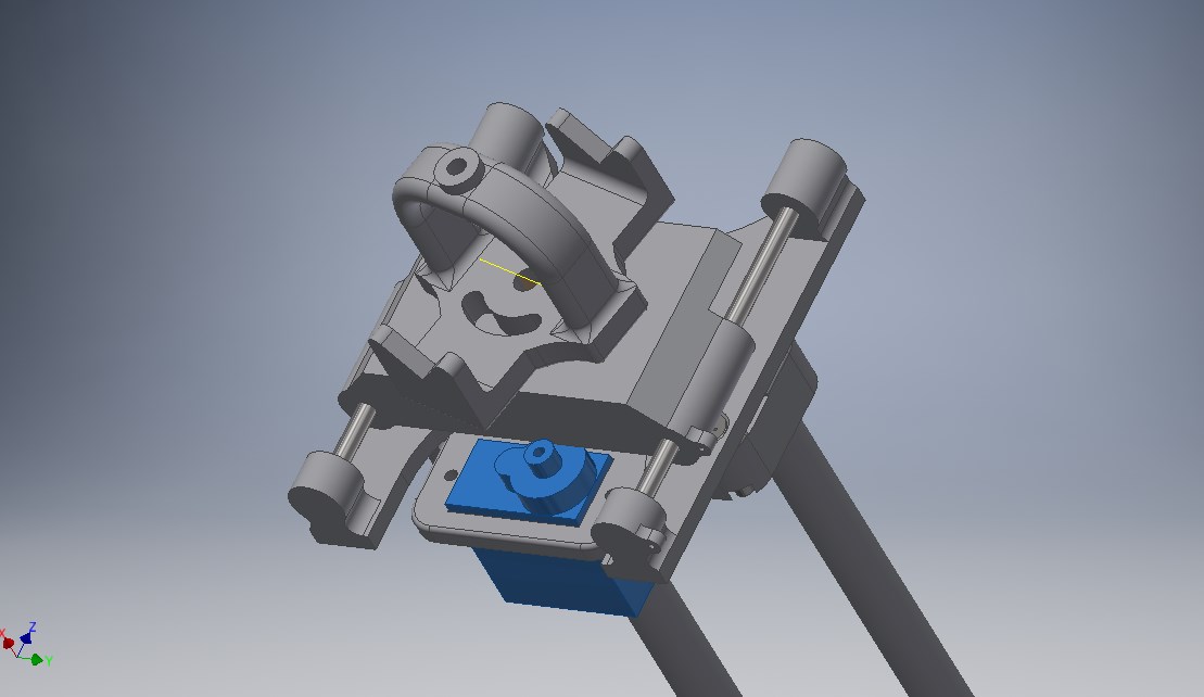

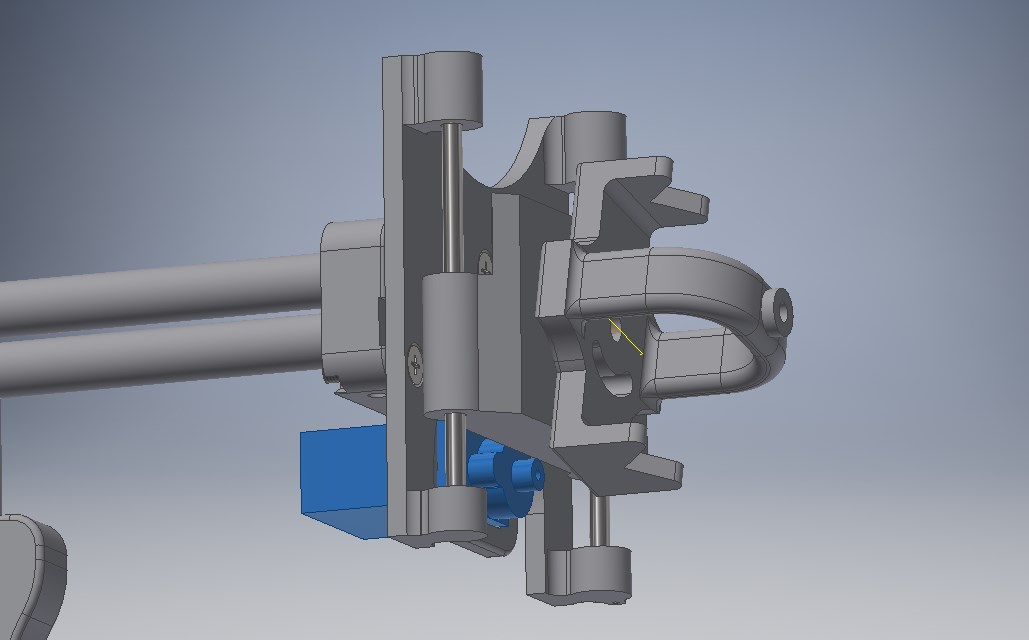

sergan писал(а):Всем привет.
Если есть зд принтер здесь вот есть моделька https://www.thingiverse.com/thing:2349232
Я для своей рисовалки сам смоделил механизм подъема.

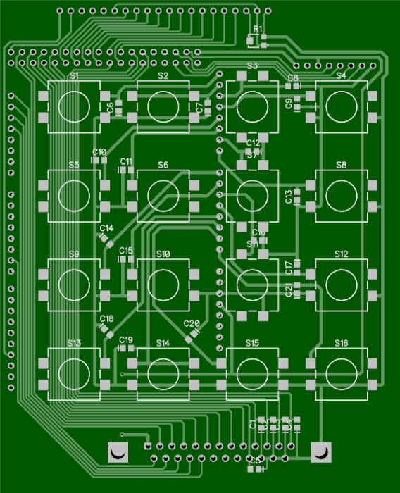

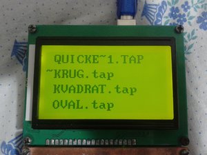

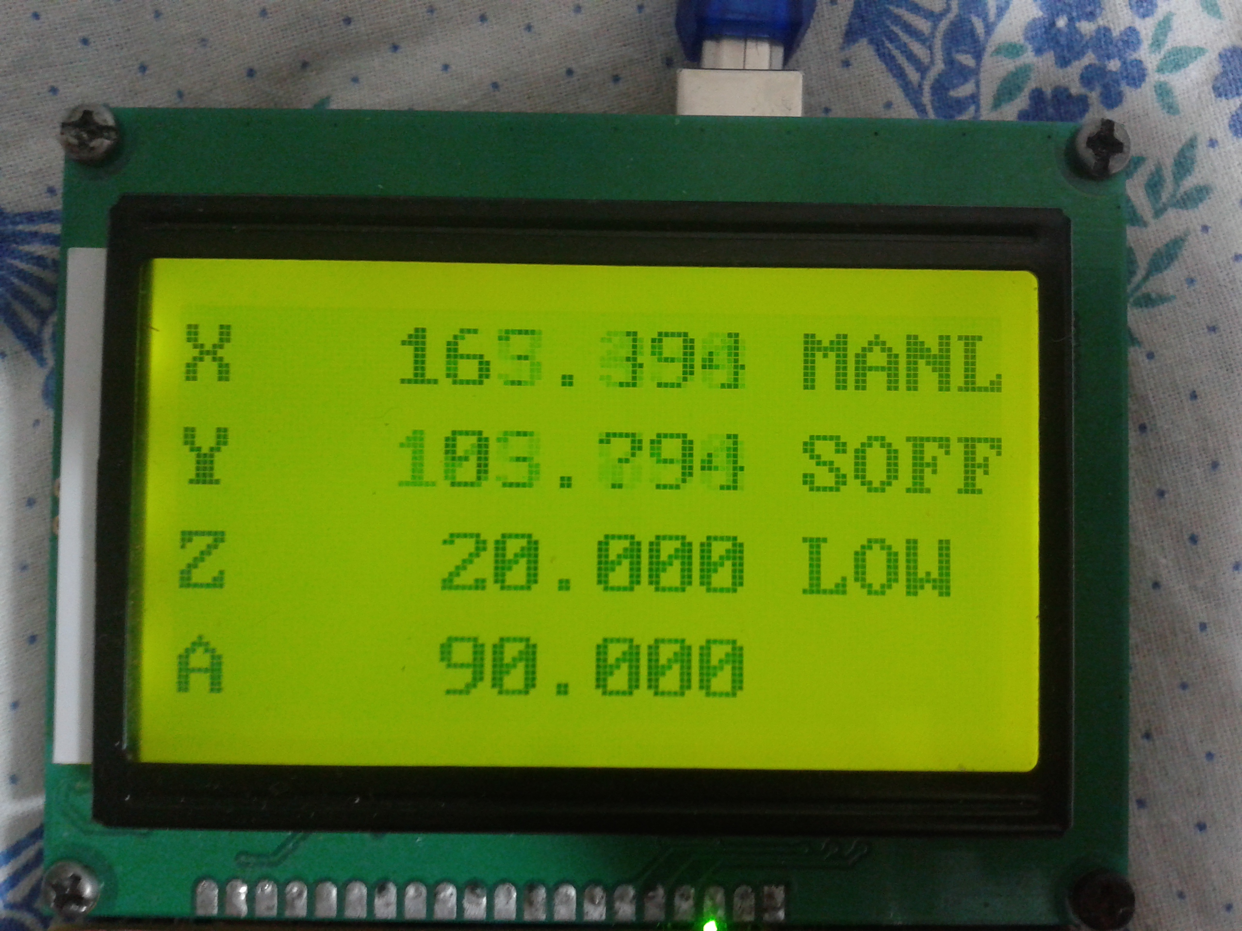

Вообщем есть прогресс, уже можно двигать оси, включать шпиндель и выполнять файлы. Ниже плата, которую на днях собираюсь сделать.
Untitled-2.jpg (7594 просмотра) <a class='original' href='./download/file.php?id=121429&mode=view' target=_blank>Загрузить оригинал (280.54 КБ)</a>
Плата просто "надевается" на Arduino, только модуль SD карты подключается проводами.

MrShine писал(а):Если есть зд принтер здесь вот есть моделька https://www.thingiverse.com/thing:2349232
Спасибо за ответ. Как то так я себе это все и представлял. 3D принтер сейчас собираю, так что возможно скоро и он у меня будет.
Козёл писал(а):Вообщем есть прогресс, уже можно двигать оси, включать шпиндель и выполнять файлы. Ниже плата, которую на днях собираюсь сделать.
Жду с нетерпением. Охота сделать такое чудо. Фрезер на три оси сделал еще года 3 назад, но вот благодаря этому контроллеру надо будет изобретать четвертую ось, а это значит будет чем заняться.

санчо писал(а)::thinking: т.е. уно с 3мя осями не справляется, я правильно понял? раз мега понадобилась
Нет! Отлично справляется. Ножек не хватает чтобы все подключить. Да и памяти тоже.
