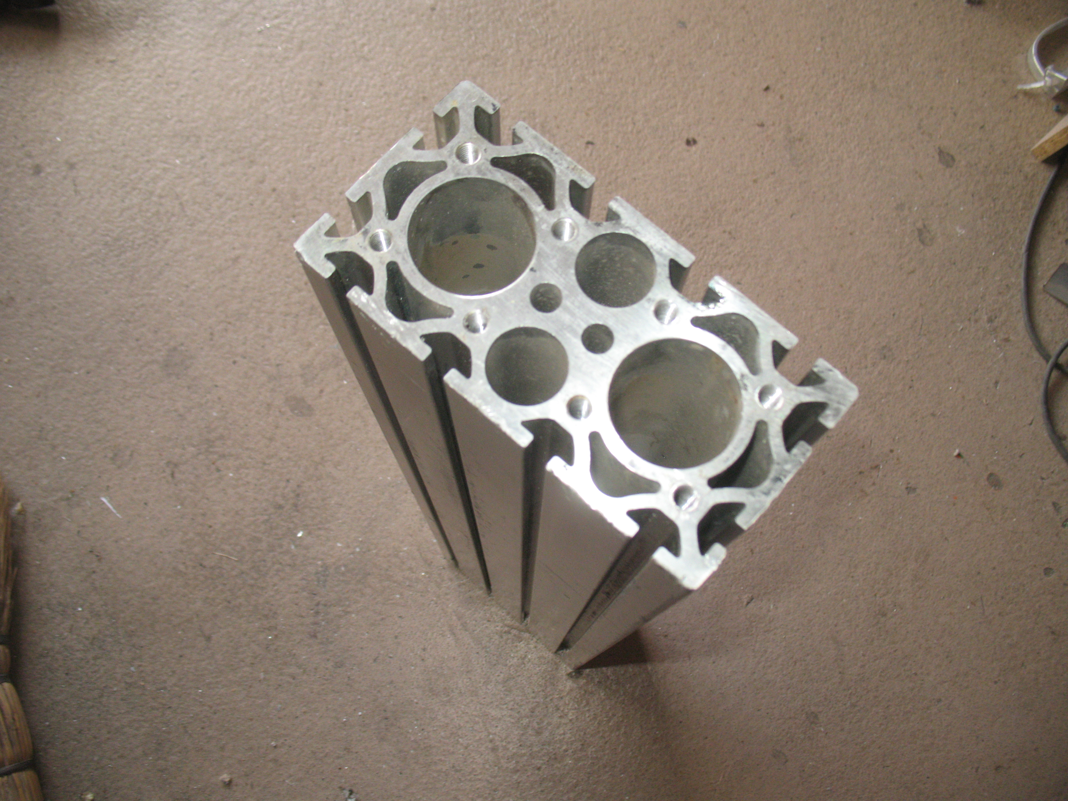

Наконец профилёк на портал приехал.
Профиль 001.jpg (4202 просмотра) <a class='original' href='./download/file.php?id=112594&mode=view' target=_blank>Загрузить оригинал (4.48 МБ)</a>
Хорош, сволочь, аж 15 кг на метр. :good:
А вот станина всё никак не доедет, засада какая-то на таможне. :wik:
И с винтами проблема в TBI сказали, что только к сентябрю смогут сделать.
Думаю Хивины с двойной гайкой попробовать в Зетеке заказать.

ё моё...так из него ружьё можно сделать ... :freak:

ultrus писал(а):Наконец профилёк на портал приехал.
а параметры профила?

Portos писал(а):а параметры профила?
А зачем они тебе? Где покупать будешь? Это б/у немецкий с какой-то печатной техники, весь в краске изгваздан.
И сколько такой обошёлся?
ultrus
Сообщения: 1978
Репутация: 1329
Откуда: Воронеж
Re: «Кроссовер», станок 450х370х100 из алюминиевого профиля
Сообщение ultrus »
Карабас писал(а):И сколько такой обошёлся?
А даже не знаю. :wik:
Выменял кусочек 700 мм на равноценный по длине свой "бредовый" у пацанов, которые весь скупили: http://www.cnc-club.ru/forum/viewtopic. ... 64#p307740
Примерно 4,5 тыр с доставкой вышло.

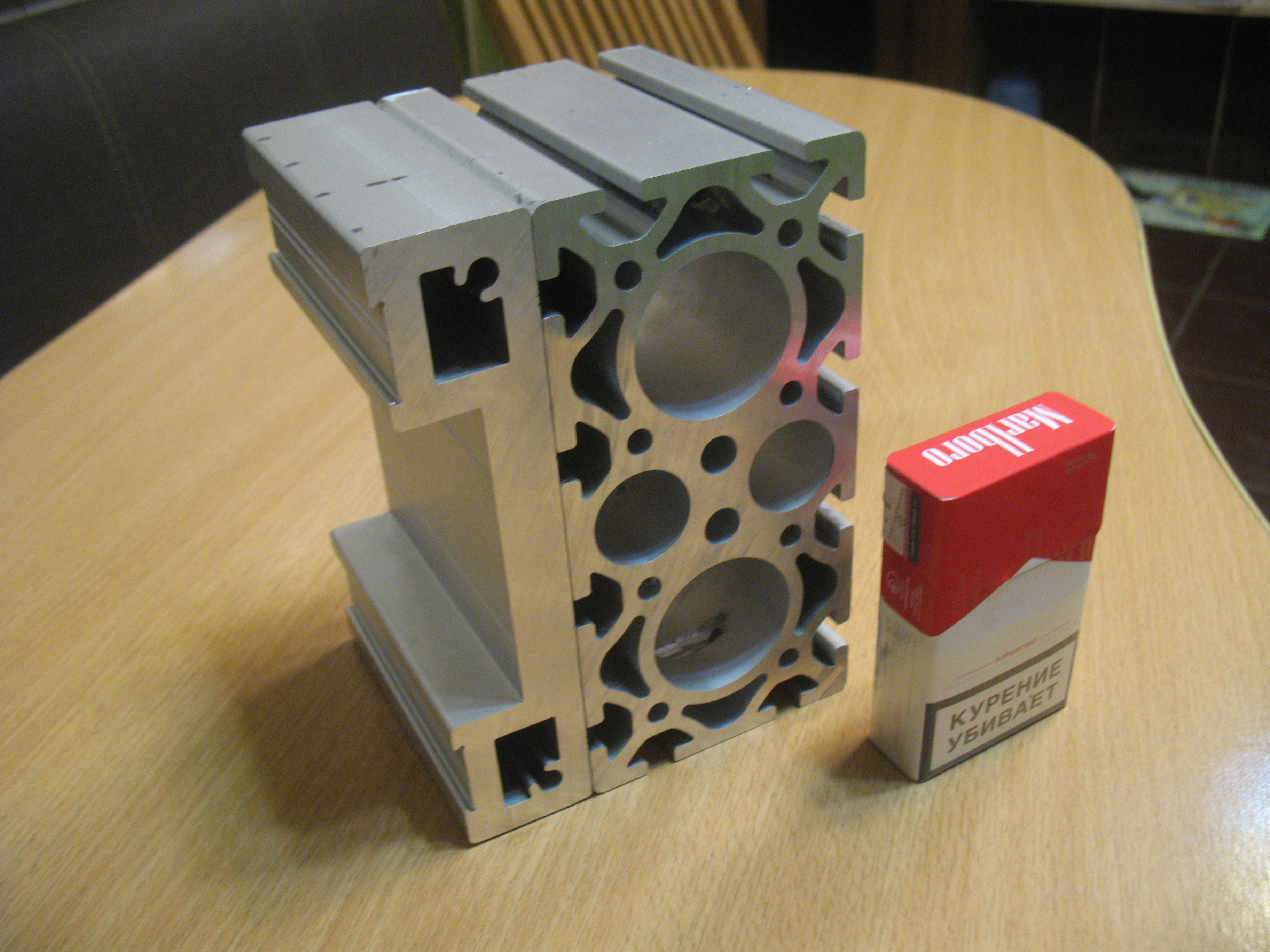

Попробовал скрутить профили, думал мой выпрямится. ;)
Но по закону подлости, большой профиль тоже сбоку имеет прогиб, только во внутрь.
Короче, стали как влитые. :hehehe:
Буду фрезеровать поверхности под рельсы на бутерброде.
А так, очень даже ничего портальчик получается...

ultrus писал(а):Попробовал скрутить профили, думал мой выпрямится.
Я что-то глобально пропустил. Ты делаешь свой профиль?

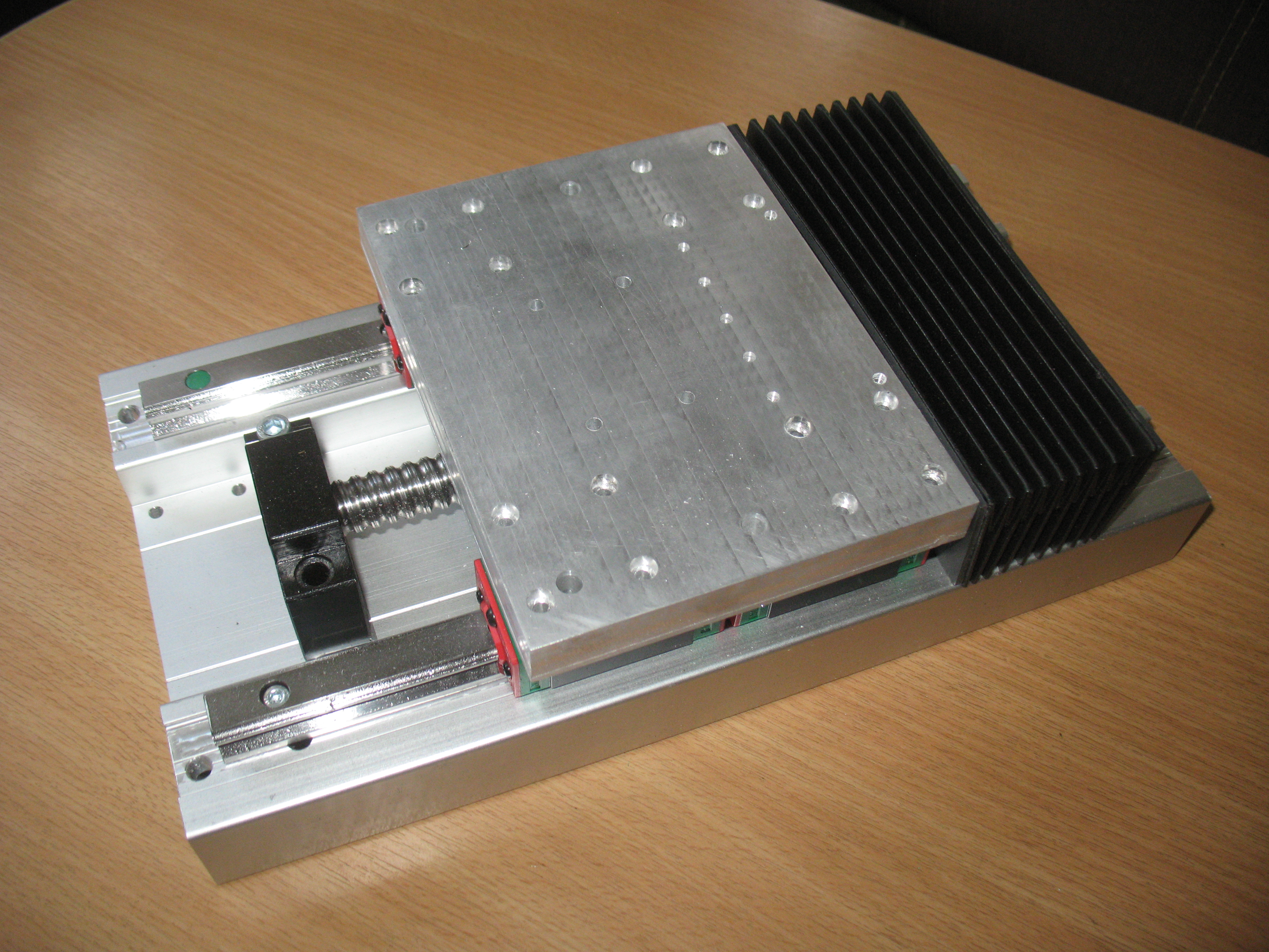

john1987887 писал(а):Я что-то глобально пропустил. Ты делаешь свой профиль?
Сделал уже, больше года эпопея длилась, сейчас тонна в гараже лежит. Получилось не совсем то, что ожидал. Но в целом результатом доволен.
http://www.cnc-club.ru/forum/viewtopic. ... 60#p357530
После выравнивания плоскостей на пару десяток получается отличный результат. Оську Z на этом профиле за три часа собрал:
