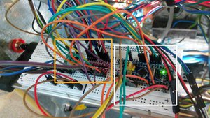

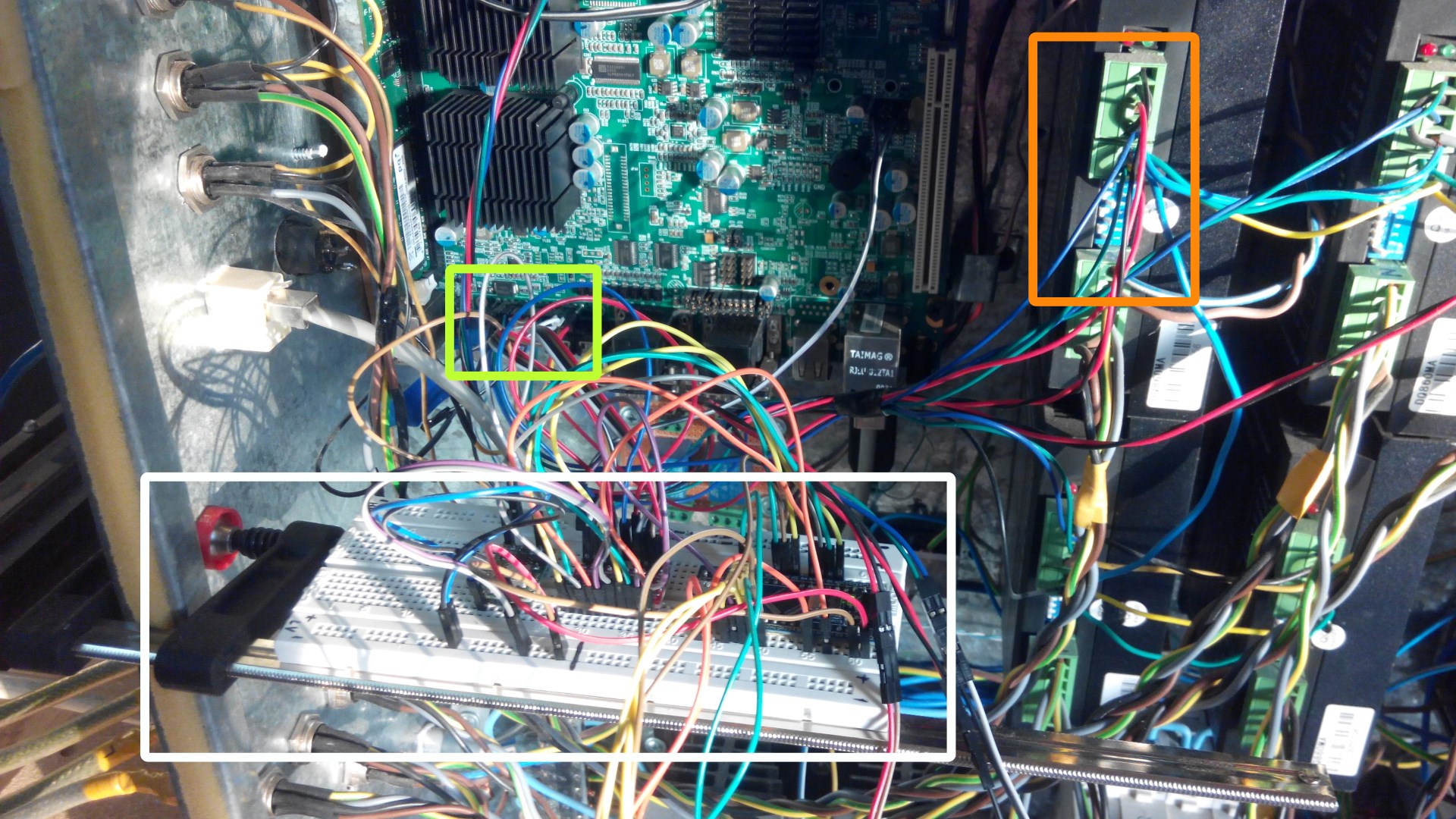

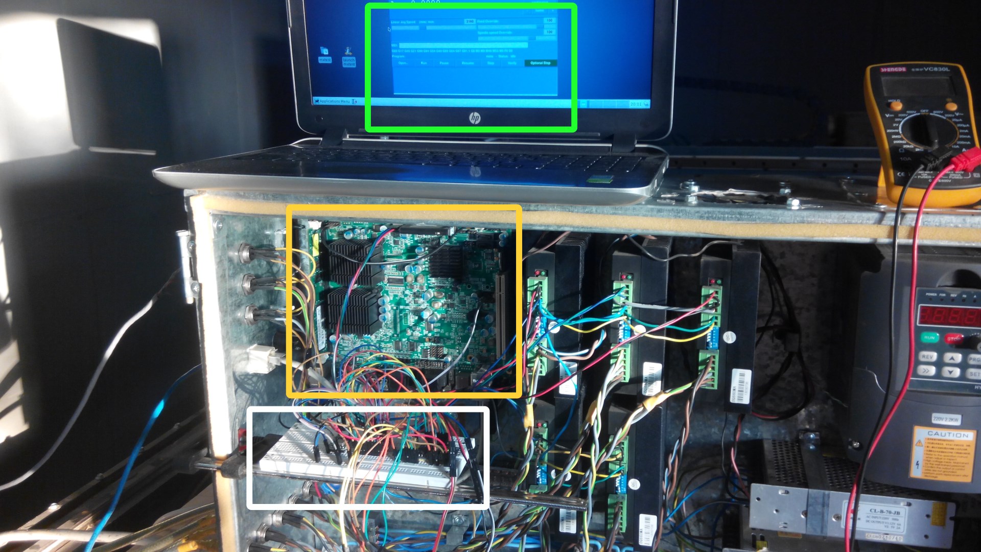

Сегодня часа 4 ушло на последовательные тесты умножителя в деле - на станке. Поставил электроящик на стол. К стенке ящика прикрутил струбцину и на неё установил монтажную платку с умножителем. Умножитель подключен к LPT порту. Питается умножитель прямо с материнки от 5V. Управление - LinuxCNC. На монтажной платке расположились 3 модуля:
На осях выставлял микрошаг от 1/64 до 1/256. Звук шаговиков стал более приятным, стессна, без потери скоростей. Пока тестировал, выявил косяк с направлением движения осей. Т.к. умножитель включается раньше чем LinuxCNC, то при старте умножителя может выставится неправильное начальное значение DIR. Скоро исправлю.
Фотки в массе похожи на паутину из проводов, но всё же. Видео не стал снимать, т.к. разница пока лишь в звуке моторов.

В первом посте выложил исправленную версию прошивки для платки STM32F103C8T6. Сделал принудительную синхронизацию DIR во время простоя оси. Имеются разные варианты прошивки под разные множители - x2, x4, x8, x16, x32.
http://www.cnc-club.ru/forum/viewtopic.php?f=41&t=13977
Также добил все тесты на своём станке. Использовал множитель = 8 и исправленную прошивку. Самый крупный микрошаг получился по Z, где ШВП 2005 - 1/64. На приводах, где шестерня/рейка - 1/256, на поворотке с ременным редуктором (1:6) - 1/128. Максимальную подачу оставил как есть - 6 м/мин, больше жёсткость станка не позволяет.
Небольшой теоретический расчёт. Материнка с LinuxCNC выдаёт максимум 24 КГц. Дрова принимают максимум 200 Кгц. Допустим, по всем осям стоит ШВП с шагом 5мм, а микрошаг на драйверах = 1/16. Что соответствует 0.0015625 мм/шаг. Без умножителя максимальная скорость осей получится 2250 мм/мин = 24000гц / (200шагов * 16 / 5мм) * 60сек. А с умножителем X8 (24 КГц * 8 = 192Кгц) = 18 м/мин. Шаговик 57мм при хорошем питании на ШВП 5мм стабильно вытянет 5 м/мин рабочей подачи, а при шаге 10мм вытащит все 12 м/мин. В холостую будет еще быстрей, ну а дальше только сервы.
По итогу получается, что можно взять любой контроллер по вкусу и бюджету, будь-то ардуина с GRBL, материнка с LPT, клон NCStudio/USBCNC или китайский контроллер под Mach3. И разогнать их вывод до максимальной частоты бюджетных драйверов (200 Кгц). К тому же, в запасе останется возможность пересесть на более производительные драйвера (400 Кгц) или даже сервы.
