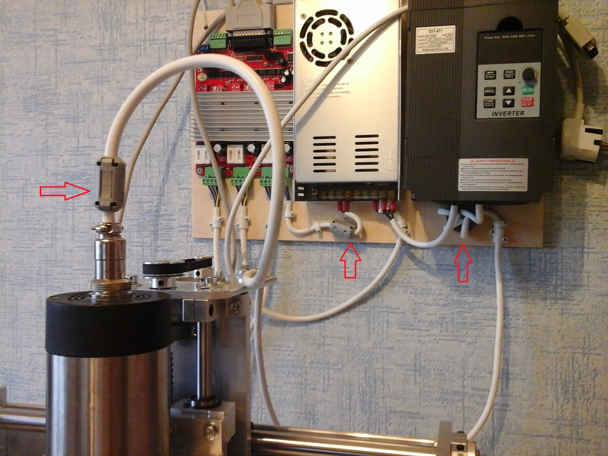

Теперь несколько отойдем от механики к электрике. При переходе к более мощному частотнику (от 1.5квт к 2.2квт) при включении шпинделя(1.5квт, воздушник) и начале вращения его ротора, стало проявляться некоторое дрожание ШД оси Z, иногда даже появлялось его медленное беспорядочное вращение. Когда шпиндель выключал, то с прекращением вращения ротора прекращалось и "дрожание" ШД. При "дрожании ШД" на контроллере иногда отмечалось и не сильно заметное мигание сигнального светодиода оси Z, при работе с 1.5квт частотником подобного не замечал. Пришлось обратиться к форумах - там такие вещи тоже периодически отмечаются и каждый по своему с этим боролся: одни заделывают все кабели экраном, другие ищут надежное заземление, третьи надеются на счастливый случай. Пытался и я также поперемещать свои кабели, а они у меня выполнены из обычного многожильного провода ПВС сечением 0.75мм, - разносил их, разворачивал их под 90 градусов к друг-другу, но толка никакого не было. Из-за этого пришлось на некоторое время залезть в теоретическую электротехнику поразбираться.... В итоге дефект был побежден "малой кровью" - и провода ПВС остались на месте, и экранирования никакого не делал и на домашних трубах водообеспечения заземлений станка не устраивал. В общем, смотрите очередное фото со "стрелками":

Вам бы хватило каждую фазу по отдельности намотать по 3 витка через фер кольцо около частотника.
У меня такое кольцо пришло вместе с частотником.

Кольцо поставил на выходе частотника, сделав 3 витка выходного кабеля шпинделя не расчленяя его провода на фазы. В других "узких" местах поставил вот такие ферритовые "ловушки":
https://ru.aliexpress.com/item/32630040 ... pPS59&mp=1
Очень удобная штука, выбираешь нужное место на кабеле и просто защелкиваешь! Но внутренний диаметр этой "ловушки" надо подобрать под диаметр кабеля.

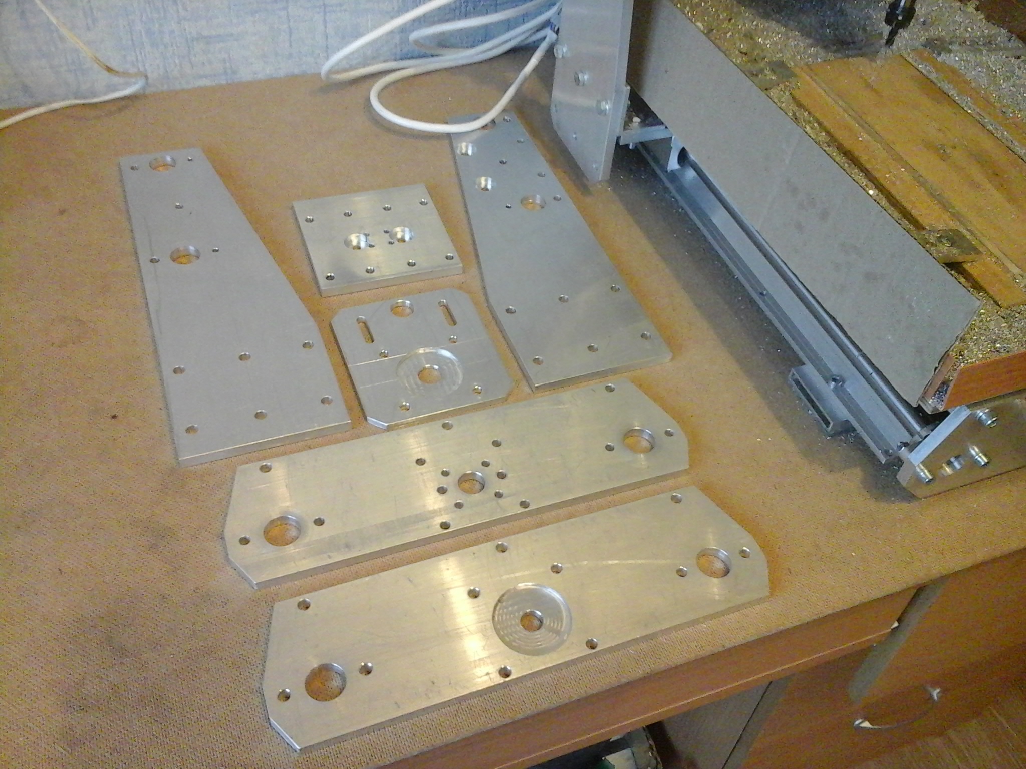

Вот нарезанные на этом станке заготовки на очередной станок:

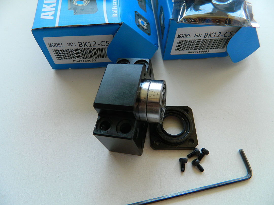

Продолжим дальше! Всем известно, что на каждой рабочей оси есть всего 2 узла, которые могут давать люфт. Это пара "гайка-ходовой винт" и упорный подшипник. Если надежность агрегата "гайка-ходовой винт" более-менее решают появившиеся разные версии ШВП, то как решаются вопросы упорного подшипника? Недавно разобрал один такой "упорный подшипник" и вот что обнаружил! В общем смотрим фото:
DSC07054.JPG (6959 просмотров) <a class='original' href='./download/file.php?id=176118&mode=view' target=_blank>Загрузить оригинал (4.29 МБ)</a>
Сообщения: 2893
Re: Хоббийный станок ЧПУ

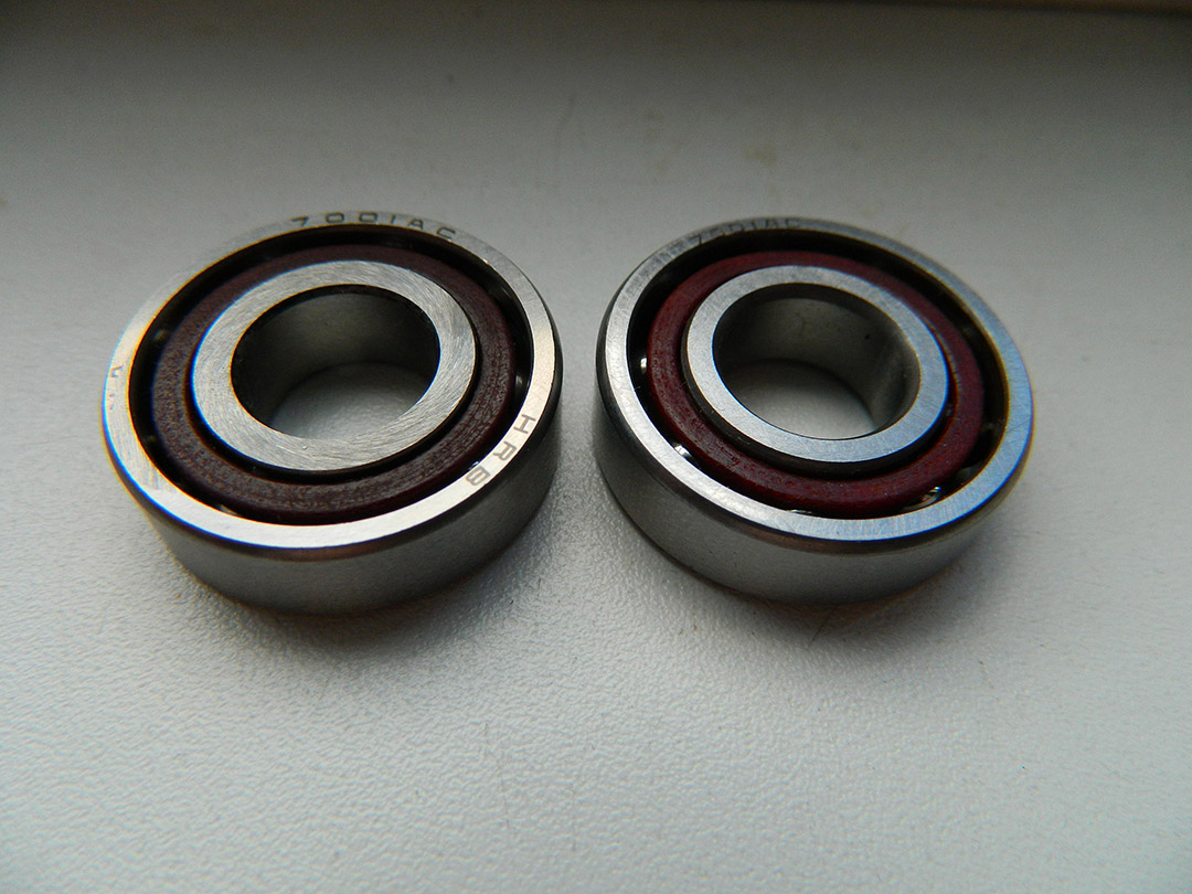

Питерский писал(а):Недавно разобрал один такой "упорный подшипник" и вот что обнаружил! В общем смотрим фото:
А я свой разобрал и смотрим фото:
DSCN5809.JPG (6957 просмотров) <a class='original' href='./download/file.php?id=176120&mode=view' target=_blank>Загрузить оригинал (172.62 КБ)</a>
Вот разница между дешевыми и дорогими опорами.

В дешман опорах как правило обычные радиалки. Мжно сделать псевдоупорный путем установки прокладки между обоймами, натяг регулировать гайкой.

"...Вот разница между дешевыми и дорогими опорами...."
Коллега, честно говоря, пока на вашем снимке не вижу разницы. Вы снимите так, чтобы маркировка подшипников была видна!
две риски соединенные в треугольник на подше видишь? - так обозначаются (маркируются) радиально-упорные подшипники
Сообщения: 2893
sima8520 писал(а):две риски соединенные в треугольник на подше видишь? - так обозначаются (маркируются) радиально-упорные подшипники
Так маркируется дуплекс из подшипников. Дуплекс идет с завода.

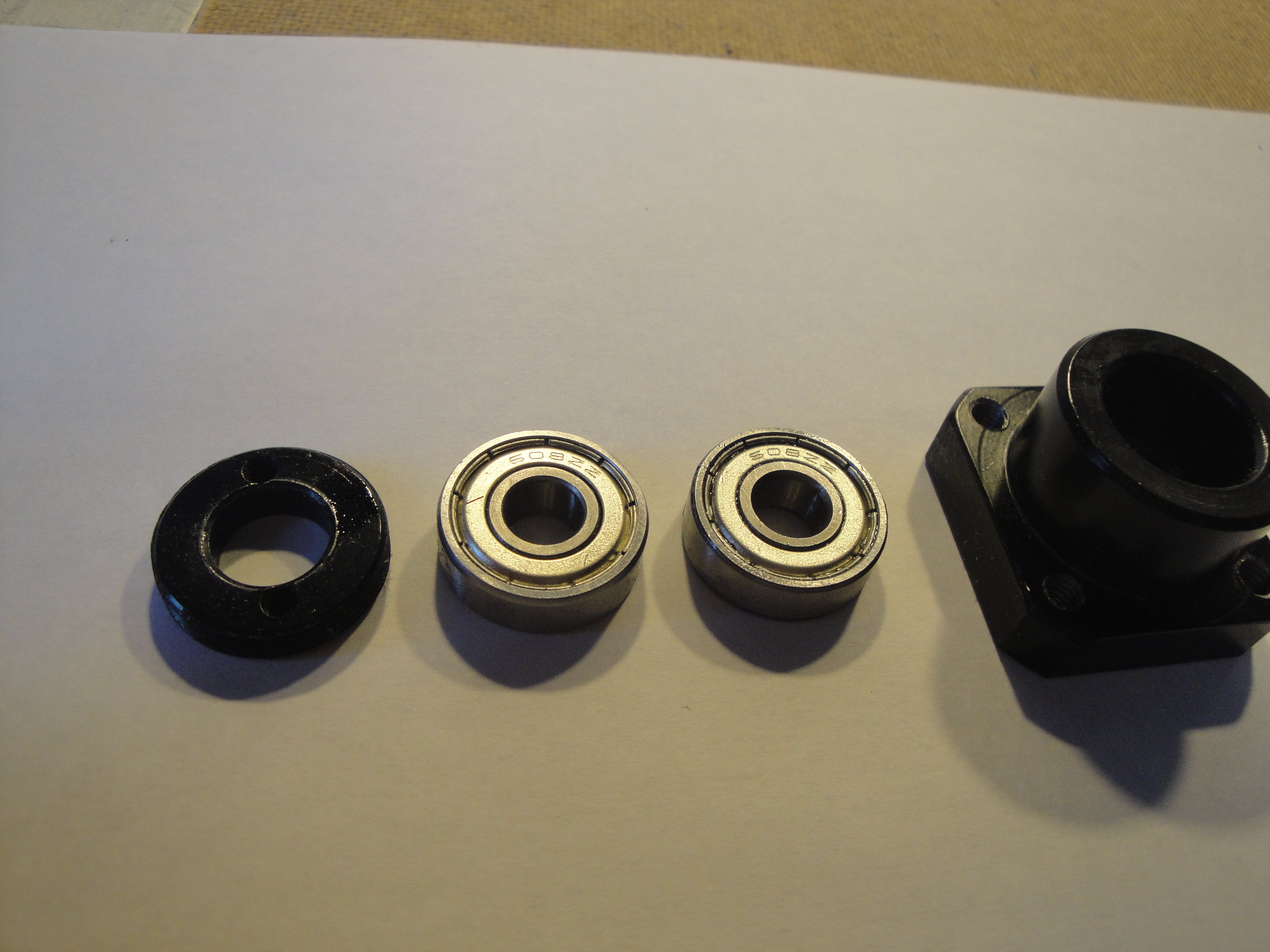

А это китайский "дуплекс"
DSCN5719.JPG (6900 просмотров) <a class='original' href='./download/file.php?id=176133&mode=view' target=_blank>Загрузить оригинал (227.42 КБ)</a>
Когда покупал дешман, то я уточнял, что какие там подшипники стоят и попросил поставить р-у. Ну и цена соответственно выросла.
Сообщения: 2893
xenon-alien писал(а):попросил поставить р-у
Я покупал изначально такие. За малые деньги. И пришли рад. упорные. Но дуплекс из них как сделан видно на фото выше.
