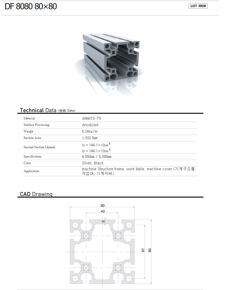

evgbog писал(а):В тесте станины "кандидатуры народного станка", который выкладывал раньше, идеальную опору прикладывал к месту крепления портала к рельсам станицы - там все должно быть корректно.
Я более согласен с
MX_Master писал(а):Я брал на FEA тесты разные материалы. Фанеру берёзовую даже брал. Перепроверял все модули и характеристики, гнул в программе и в реальности. Но в реальности гнётся больше!
ultrus писал(а):Сечение профиля покажи. Это небось который со стенкой 2,8 мм и дыркой крестом в середине?
DF 8080.png (2719 просмотров) <a class='original' href='./download/file.php?id=101770&mode=view' target=_blank>Загрузить оригинал (117.14 КБ)</a>

Вроде выше тесты профиля 60х60 со стенкой 6 мм: :wik:
По этому, я полагаю, что результаты симуляции близки к реальности.
Вот бы теперт твой попробовать в Солиде погнуть и сравнить с реальным тестом.

shalek писал(а):Нет модели для Солида именно этого профиля.
Дай ссылку на сайт производителя, я нарисую.
Фердинанд Порше
Сообщения: 2893
Re: кандидатура на народный станок 400х300х100
ultrus писал(а):Дай ссылку на сайт производителя, я нарисую.
http://www.hwa-jin.kr/bbs/board.php?bo_ ... e&wr_id=98

Корейский профиль 80х80.zip
(326.2 КБ) 296 скачиваний
Фердинанд Порше
Отличается в реальности, потому-что, программы разрабатываются по ГОСТам, а кто и как делает ваши профили, неизвестно. Но, я сильно сомневаюсь, что сделаны они по ГОСТ, скорей всего по ТУ, если пользоваться нашей классификацией, потому и разница вылазит.

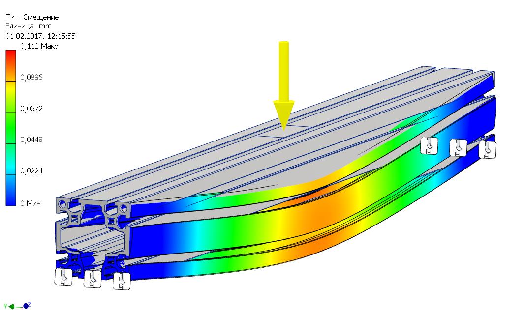

shalek писал(а):Не знаю что там ваши расчеты показывают. Вот реальный тест. С рельсой 20 размера. А если в середку нагрузить?
а сколько он показал то?
симуляция показала как-то так:
Screenshot_7.png (2626 просмотров) <a class='original' href='./download/file.php?id=101786&mode=view' target=_blank>Загрузить оригинал (113.74 КБ)</a>

donvictorio писал(а):симуляция показала как-то так:
а рельс где? 20мм сталюки как-бы тоже погоду играют ;)
shalek писал(а):На видео что не видно? 8 соток.
Кстати да - почти не видно - только если на полный экран и ХД качество врубить...
donvictorio
Сообщения: 2349
Репутация: 683
Настоящее имя: Виктор
Сообщение donvictorio »
megagad писал(а):а рельс где? 20мм сталюки как-бы тоже погоду играют
ну как раз, видимо, на 3 сотки.
