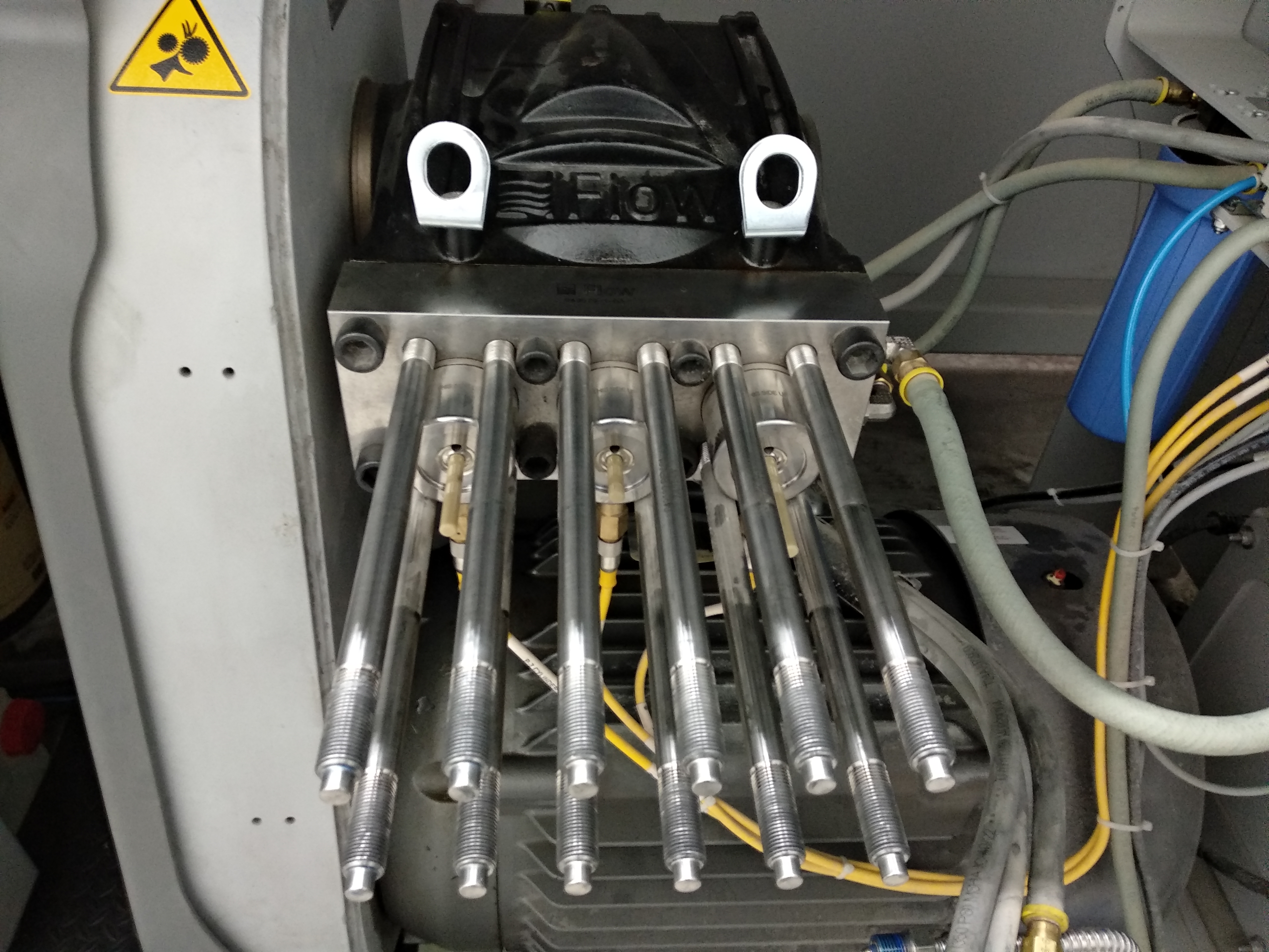

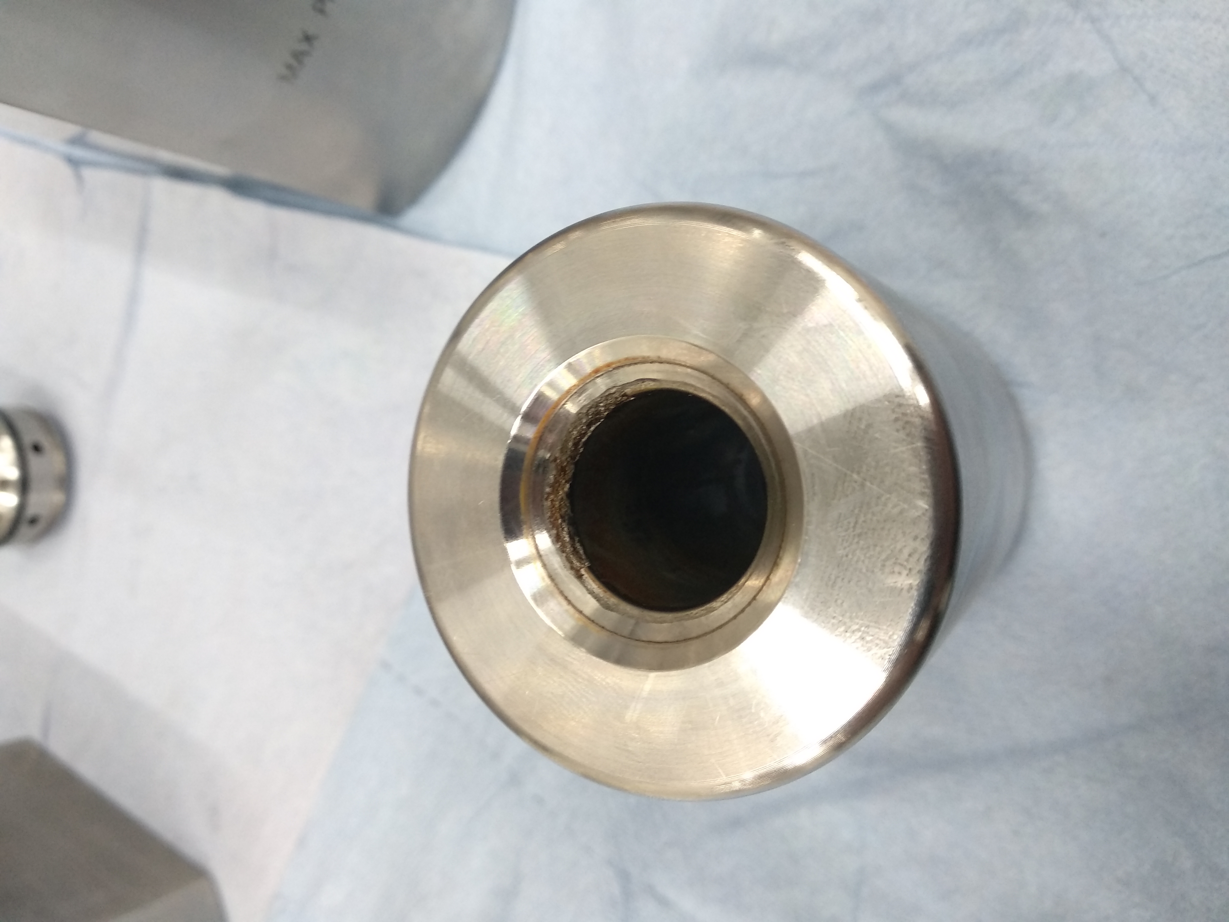

К сожалению развалился наш гидроабразив:(
Вот фотки цилиндра, второй тоже потрескался
IMG_20180213_141912.jpg (4965 просмотров) <a class='original' href='./download/file.php?id=132497&mode=view' target=_blank>Загрузить оригинал (2.86 МБ)</a>
Отдали на хим анализ, хитрейшая нержавейка с ниобием и медью, просто так не достать(
Вот кстати керамические плунжера и как выглядит сборка
IMG_20180214_162152_HHT.jpg (4965 просмотров) <a class='original' href='./download/file.php?id=132496&mode=view' target=_blank>Загрузить оригинал (3.98 МБ)</a>
Собственно теперь понятно что забивало алмаз:)

Yarrr писал(а):Вот кстати керамические плунжера и как выглядит сборка
Мелкие какие то. На гидрах КМТ они под 20мм диметром и каждый под 2000баксов стоит :)
Yarrr писал(а):Отдали на хим анализ, хитрейшая нержавейка с ниобием и медью, просто так не достать(
А в виде запчастей что не продают отдельно?

Эти плунжера у официалов тоже стоят под 1500баксов. Жуть.
Цилиндр под 500баксов..завтра будем решать как быть как жить:)
Re: 6е463 по всему 300х200х250
Yarrr писал(а):Эти плунжера у официалов тоже стоят под 1500баксов. Жуть.
Когда запускали гидру, сломалась фокусировочная трубка. Это расходник. Заказчику сообщили стоимость трубки 100баксов, он офигел. Говорит у нас супер токаря что хош выточат. Дал трубку заказчику чтоб сходил к наждаку и малость острый край подравнял. Когда фокусирующая трубка пол камня на наждаке сгрызла, он понял что нужно будет усе покупать и про токарей забыть. Когда сдох керамический поршень, вопросов как его сделать уже не было :lol:

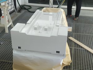

Ну вот, новый виток)
IMG_20180225_202434.jpg (4711 просмотров) <a class='original' href='./download/file.php?id=133315&mode=view' target=_blank>Загрузить оригинал (4.93 МБ)</a>

Yarrr, надо бы тему отделить в новую. Так понимаю эта красота к 6е463 отношения не имеет?

Опять уже крашеный. А как же промежуточные результаты? :)

NKS писал(а):Опять уже крашеный. А как же промежуточные результаты? :)
Я все скорей быстрей делаю, не до фоток
Обещаю как буду делать колонну нафоткаю вдоволь.
Лишь бы кдиру починили, уж больно я с ней расслабился))

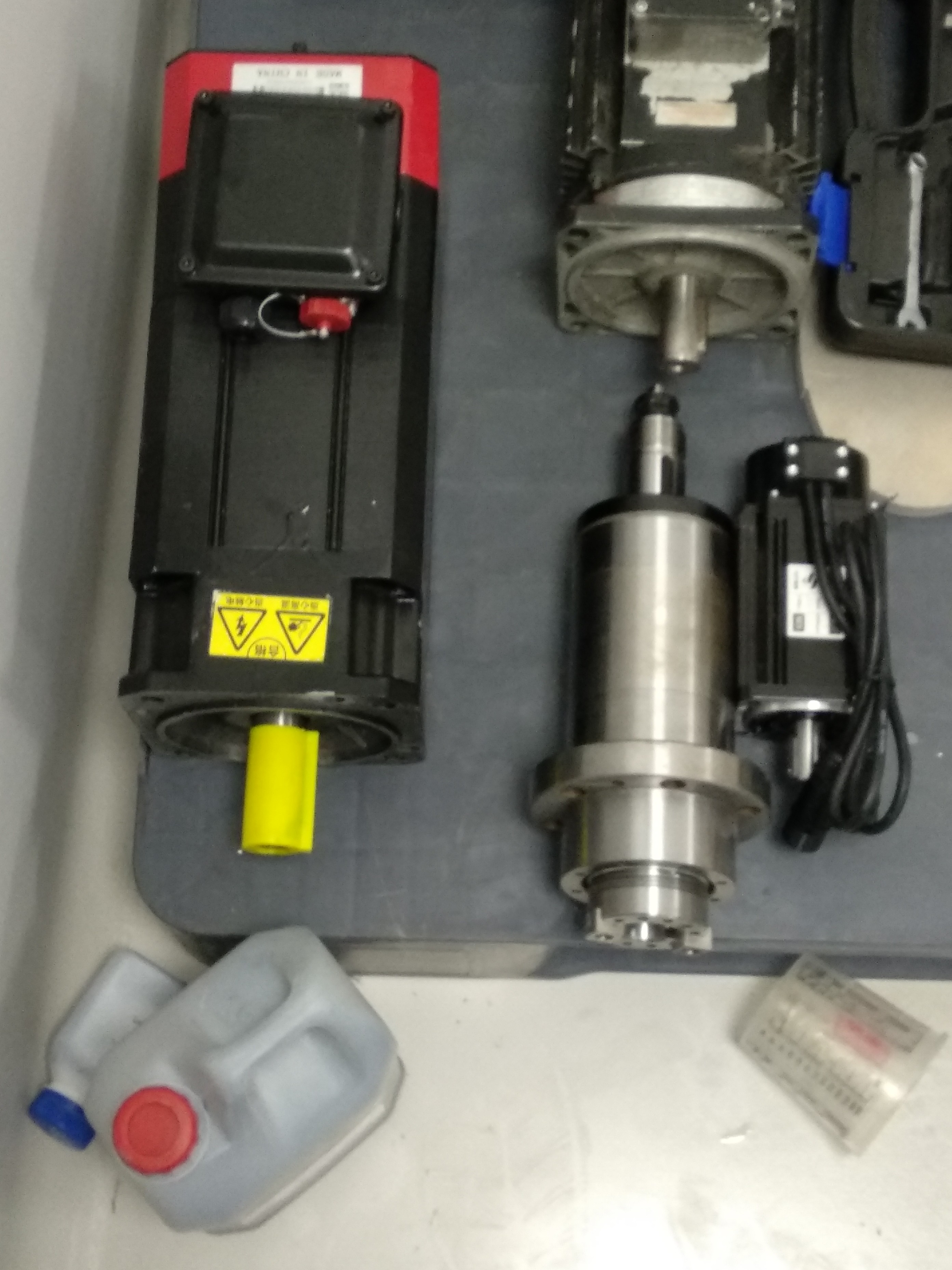

Yarrr писал(а):Привод шпинделя, меня долго мучал и беспокоил, пока не подвернулся интересный серводвижок, максимально можно крутить 8000.
Добрый день! пребываю в этом же состоянии на данный момент :) По движку характеристике подскажете? И чем крутили? Спасибо!

нененене, давайте со шпинделем разберемся и потом новую тему :)

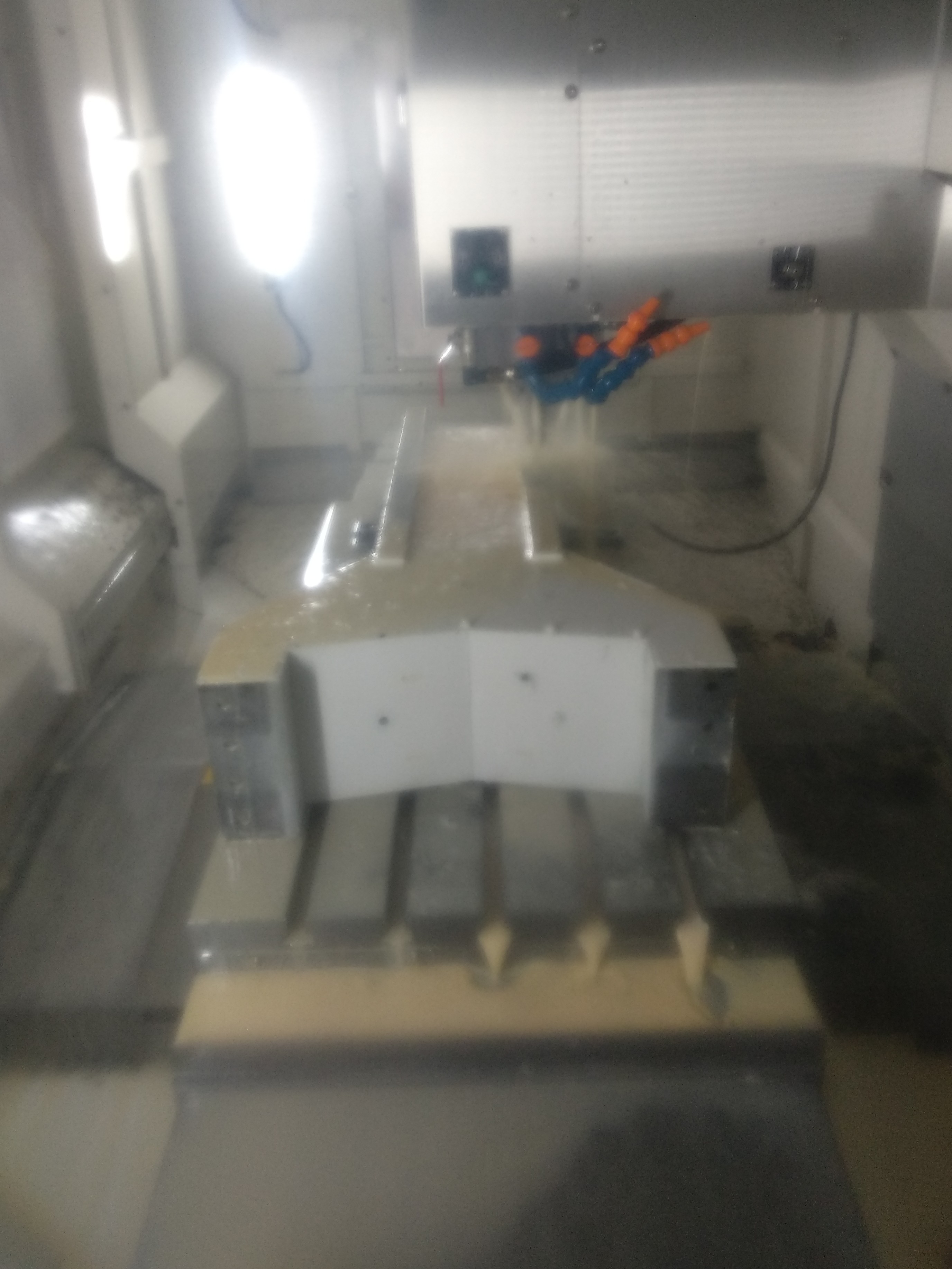

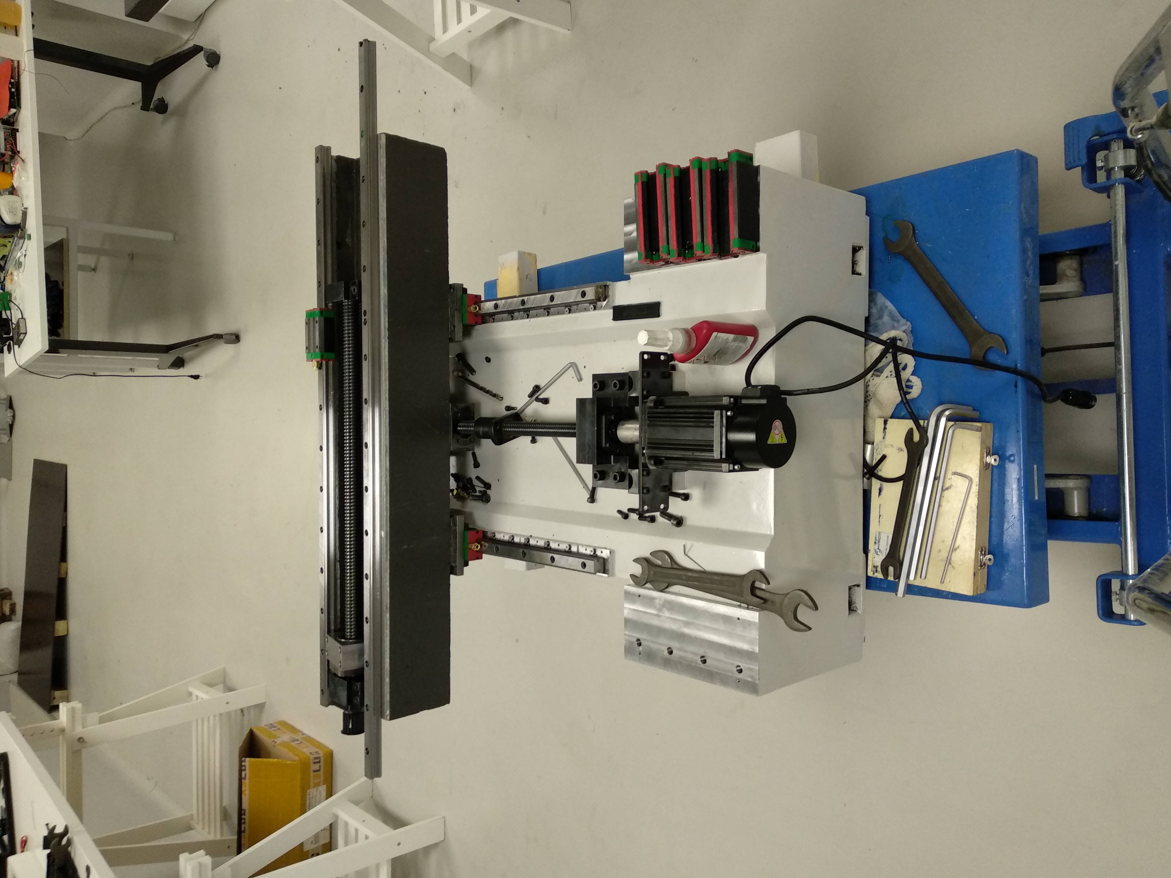

Забыл сказать, все движется.
Салазки разобью молотком))будут новые
Начал писать научную статью при МИСиС, по теме синтеграна.
IMG_20180531_135703~2.jpg (3925 просмотров) <a class='original' href='./download/file.php?id=140935&mode=view' target=_blank>Загрузить оригинал (1.05 МБ)</a>
IMG_20180608_222605~2.jpg (3925 просмотров) <a class='original' href='./download/file.php?id=140936&mode=view' target=_blank>Загрузить оригинал (948.87 КБ)</a>
IMG_20180421_133153.jpg (3925 просмотров) <a class='original' href='./download/file.php?id=140937&mode=view' target=_blank>Загрузить оригинал (3.71 МБ)</a>
