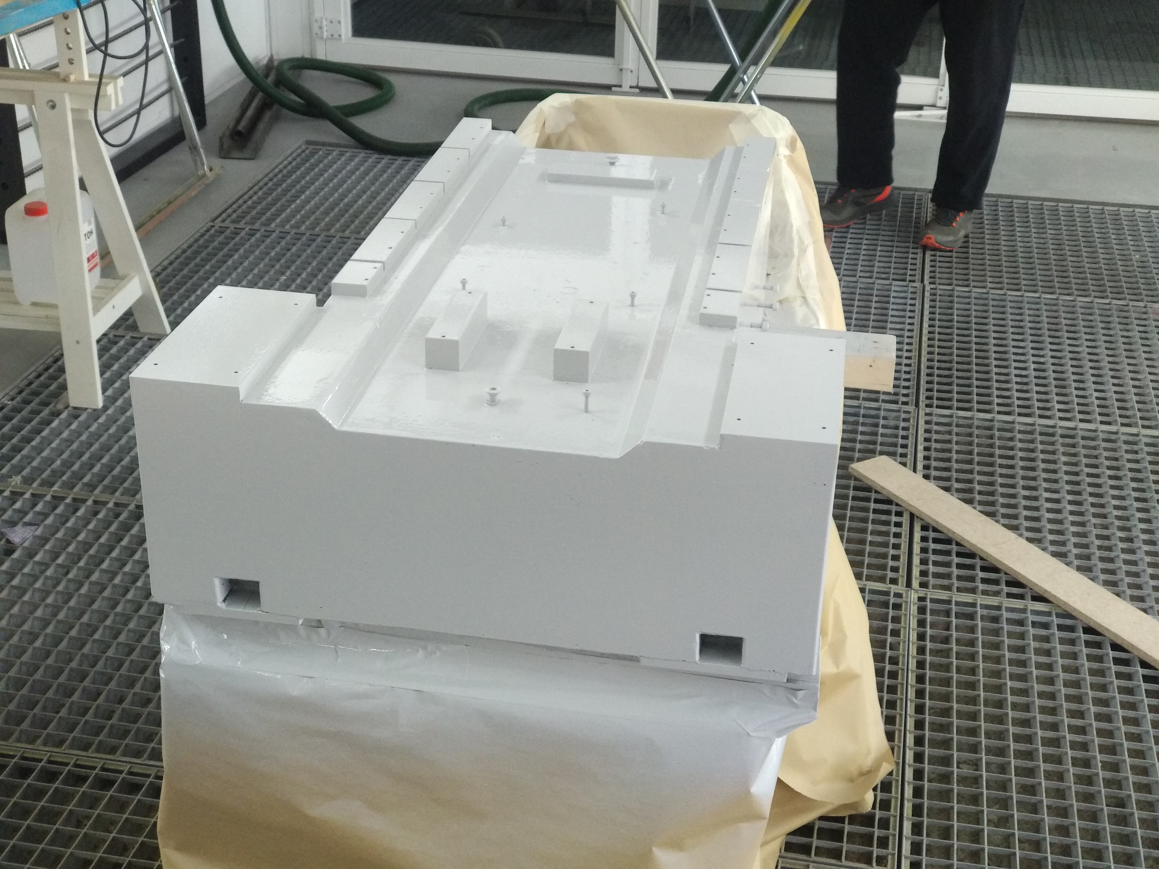

Ну вот, новый виток)
IMG_20180225_202434.jpg (4917 просмотров) <a class='original' href='./download/file.php?id=133315&sid=ddb347db83b80e520d828fd3ac2974ed&mode=view' target=_blank>Загрузить оригинал (4.93 МБ)</a>

Yarrr, надо бы тему отделить в новую. Так понимаю эта красота к 6е463 отношения не имеет?

Опять уже крашеный. А как же промежуточные результаты? :)

NKS писал(а):Опять уже крашеный. А как же промежуточные результаты? :)
Я все скорей быстрей делаю, не до фоток
Обещаю как буду делать колонну нафоткаю вдоволь.
Лишь бы кдиру починили, уж больно я с ней расслабился))
