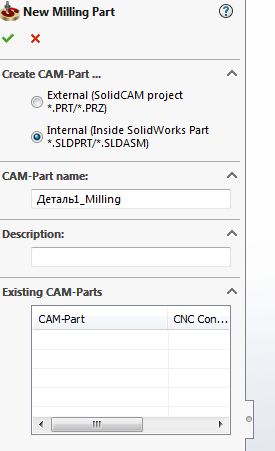

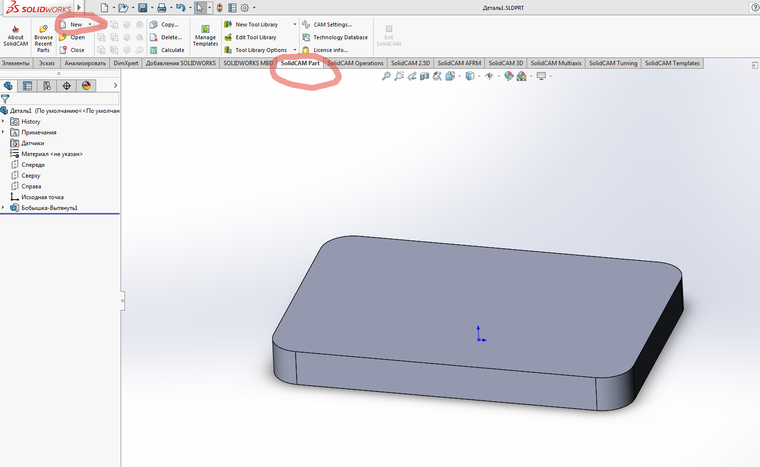

открываешь детальку.
заходишь на вкладку solidcam и тыкаешь new miling
2017-03-17_23-56-06.png (3048 просмотров) <a class='original' href='./download/file.php?id=106306&mode=view' target=_blank>Загрузить оригинал (158.51 КБ)</a>
Запустится CAD система. Спросит где хранить машинную обработку - внешним файлом или внутри детали. Я обычно храню внутри детали - Internal.
Откроется новая вкладка - выбор станка. Координат, нуля и прочего.
Где обведено красным - выбираешь свой пост процессор, настроенный на твой станок. С этим основная запара - потому что этих постов практически нет.
Я себе сделал под мой станочек на базе поста-процессора mach3 с чипмейкера.
Ты можешь выбрать по умолчанию gMilling_3x - это базовый трехосевой станок.
2017-03-18_00-00-24.png (3048 просмотров) <a class='original' href='./download/file.php?id=106309&mode=view' target=_blank>Загрузить оригинал (21.54 КБ)</a>
Дальше выбираешь на этой же вкладке кнопками координатную систему (ноль заготовки или детали), таргет - это твоя модель, что должно быть в итоге и сток - кусок заготовки.
В интернете много роликов в принципе - если что не получится, спроси я вроде бы разобрался более-менее.

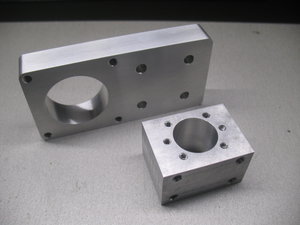

Долой фанеру! Первые дюралевые детальки на станок.
Детальки 003.jpg (3007 просмотров) <a class='original' href='./download/file.php?id=106322&mode=view' target=_blank>Загрузить оригинал (4.09 МБ)</a>

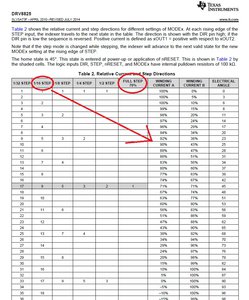

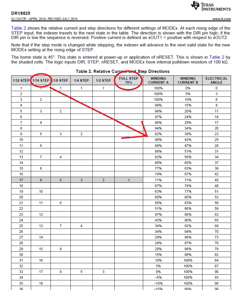

Re: Нужна помощь по проекту фрезера по дереву.
Может я чего-то не допонимаю....
Режим удержания у меня совпало с выставленным по таблице.
drv8825-step.jpg (2910 просмотров) <a class='original' href='./download/file.php?id=106540&mode=view' target=_blank>Загрузить оригинал (280.56 КБ)</a>

ScrewDriver
Сообщения: 1866
Репутация: 498
Настоящее имя: Василий
Сообщение ScrewDriver »
xenon-alien писал(а):Может я и чего-то не допонимаю....
ага.
Драйвер ограничивает ток на полном шаге на уровне 70% (очень похоже на корень из 2, правда?), чтобы получить круговую диаграмму при дроблении шагов, а не овал.
Я ж говорю, почитай про круговые диаграммы - станет понятно сразу.
