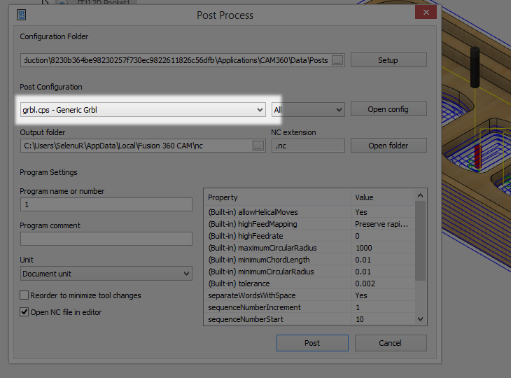

I_am_the_Lexx писал(а): Сделал пробную модель. В конце рассказчик говорит, что надо открыть вкладку Post Process. Ну и выгрузить управляющую программу в (???). Сам он указывает часто упоминаемую в интернете Mach3. А как быть с нашим станком, если я им управляю из GRBL Control?
В списке программ есть разные упоминания GRBL. Кто чем пользовался?
Или может нужно выбрать любую, а затем ручками подправить управление)
Selenur приводил на 2-й странице данной ветки несколько примеров по использованию Fusion360. Там у него пост процессор стоял Generic GRBL.
Как вариант можно посмотреть по ссылке https://github.com/Strooom/GRBL-Post-Processor
И пост процессор от Autodesk https://cam.autodesk.com/posts/download.php?name=grbl

Речь о выборе пост процессора. Думаю, это так называется. Этот список в Fusion 360. Видно на картинке постом выше у Mkishimoto.
Mkishimoto писал(а): Selenur приводил на 2-й странице данной ветки несколько примеров по использованию Fusion360. Там у него пост процессор стоял Generic GRBL.
Спасибо, буду пробовать Generic GRBL.

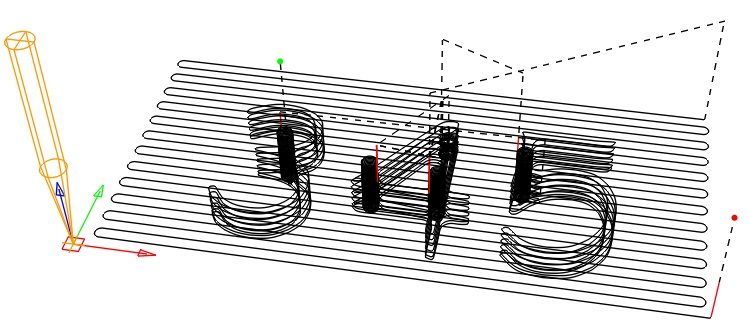

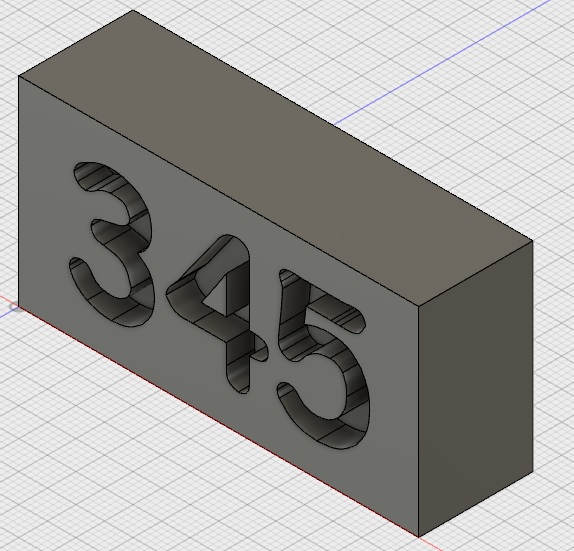

Сообщение I_am_the_Lexx »
вка. Что произошло не знаю, но пришлось запустить процесс заново.
4) Происходя
I_am_the_Lexx писал(а): Спасибо, буду пробовать Generic GRBL постпроцессор в Fusion360.
Попробовал вырезать циферки глубиной 5 мм.
Итог:
1) Управляющая программа сгенерировалась).
2) Обработку делал фрезой кукуруза 2 мм, купленной по ссылке ниже. Глубина срезаемая за раз 1 мм. Скорость горизонтальной подачи невысокая 100 mm/min.
https://ru.aliexpress.com/item/Hot-sale ... 0.0.a8JUDB
2) Некоторые первые команды в УП были не распознаны контроллером (но работа продолжилась).
3) Минут через 5 после запуска произошла непредвиденная остановка. Что произошло не знаю, но пришлось запустить процесс заново.
4) Происходят задиры стружки, т.е. стружка тянется длинной нитью(!?). Материал дерева - сосновый щит (20 мм) из Леруа Мерлен.
Подскажите в чем дело? Фреза. Материал дерева. Станок такой) или управляющая программа.
5) Обработку сделал с предварительным срезом верхней части материала заготовки. Поэтому время обработки довольно долгое. Остановил выполнение. Выключил питание станка и компьютер. Вопрос: как возобновлять работу станка с остановленной точки при полном выключении всего)).
6) Сильный шум. На балконе на ночь не оставишь. У меня балкон с кухней совмещен, а кухня без двери в коридор. Курю форумы по "правильной" звукоизоляции. Там предлагают станок на цепочках подвешивать, чтобы погасить вибрации :wtf: ))
