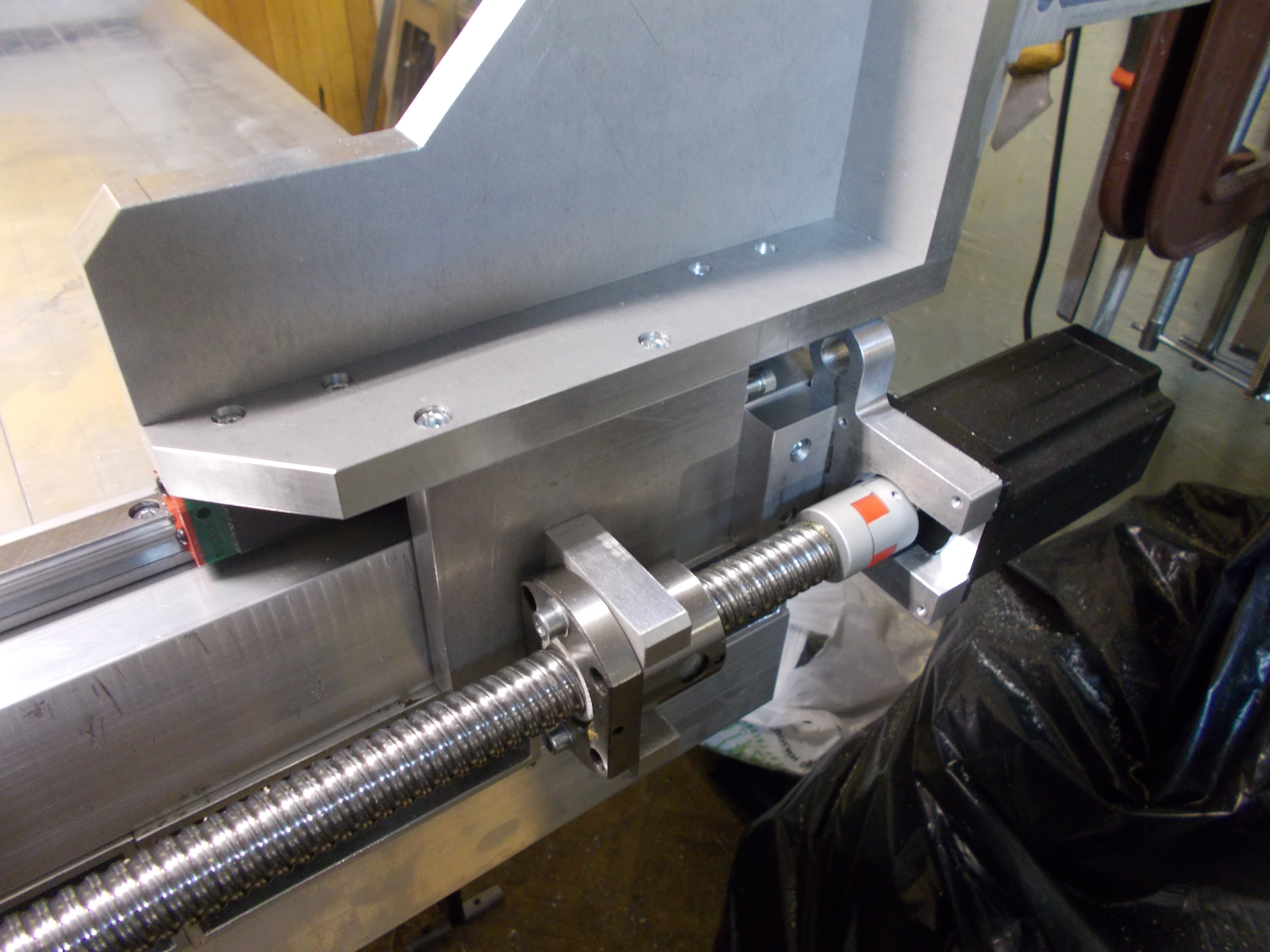

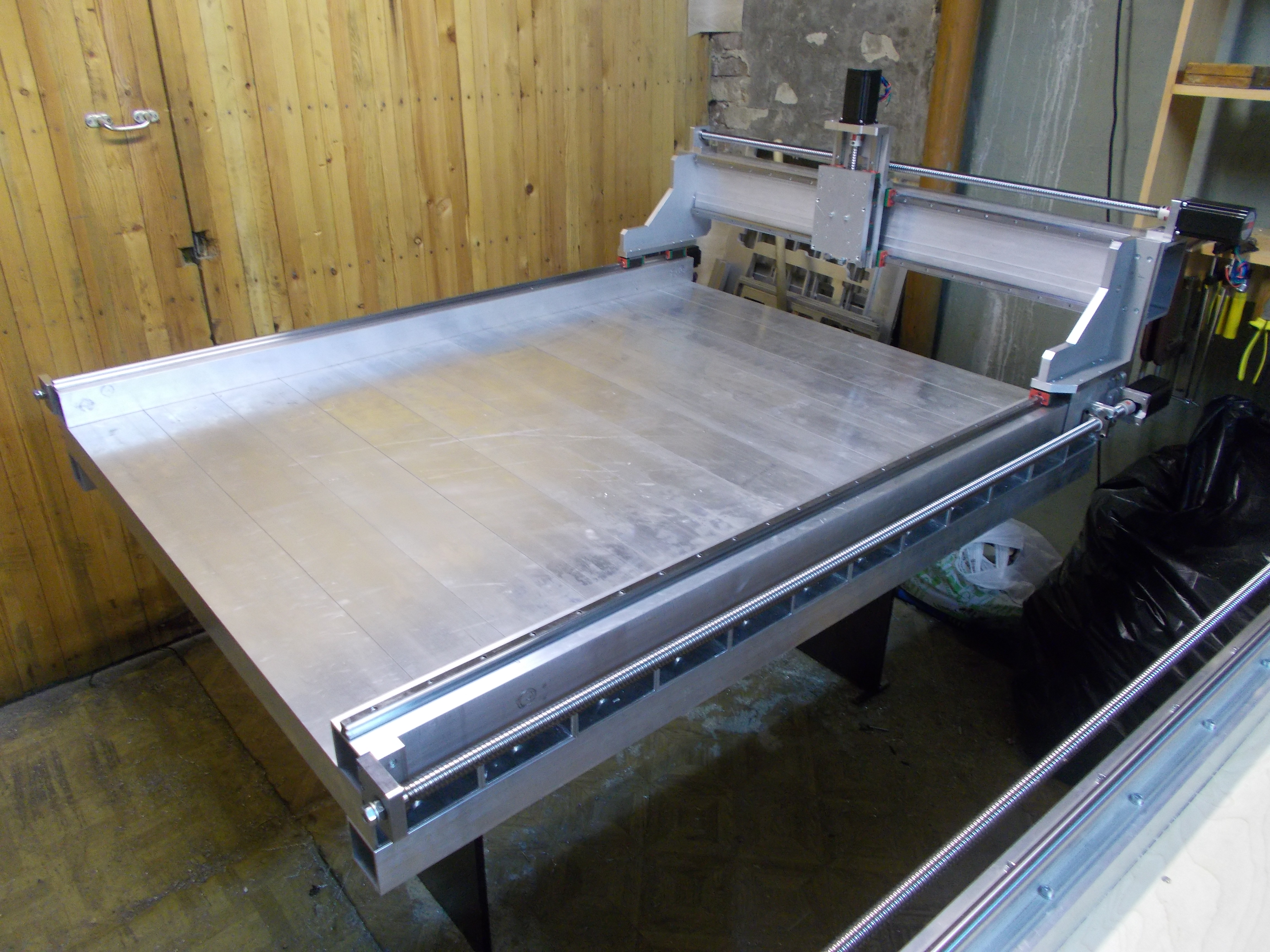

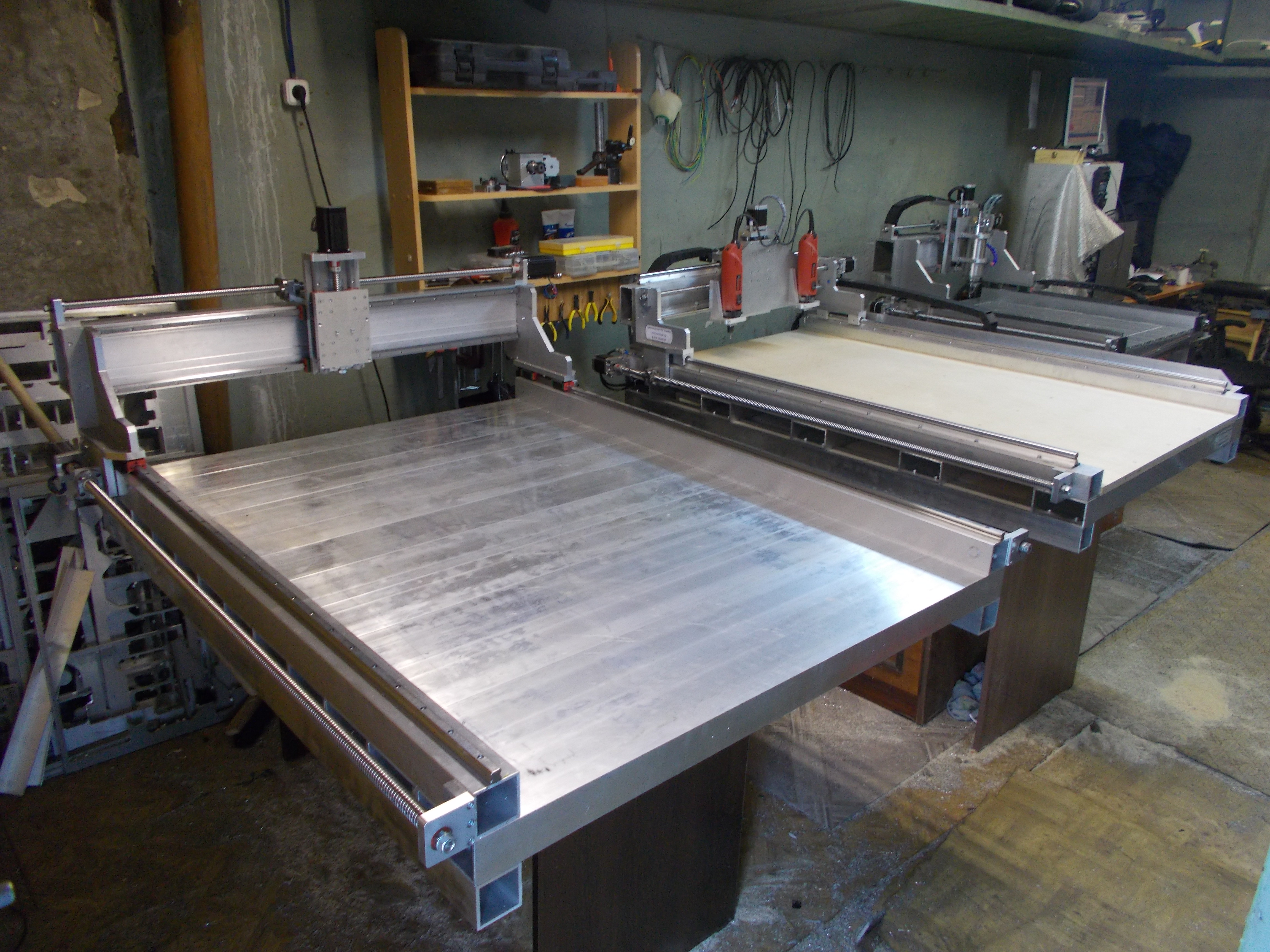

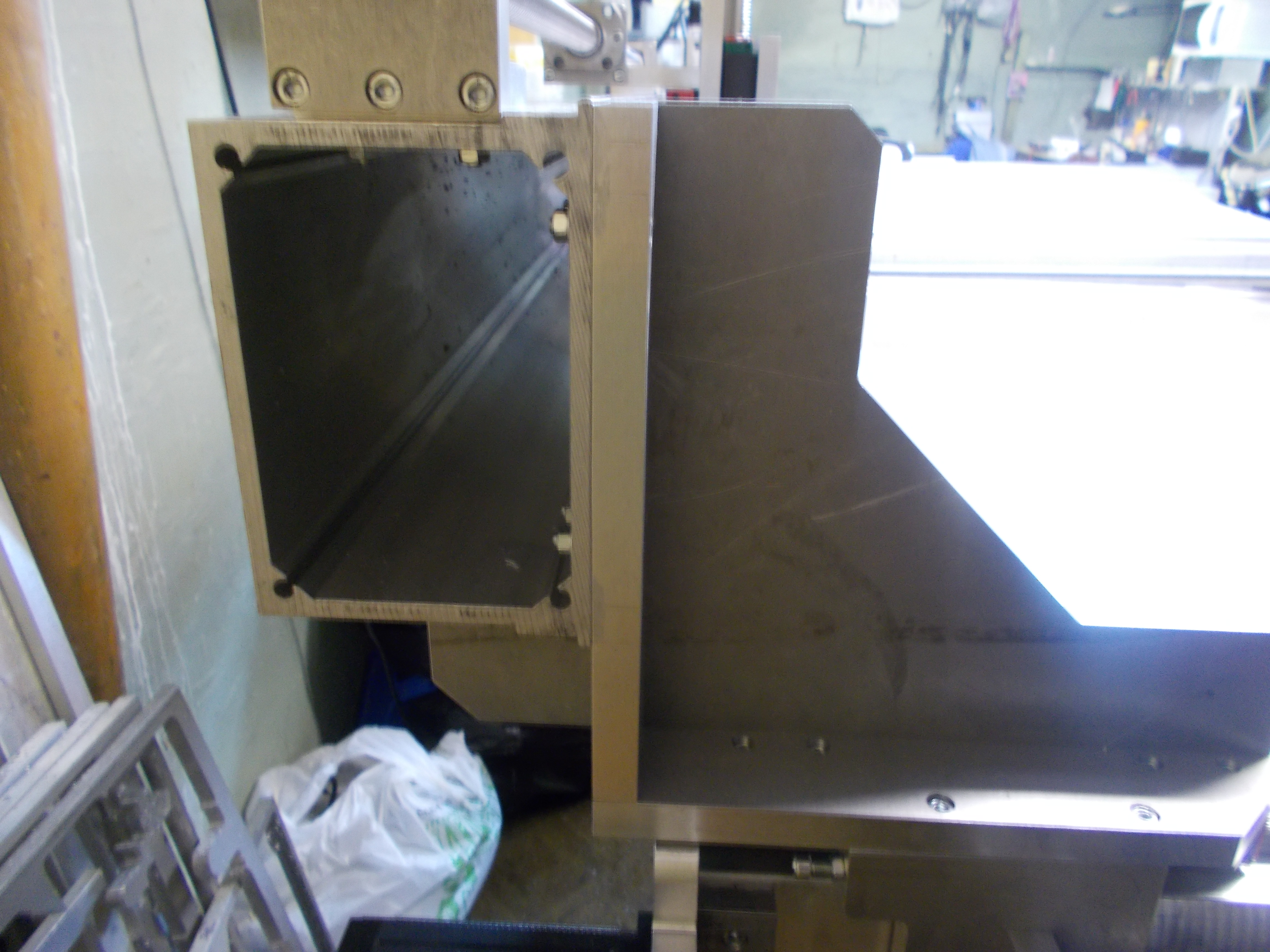

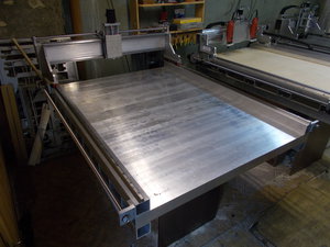

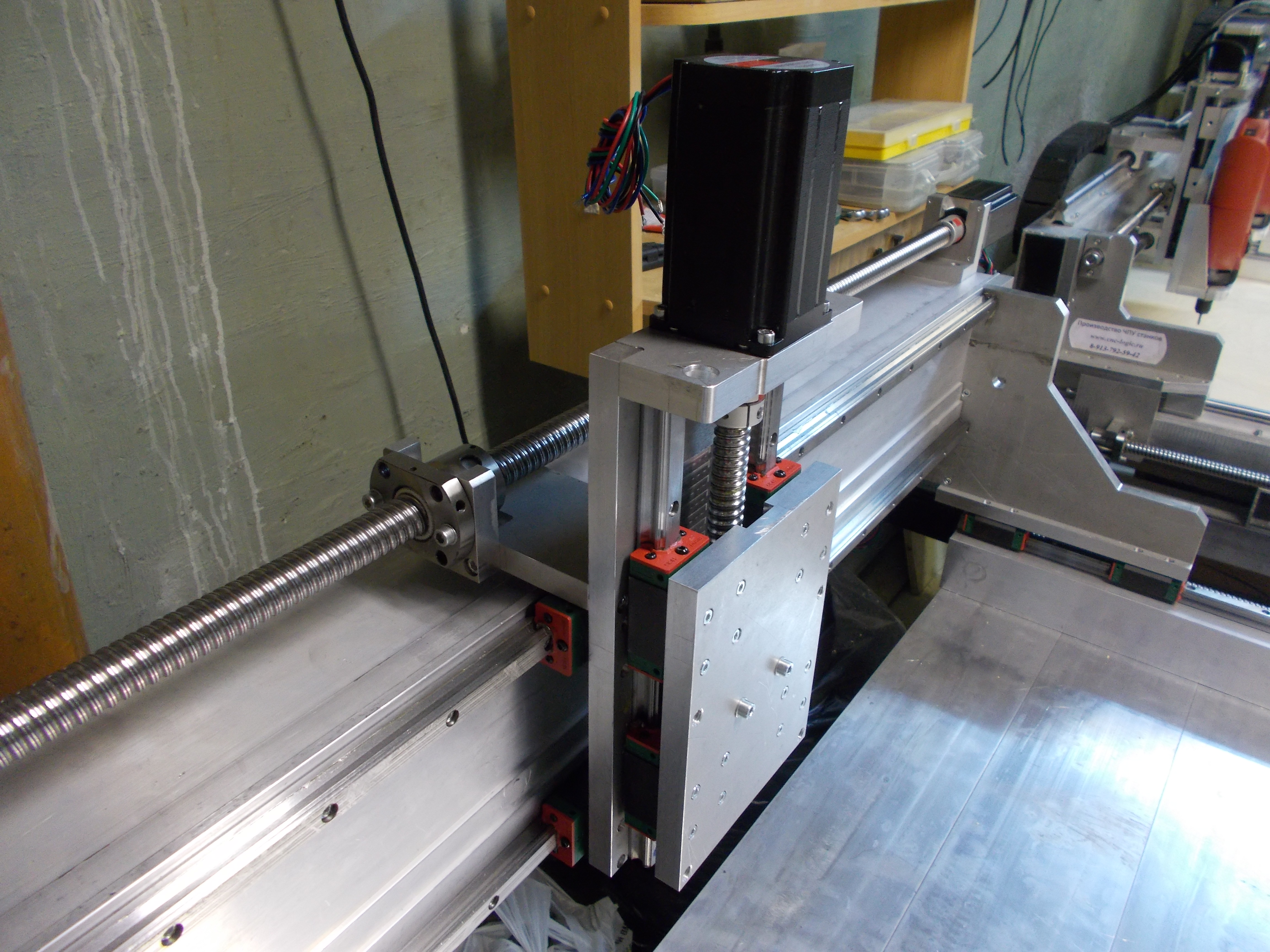

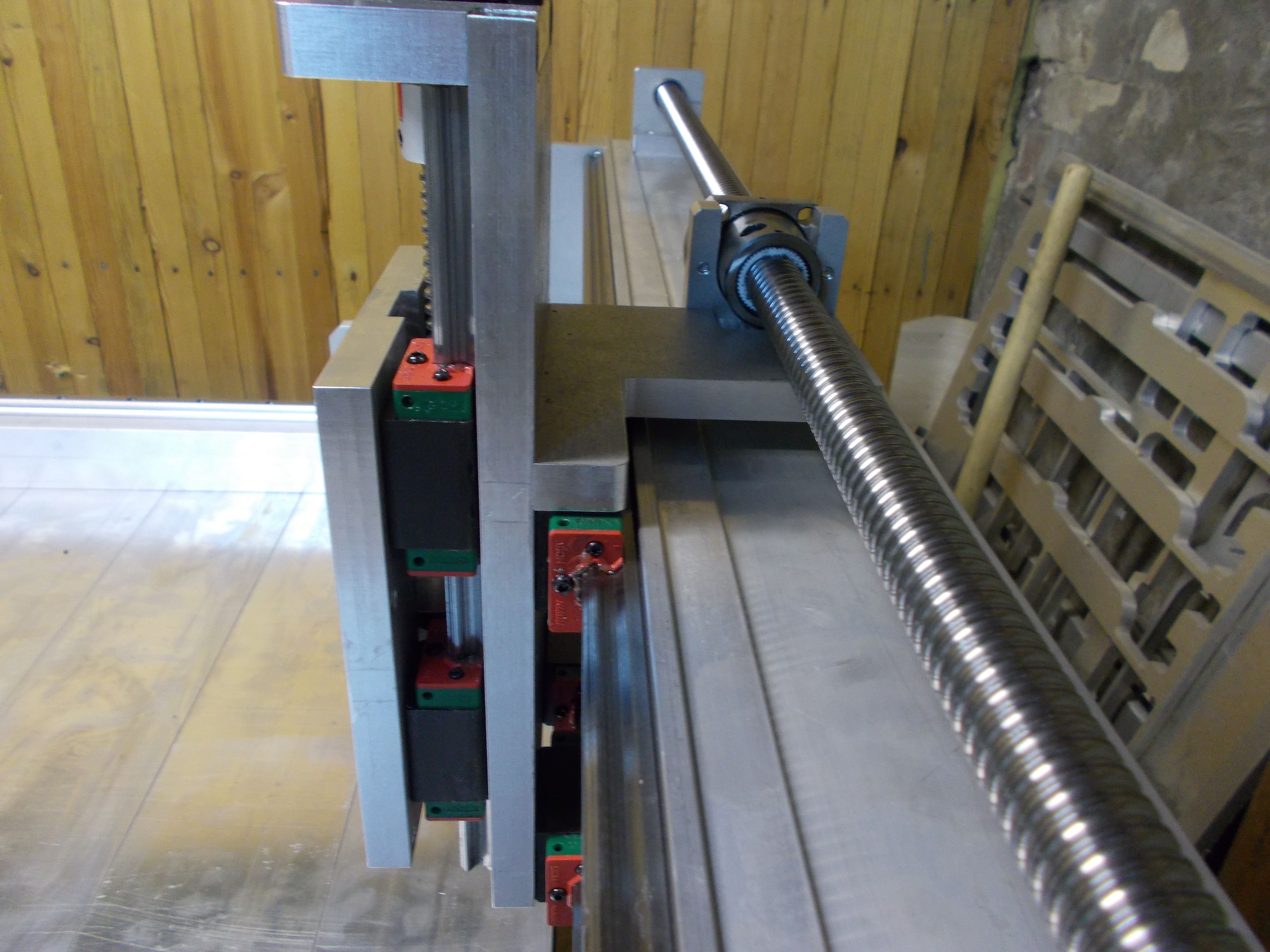

Являясь сутки "почётным читателем форума", находясь в темнице и отбывая суровое наказание наконец таки удалось доделать Формат 120-88 РП:
Станина скручена изнутри. Рабочее поле 1200*880*110 мм, размер стола 1010*1440 мм. По осям Х-У установлены ШВП 2010, по всем осям - профильные рельсы 15 мм

в порядке обсуждения безумных идей: любопытно, если эти трубы заполнить бетоном - что изменится в ттх станка (кроме веса)

Пустотелый профиль и так не сильно проигрывает сплошному в плане жёсткости. А учитывая плохую адгезию бетона к металлу, его усадку при созревании, возможность растрескивания - не получим ничего :) .

pup писал(а):в порядке обсуждения безумных идей: любопытно, если эти трубы заполнить бетоном - что изменится в ттх станка (кроме веса)
Могу только предположить что лучше заполнить песком, возможно от этого будет тише работа.
Re: Делаю под заказ ЧПУ станки, наборы собранной механики.
Если повышать жесткость то ребра нужны несколько труб снизу на ребро поставленых.

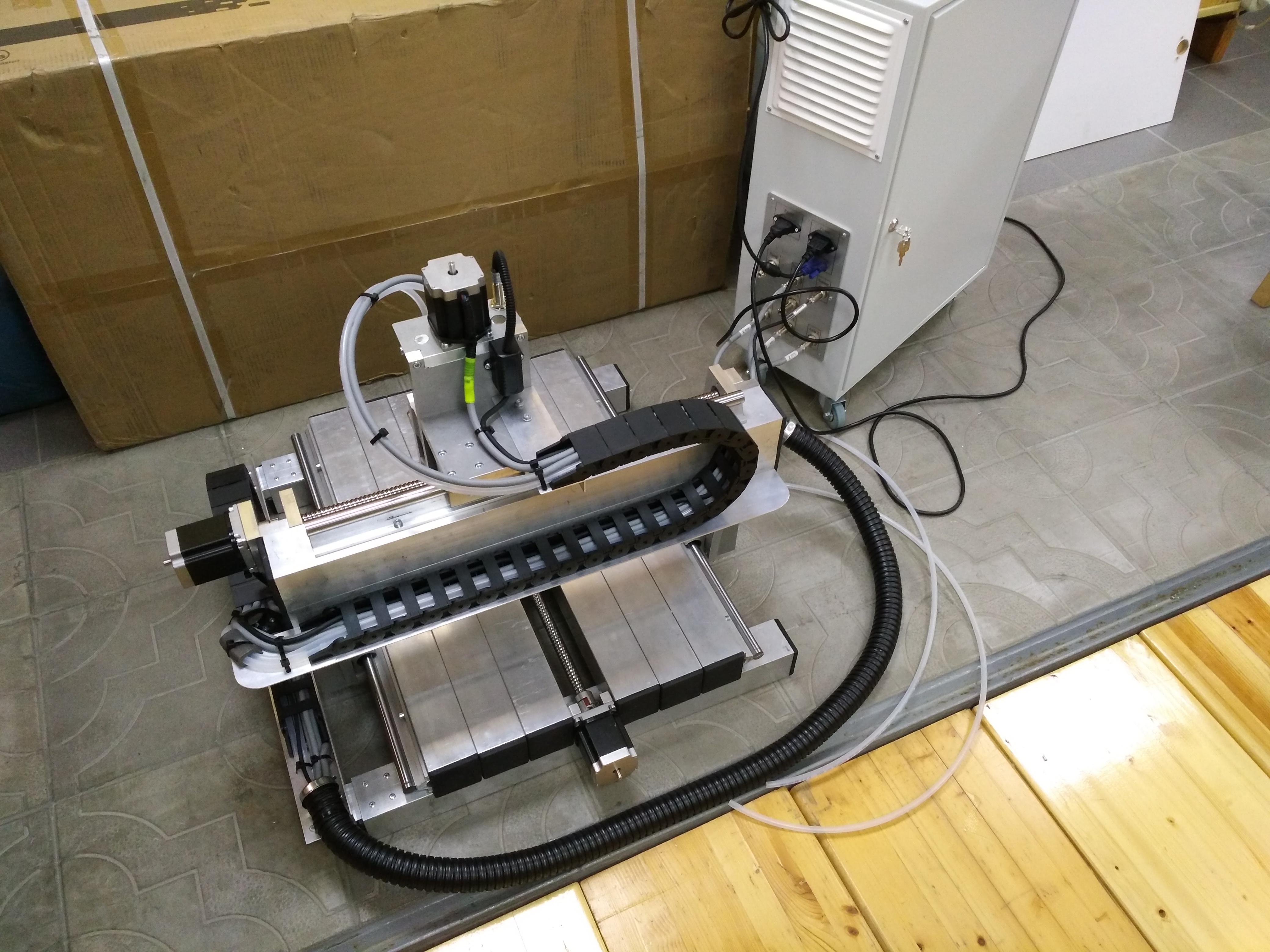

novodk писал(а):Станок формата А3 почти собран(осталось распаять разъёмы к электро шкафу). Как будет запуск, выложу видео.
Станок начал двигаться но обработки ещё не было (совсем забыл что шпинделю нужно охлаждение, нужно прикупить ёмкость и антифриз. :) ) Большое спасибо Евгению за помощь в постройке станка и настройке программы Mach3 (мной были допущены некоторые ошибки.)

Профиль не из хозмага, а отсюда http://intormetall.ru/prof1/3 Размерность применяемых профилей 60*60 - стенка 4мм - это первый момент
Вот ссылка на собранную механику Вектроника (провожу именно его так как его поле почти идентично полю обсуждаемого станка) http://vektronik.ru/index.php/87897897/a3/a3-rts - цена 57400 р. (без крепления для шпинделя)
Цена моего с креплением для шпинделя почти 60 000 р . Но по жесткости в общем сравнивайте сами (фото в открытом доступе есть) - это второй момент.

2 CNC-Logic, в посте #330 на фото, вал по У не зажат м/у подшипниками? как это влияет на погрешность?
