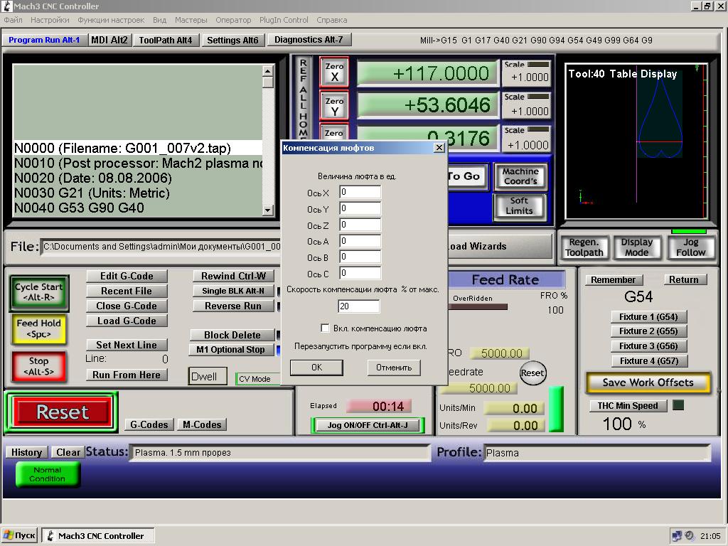

michael-yurov писал(а):В какой программе готовишь УП?
SheetCam V6.2.0
я стремлюсь стать профи
Re: Вопросы по пламенному раскрою металла...
Дай твою УП посмотреть.
покаж закладку люфтов

vitaliy_tex писал(а):ну шож вы так сразу набросились!!!
Да, не, не набросился. ))) Я на самом деле добрый )
Я просто дословно перевел инструкцию по поводу тормозных станков с низким разрешением )))
Такое чувство, как будто у тебя включен режим G61, или, действительно, как спрашивает aftaev - включена компенсация люфтов.
У меня один раз была такая проблема, что плазменный станок под Mach3 работал в режиме ExactStop (G61), хотя, это нигде не было включено...
Проблема решилась только после переустановки Mach3.
Потому и прошу - покажи управляющую программу.

вот
люфты.JPG (2710 просмотров) <a class='original' href='./download/file.php?id=17446&mode=view' target=_blank>Загрузить оригинал (159.57 КБ)</a>

есть здвиг поставил все так как у вас начало стабильнее ганять
и что было не так???? :good:

Сообщение vovafed »
траектория ровная
Посмотрел, вроде бы все нормально.
Есть такая проблема, что Mach3 в принципе тупит на траекториях, где есть дуговые сегменты (он останавливается до и после каждого сегмента), хотя, не должен этого делать.
А тут траектория разбита на много маленьких участков, и дуговые и прямолинейные чередуются.
Если увеличить CV DistTolerance - ситуация улучшится, но могут возникнуть проблемы с точностью.
vitaliy_tex писал(а):михаил и всеж в какий настройке лежит ответ на то что поттормажывало на кругах
чтоб знать на будущее ,хотелось бы знать побольше про такие приколы???
Это сложный вопрос.
Частично - описан в документе про CV (ссылка в 319 сообщении http://cnc-club.ru/forum/viewtopic.php? ... 300#p79992).
Немного можно почитать в теме http://cnc-club.ru/forum/viewtopic.php?f=41&t=2558
А еще свою специфику добавляет способ сохранения траектории шиткамом.
Он достраивает микроскопические дуговые сегменты даже на небольших углах траектории.
С одной стороны это правильно, а с другой стороны - системам управления очень сложно попасть точно в эти дуговые элементы.
Я попробовал запустить вашу УП на своем станке, и получилось, что станок движется не очень плавно. Он просто не может двигаться плавно и при этом точно следовать рубленной траектории.
Могу снять видео, если интересно.
Если бы траектория была сохранена только прямолинейными отрезками - мой станок сгладил бы немного стыки между элементами,
а если бы была сохранена дуговыми элементами - тоже не возникло бы проблем.
А тут получается и то и другое и в перемешку, и дуги настолько маленькие, что в них очень сложно вписаться, поэтому он немного снижает скорость.
Вероятно проблема закралась еще во время экспорта через DXF, когда "сердечко" было сохранено мелкими отрезками,
а потом Sheetcam достроил небольшие скругления, когда учел толщину реза плазмы.
В итоге получилась такая рубленная траектория.

michael-yurov писал(а):Есть такая проблема, что Mach3 в принципе тупит на траекториях, где есть дуговые сегменты (он останавливается до и после каждого сегмента), хотя, не должен этого делать.
Если в Маче прописаны люфты или галка включена он будет останавливаться, но vitaliy_tex, упорно не хочет показывать скринтош окна люфтов :)
