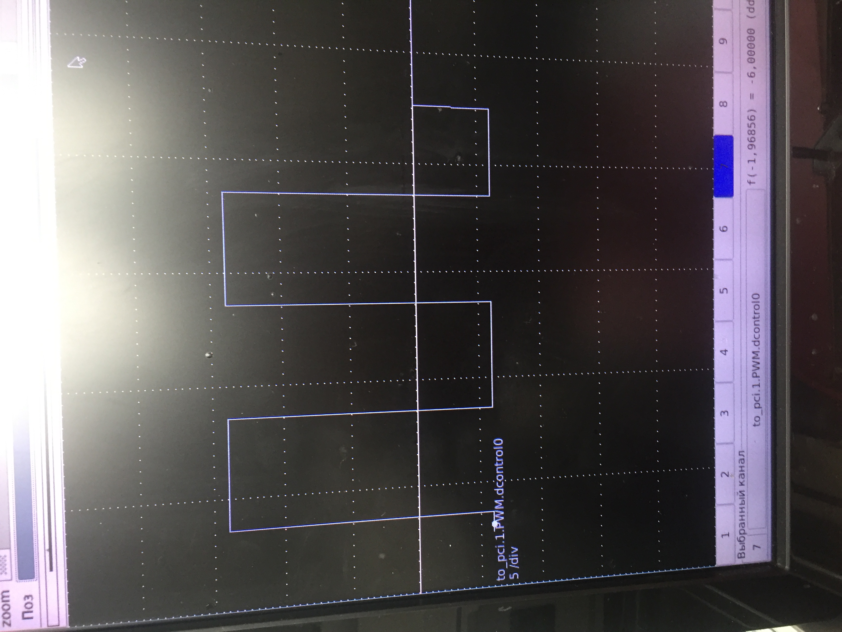

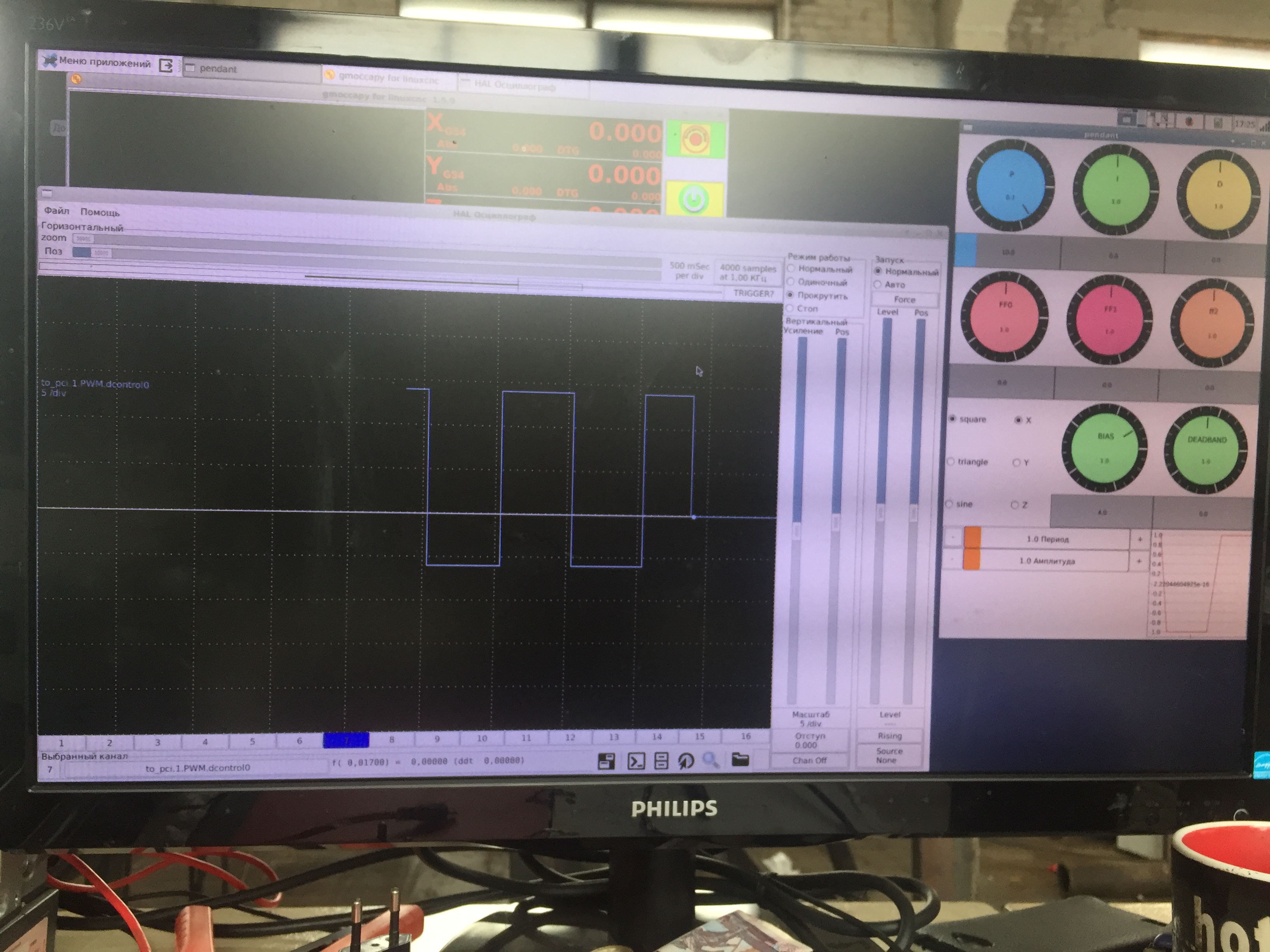

Столкнулся с такими пробемами:
1. На выходе с PWM платы, если подключен привод. Сильно (0,1-0,2В) колбасит сигнал задания, когда напряжение задания малое (меньше +-1V). Больше колбасит при положительной составляющей.
2. Еще очень напрягающий момент. Не могу отстроить BIAS. К примеру отстраиваю его при 0В задания. При ~10В получается гигантское смещение сигнала задания. Если делаю наоборот, соответственно получаю аналогичную ситуацию при низком напряжении.
С отключенной "нагрузкой" сигнал задания не колбасит. За фокус с BIAS не скажу.

K@RLSON писал(а):Столкнулся с такими пробемами
ПИД петлю настраивали?

Это была попытка настроить ПИД петлю скорости на приводе. Я туда только выдавал сигнал задания(+-10В). На to_pci.1.PWM.dcontrol0 на пямую завел сигнал. Который никто(свеже сгенерированный) не регулировал (не изменял)

Собственно фото
Собственно видно, что уходит на “PWM” (4112 просмотров) <a class='original' href='./download/file.php?id=143010&mode=view' target=_blank>Загрузить оригинал (1.9 МБ)</a>
Собственно видно, что уходит на “PWM” (4112 просмотров) <a class='original' href='./download/file.php?id=143011&mode=view' target=_blank>Загрузить оригинал (1.5 МБ)</a>

K@RLSON писал(а):Это была попытка настроить ПИД петлю скорости на приводе.
Как-то все сумбурно написано. Но как делал я:
- подключил усилок к плате PWM и ENCODERS.
- Покрутил не подключенный мотор за вал - циферки в программе побежали.
- Программой гонял приводы по оси на 50мм и глядя на осцилоскоп настраивал ПИ петлю на усилке.
- При более-менее приемлемом результате перешел на настройку ПИД петли в линукс.
Пока результатом доволен. Но можно потом еще подкрутить ибо на данный момент ferror около 0,05-0,08.
Вам сюда надо - http://www.cnc-club.ru/forum/viewtopic. ... 79#p440879

K@RLSON писал(а):1. На выходе с PWM платы, если подключен привод. Сильно (0,1-0,2В) колбасит сигнал задания, когда напряжение задания малое (меньше +-1V). Больше колбасит при положительной составляющей.
Потестируем под нагрузкой. Нагрузите выход платы на резистор 1-2кОм и посмотрите как ведёт себя выход, что бы выяснить в чём причина.
K@RLSON писал(а):2. Еще очень напрягающий момент. Не могу отстроить BIAS. К примеру отстраиваю его при 0В задания. При ~10В получается гигантское смещение сигнала задания. Если делаю наоборот, соответственно получаю аналогичную ситуацию при низком напряжении.
Напряжение на выходе соответствует заданному значению dcontrol(обычно меньше на пару-тройку сотых вольта). Тут проблем в электронике не должно быть никаких.Что подаёте то и получаете.
Давайте всё таки в теме по настройке...
